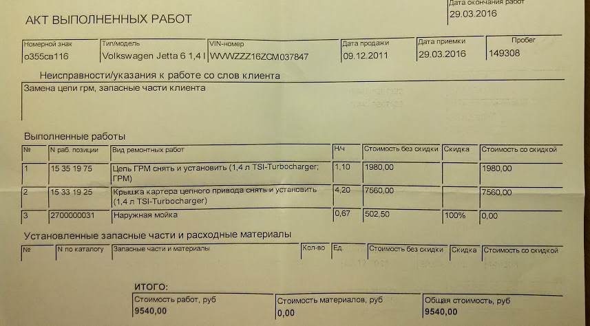

Отчётов о замене цепи много, спасибо, но нет конкретики, постараюсь это исправить:

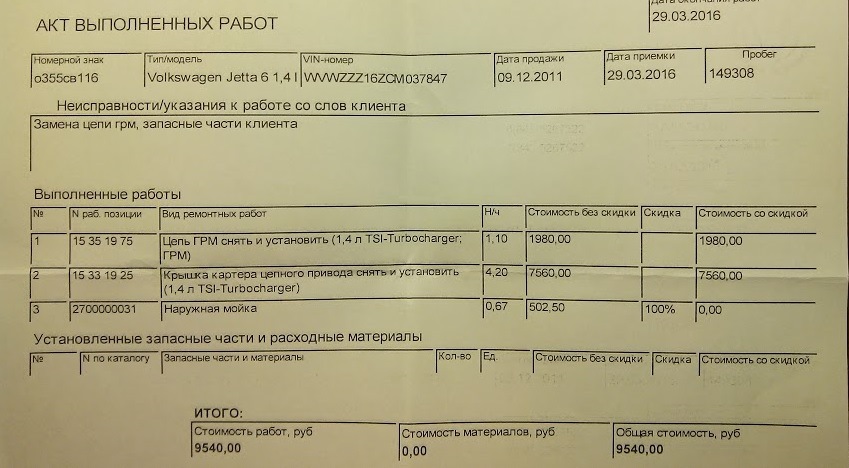

1.Не советую экономить на сервисе, в идеале обратиться к дилеру. На данный момент, с вашими запчастями, работа в Казани стоит 9540руб (6-7 часов ожидания). Я пытался найти неофициальный сервис, в итоге записался в VagServis, он же КВАТТРО на Тукая 115б (Казань)… видели бы вы лицо приёмщика, когда я попросил показать спец инструмент (шаблон для фиксации распредвалов)… "мы даём вот такую бумагу", "вам что важно, результат?"… В итоге он даже поехал якобы за шаблоном (непонятно только куда), через минут 15 другой сотрудник сообщил, что "спецуры" не будет. Как они меняют цепь, как затягивают звёзды без шаблона, или болт колена без стопорного болта, никому не известно. Мастер тоже ничего путного сказать не смог, видимо не менял вообще никогда… В общем уехал, записался к официалам.
Об официалах пару слов: всё что было заменено — отдали в пакете, что очень радует — спать буду спокойно). Клиентов у них сейчас не много, так что на хорошее отношение и на такси, можете рассчитывать)

В общем список необходимого и достаточного выглядит так (цены autodoc казань):

Ну это просто невозможно. Нельзя 6 часов работы в 18000 оценить. Норма час тогда сколько у них стоит?(
Доброго дня! 2-05-16 звонил в од ленинский 123а работа по замене цепи 18000!
Добрый. Я так понимаю 9000 работа, 9000 — цепь, прокладки, натяжитель?

сколько по регламенту у ОД времени тратится на замену цепи?
5,97 часов в общей сложности
