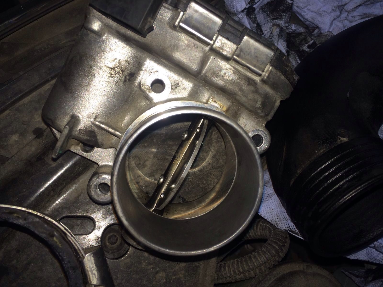

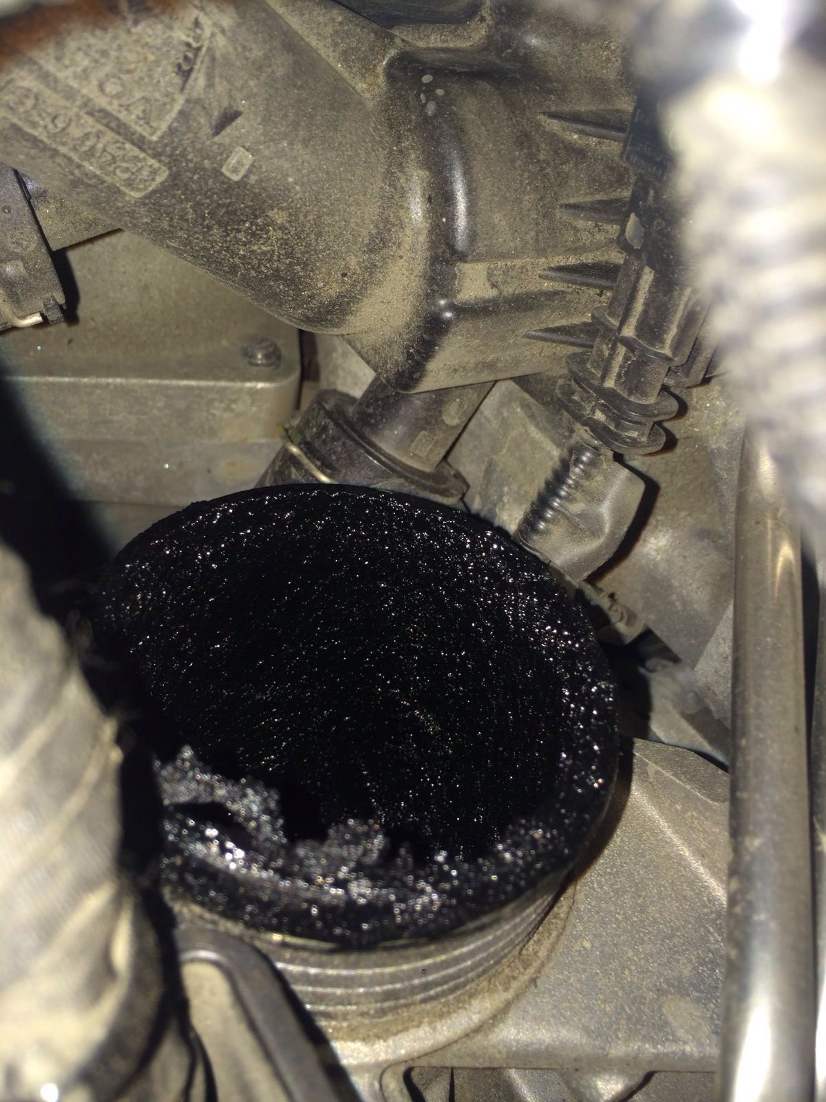

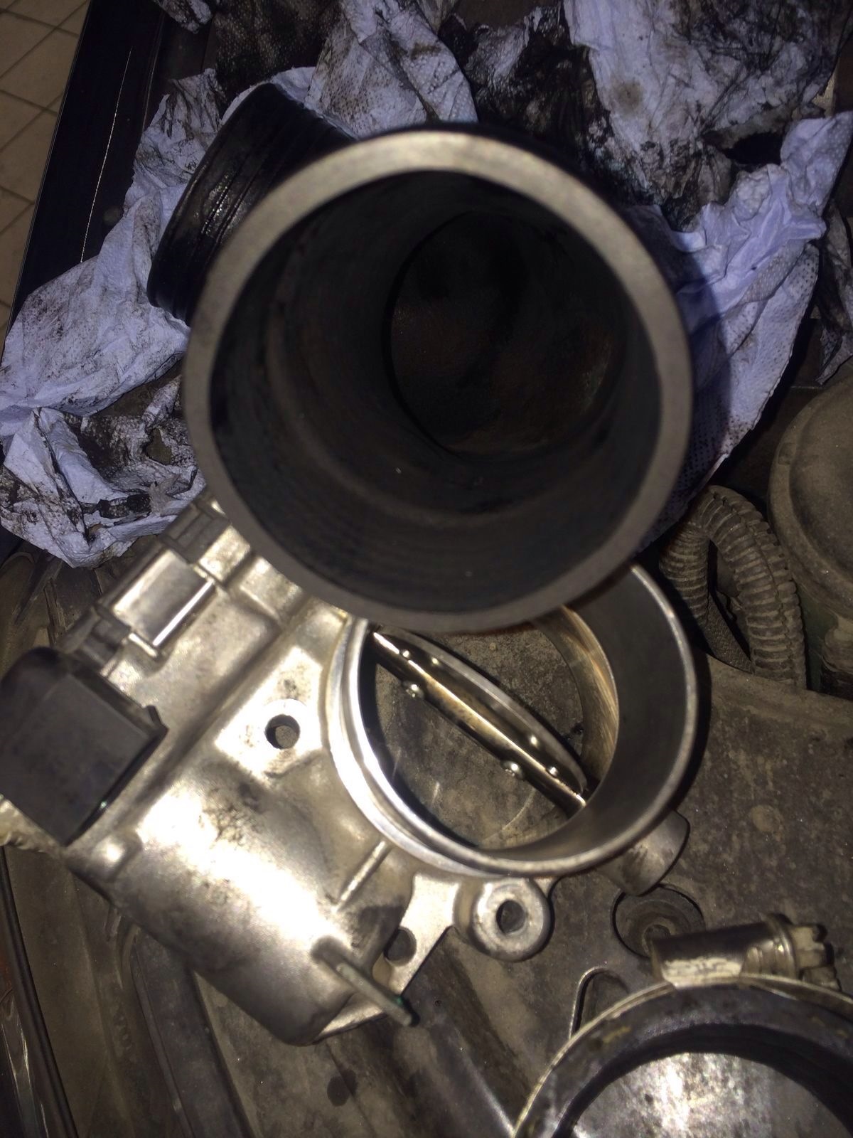

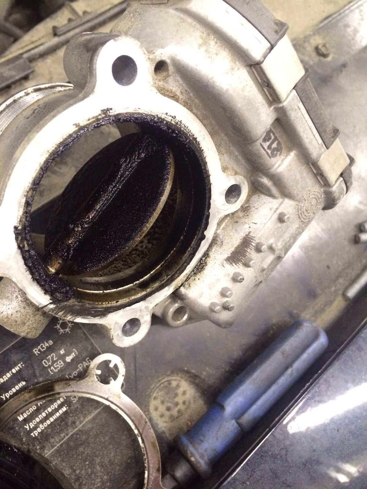

Там потом и патрубок лучше почистить))) я решил тысяч через 30 ещё раз вскрыть посмотреть и прочистить уже все. Сейчас в виде эксперимента стал добавлять присадку, должно быть чище. Где то читал, что авто в Европе вообще не чистят- у них там все прекрасно, топливо хорошее, нагара нет

Привет) Какой результат эксперимента с присадкой? Какая присадка и ощутимы ли изменения?

Ребята подскажите пожалуйста. Стальные прокладки в системе Дросель ЕГР вторично можно использывать?
Есть опыт такой у кого-нибудь?
я бы не стал экономить, но кто то здесь писал, что старые прокладки+герметик прокатывало

Надо тоже чистить егр со снятием.
Лучше стало после чистки?
Более четкая реакция на газ и расход снизился…

Надо ли со снятием?

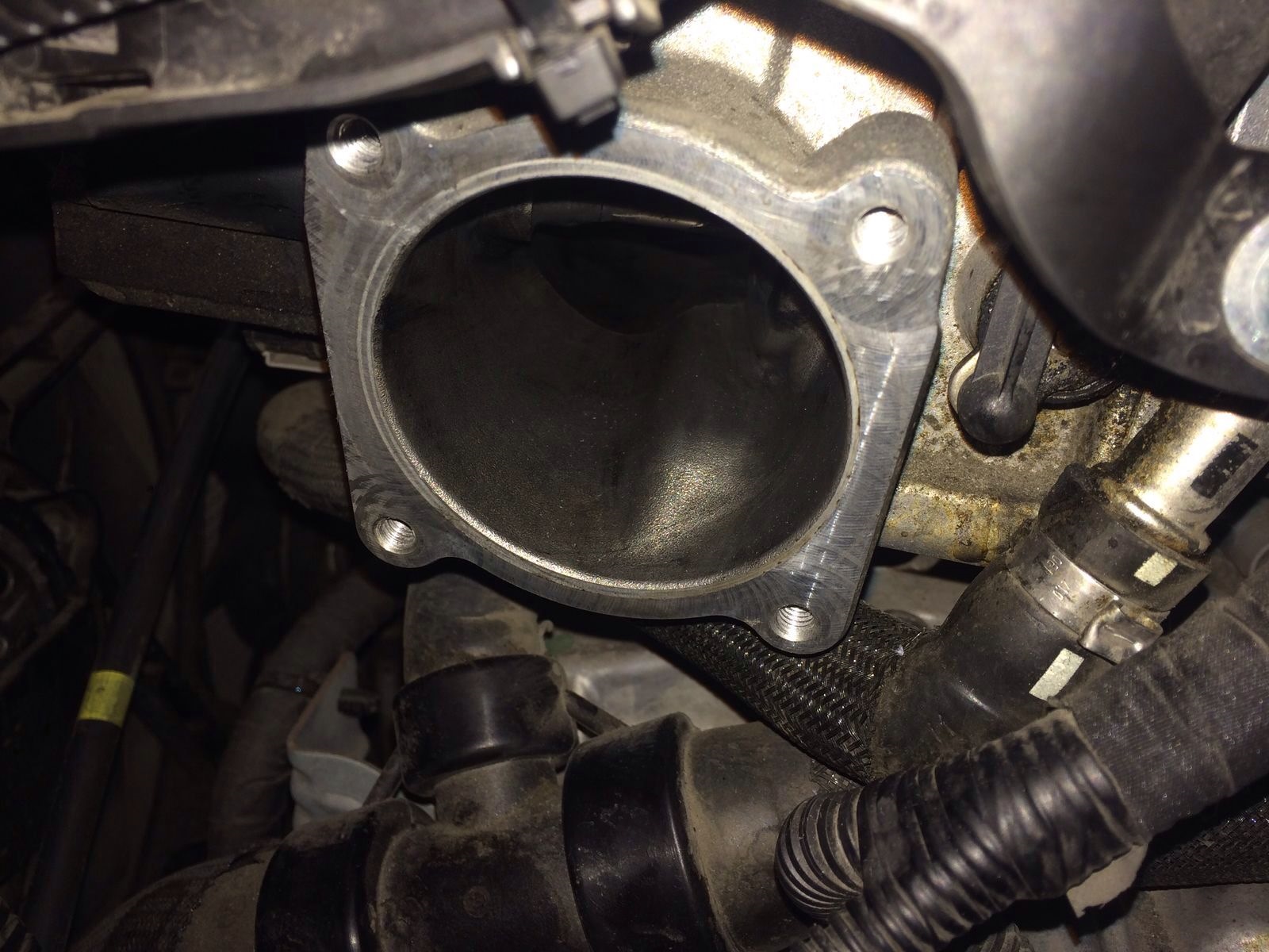

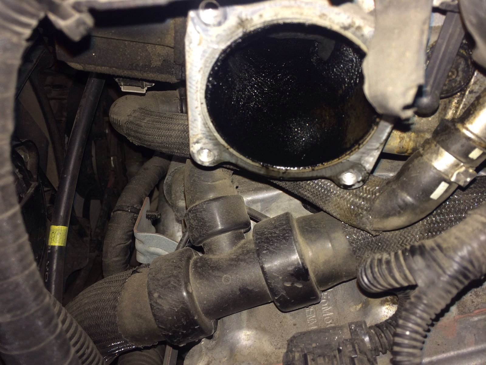

Мне кажется лучше снять почистить, т.к. все равно уже разобрали… и при снятии более качественно можно все прочистить и еще на 50 тыс забыть про это

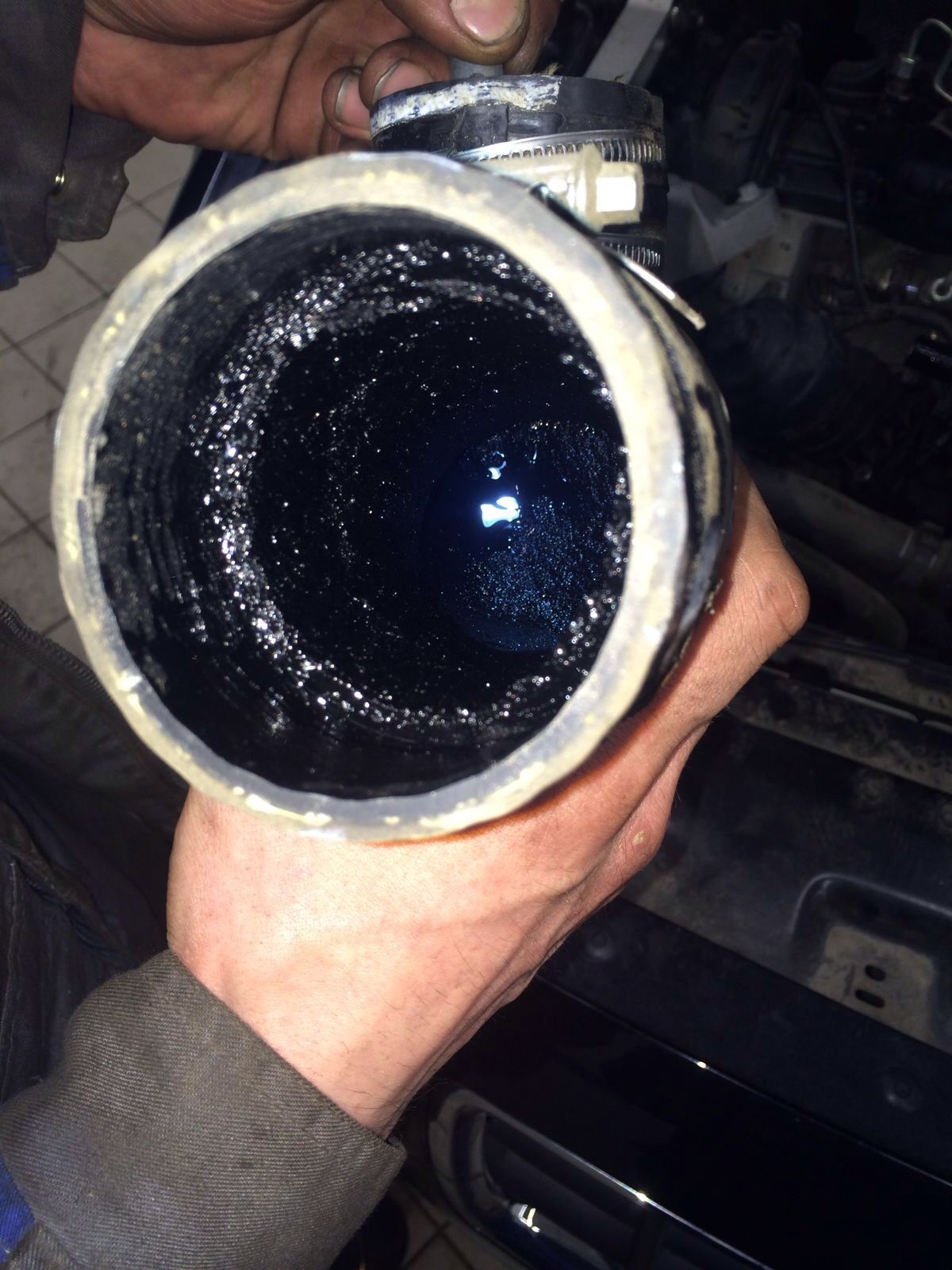

Почищу выложу, покажу сколько чего было, и патрубок тоже вымою
Я сильно не заметил, но думаю результат будет виден, когда в след. раз чистить буду. Присадка WYNNS W22911 Присадка Supremium Diesel 250 ml
