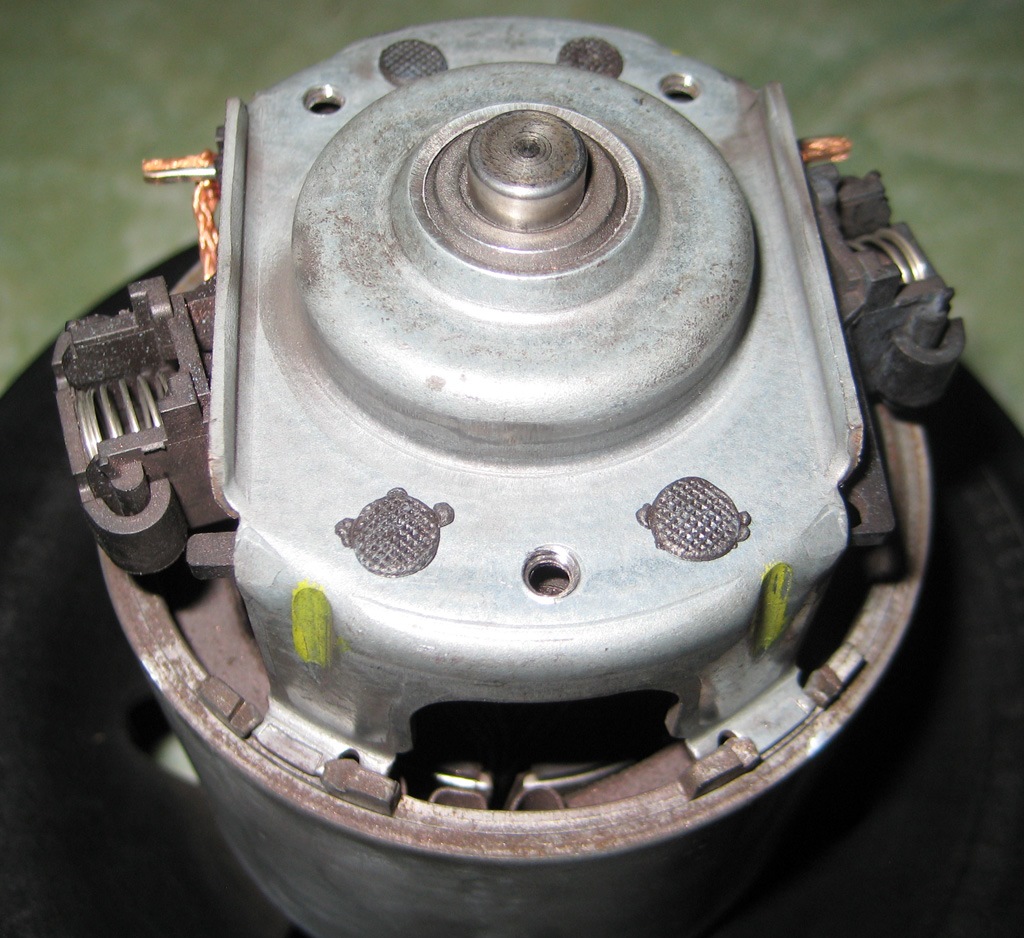

Под конец зимы, особенно по утрам на малых оборотах печки, стали появляться скрипы, которые ну очень уж меня раздражали, я бы даже сказал — Бесили до ужаса! Пропадали эти звуки только на 5-7 скоростях вентилятора.
Вчера был очередной выходной и я решился попробовать снять мотор отопителя. Инфу по разборке-сборке брал ЗДЕСЬ.
В принципе, сложного ничего нет!
Достал мотор, почистил кожух от графита, побрызгал ВДшкой куда только можно и почистил гнезда щеток. Кстати размеры щеток еще в норме, плюсовая 7-8мм, минусовая 9-10мм, менять не стал. Полил со шприца маслом на вал моторчика, так как самих подшипников не видно и собрал все на место!
Фотоотчет не делал, так как руки были все в графите от щеток, который отмывается оч фигово, да и инфы по этому поводу хватает.
По времени все заняло около 2.5 часов!
Итог: скрипов нет, душа спокойна!
