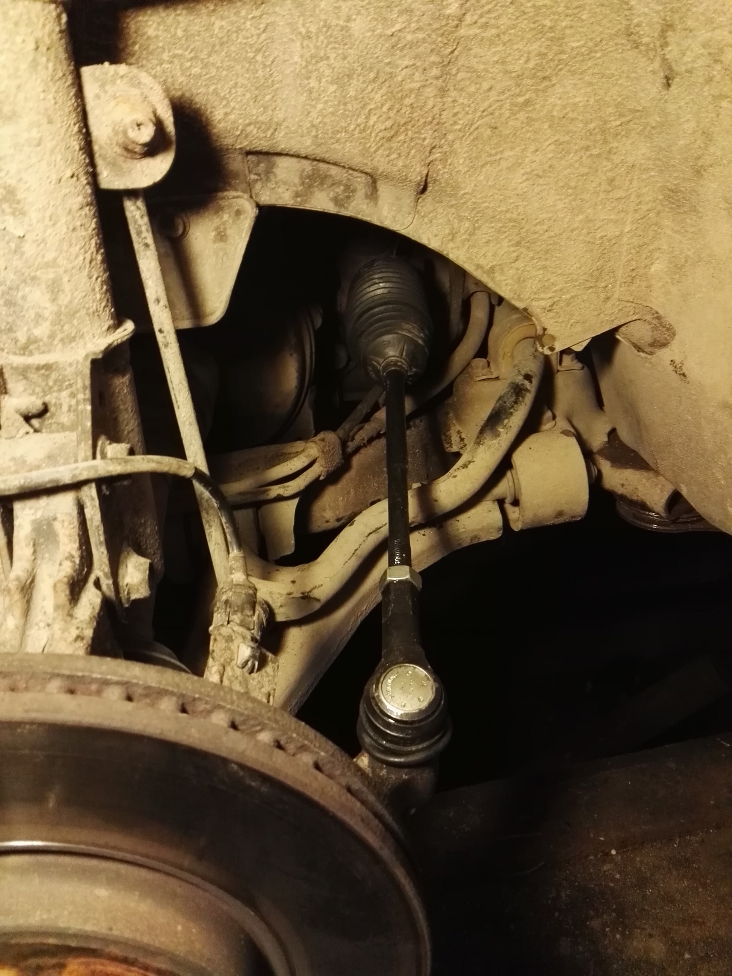

Начинаем со снятия колеса
Потом откручиваем наконечник… К сожалению не сделал фото.
Сдвигаем пыльник, предварительно раскусив хомут дальний

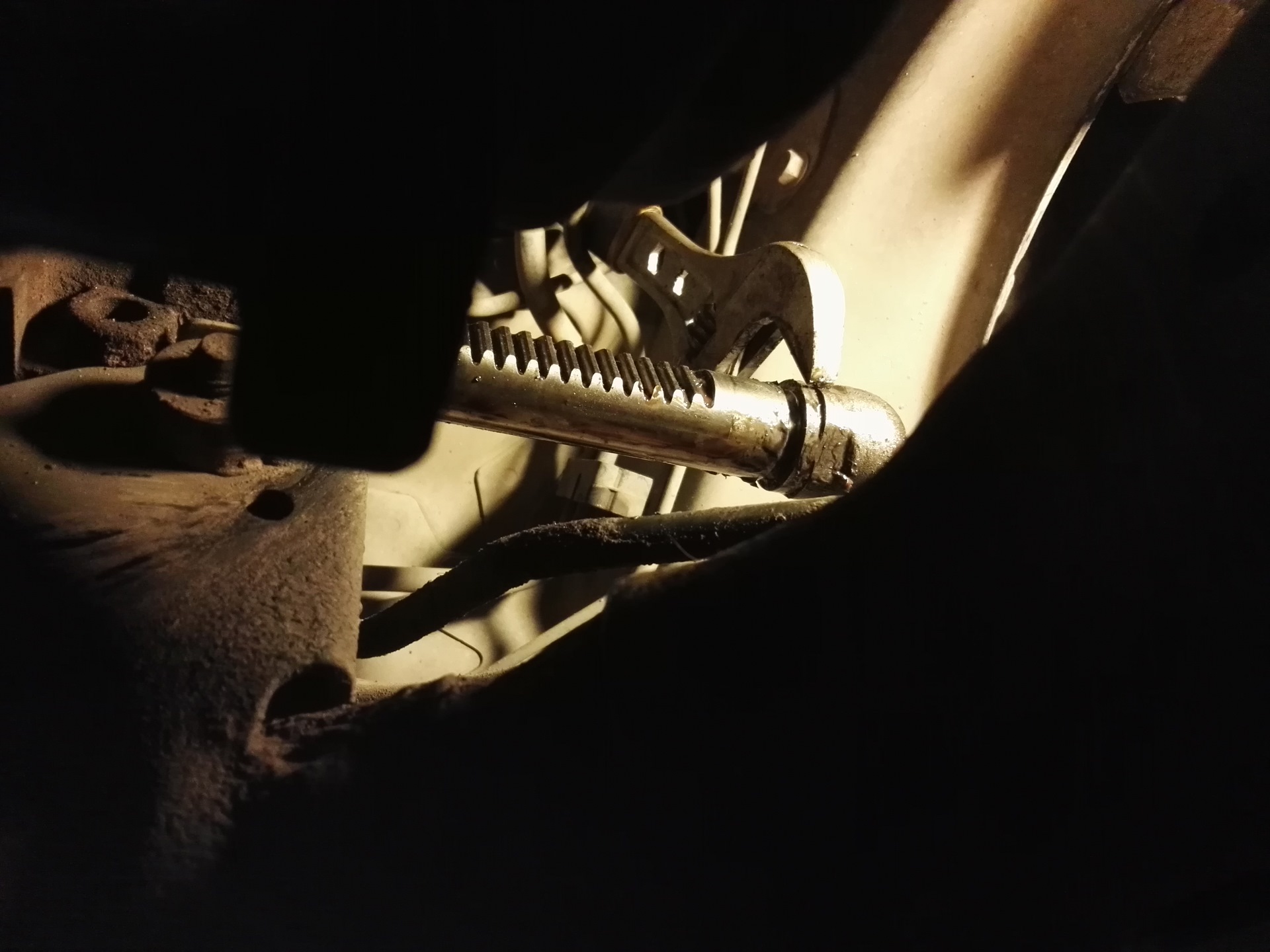

Далее лезем вниз и снизу пытаемся открутить тягу ключом на 32! Очень не удобно…
Когда все сняли, ставим метки по длине тяг, чтобы немного сохранить схождение колес.
Ну и собираем все обратно
