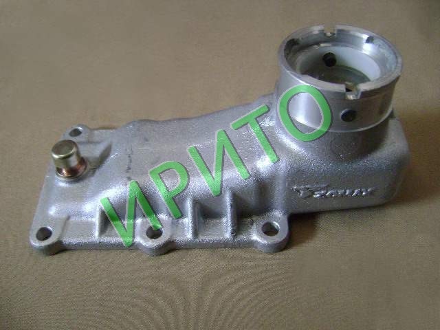

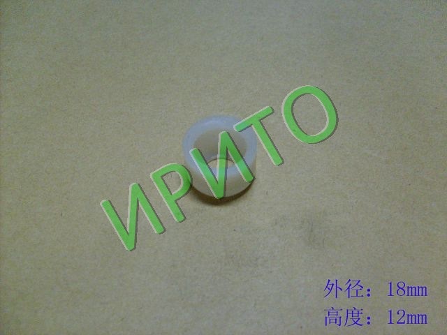

что это такое? это пластиковая втулка, которая одевается на основание рычага кпп (на шарик) и фиксирует рычаг в кулисе.
что случилось? втулка стерлась и рычаг болтается, как сопля на ветру.
как так получилось? а все просто ))) прохудился пыльник кулисы и туда попала вода. Образовалась фрикционная крошка вперемешку с ржавчиной и втулке хана.
всем советую проверить этот пыльник. в свободной продаже нет ни пыльника, ни втулки. пыльник можно подобрать, а вот втулку — хрен там.
обнаружил, когда менял сцепление. там такое говнище внутри крышки.
вот так выглядит втулка
вот куда приходит рычаг и где собирается грязь и всякая бяка, если рвется пыльник.
В Ирито сказали, что их заказали, но придут, видимо, тогда, когда мои дети на пенсию пойдут.

Не давно целая эпопея была с этой втулкой, искали не нашли, токарь улыбнулся и выточил их горсть за пузырь, из капролона.
ZM001B-1702014 в ИРИТО нет и не будет ))))
Его аналог — ВТУЛКА КПП 4/2,4/4 РЫЧАГА ПЕРЕКЛЮЧЕНИЯ ПЕРЕДАЧ GW DEER, SAFE — 1701624
(www.irito-parts.ru/Catalo…roduct.aspx?ProductId=577)
Цена вопроса — 190р)
Сделал втулку из полипропиленой трубы 20го диаметра. www.drive2.ru/l/9295724/ смотри последнее фото.
как работает? сколько уже проехал?
Пару тыс км накатал уже, думаю это самый простой вариант. Замечаний нет, кроме самой коробки. У брата на дизельном ховере сделал также. Вот номерок с Isuzu мu 8971611940.
я у токорей выточил для своего дизелька за пару сотен.

замерь Д шарика на рычаге и Д отверстия в кулисе дай токарю пусть из капролона выточит. там сфера не обязательна (чтобы защелкивалась на рычаге)
