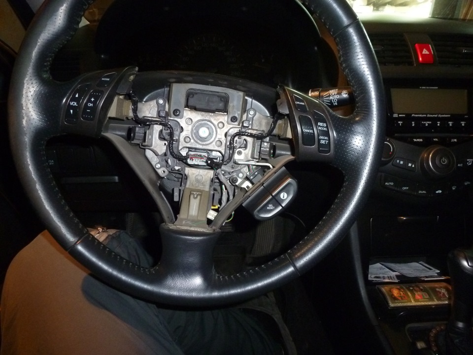

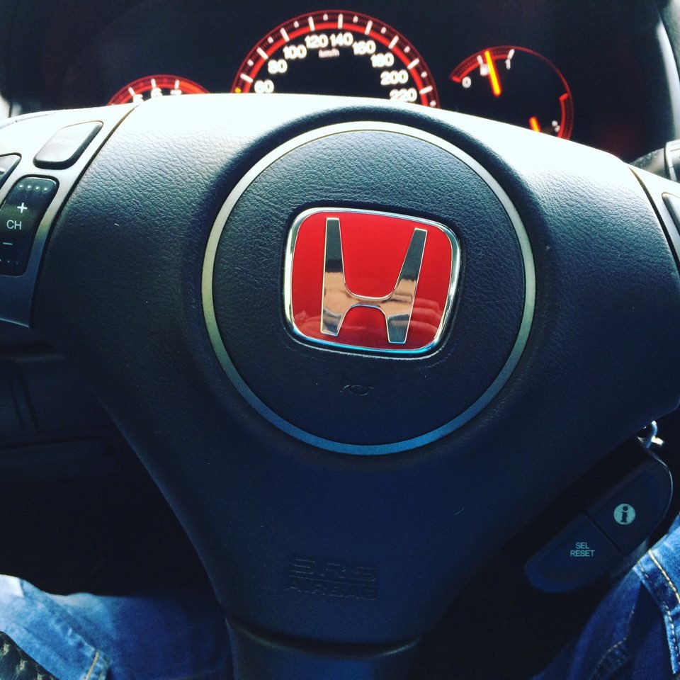

Как и у всех случилось такое, что хром значка весь облез. И так как руль перед глазами меня это раздражало, но JS racing купленный на алиэкспресс все исправил)
1.скидываем клеммы с АКБ

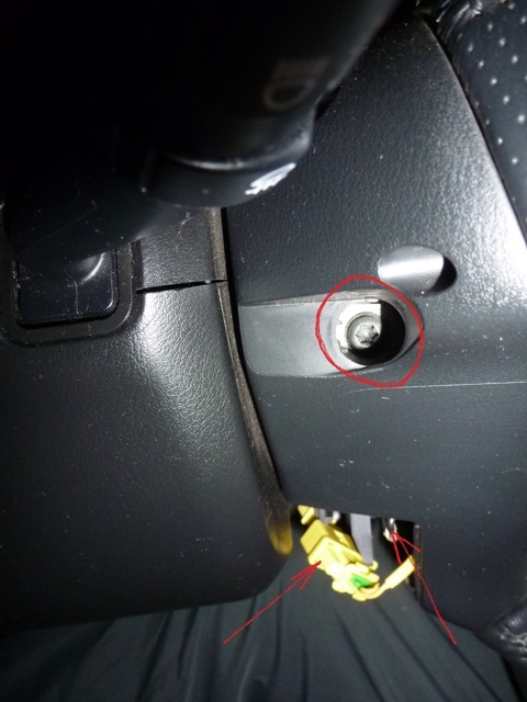

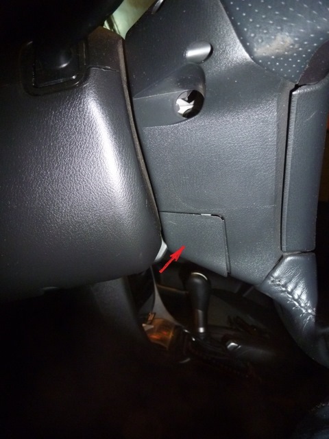

2.снимаем заглушку на руле снизу, отсоединяем клеммы подушки безопасности и звукового сигнала.
3.откручиваем собственно саму подушку.для этого берем насадку Torx №T30. (звездочка).винты находятся под рычагами поворотников и дворников )

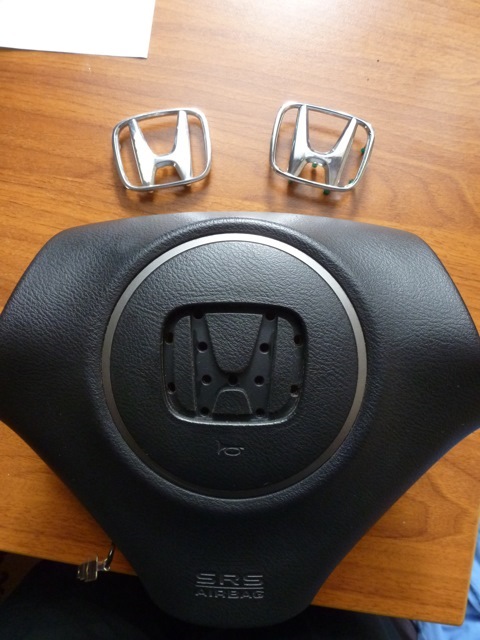

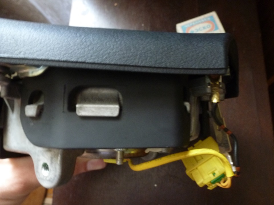

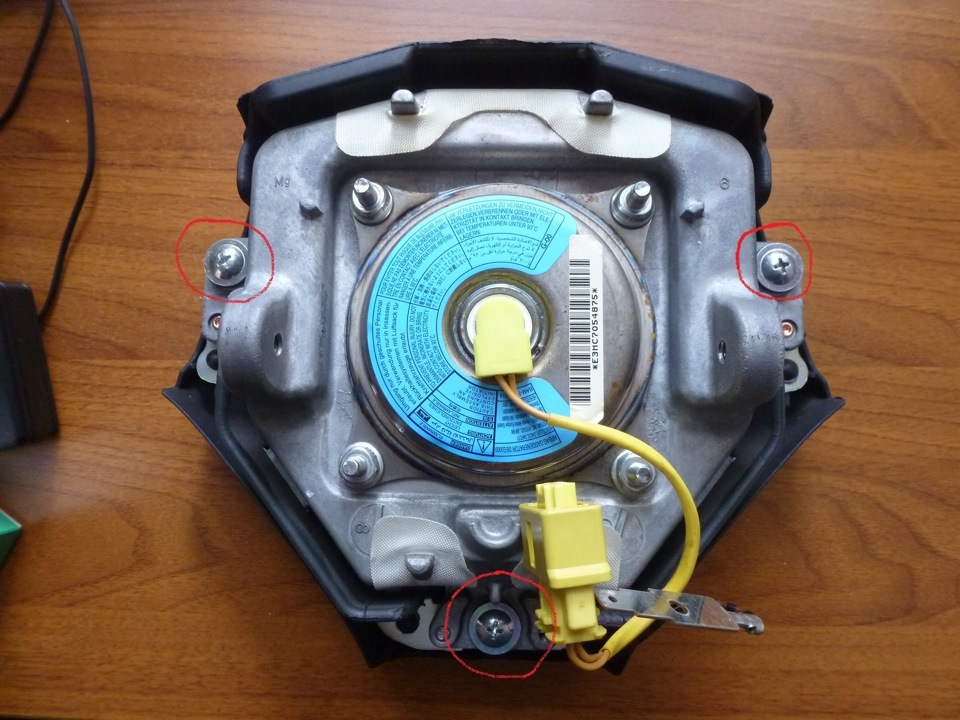

4.вытаскиваем подушку и тащим домой) (там паять удобнее и под музычку веселее)

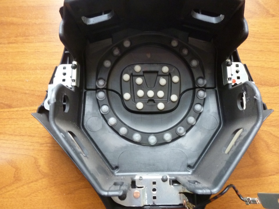

5.отворачиваем 3 винта, отщелкиваем защелки по контуру и снимаем крышку подушки.
6.срезаем старую эмблему(кому чем удобнее, я пользовал канцелярский нож)
7.ставим новую эмблему на место, берем паяльник и аккуратненько все это дело фиксируем, при этом прижимая посильнее, и подложив под крышку какую-нибудь ткань дабы не поцарапать новую эмблему.
затем собираем все в обратном порядке и радуемся!)

А как в итоге красный получился?)
:-) и тут мы проверили кто внимательный))) я инструкцию по заимствовал, сам взял и сдел. А попросили рассказать как вот и выложил :-)
Низ нового значка плоский или имеет профиль как на крышке?
Значок встал с минимальным напильником). Встал идеально в распор отверстия после легкой доработки.
В личку
Подскажи, нормально встал значок? и если можно ссылку в студию )
да норм он встает) искать по запросу js racing steering wheel emblem
