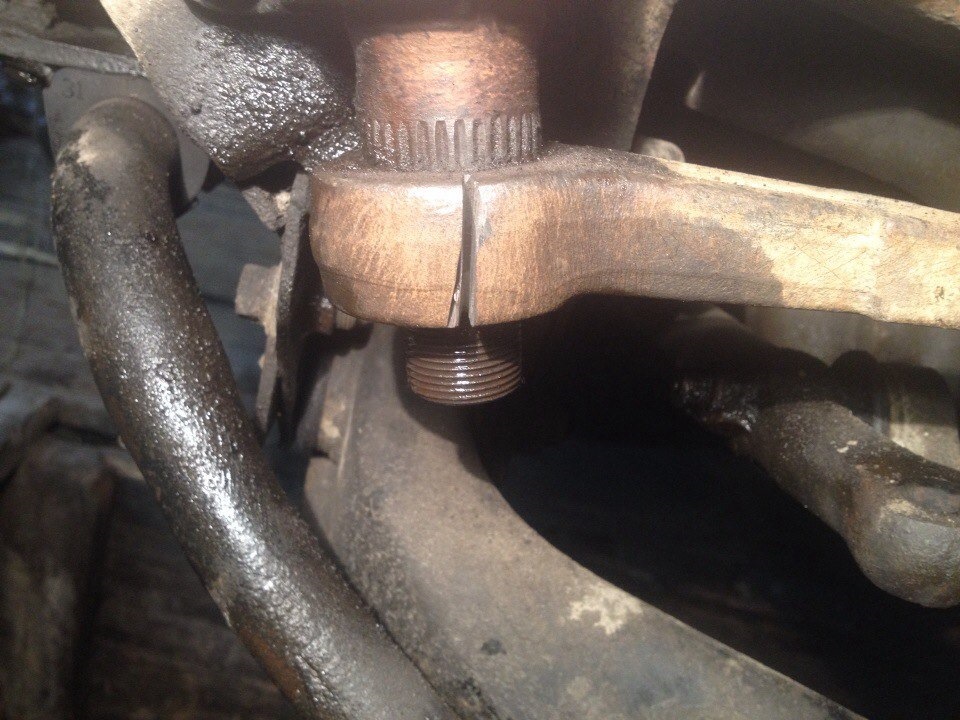

пролито ВДэшкой
универсальный съемник
заодно поменял рулевые наконечники и втулки стабилизатора
накручиваеться по меткам, в любом случаи сход/развал делать.
втулка стабилизатора
Подготовил к развалу, перекрутил болты. Обработал смазкой. Очень часто они не выкручиваться и приходиться менять верхний рычаг полностью.
развальные болты, выкручиваем смазываем и обратно закручиваем.
выкрученный развальный болт и регулировочная пластина.
смазка для резьбовых соединений. Если хотим их на развале открутить.

Гайка на сошке какого размера? 27? Тоже менять собираюсь, уже закупил, боюсь что ключа подходящего не окажется.
не, на 32 .Ключом там не открутить, нужна голова с длинным рычагом.
Вот как раз головы на 32 у меня нет, надо будет купить. Спасибо!
пожалуйста.
Сошка и наконечники 555 ?
Да.внешний SE-7721, внутренний SE-7252, сошка SP-7790
Лево, право, без разницы?
ну да, все по две.Одна сошка.Вот еще номер рычага маятникового SI-7805 тоже 555.менял в прошлом году www.drive2.ru/l/7346362/
Тоже предстоит замена всей ходовки, но не как не определюсь что брать! Пока взял нижние шаровые 555 и втулки аморта "точка опоры"
шаровые оригинал брал, остальное 555.Пишут что 555 брать можно ходят нормально.Маятник год отходил нареканий нет.Посмотрим как остальное себя покажет.
