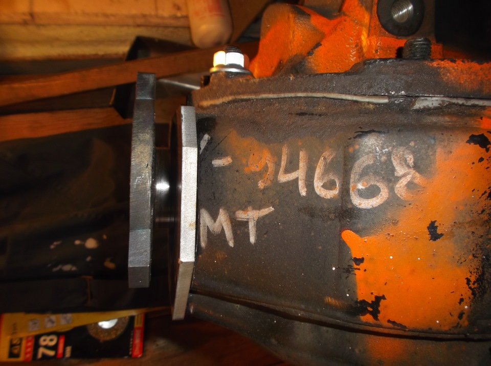

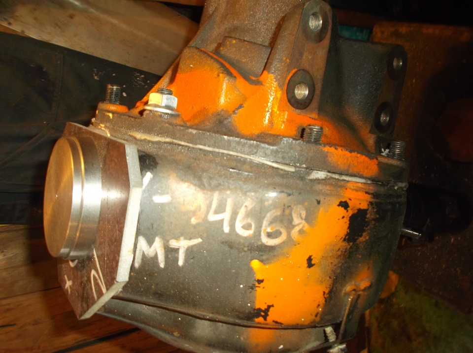

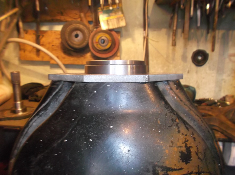

Не для кого не секрет что передний силуминовый редуктор эскуды это проблема при установке больших колёс ( потом правда еще привода слабенькие остаются ), одним из решений этой проблемы ( попутно с унификацей ) переделка из заднего моста в передний. Посути все просто, точатся втулки под бутерброд ( сальник стопорное подшипник ) и ввариваются в мост. чтобы всё было по по фэншую, правую втулку вваривали с центрирующей болванкой.

Вот только не догоняю, в корпус заднего вставлен передний редуктор или задний?
Задний конечно, видно даже крепление а рычага

Не могу понять как так передний редуктор стоит по середине?)
это был предыдущий стейдж, сейчас мост симметричный, обрезан с 2-х сторон, длинной полуоськи нету

А как редуктор зафиксирован в центре?
редуктор который в этой записи уже продан и катается в Красноярске, сварен новый редуктор, его фото есть в этой записи www.drive2.ru/l/7343784/

Вопрос. Никак не могу понять, но ведь главная пара будет работать в режиме заднего хода ? Правильно ? Если да, то возникнет проблема с отбросом масла от морковки и резкое сокращение срока службы, плюс к тому из-за элептической нарезки движение с полной нагрузкой дополнительно сократит срок службы ГП . ХМ, я могу сильно ошибатьсяс выводами.А эксперимент очень интересный, Только сразу встает вопрос, а не интереснее былобы наварить жирные, самоварные кулаки под твой родной шрус и перейти на разгруженный мост вместо независимой передней подвески. Трудозатраты конечно поболее, но и результат того стоит. Уж больно хлипкие у вас передние привода. А вот на разгруженном мосту они будут жить чрезвычайно долго даже в заблокированном состоянии.
Паре насколько я понял всёравно как работать, ктому же передним мостом пользуешся намного реже ( думаю даже 5% ) от общей эксплуотации. передний мост значительно уменьшает управляемость и скорость по пересеченке, яб и зад сделал бы независимым =) сейчас на таком мосту пройдено 1 соревнование и куча покатушек ( по километрам не знаю, но бенза спалил тысячи 4, всю округу изъездил ) 2 дня по городу ездил просто на переднем приводе ( хаб открутился ) и думаю что всё норм, по крайней мере он не противно-силуминовый =)
подшипник слева и справа родной который в стоке стоит слева, внутри гп задняя 5.125, как стоит фото будет позже. Где подробней фотки к сожалению нету.
Для танкистов можно подробней? Какой подшипник, сальник, что внутри, как потом стоит, фото. Или ссылкой кинуть если где то есть подробней.
