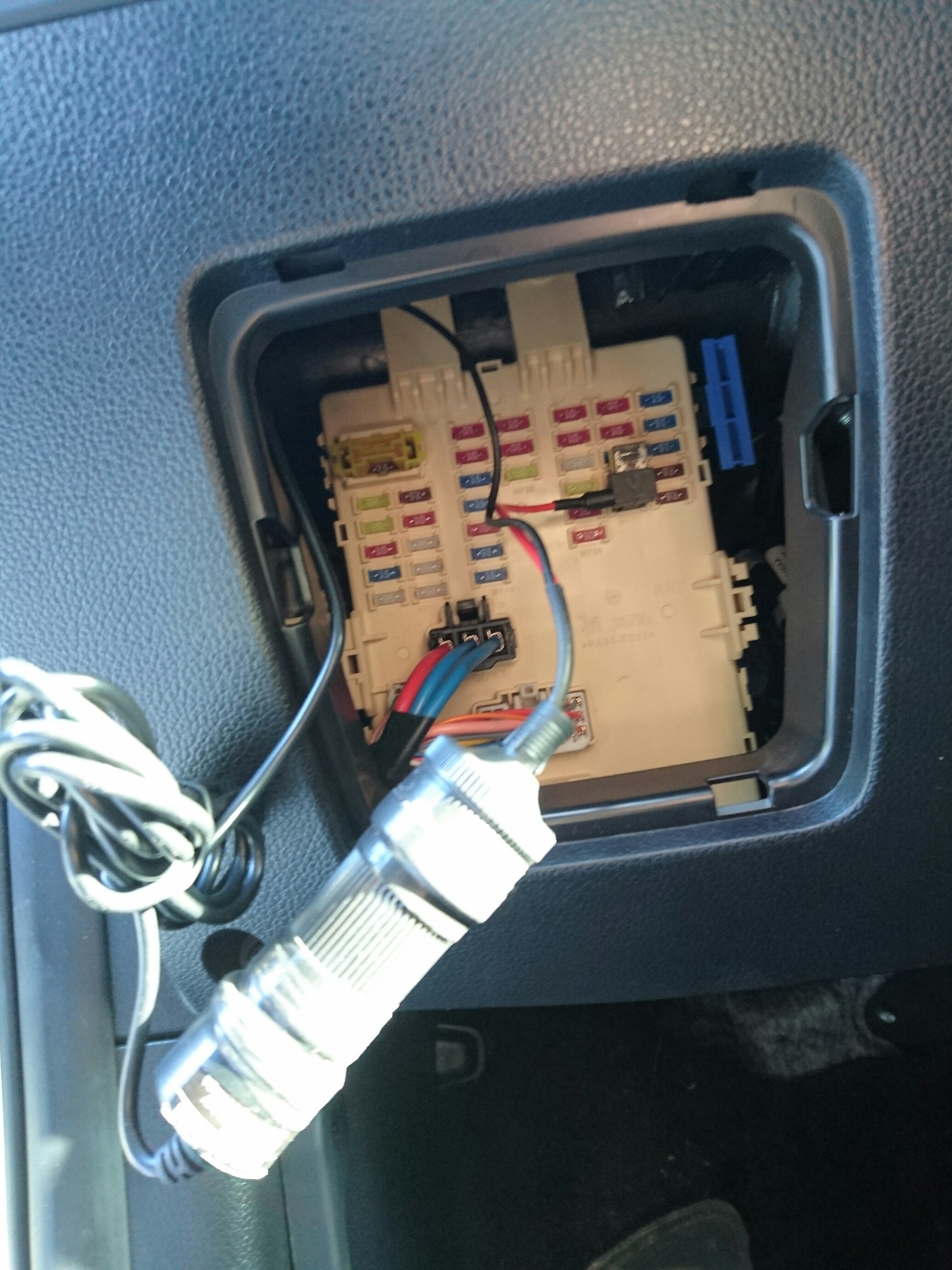

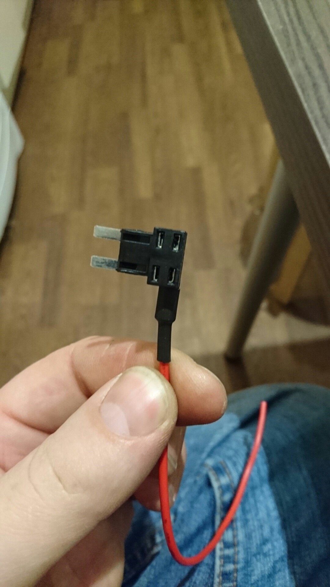

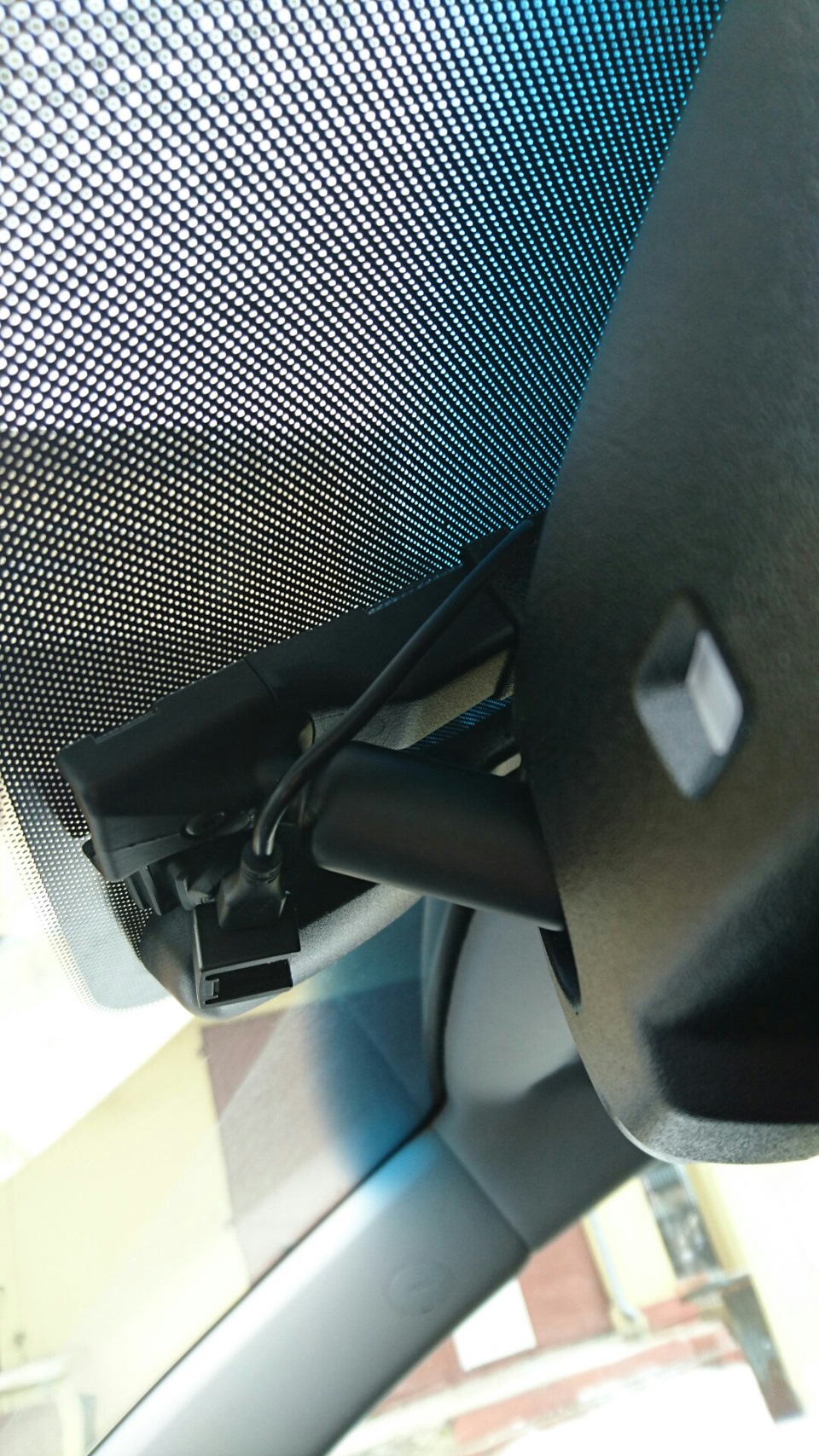

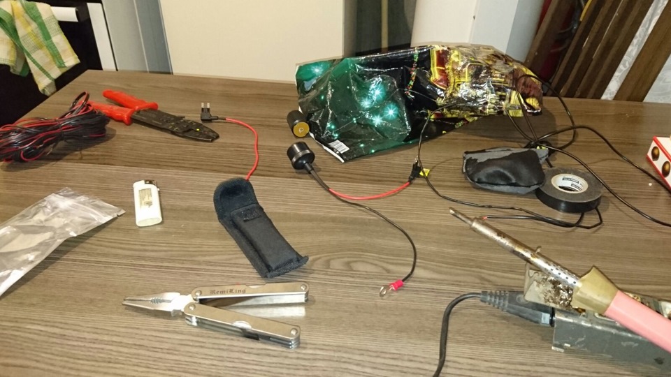

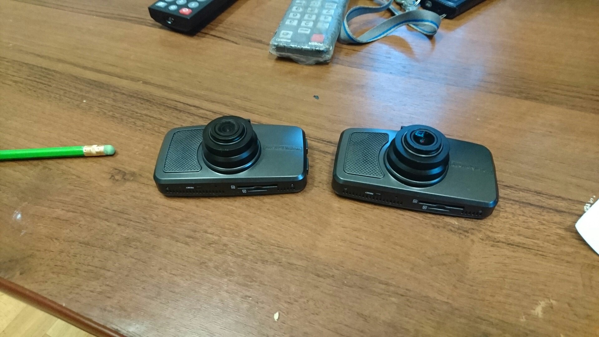

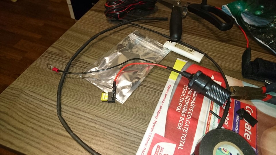

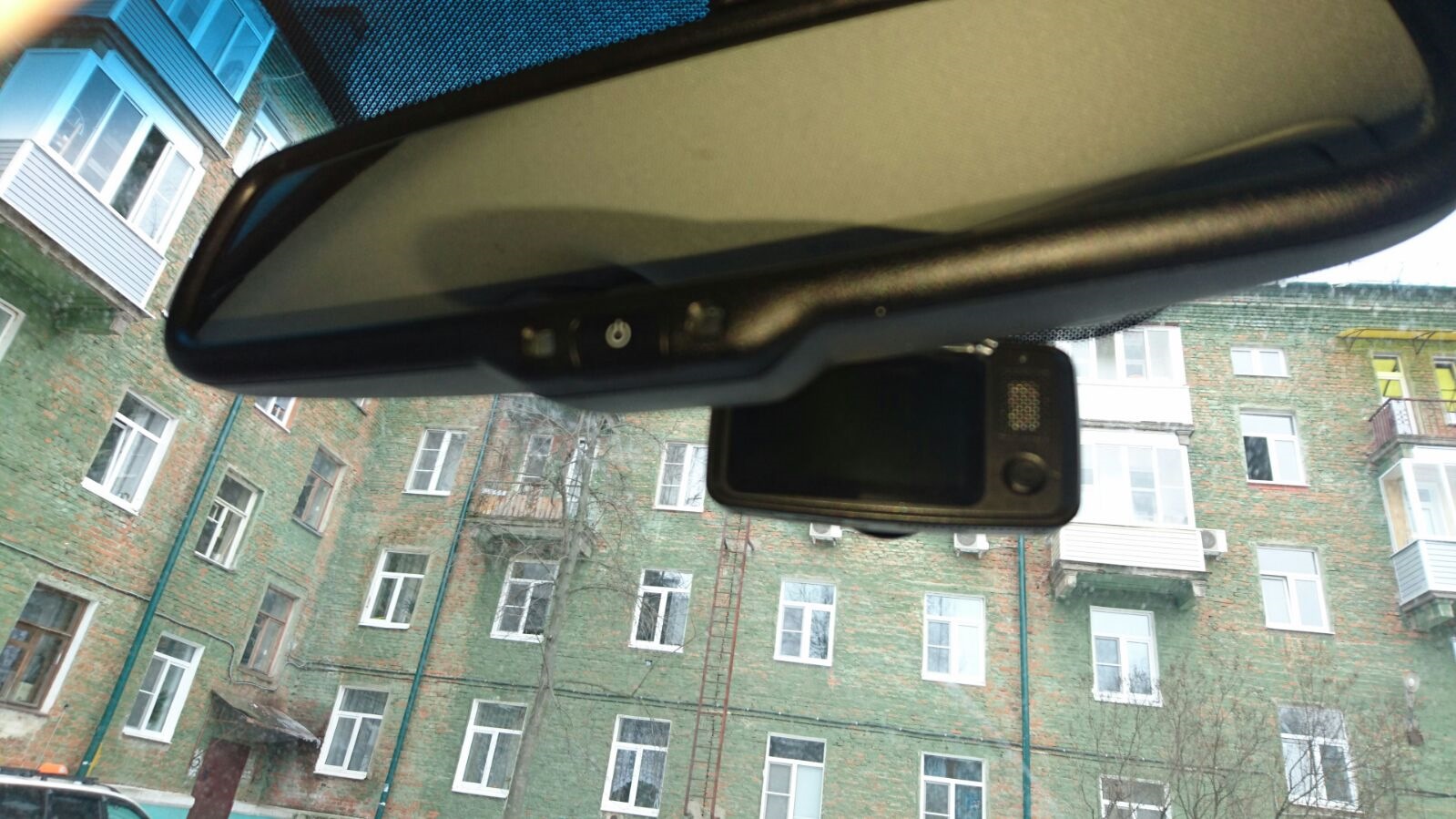

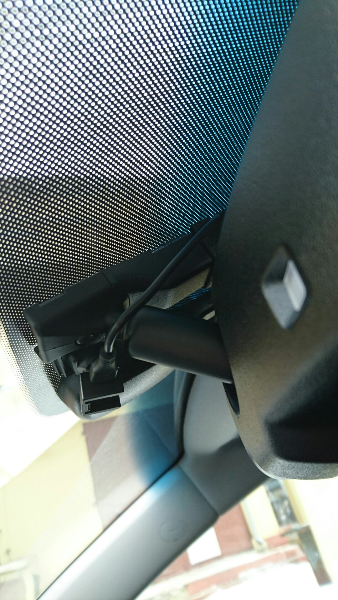

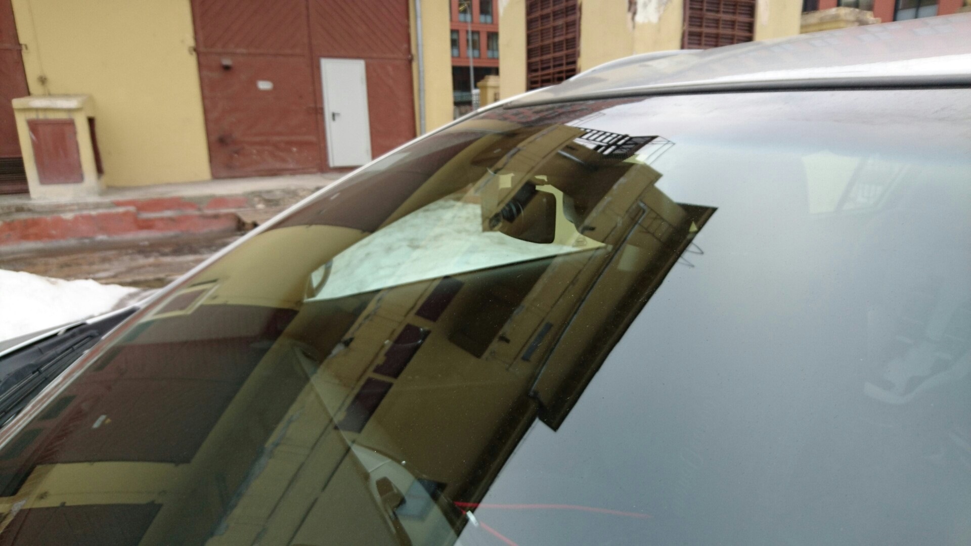

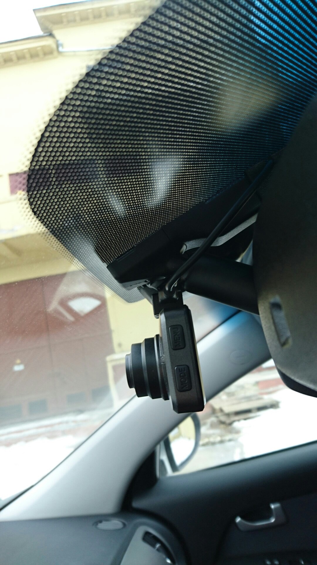

После долгих раздумий я вме таки выбрал регистратор и выбор пал на. Trendvision 708. Качеством регистратора остался доволен. Подключал через адаптер в предохранителя розетки багажника. Ну и пара фото по установке и подключению. Вмем спасибо за внимание
Комментарии 4

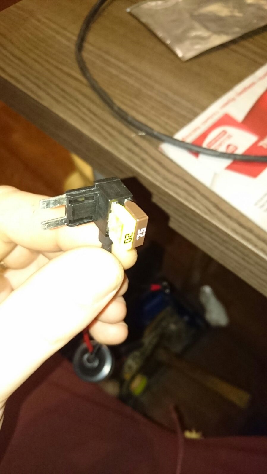

тоже самое в выходные делал. только к другому предохранителю. ты не забыл проверить где на ножке вынутого предохранителя был входящий +?
потому что у меня + был слева и этот переходник у меня вправо установлен проводом.
Блин, точняк, надо будет проверить, я про прлюсность то не подумал. Спасибо за совет 😉
Pavel-Kord
Вообщем взял второй адаптер и позвонил все это дело. Получается что и так и так подключить можно, только в моем случае получается что отходящий провод подключён через оба предохранителя, как ты подключил то на регистратор идёт питание только через дополнительный предохранитель. Так что спасибо за совет, твоё подключение более правильное, я перевернул 😉😉😉
не за что )) сам подглядел.
