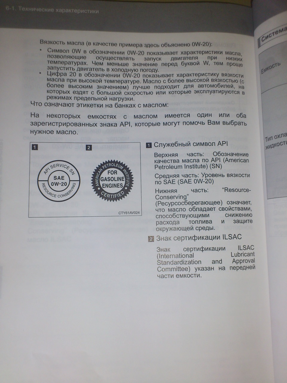

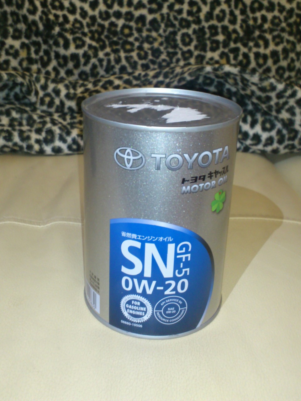

Как известно двигатель на GT86/BRZ/FR-S любит кушать масло.Согласно руководству по эксплуатации 1 л на 1000 км. По этой причине литрушка масла для доливки лишней не будет .Решил озадачиться этим вопросом сразу, чтобы потом суматошно не искать где купить. Нашел наиболее подходящее масло согласно рекомендациям, оригинальный номер 0888010506. Надеюсь кому-то это информация будет полезна.
Интересно, что написано в руководстве для subaru BRZ о масле, т.к. согласно руководству для GT86 в её движок залито тойотовское масло. Масленый фильтр кстати прикручен SUBARU :)

Информация действительно полезная, у меня масло пока еще в норме и не разу за 3000 км не заливал, но с собой возить литрушку тоже собираюсь.
Лишней точно не будет, особенно учитывая что 1л на 1000 км это норма. Многое ещё зависит от стиля вождения. Газ в пол — доливай масло хоть каждый день и наоборот.
Согласно руководству: 5W-30 тоже допустимо, но при следующей замене масло обязательно перейти обратно на 0w-20. О маслоуловителе задумался давно.На кашкае стоял — вещь весьма полезная, без неё впускной коллектор сильно загрязняется маслом.
Зазоры в fa20 очень маленькие, и там гужно именно масло водяной вязкости
В сервис мануале brz допускается 5w30 для тяжелых нагруженных условий

Кстати, ни Тойота, ни Субару масел сами не делают ) обычно это ребрендированное Idemitsu

не, что, правда в этот мотор такую жижу? 0-20? или это в руководстве написано для примера? мотор то вроде высокофорсированный, в них обычно льют 40-50… или тут в другом дело? Хотя в селю рекомендовано 5-30… Ни чего не понимаю))
0w-20 залито. Зимой конечно хорошо, но летом и если тапку в пол — вызывает сильные сомнения. Сейчас во все тойоты стали лить масло такой вязкости вместо 5w-30.
вот новость для меня открыл)) видимо моторы стали более плотными делать, поэтому масло такое жидкое. реально интересно как оно на жаре жарить будет))) хотя думаю должны были этот вопрос предусмотреть)
Не знаю чем это вызвано.Либо желанием повысить экономичность, либо новая VVT-i стало более требовательна к такому роду масел.
