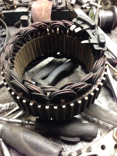

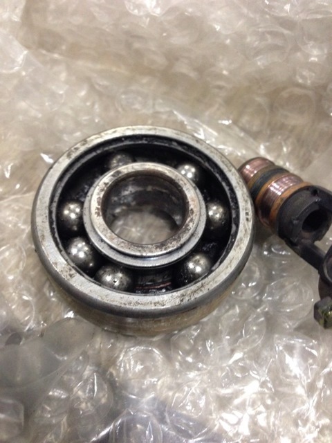

Снял генератор у официала, отвез в старт-сервис. Парни поменяли следующие позиции:
— подшипники
— реле регулятора (встроенные "щетки")
— шкив
— и т.д.
Одним словом, все кроме диодного моста.
2 день.
Поехал обратно в Форд.
Поставили, заработало. С счастливый уезжаю из салона.
только уехал, бах! загорается индикатор аккумулятора. Гаснет панель. успеваю вернуться обратно.
3 день.
Везу гену в стат сервис. Мужики говорят пробит минусовой диод. Поменяли.
везу обратно. ставлю. Работает, но через минуту, пробивает минусовой диод.
Уже не снимаю.
4 день.
Заряжаю аккум у официала и еду на аккуме до старт сервиса. 18 км. Проехал без проблем.
Сняли гену, поменяли минусовой диод. Поставили от БМВ. 180А вместо 150А.
ставим. Работает. 3 минуты работает. Хренак! минус выбило. Старт сервис разводит руками. Мы ни чего не знаем. Не смогли.
Итог: сколько людей, столько мнений. И про замыкание и про микротрещины на обмотке и про все, что угодно. Даже про вселенский заговор. На стендах крутили очень долго. час работал на стенде. напряжение 14 выдает. Только ставим на машину, выбивает.
Теперь по не подтвержденным данным. Оказывается, только некоторые генераторы форд и лэнд ровер, действительно могут работать на стенде и не работать на машине. Из-за наличия мозгов на самом генераторе. Испытательный стенл стоит 400 тыс.руб. Так получается, что старт сервис по умолчанию не мог проверить результат своей работы из-за отсутствия мозгов. Поэтому машина сейчас у официала. Если новый генератор тоже сломается, то официал будет дальше покупать мне новый ген )))
Так же не понятно, как старт-сервис производил замену диодов. Если они идут в сборе с крышкой. Вполне возможно это и является причиной многократного ремонта.
