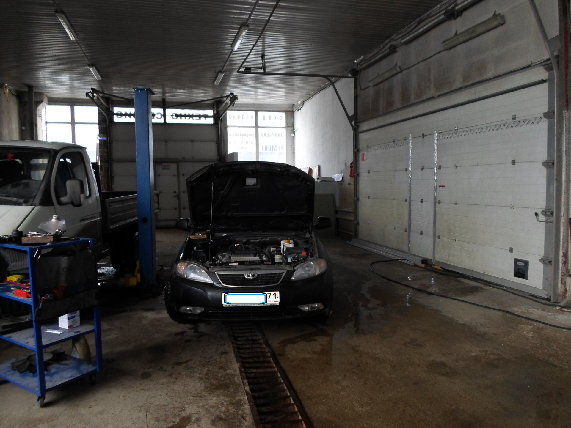

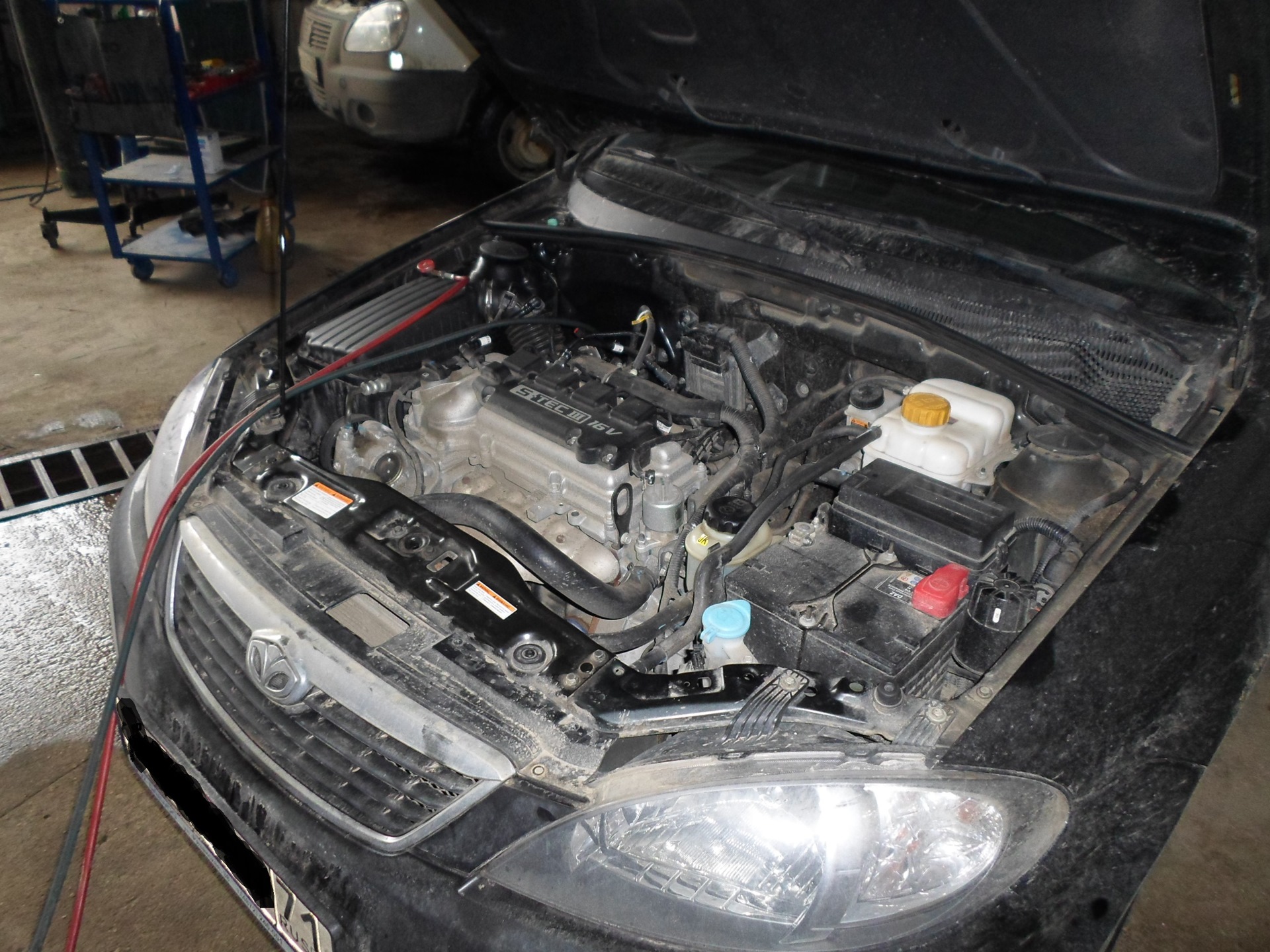

приехал к знакомым в автосервис и обьяснил все суть проблемы, конечно сразу мне залили систему с волшебной краской и отправили с миром на 2 дня)))
ездил я и по делам и просто так с постоянно включенным кондером, холодно было но мысль о нормальной работе кондера грела меня

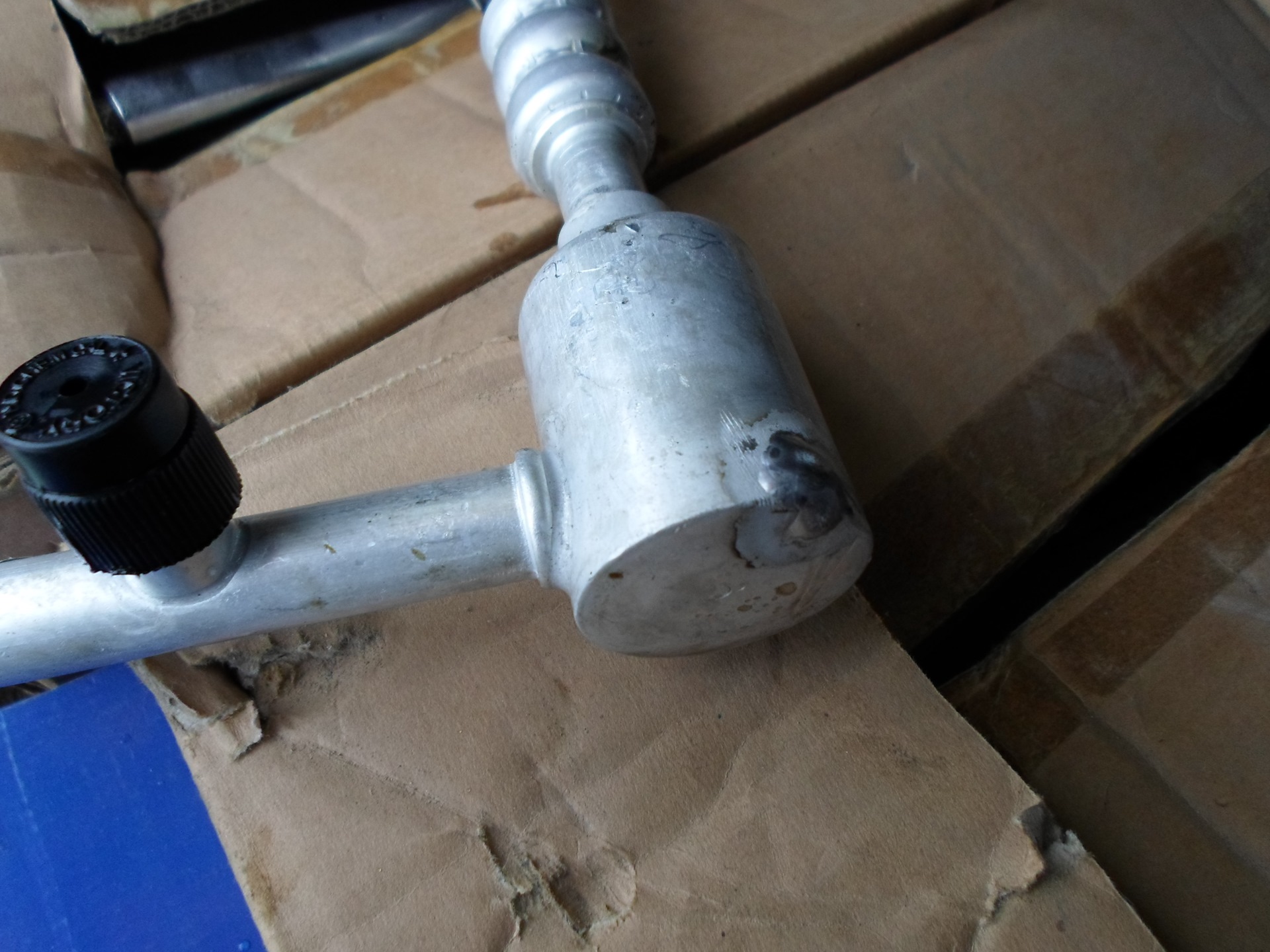

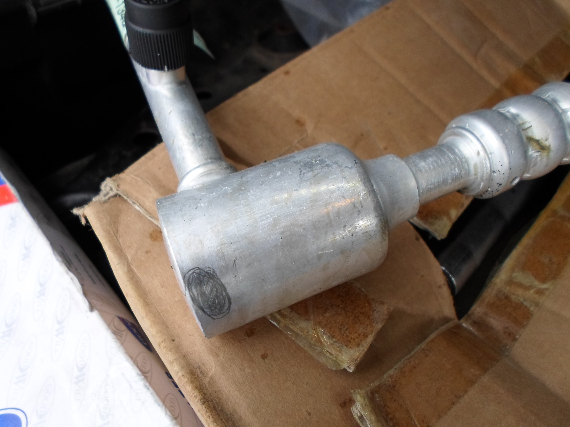

приехал спустя 2 дня в сервис, стали светить везде по трубопроводам кондера волшебным фонариком, думаю я щаа колечко поменяют и все, ну или 2 колечка.
кстати что интересно при вакумировании система по мнению заправочного аппарата полностью герметична

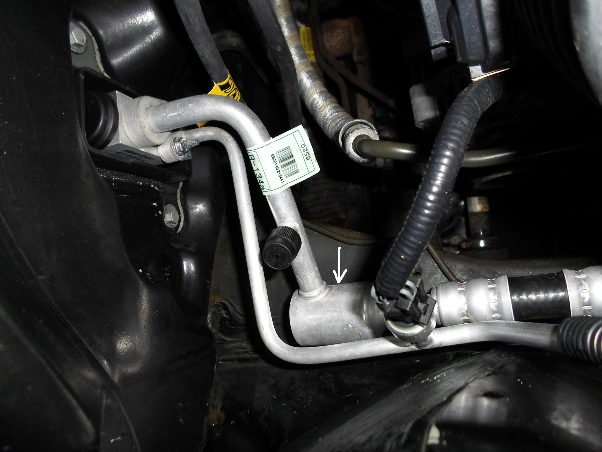

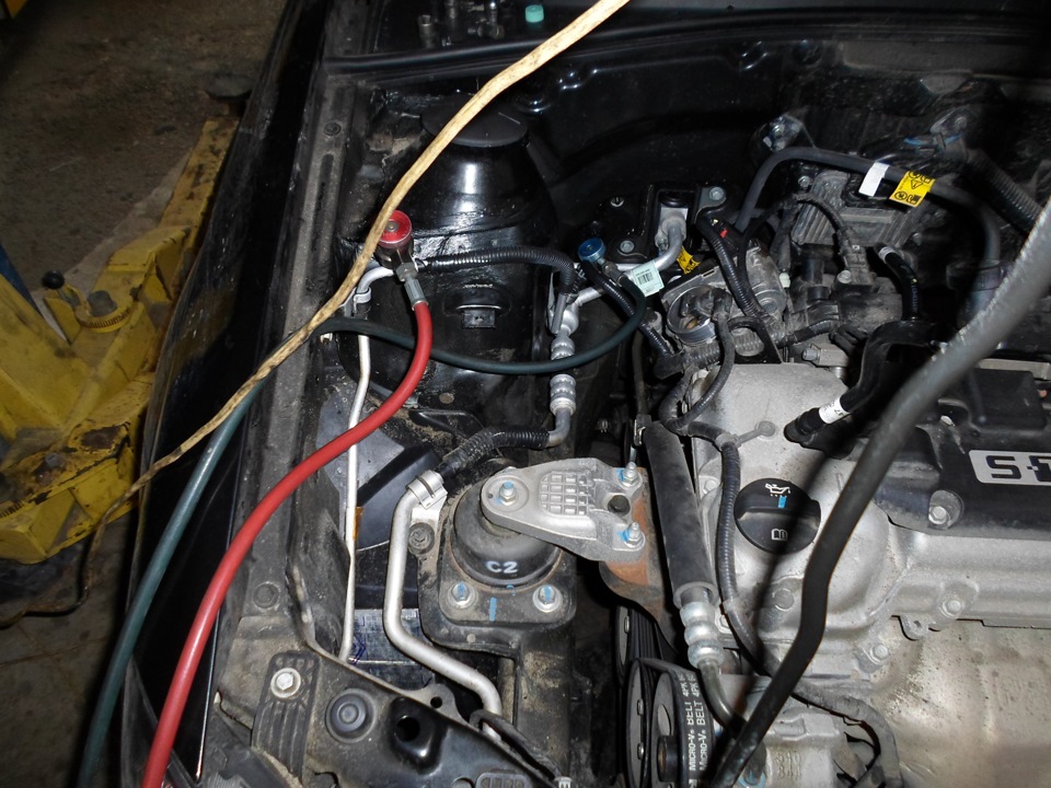

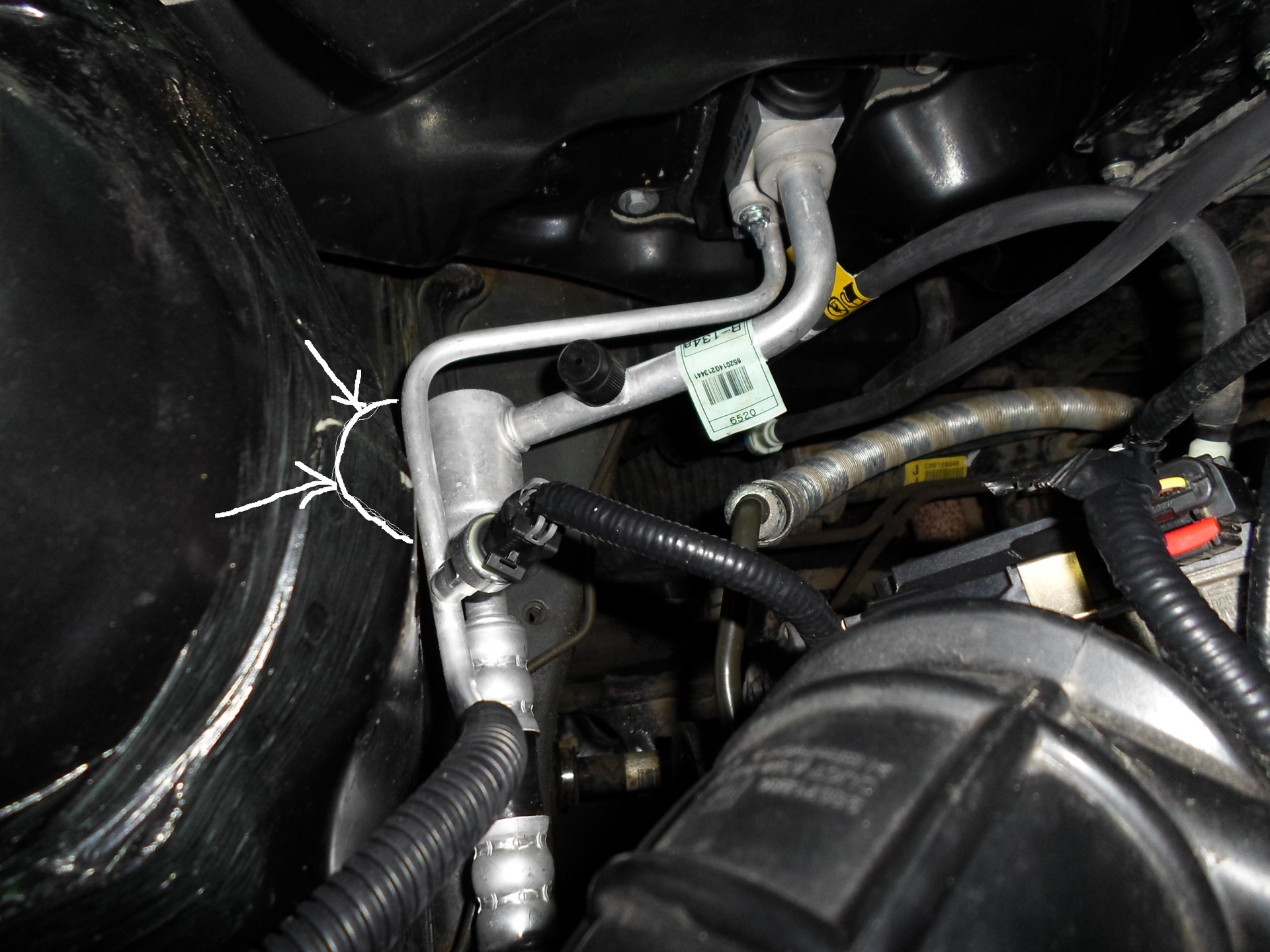

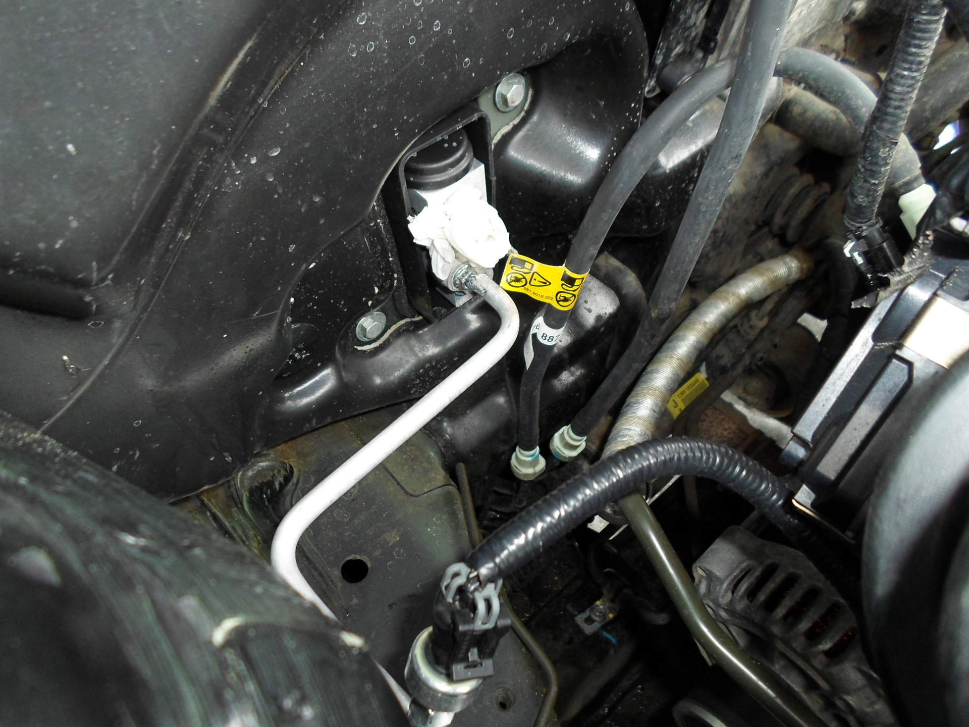

короче ничего нет, все супер, но вот в одном месте краска не на трубопроводе, а на кузове машины в районе правой стойки в моторном отсеке.
во как, как такое возможно?все помыли, запустили кондер и опять там краска появляется.предположили что где то на трубке есть свищ и краска летит с газом вместе на кузов
протерли в примерном месте напротив стойки трубку, запустили и смотря в зеркальце на утолщении трубки стала появлятся краска(((
чуство того что у меня машина с дырявой трубкой с завода меня просто убила!
как так а великий GM и мощная наклейка на трубке "континенталь" это все все, , , блин ерунда?
да да товарищи это все ерунда! а свищ паять нужно, как некрути…
гарантия на систему у меня кончилась и по пробегу и по сроку, а цена новой трубки намного дороже чем пайка и установка родной трубки, и где ГАРАНТИЯ что новая будет без дырок? решили трубку снять, и запаять.
сняли трубку, закрыли все аккуратно что бы грязь не попала и я поехал на другой конец города паять.
запаяли мне свищ быстро и сразу опресовали( я этого не видел, но сказали что проверили)
приехал назад в сервис, поставили трубку, заправили, проверили, работает, холодит
краска нигде не вылазиет и это радует…

В этом месте в принципе никак не может перетерется .
В кондёре джентры в свое время много было проблем.
Нипеля я изначально заменил и все основные проблемы именно конкретного авто я описал в постах.
По моему мнению бачёнок это тупо перетёрся от тряски, самая распространёная проблема трубок кондея! А сервисмены может не углидели об что тёрлось.
А в джентре проблема основная это нипиля на клапанах заправочных в кондее .
Рассыхаются резинки и фрион по ихому уходит особенно зимой .
Прос о перед зимой на нипиля нужно силиконовым аэрозолем брызгать.
