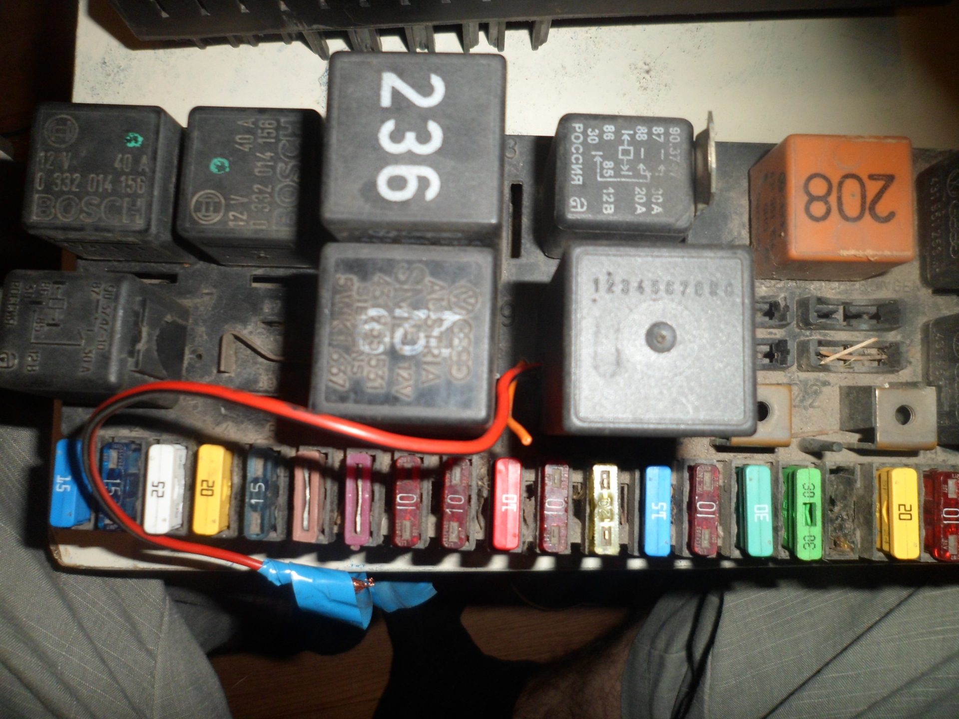

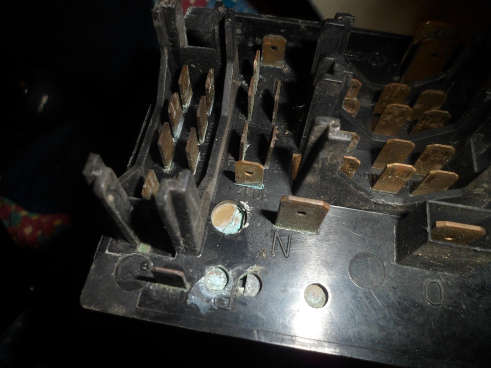

Снял монтажный блок для замены там гнездо под предохранитель печки сплавилось и окислился весь
М-да уж у меня такая же беда
У меня тоже печной предохранитель весь поплавлен, видать это болезнь.
Да наверное на новом блоке который буду ставить он тоже немного подплавленный
Екак вынимать этот блок?
ну у меня весь салон разобран. а так отсоединяешь все фишки от него и вытаскиваешь вверх он на защелках стоит.
