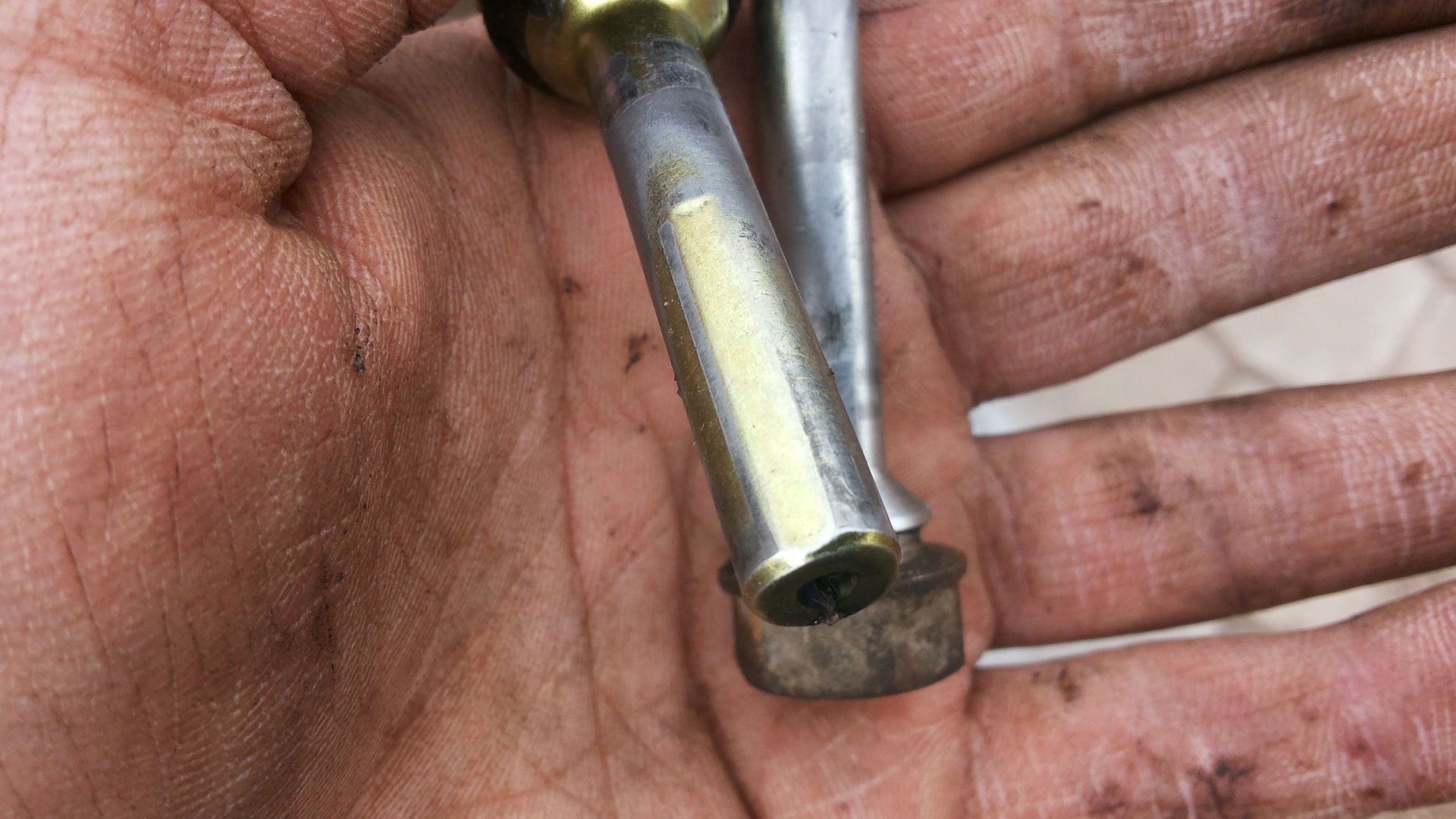

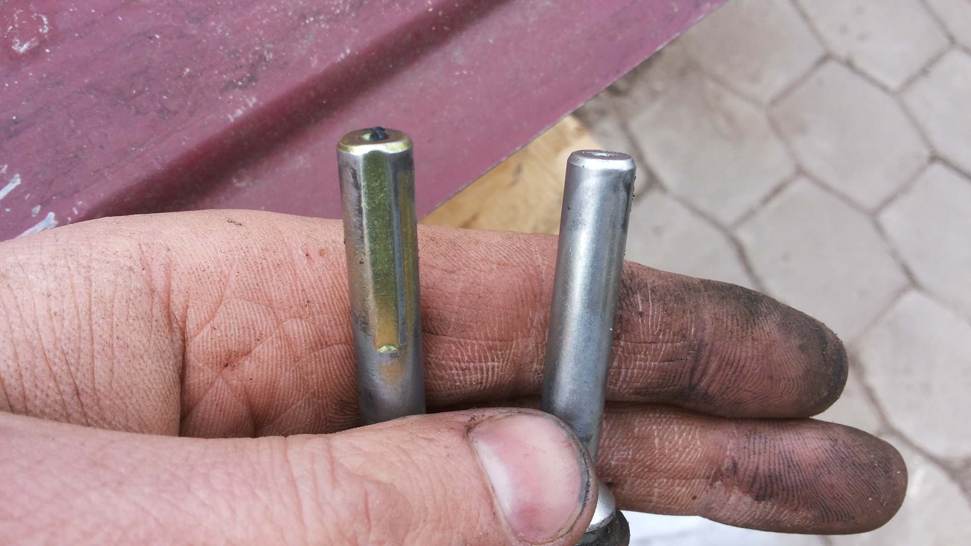

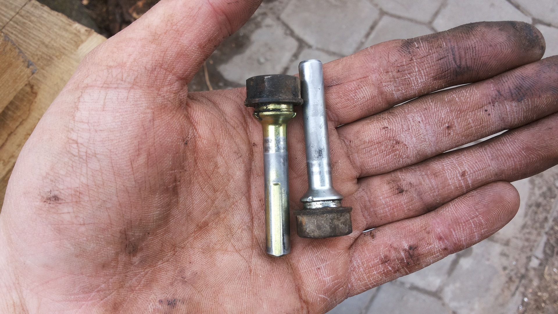

Пару месяцев назад появился в задней части небольшой грохот, при проезде мелких стыков и небольших неровностей. Причем только на скорости. Звук был такой, как будто гремит салон. И я не предавал особого значения. Но со временем он стал громче и начал раздражать. Проверил салон. Вроде все в порядке и поехал на яму. Задние суппорта ходили ходуном.
Было решено набить смазки. Но мера оказалась временная. Буквально на пару недель. Выработка всё таки большая. Менять суппорта дорого. 5 за один, не вариант. Далее был вариант отдать токарю на проточку скоб и изготовление новых направляющих. Но на это не было времени. И я просто поменял направляющие.
Та, что золотистого цвета это верх, она с проточкой. Соответственно другая низ (номера оригинал). Корефан подогнал смазку для них, бесплатно. Сказал стоит 300 руб.
Всё разобрал, почистил, за одно подкрасил. И готово, стук пропал. Но я понимаю, что это тоже не на долго, выработка появляется не только на направляющих, но и в скобах. Надеюсь на год хватит, а затем придется менять суппорта в сборе.

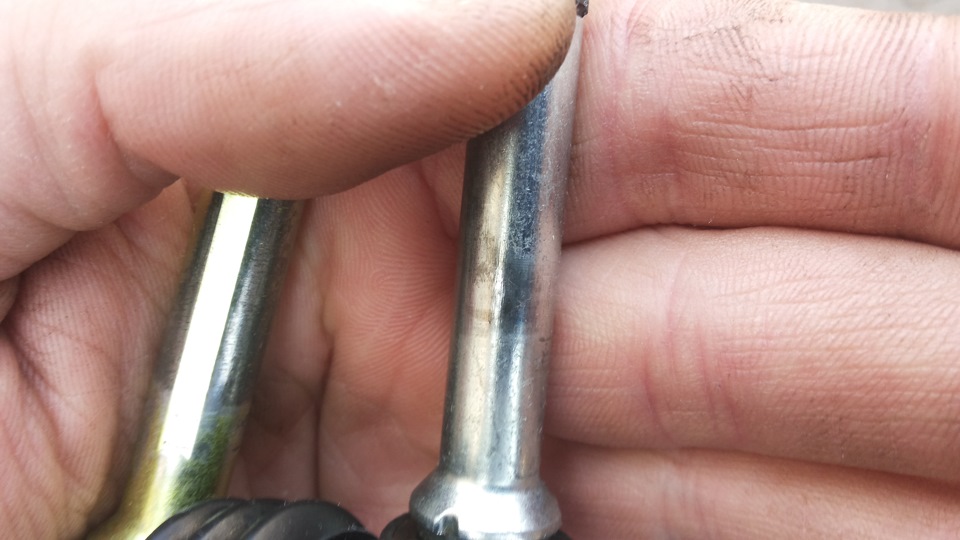

Визуально на направляющих выработка не большая, но этого достаточно что бы они гремели.

на задних направляющих нет втулки как на нижней передней?
Втулок нет, но направляющие тоже отличаются
а оба задних между собой отличаются? кроме покрытия?
Да, на одном фаска небольшая снята, второй полностью круглый
Верхняя желтая
Нижняя серебро так?
Да

Судя по фото, выработка микронная.
Есть места, на фото не показать, но пальцем хорошо чувствуется.
