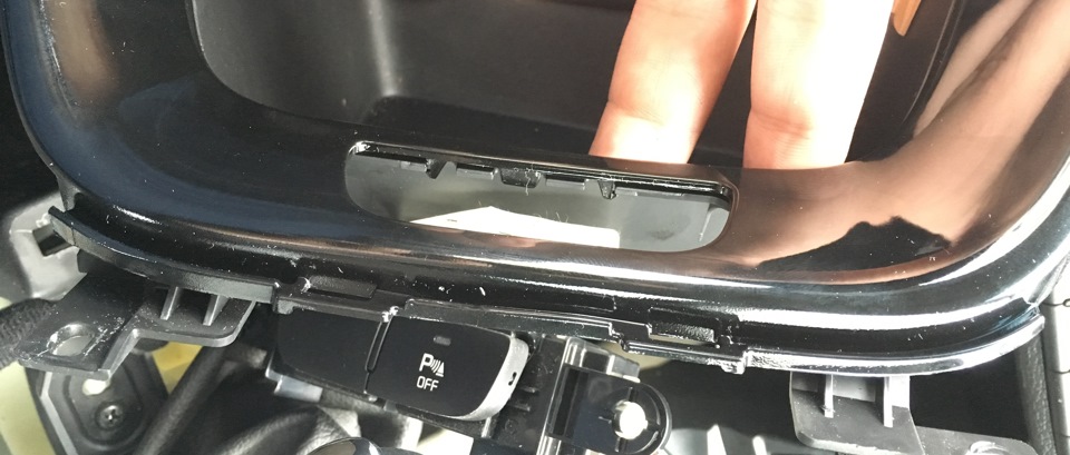

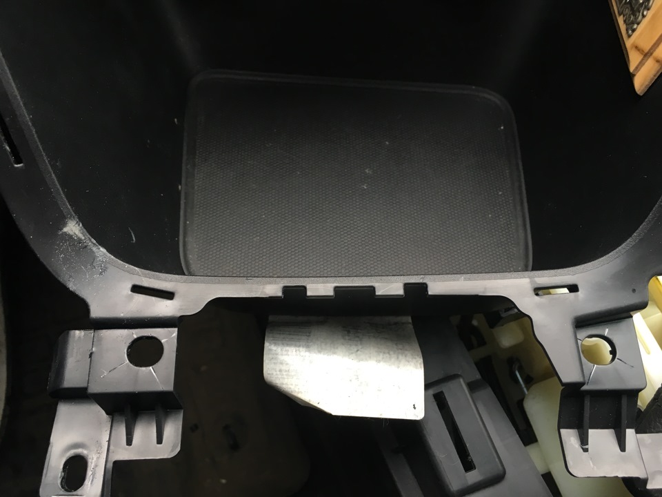

На днях заметил, что треснула накладка напольной консоли салона.
Заказал новую (84633A2100AHV черный глянец с отверстием под кнопки) и сегодня нашел в себе силы перед работой заменить старую на новую.
Ниже описание процесса:

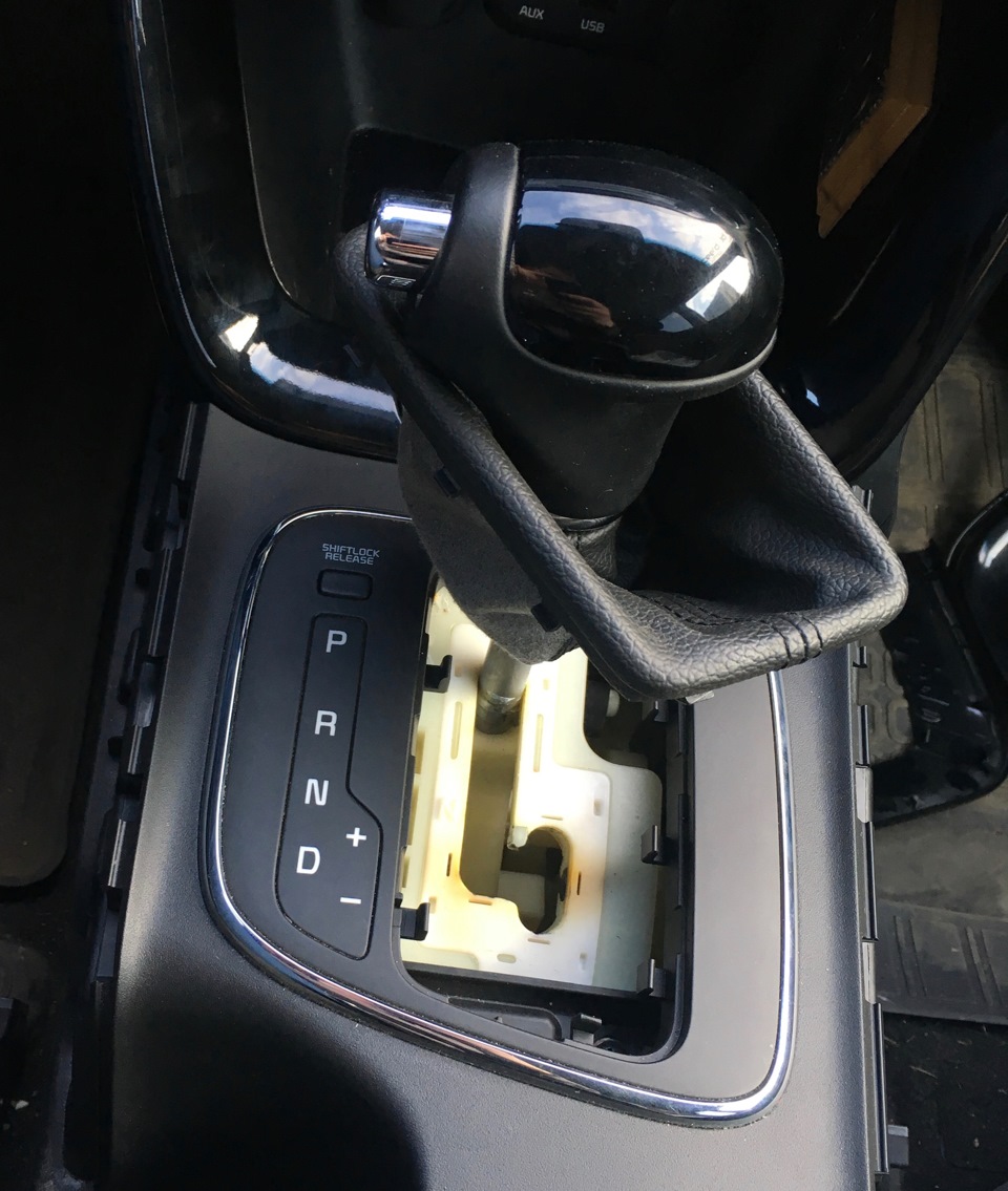

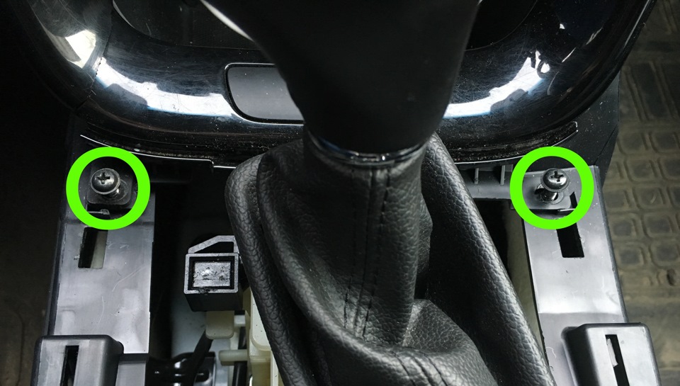

1. Пластиковой лопаткой поддеваем боковые панели напольной консоли и снимаем (держатся на клипсах);
2. Снимаем верхнюю часть напольной консоли (не повредите провод индикации выбранной передачи);
3. Откручиваем два самореза;

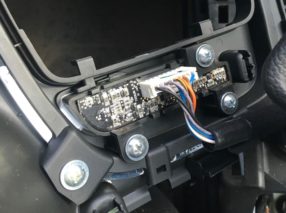

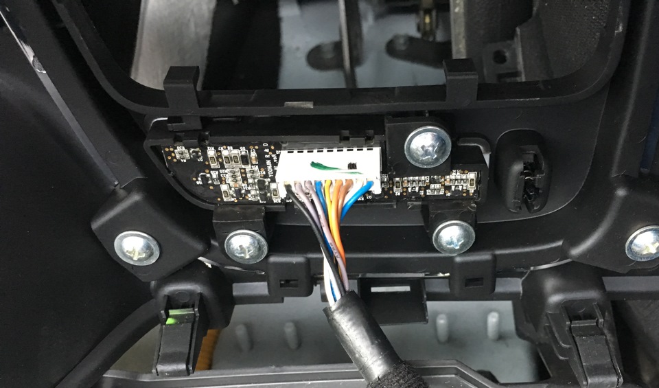

4. Аккуратно отсоединяем плату индикации от верхней части напольной панели;

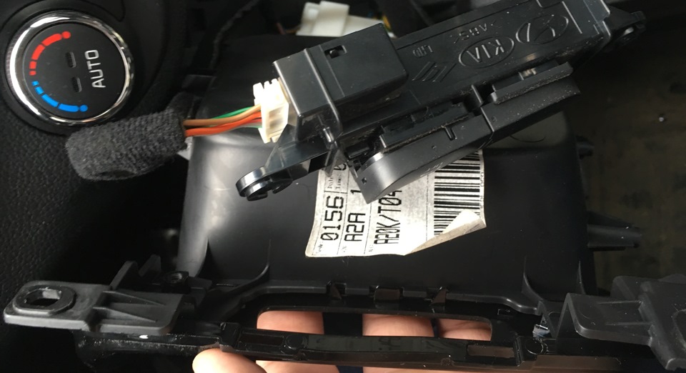

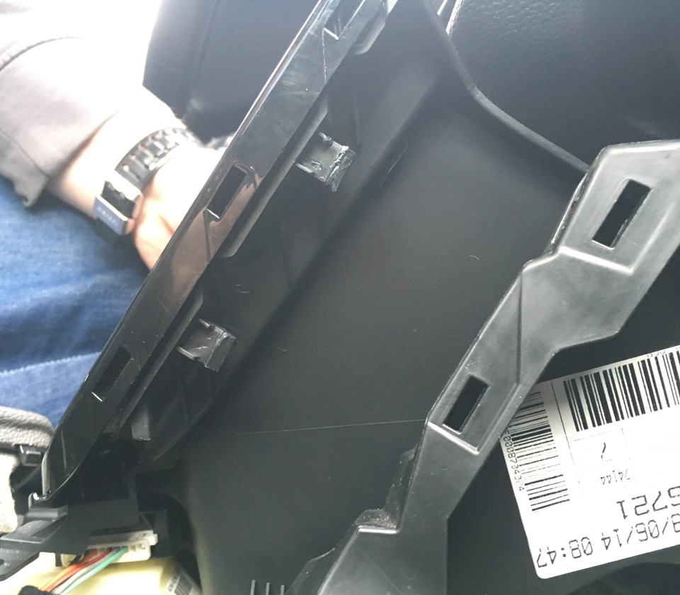

5. Отстегиваем клипсы по бокам накладки напольной консоли салона;

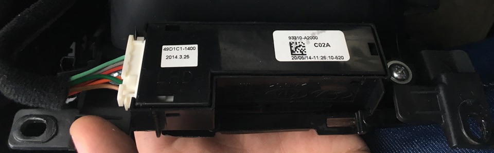

6. Откручиваем блок кнопок от накладки (крепится двумя саморезами снизу консоли);
7. Снимаем сломанную накладку;
8. Устанавливаем новую накладку, прикручиваем блок кнопок, устанавливаем в консоль и прикручиваем обратно два самореза;
9. Подключаем плату индикации выбранной передачи;

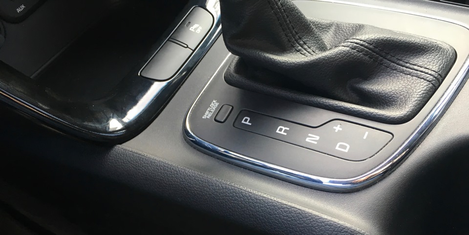

10. Устанавливаем верхнюю часть напольной консоли;
11. Устанавливаем боковые панели напольной консоли и радуемся результату.
На замену панели у меня ушло около 1 часа.
Парт-номер накладки (черный глянец с отверстием для двух кнопок) — 84633A2100AHV

На 3м рисунке зачем ты саморезы откручивал? я сёдня сам разбирал с другой правда целью, откидываешь боковинки все и приподнимаешь центральную бороду, и накладка спокойно к тебе выходит…
открутил, чтобы вытащить всю эту нишу к себе и аккуратно снять старую панель)
с этими саморезами у меня ничего не вытаскивалось(
