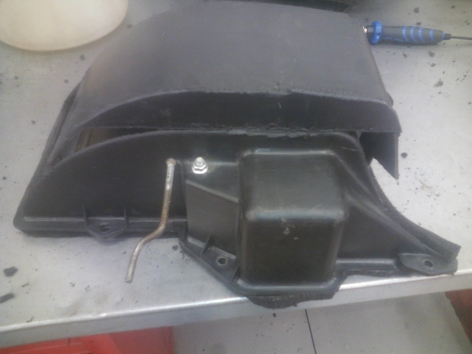

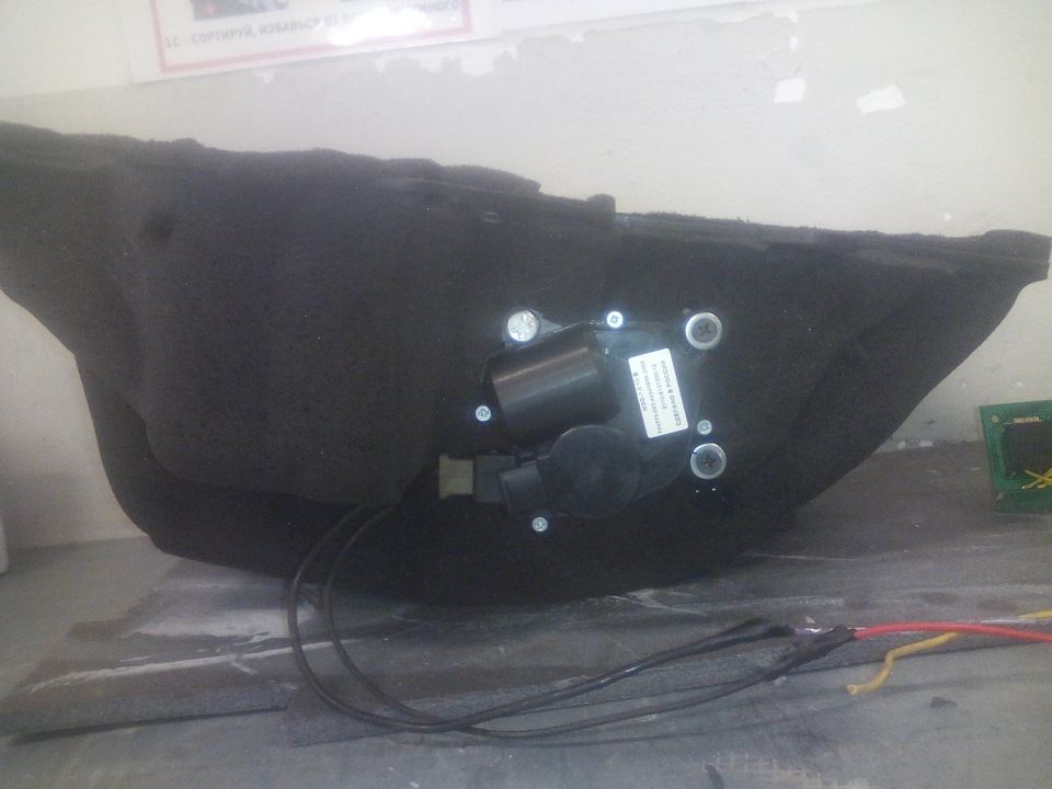

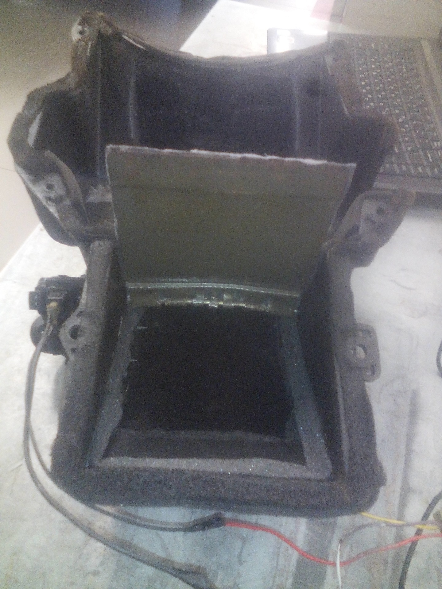

Так как год выпуска машины 2005, то мне попался переходной вариант печки: блок три крутилки с 5 проводами, вакуумный кран и корпус от 3110. Вся эта система не способна нормально поддерживать заданную температуру либо холодно, либо жарко! Решил я доработать все это дело и купил плату нового образца с 8 проводами, мотор редуктор заслонки подмешивания от ваз и электро кран с тремя патрубками. Также давно в гараже лежал корпус печки от 3110 и в нем была железная заслонка которая полностью перекрывала поток с улицы, из нее я и сделал заслонку подмешивания ! Собрал на столе для проверки, все работает!

Это вроде как не заслонка подмешивания получилась а заслонка рециркуляции.
Не проще было взять 107 печку…
Дует намного лучше, эффективней… к тому же хорошо дружится с ваговским климатроником, сам все не вживлю не как хотя все есть, даже кронштейны под мот редукторы лежат сделанные года 3 как.
Как раз таки подмешивания! Снизу сделан обход воздуха мимо радиатора, с потоком у меня проблем нет стоит мотор от ланоса!
