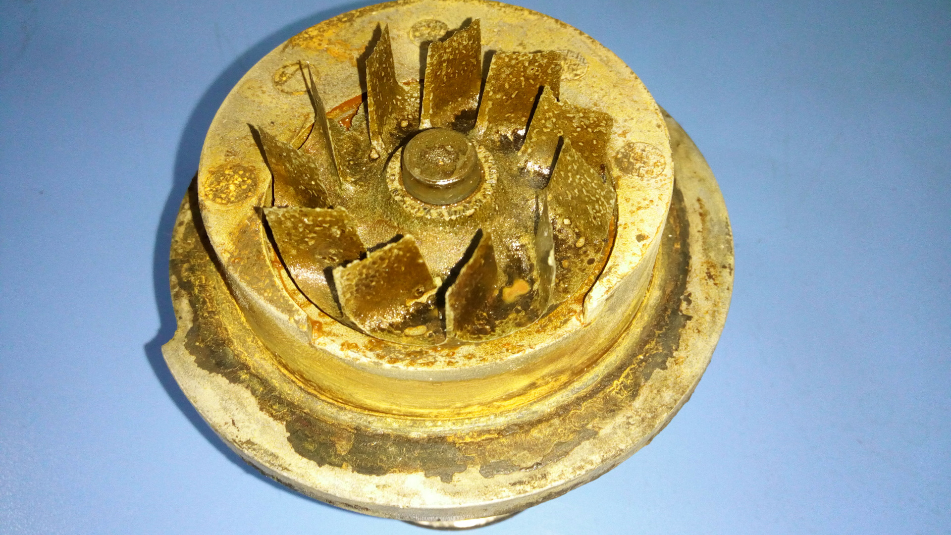

Помпа: менять или нет?
Исходя из всего прочитанного, могу сделать следующие выводы.
Для F16D3: Помпа должна ходить порядка 2х замен грм, т.е. менять ее при второй замене грм. Но, при замене грм, следует обратить на ее состояние: наличие подтеков, шумов, люфта. Если присутствуют признаки ее выхода из строя или подозрения, на то, что в скором времени она может выйти из строя, то ее следует заменить.
Если вы меняете грм, не трогая помпу и используете комплект Gates, то достаточно проверить лишь ее состояние. Если все удовлетворительно, то помпу можно не менять. Если же брать любой другой комплект/ремень, то необходимо менять прокладку под помпой, чтобы безболезненно её двигать. Номер прокладки: 94580509.
Итого: при замене грм на F16D3, думаю стоить прихватить с собой помпу c прокладкой (обычно идут в комплекте с помпой, но не всегда). Если потребуется ее замена, то мастер скажет вам об этом и поменяет, либо заменит лишь прокладку. Стоимость помпы варьируется от 1500 до 3000руб. Если не потребуется замена, она останется у вас до следующего раза, если все ж замена потребуется, то у вас все уже будет заготовлено. Также стоит отметить, что если с помпой все в порядке, то и не нужно ее трогать, т.к. часто встречаются ситуации, когда решили заменить «заодно» с грм и начинаются проблемы: брак, свист, подтекание тп. Более того, тех.регламент не говорит о том, что помпу следует менять совместно с заменой грм.
Для F16D4: Попма при замене ГРМ не меняется. Она "висит" на ремне вспомогательных агрегатов, на том же ремне, на котором генератор, компрессор кондиционера. Её можно заменить в любой момент. Если работает, не шумит, не течет, то смысла в замене помпы нет.

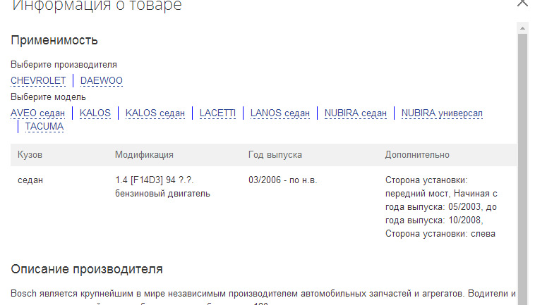

Подскажите, у меня 1.6 16V сборка украина и мотор получается F16D3
Гуглю по вашим номерам на Емех ремень а мне пишет что он на мотор 1.4 . Как разобраться?
Вин украинский не пробьется нигде. Мотор на авео 1,6? Это F16D3 c (1.4) F14D3 грм одинаков. Спокойно берите.

Дайте совет на сколько желательно поменять помпу? В данный момент пробег составляет 109к, на днях планирую поменять ремень грм.
Движок какой?
oneSalamon
Хотя в любом случае после 100тык пора менять. F16d3 при второй замене грм, f16d4 вместе в первой заменой примерно на 120тык
Буду менять.
oneSalamon
Чувак помпу с антифризом вообще не менял. Чтобы промыть систему охлаждения потратили 100л воды и химии. Видишь помпу как кавитационная коррозия съела? Лопасти стали тонкими и острыми как бритва. 200тыс проездил. Помпа стоит 2300, а работа по промывке и замене с материалами обошлась в 15шку. Экономить будете?
