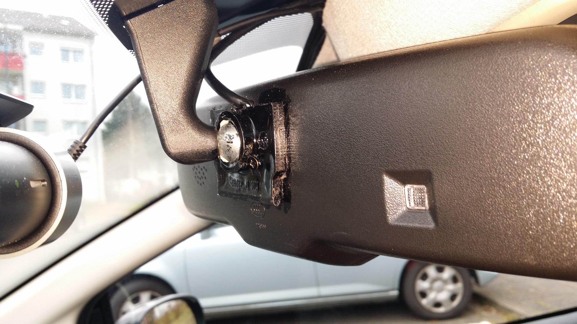

Речь шла о зеркале с монитором для камеры заднего хода.Но зеркало было не по фэншую-не родое, одевается на сток с помощью крючков.Ну и как результат вибрация, дрожание и вообще фигня полная.Начались поиски на алиэкспрессе.И что же?Нашёл! Вот такое зеркало . Списался с продавцом, спросил про свою машину, а он и говорит-да, есть для неё.Ну и взял.Правда радость была недолгой-новое зеркало одевается на родное крепление на стекле и крепится болтиком.Но так как оно всё же не родное, то пришлось исполнять танцы с бубном-подгонять под крепление.

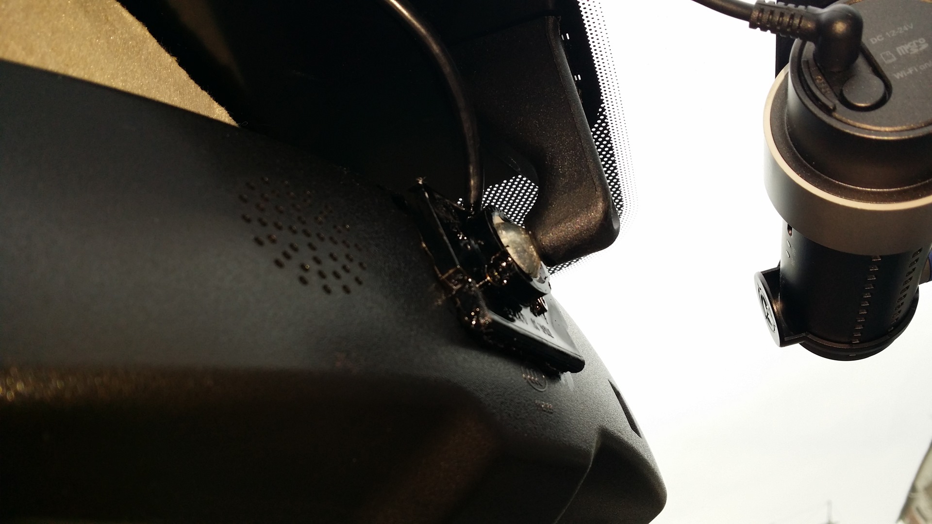

Но и это не всё.Родной шарнир на новом зеркале оказался недостаточно плотно прижат и зеркало со временем опускалось.Тогда я купил бэушное зеркало от форда, вырезал из него крепление на стекло и прикрутил к новому.
Теперь стало очень даже ничего

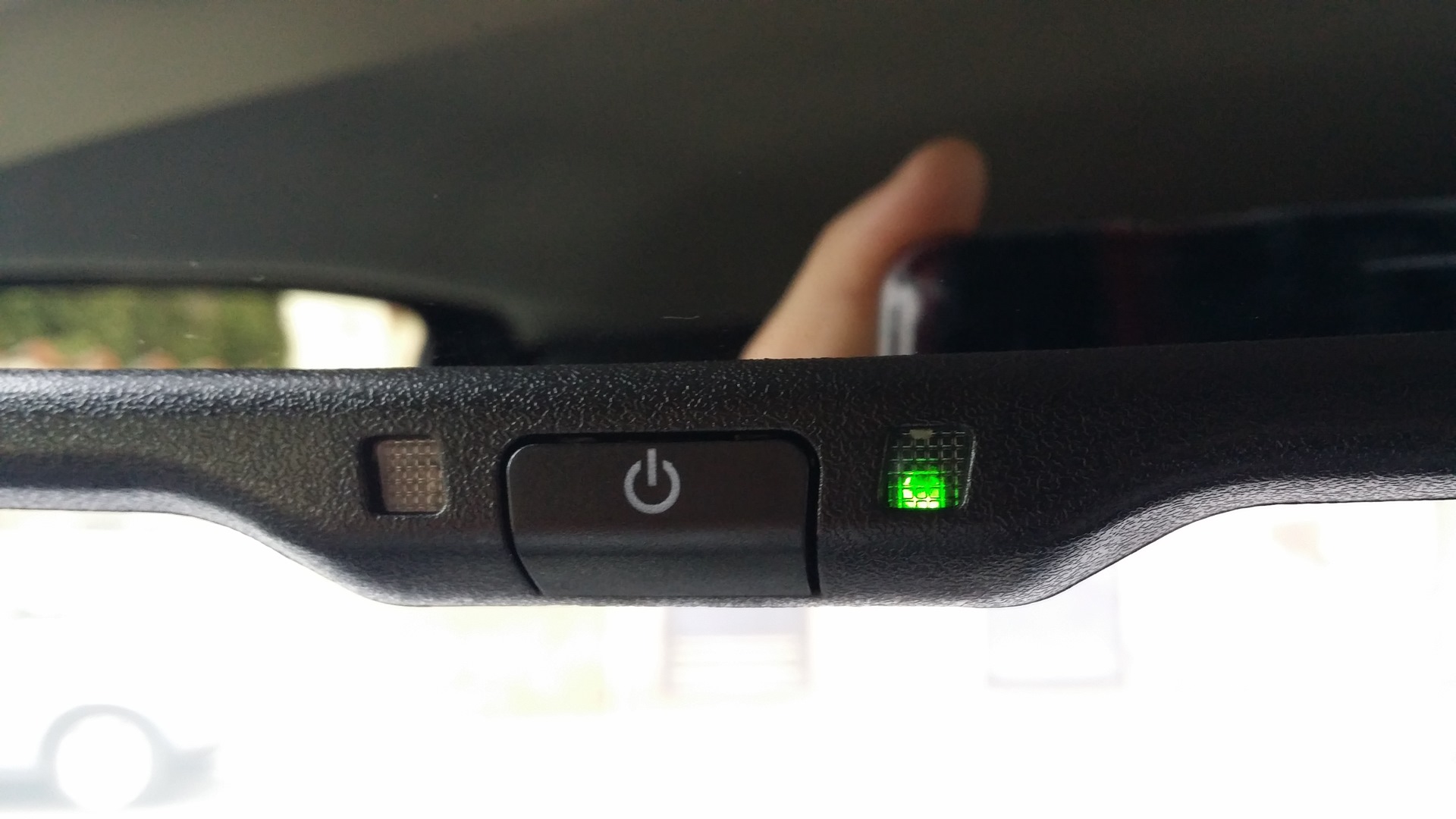

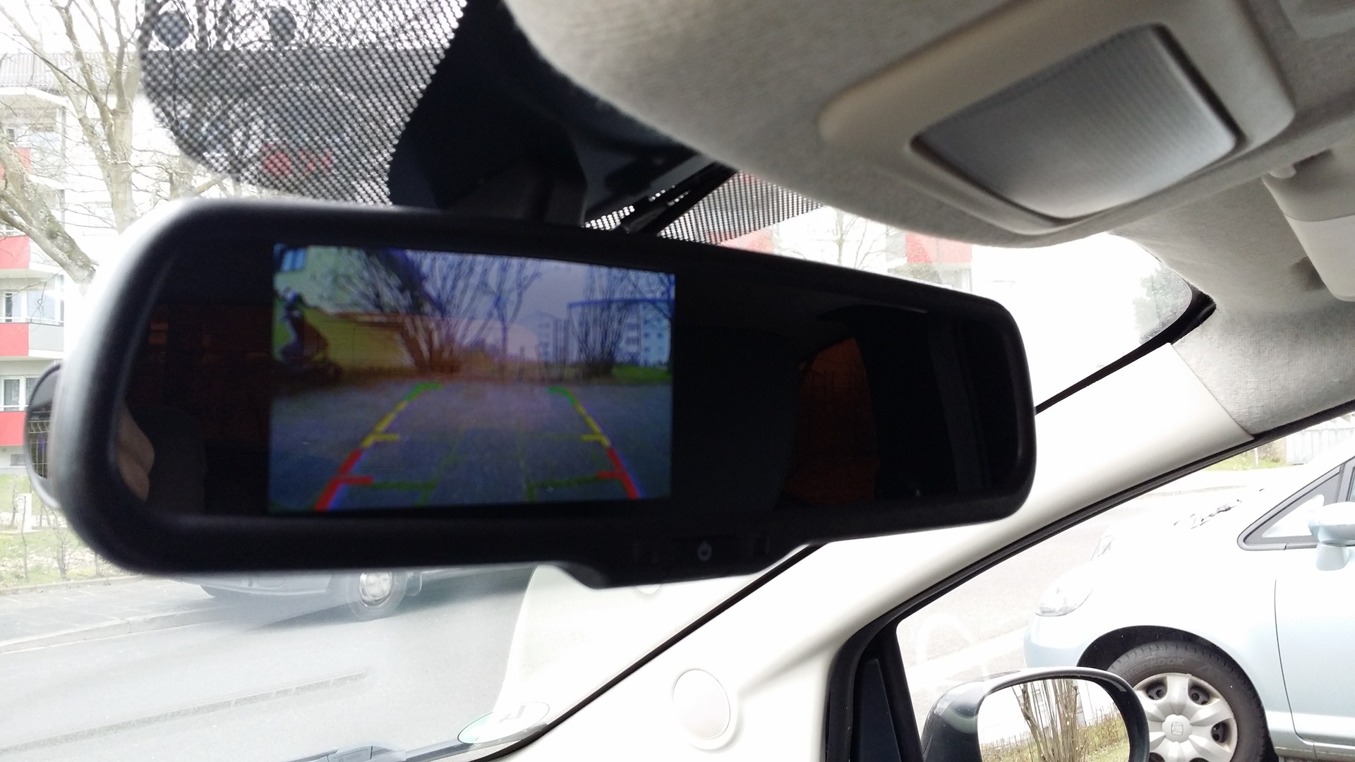

Можно менять яркость картинки
В общем совсем другой вид
