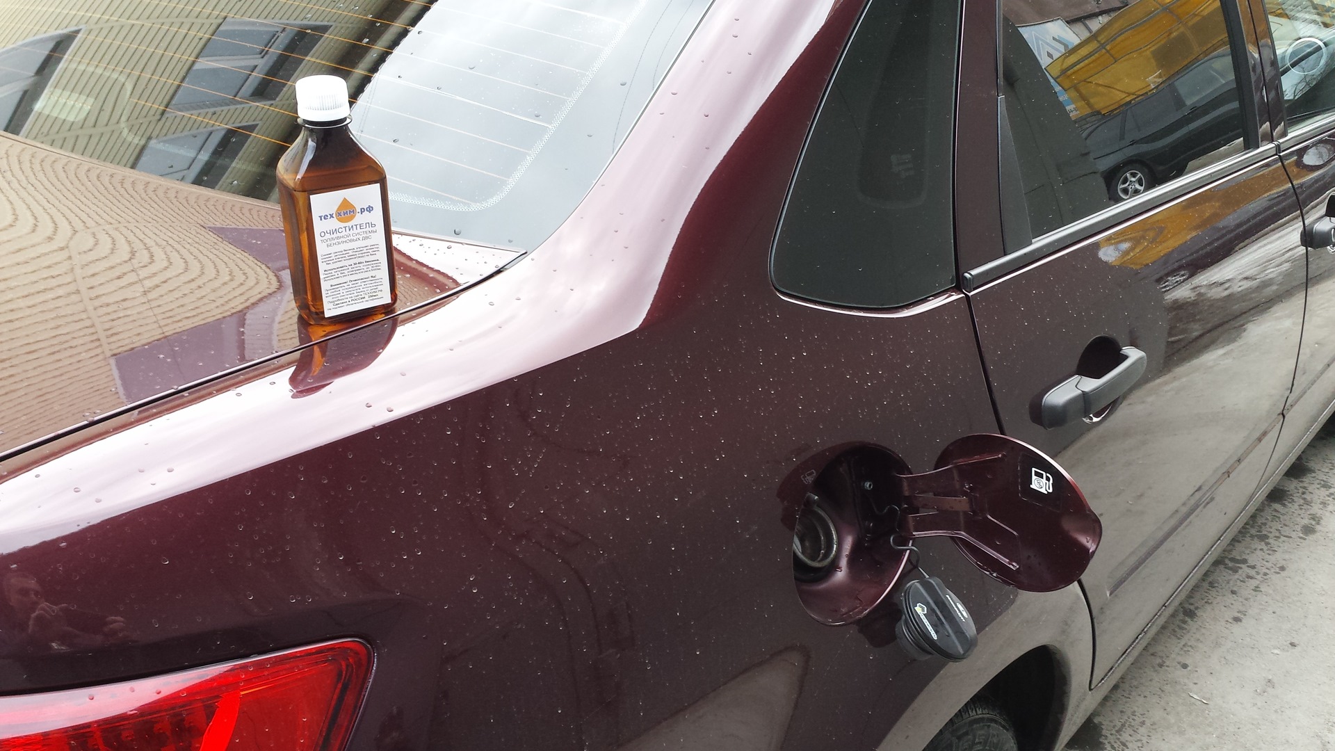

С покупки авто напрягал расход 12л. по городу. Машина из деревни, и каким дерьмом она там заправлялась, одному создателю известно. Позавчера заехал на лампе на заправку, залил очиститель ТЕХХИМ.РФ и 30л. 92-го бензина. До этого, когда купил машину, залил в нее 98-й. По сравнению с 98-м гранта на 92-м с очистителем поехала хуже. Тупее. Такой эффект наблюдается у всех, кто заливает очиститель первый раз — видимо происходит процесс очистки + адаптация блока управления двс к новым условиям горения топливо-воздушной смеси.
Внимание! Гранта у меня с японской 4-х ступенчатой автоматической коробкой передач. Не с механикой, ни с роботом, а именно с автоматом. 12л в городе для этого авто норма, многие жрут больше.

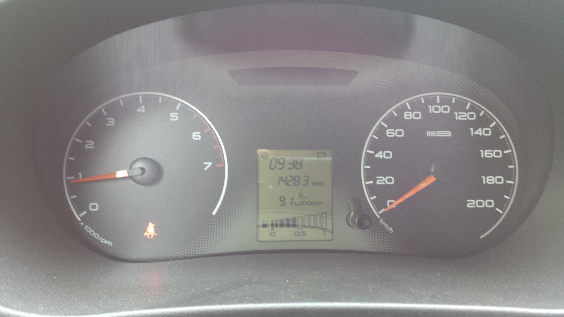

Вчера перед поездкой по трассе сбросил бортовик по среднему расходу. Кратковременно разгонялся до 140км/ч. На трассе (~50км) расход получился около 7л. Покатался немного по городу, расход вырос до 9,8л. Весь день машина была туповата.
Сегодня поехал на мойку и в ленту — примерно 20км на круг, пробок небыло. Машина с утра поехала динамично, как на 98-м. Расход снизился до 8.9л, потом поднялся до 9.1л. За время поездки несколько раз открутил двигатель до рэдлайна для чистоты эксперимента.
Всего проехал после заправки около 150км., т.е. эффект от очистителя наступил после ~120-130км. пробега.
Думаю что в будние дня расход вырастет до 10-10,5л. И это пока без чудо-свечей NGK ZFR5F-11 /// ZFR6F-11 и прошивки АДАКТ. С ними будет еще меньше! ;)

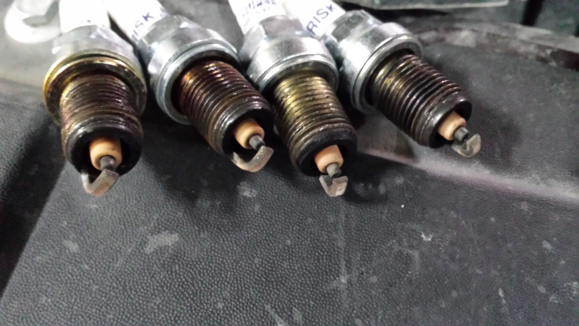

Перед заправкой вывернул свечи — оказался бриск — сфотал и завернул обратно. После того, как откатаю бак, выверну сфотаю еще.
Выводы делайте сами.
Данный пост запилен для того, чтобы показать, что польза от чистой топливной системы есть, и пользоваться очистителями можно и нужно.
Какой конкретно очиститель вы будете использовать можно определить только экспериментально — сравнив действие нескольких очистителей разных производителей.
Чистая топливная система залог низкого расхода топлива.
PS: Дабы исключить прения о возможном негативном влиянии очистителя ТЕХХИМ.РФ на автомобиль, как пример приведу Шевроле Круз www.drive2.ru/r/chevrolet/1386213/, который уже год каждую заправку катается на этом очистителе. На крузе даже стоит датчик температуры выхлопа, замеры которого показывают, что при использовании очистителя температура на выхлопе снижается, что говорит о более полном сгорании топливо-воздушной смеси.

А на фотке свечи из под говнобензина. И вполне возможно, что эта присадка просто отбила со свечей немного говна и они стали работать лучше…

2. свечи… там же кольца уплотнительные… эти кольца одноразовые… завернул свечу и кольца сплющились обеспечив герметичность… второй раз они уже сплющены.

Свечи покрыты оранжевым нагаром, говорит о добавлении нашими керосинщиками ферроцена в бензин.

Точнее маслосъемным колпачкам!))))
Да здрасьте, круз уже год на этой присадке катается для проверке её безвредности, при каждой заправке заливается, и все хорошо. www.drive2.ru/r/chevrolet/1386213/
Сальникам хана.
Каким сальникам? :)))
Сальникам клапанов — масло на резьбе
Нет, это болезнь шестнадцати клапанных вазовских моторов — течет в колодцы из под прокладки крышки клапанов. На калине такая же байда была пока на герметик не посадил.
