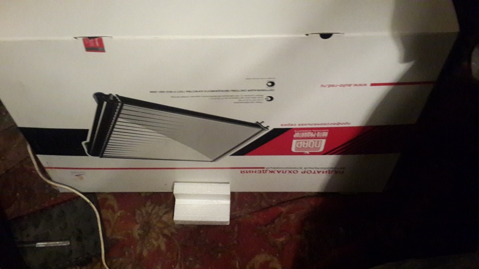

Оказалось, что оба сальника на помпе пришли в негодность. Недолго музыка играла как опять бахнул патрубок на радиаторе на этот раз виесте с остатками крепления,
что тут поделать, пришлось идти в магазин. Купил новый радиатор и крышку расширительлого бочка.
Поменял, залил антифриз, езжу. Если у кого начало навить систему охлаждения, сразу меняйте крышку расширителиного бочка, обойдетесь малыми жертвами (200 рублей не большие деньги)
