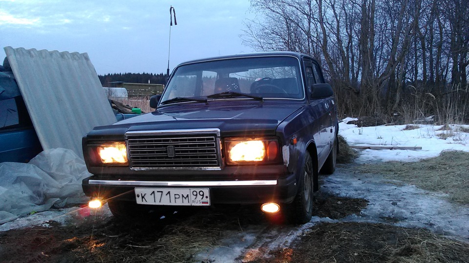

Доброго времени суток ! Вот и поменял все таки заглушки бц, менял только с одной стороны! Сложного в принципе ни чего нет, слил с блока антифриз, пришлось снимать весь выхлоп, коллекторы и стартер! Затем тонкой отверткой пробил старую пробку чтобы можно было подцепить монтировкой и выдернуть их! И так на будущее при пробивании пробок будет осторожны дабы не повредить стенку цилиндра! Затем взял заглушки обмазал герметиком что бы получился панцирь и забил их в отверстия! И начал собирать в обратной последовательности, залил антифриз, завёл, прогрел, разгазовал все сухо! Фоток нету так как торопился и делал под дождём, на все про все ушло часа 2 и 80 р.
50р. Комплект заглушек
30р. Крепление штанов к коробке!
Спасибо за внимание, удачи на дорогах!
Замена заглушек блока цилинтров
