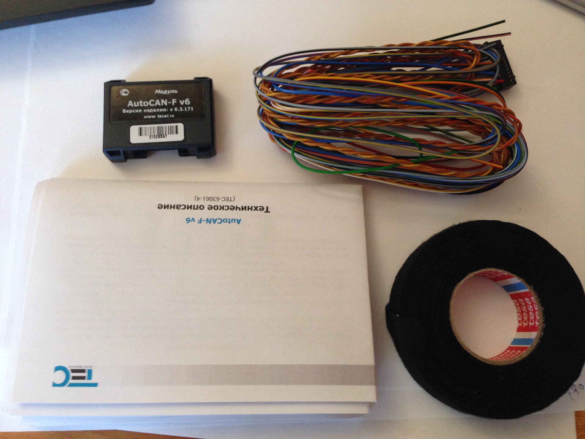

Итак, вот оно решение — модуль AutoCAN-F v6 (tecel.ru/catalog/can-moduli/autocan-f/) (опять же это частный пример, есть модули других фирм например STARLINE и др.)
А вот содержимое коробки:

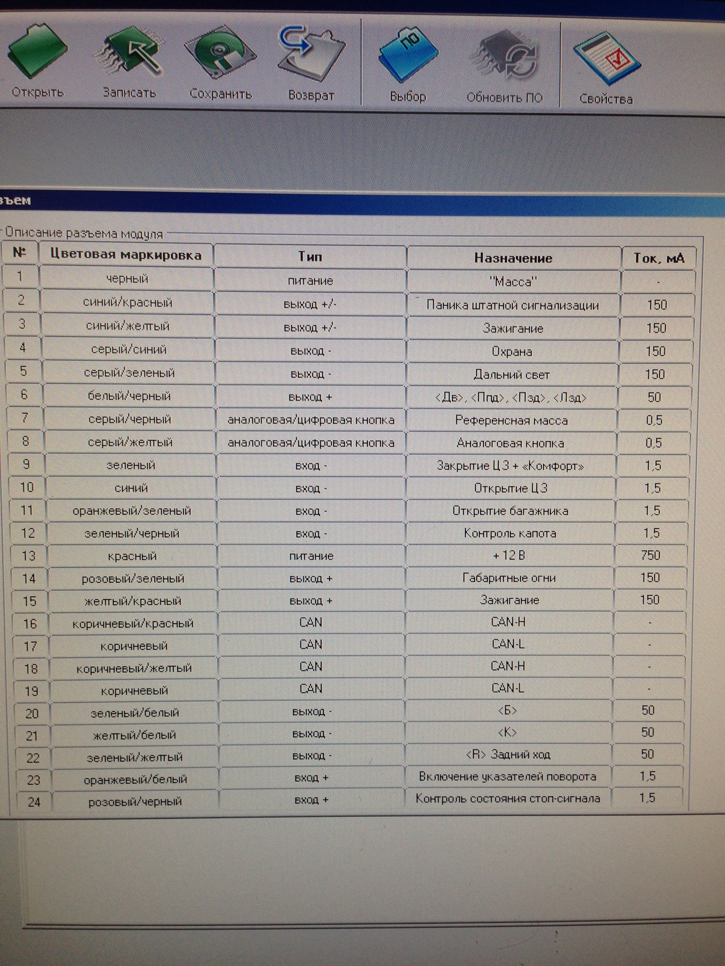

Модуль может программироваться напрямую или через комп, 2 вариант очень удобен. Подключается обычным micro-usb кабелем, с сайта разработчика (tecel.ru/suport/tecprog/):
Ну а теперь задачка: допустим хотим мы, чтобы наш видеорегистратор при срабатывании штатной сигналки начал запись или включилась какая нибудь приблуда.
С помощью данного модуля задача решается очень быстро. Данный модуль подключается к питанию и CAN шинам автомобиля и постоянно сканирует данные, которые бегут по шине. Если например сработала сигналка — по шине будет идти определенный набор данных, модуль это обнаружит и включит один из своих выходов, который будет управлять видеорегистратором.
Вот пример настройки входов-выходов:
А это часть схемы настройки:
Все это позволяет подключить и настроить доп. оборудование:
