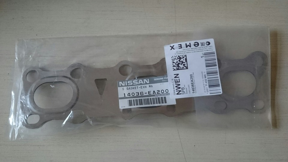

3.В скором будущем буду менять прокладку выпускного коллектора. (на холодную подсекает зараза)

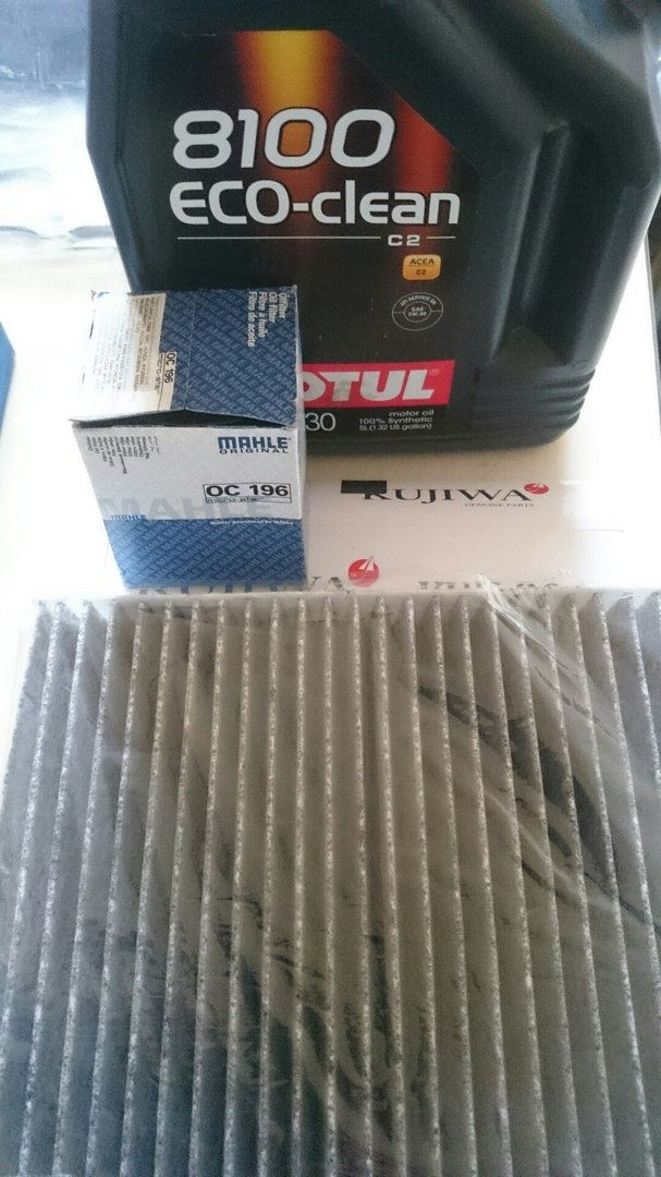

5.Вместо оригинального масла Nissan, перешёл на Motul 8100 eco-clean c2. после того, как прочитал пост про поддельные масла nissan Также поменял салонный фильтр с угольком.

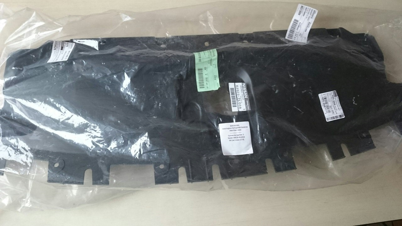

6.Приехала крышка… как её назвать даже не знаю. защиты замков капота и радиаторов) Моя была немного уставшая.

А какой номерок угольного фильтра?
Я все никак не могу купить нормальный, за небольшие деньги, все какие-то дряхлые.
выбросил коробки…, по фоткам, но плохо видно: kujiwa cabin filter KUK-206. Покупал на богатырском, там очень классный продаван работает, взял у него визитку, могу скинуть номер в лс, если нужен ;)
Привет! Отличный, информативный пост! Только заметил…Пишешь: "Масло Nissan", а на фото Motul.
Давно льешь его? Или впервые решил?
Хай)Спасибо! с поднятой крышкой клапанов — фотка сделана до перехода на motul, как по мне, не так страшно всё с nissan-маслом… без особого нагара и кокса, просто его все ругают и есть риск нарваться на подделку.
Motul залил впервые. А ты какое масло льёшь себе?)

Прокладка впускного разве не резиновая ?
впускного — резиновая, выпускного — металлическая.
