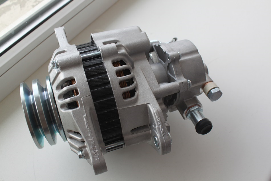

вся проблема этого насоса, если начинает течь сальник(их два там) то масло попадает на гену со всеми вытекающими проблемами(диодный мост, щетки и т.д), а основная беда если сыпятся лопатки то они попадают в движку(была такая фигня пришлось промывать движок и внеочередная замена масла)через сливной шланг, на своей выкинул его(насос) и поставил от вольво ХС90(электроваккумник), вот как то так
В этом генераторе самое главное, это ремень не перетягивать. Иначе разбивает посадочное место заднего подшипника, отсюда и течь масла из-за нарушения центровки вала относительно сальника. А так хороший генератор (если не китайский). С осыпавшимися лопатками сталкивался раза 2-3 за 12 лет работы с генераторами.

подскажите пожалуйста, правильно я понимаю, что насос (от вольво) имеет один выход, кот цепляется на ВУ? а как быть с электрикой? как он подключается?

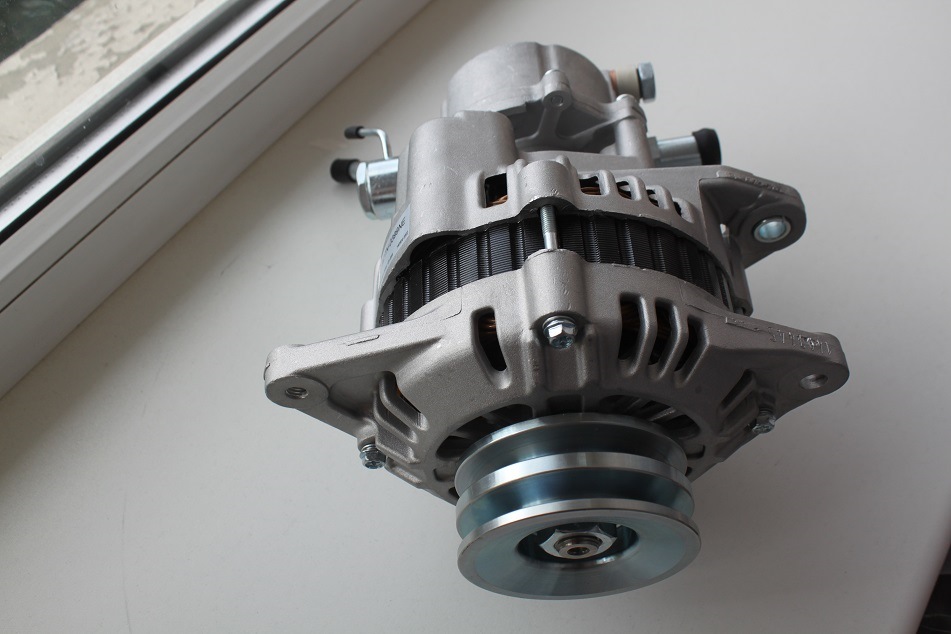

На д-245 пойдёт этот гена?

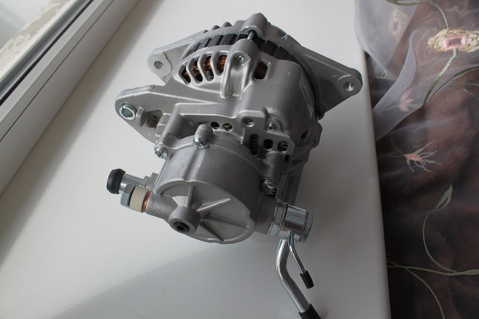

С какой трубки слив идёт ?
С подводом и сливом масла ясно, третья трубка — вакуум на тормоза. А четвёртая для чего?
Не знаю, она так и осталась заглушенной
Это для вакуумной системы клапанов

На всех старых дизельных мицу стоят. Требует подвода и слива масла.

А подскажи, ваКкумник сам масло забирает, или надо под давление?
Давление ему нужно и слив в поддон.
