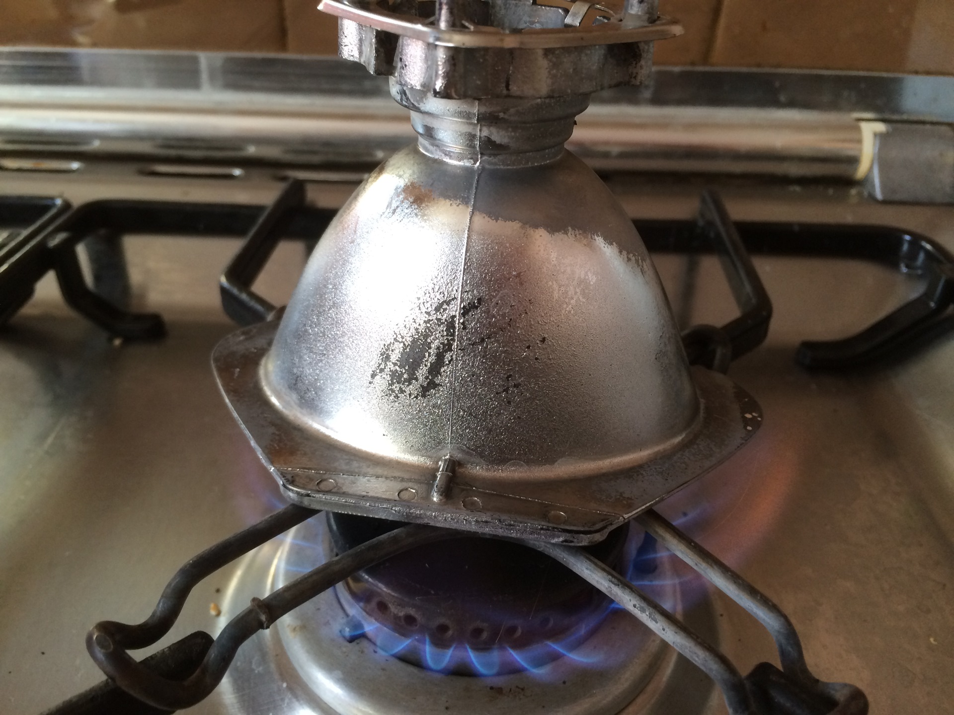

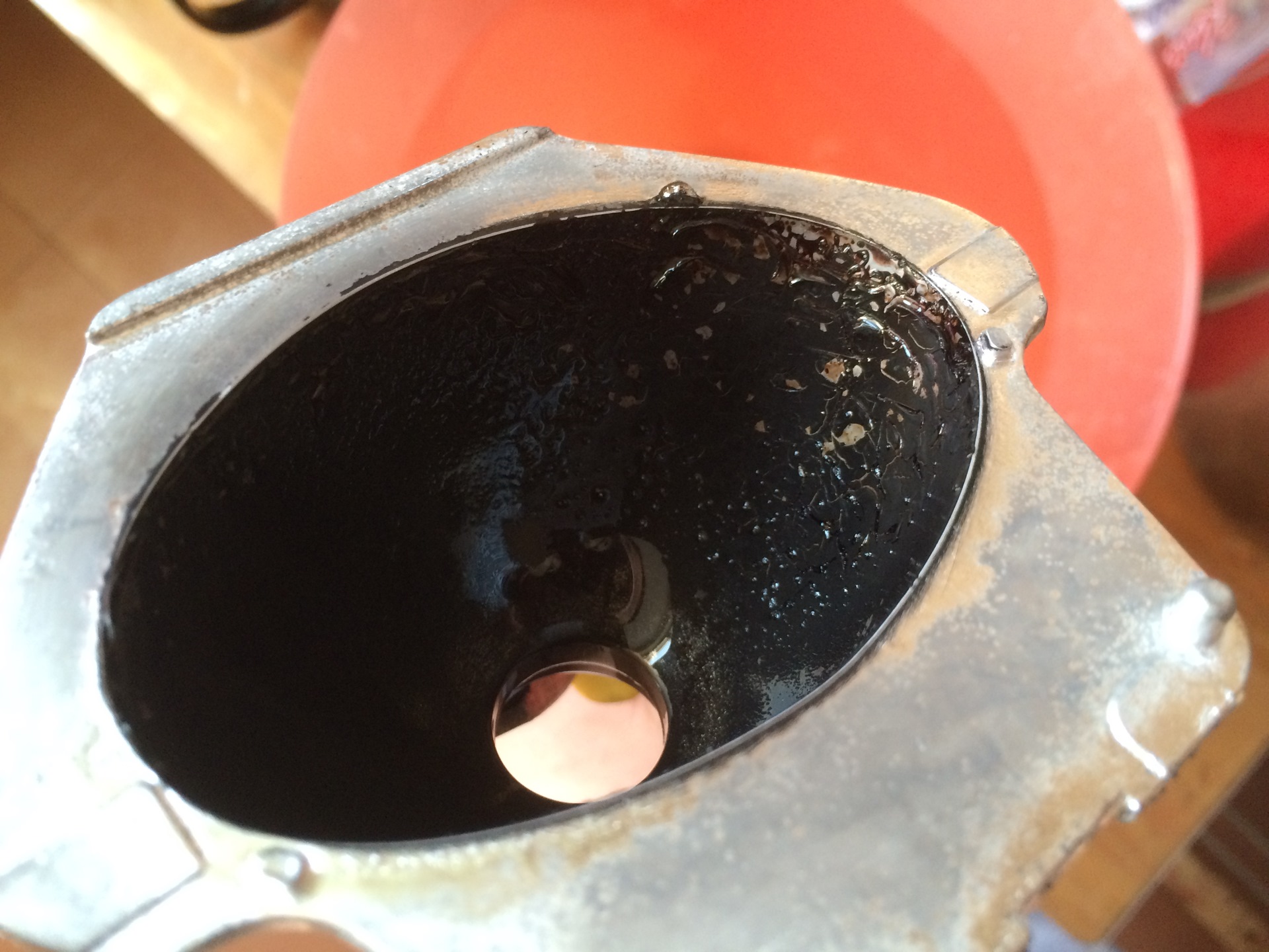

Как уже писал ранее, я перепокрыл отражатели никелем. Но один после опытов был с некоторым количеством раковин, пришлось его заменить (хорошо что был еще запас). Чтобы не царапать в этот ра поверхность отражателя наждачкой я решил попробовать другой способ:

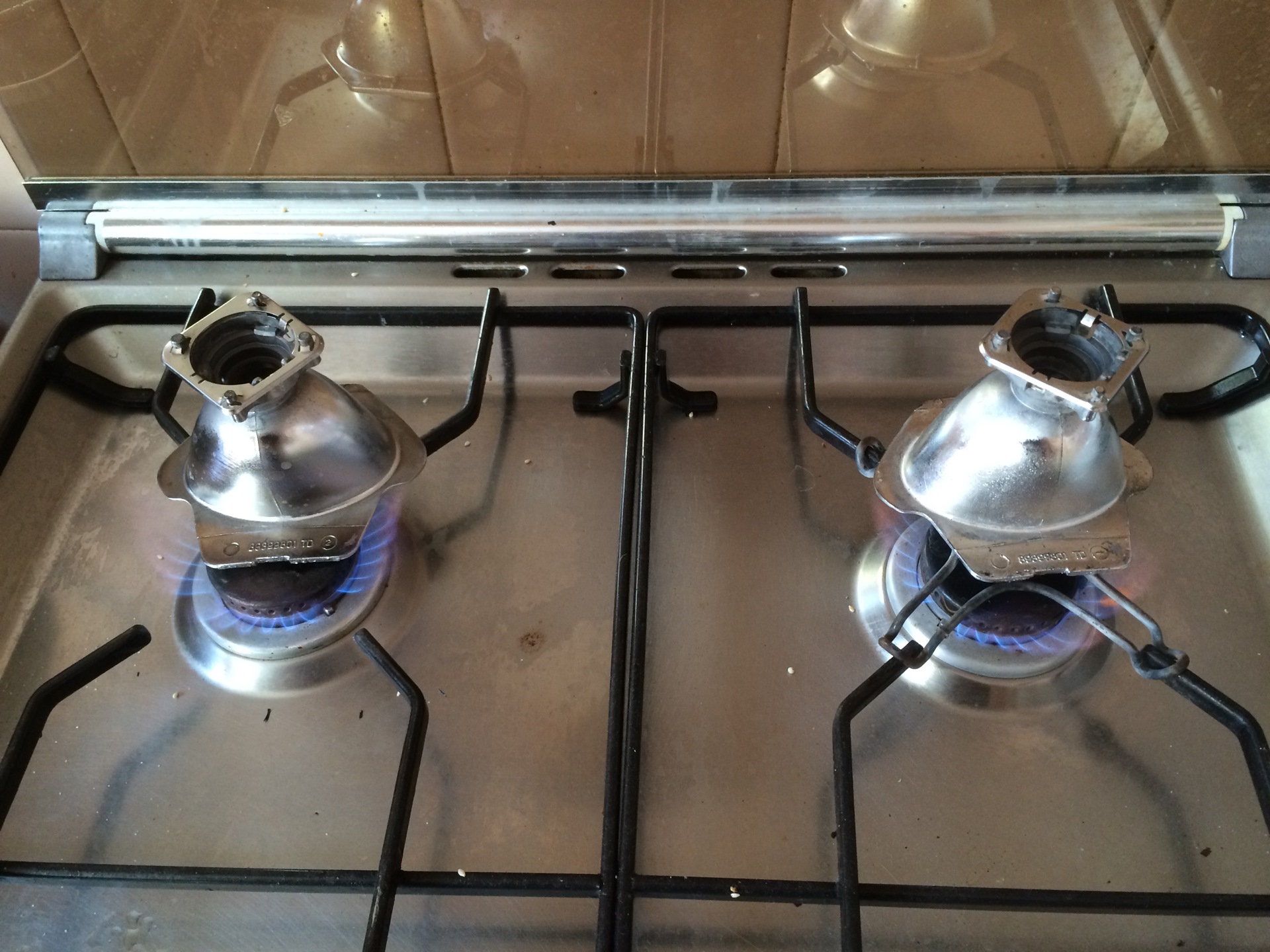

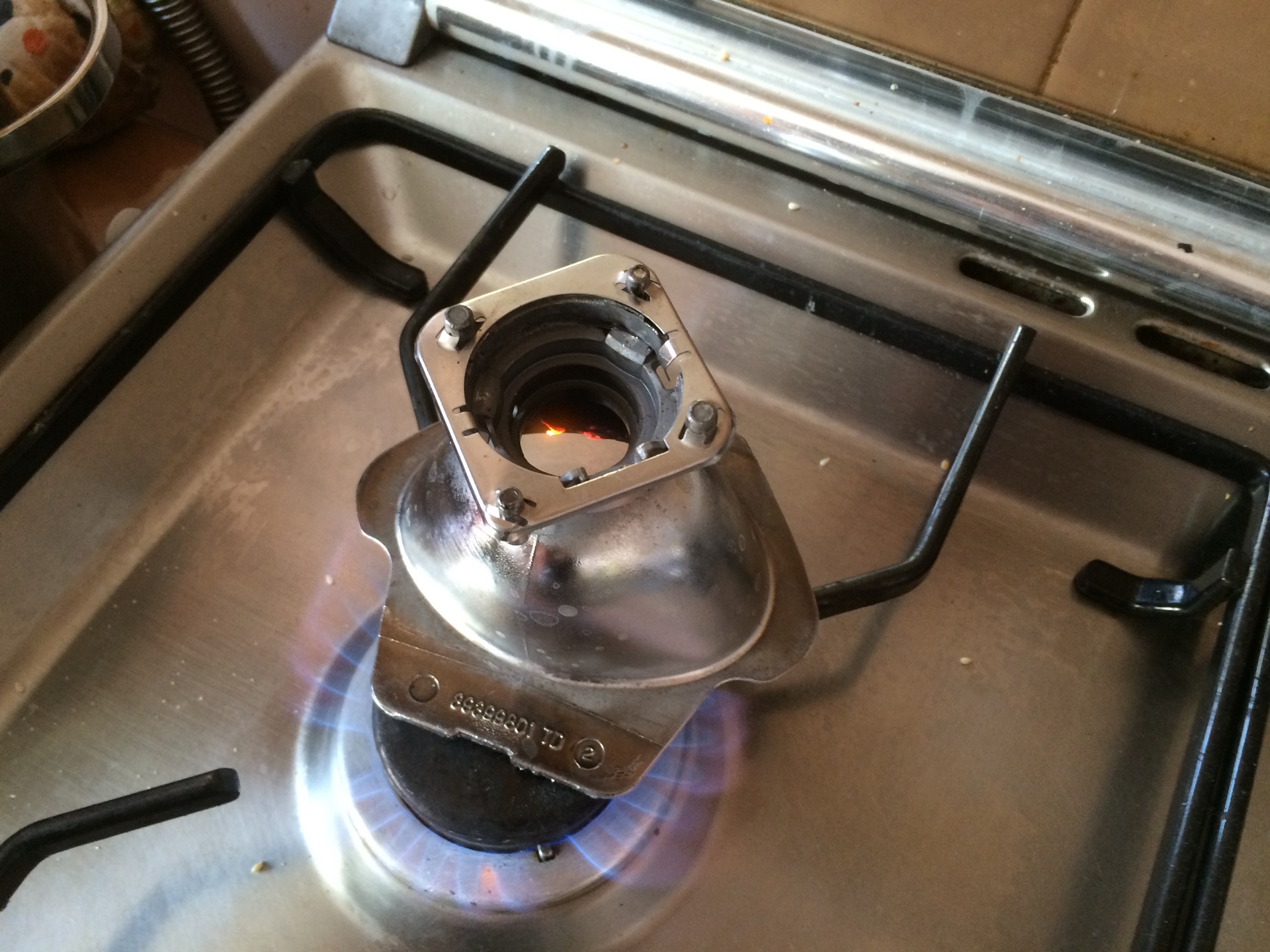

Газовая плита и резкое охлаждение в течение полутора часов.
Вот во что в результате этого превратился базовый лак под отражателем.
После этого основная его часть довольно легко счистилась деревянной лопаткой.

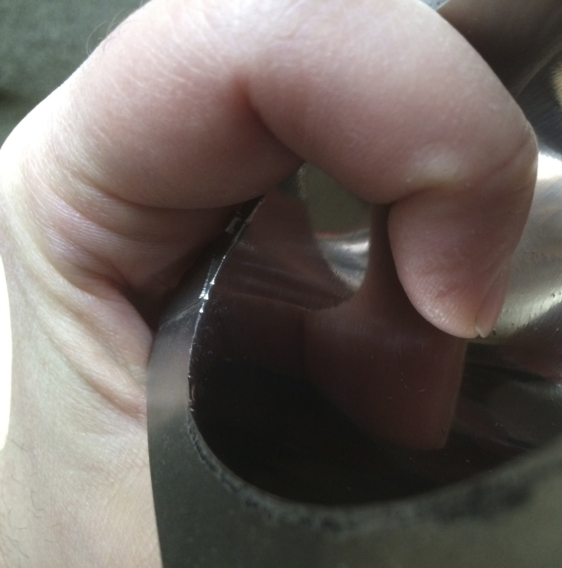

Правда один отражатель не выжил… Я отвлекся и не заметил как он съехал с плиты. В результате чего его повело, а силумин не гнется, он ломается(
Но мне нужен был только один.

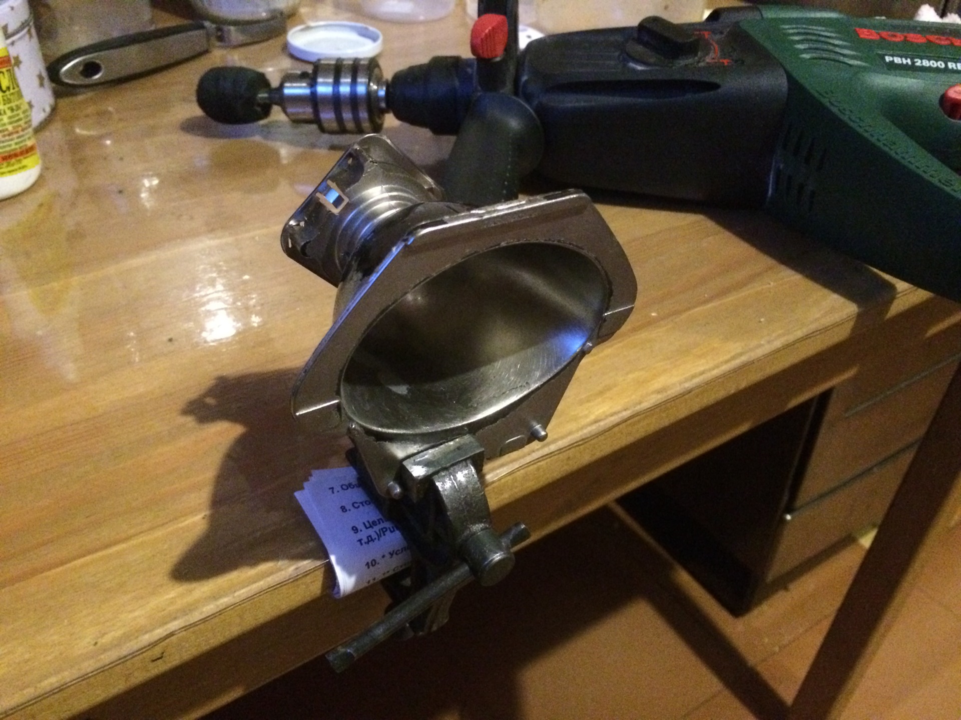

Итак, основная часть покрытия снята, но нужно чем-то отполировать отражатель. Небольшое курение интернета выдало интересное решение:
Из толстого войлока вырезаем несколько кружков

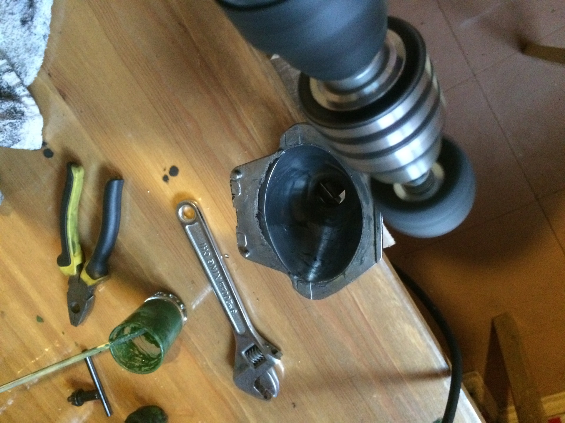

Далее берем болт 8х50, две шайбы, гровер и гайку. Собираем из этого полировочный валик для дрели, разводим пасту ГОИ №1 в машинном масле, ставим дрель на обратное кручение и на максимальных оборотах полируем отражатель.

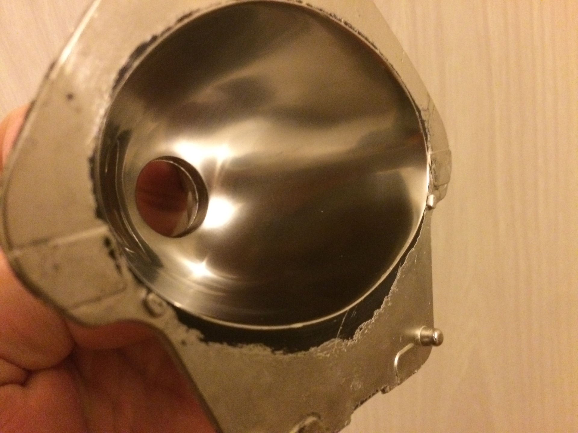

Метод настолько простой и эффективный, что я отполировал еще раз уже покрытый отражатель. Но перестарался и чуток перетер. Отнес на перепокрытие, но никель не лег. Пришлось счищать второй слой ножом. А первый я чистил наждачкой 3 (ТРИ, КАРЛ!) дня и отчистил за это время только около 30%!
И тут меня осенило, я взял тот же валик, пасту ГОИ и через полчаса получил идеально отполированный чистый силумин.
Отнес на перепокрытие и вот оно:
Перфекто, как говорили древние китайцы.

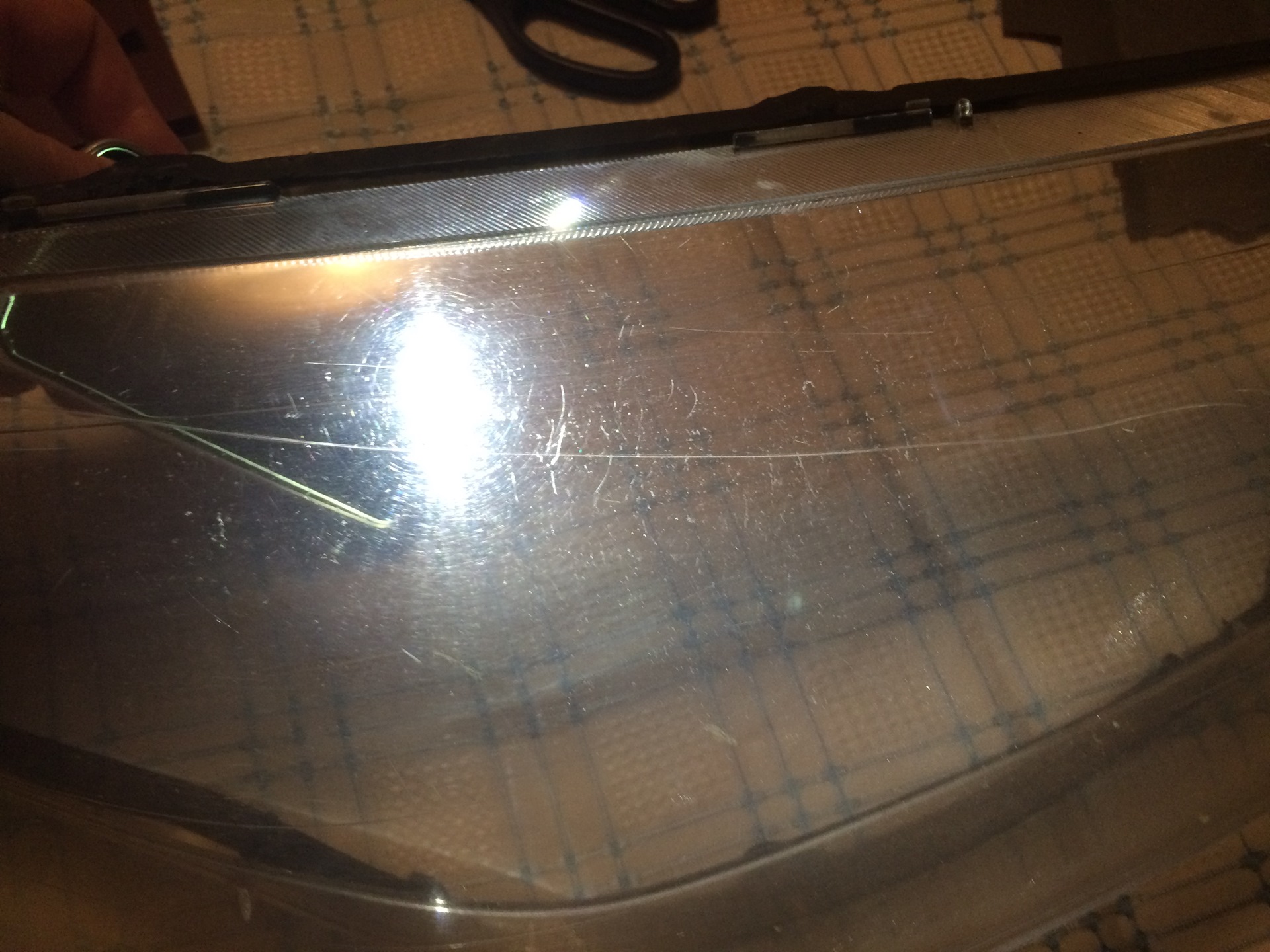

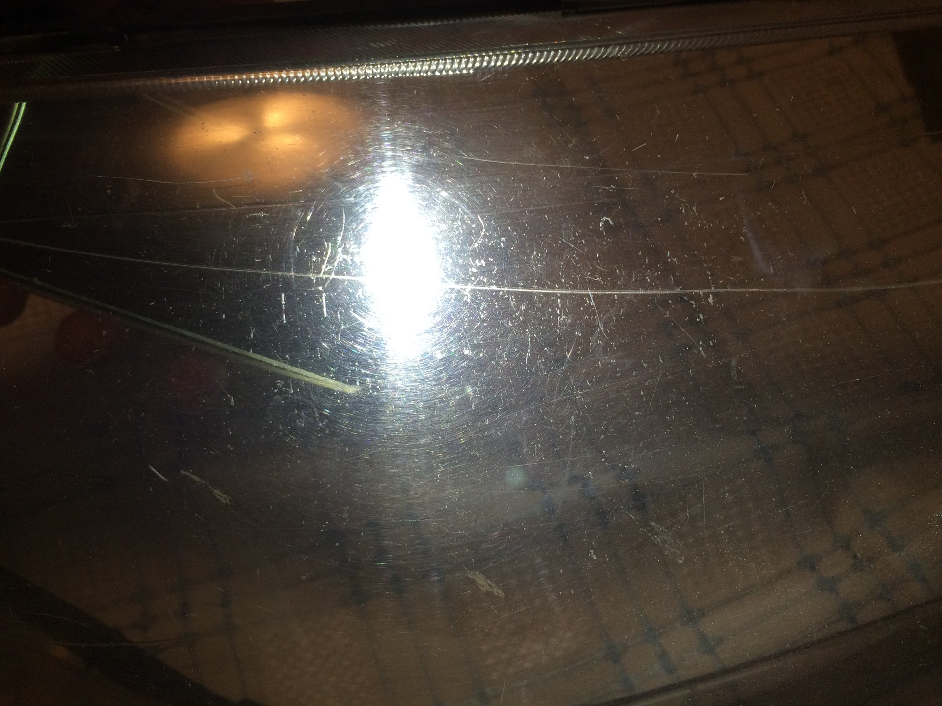

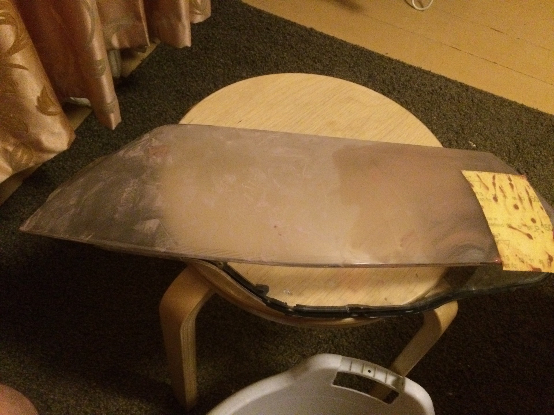

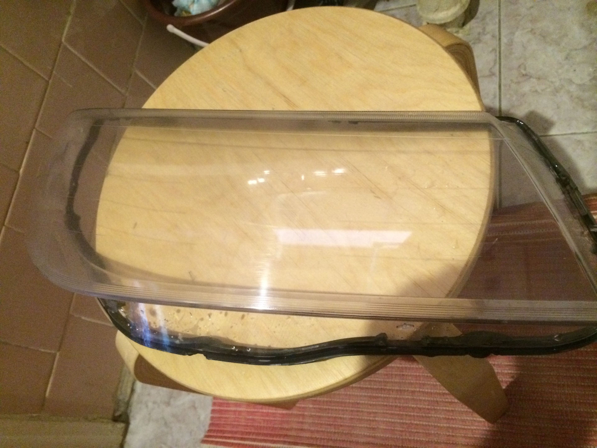

До кучи вернул прозрачность стеклам и убрал сильные царапки:
чистил наждачкой 600, 800, 1000, 1500, 2000, 2500 и полиролью. Мелкие царапки остались, ручная работа все же, но стало намного лучше.

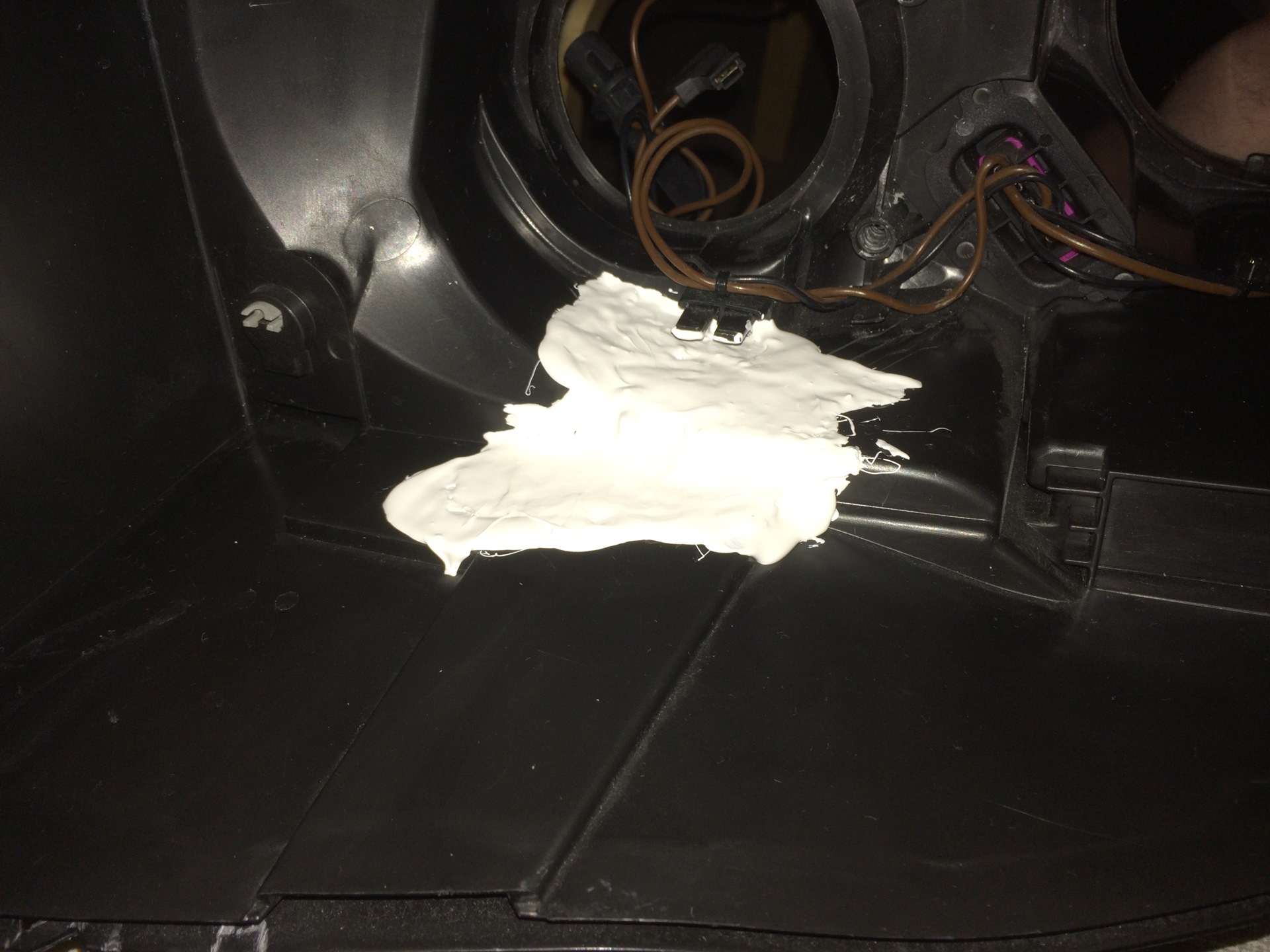

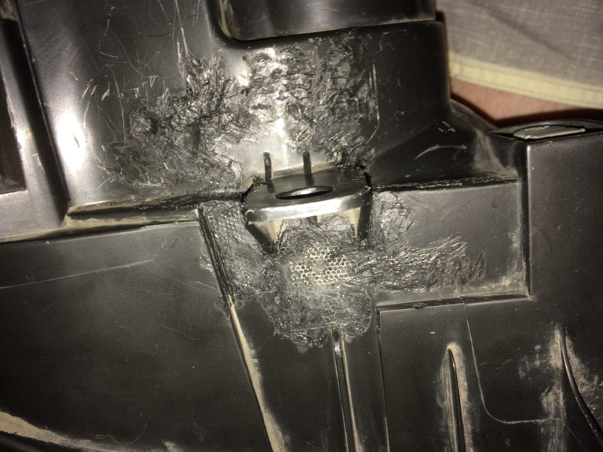

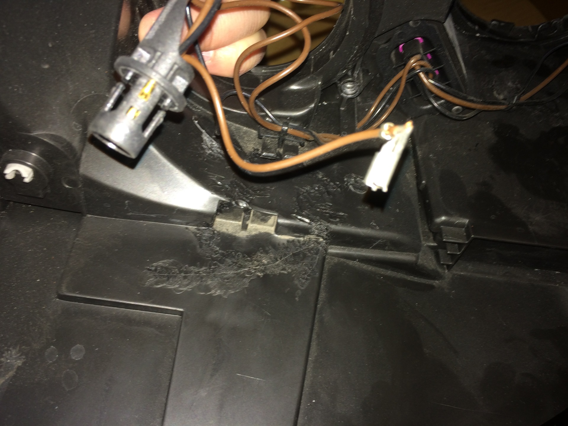

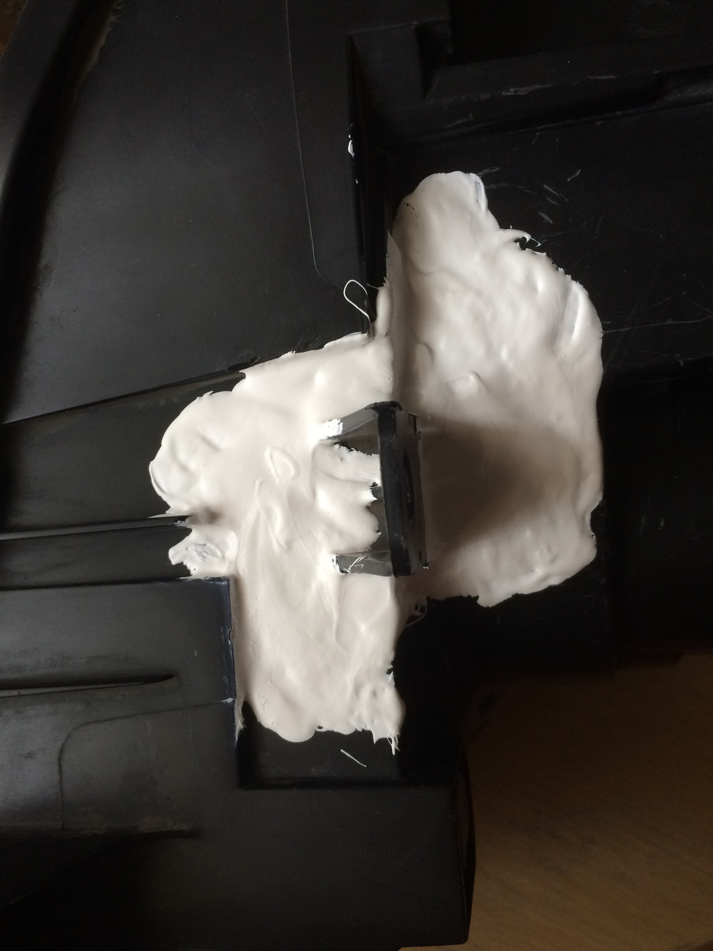

Один из корпусов пришлось немного паять. Паял с использованием гриля от динамика, он обеспечивает необходимую прочность. И, на всякий, покрыл герметиком изнутри и снаружи для верности.
Снаружи не стал мазать только по шву, там не видно, а так надежнее.
