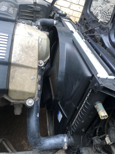

Сегодня поехал в Сервис менять Помпу.

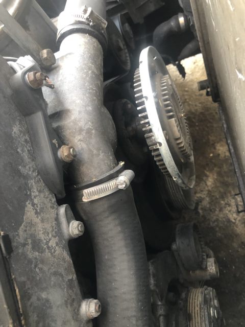

Процедура обычная снимаем защитный кожух вентилятора, сам вентилятор, муфту, шкив, сливаем антифриз.

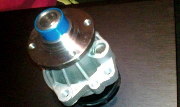

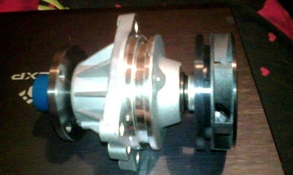

Открутили старую Помпу, стали ставить новую и тут проблема, отверстия немного не совпадают.
Пришлось ехать за 9 миллиметровым сверлом и просверливать.
После этих процедур Помпа встала как родная.

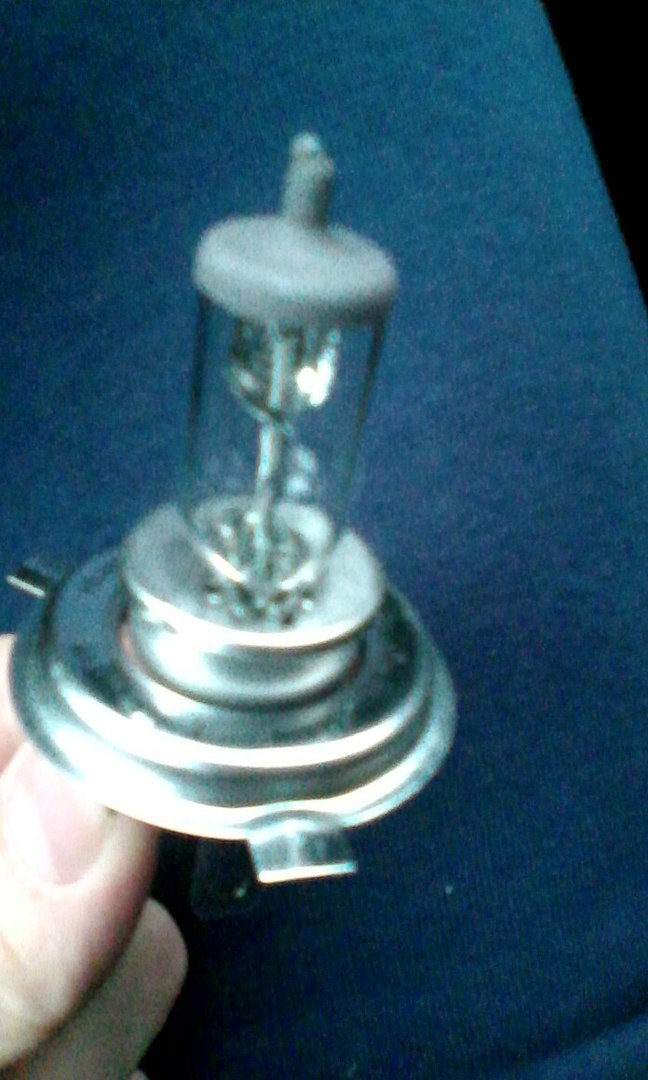

И была куплена одна Лампочка Н4. (Производитель) — NARVA.
