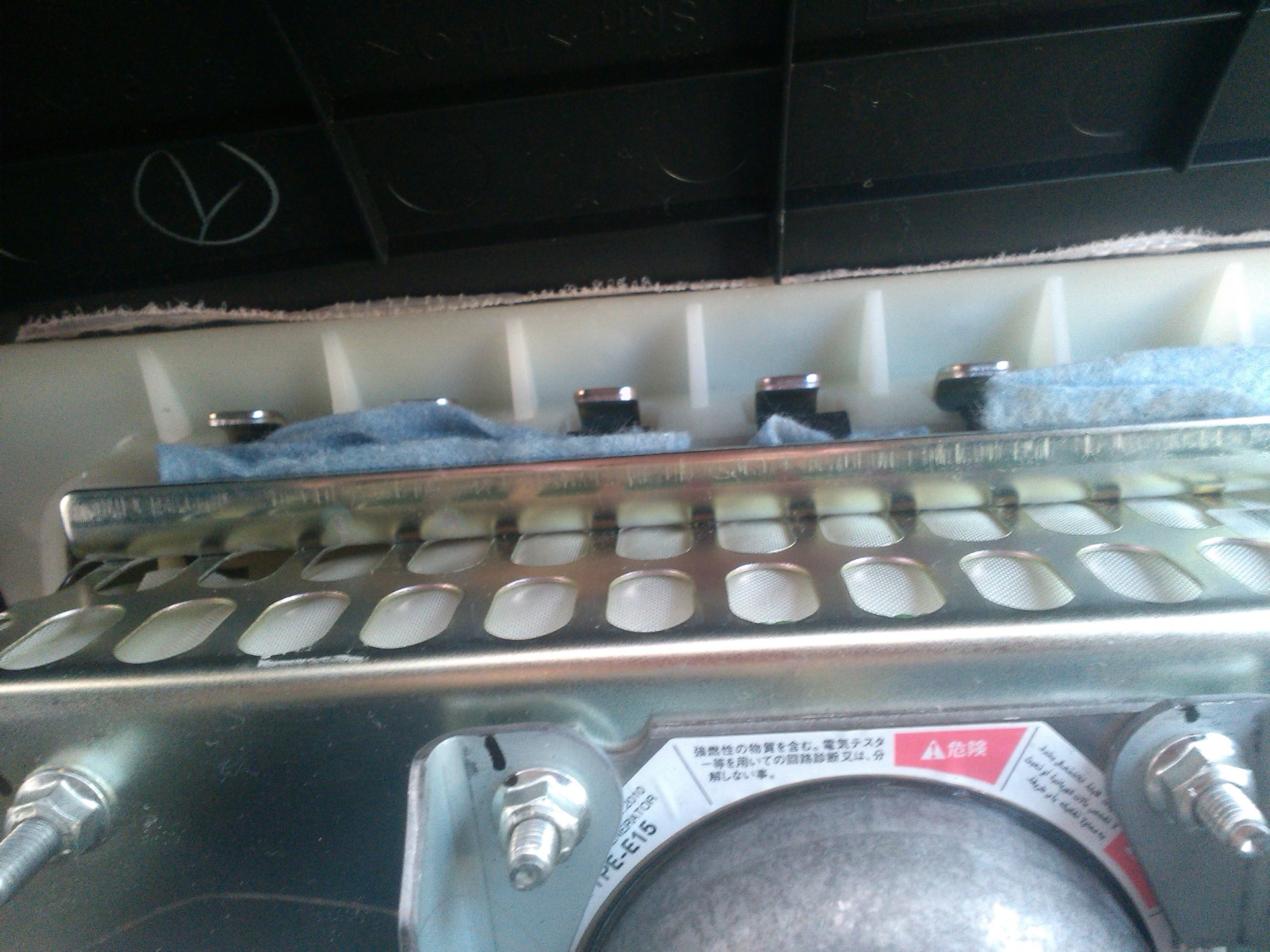

1. Подушка безопасности пассажира бренчит.
Да, при езде, скажем, по гравийке подушка начинает бренчать. Прижимаешь как следует рукой — затихает. Достаёт неимоверно. Да еще и громко — подушка сама не мелкая. Проблема в том, что сама подушка в пассажирском модуле закреплена довольно свободно, подвижно. Она двигается вперёд-назад в каком-то подобии салазок. Я не знаю, зачем сделано именно так, но… В общем, я демонтировал подушку (как снять подушку безопасности пассажира на Note: сначала скидываем верх — боковые стойки и крышку торпеды, демонтируем бардачок, потом откручиваем два самореза и один винт сверху, большой винт на 12 снизу). Понятно, что предварительно необходимо отключить АКБ, чтоб не получить подушкой в рыло:)) Разъединить желтый разъём (геморроистый). Я сделал с подушкой так: зазоры салазок, где она ходит, уплотнил сложенной в несколько раз вискозной толстой салфеткой. Ходить стало туго, и при трясении подушки руками уже ничего не бренчит. Долго провозился… Проклеил уплотнителем (очень простой — двухсторонний скотч, приклеенный на кусок ткани и нарезанный в нужный размер) все места соприкосновения модуля подушки с торпедой, поставил подушку на место, всё затянул, установил обратно бардачок.

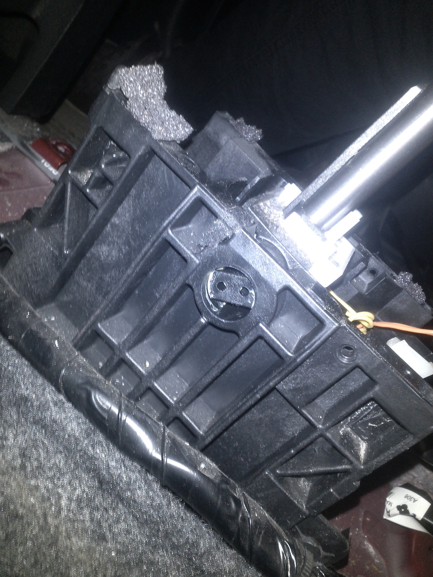

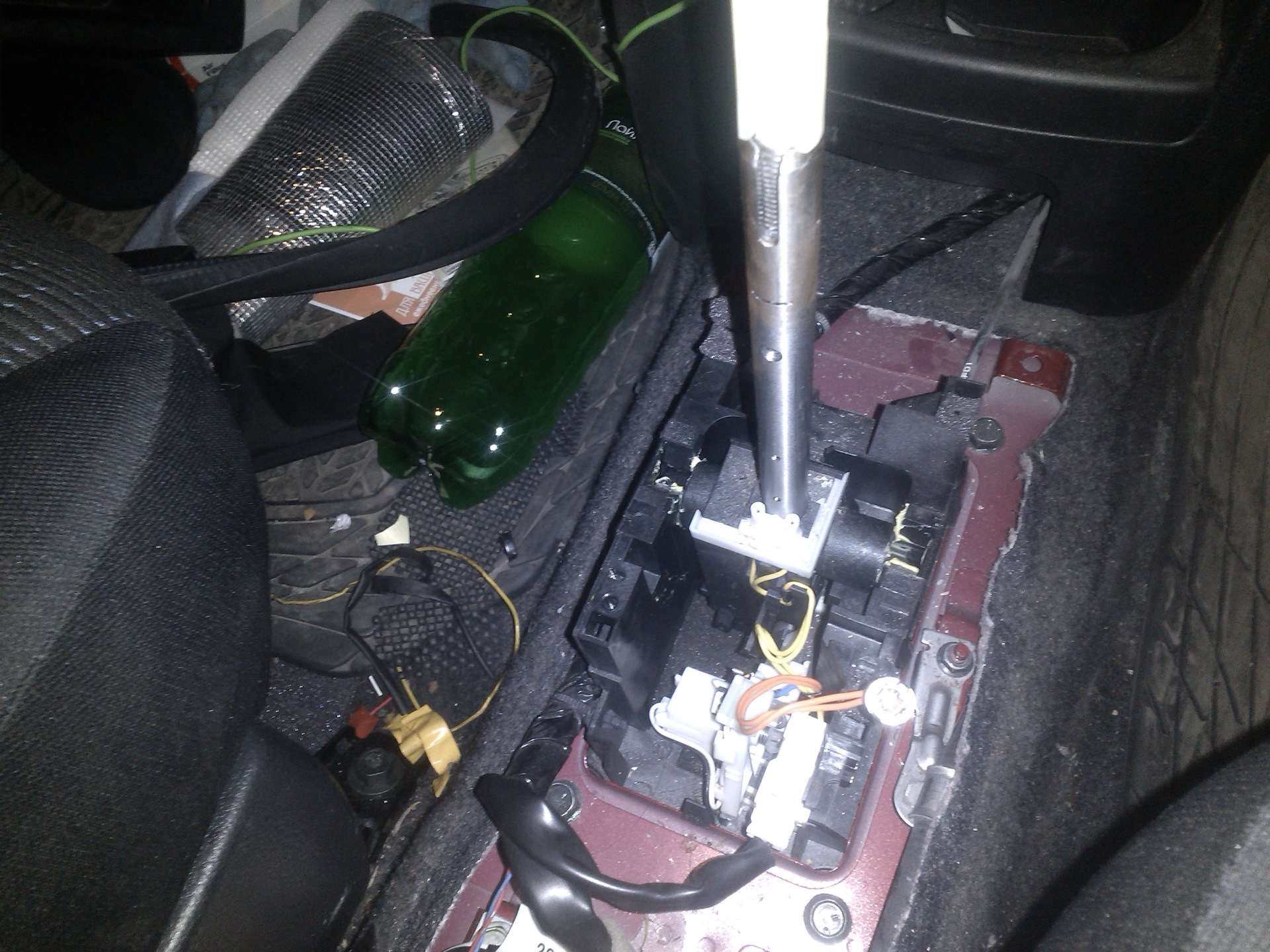

4. Бренчит рычаг ВКПП.
У него две проблемы: люфт в шарнирах (бряк при качании влево-вправо) и неплотная посадка самого рычага на штырь (бряк во всех направлениях). Скинул тоннель (два самореза за сиденьями, откручиваются легко, надо лишь сдвинуть сиденья вперед по максимуму, и две клипсы впереди, очень ломучее место, так что клипсами лучше запастись). Рычаг крепится к штырю проволочным креплением, его надо выдернуть, иначе рычаг не снимется. Чтоб выдернуть, надо нижнюю часть рычага (шею) сдвинуть вниз на несколько мм от набалдашника, откроется это крепление, вынимается в сторону водителя щипцами.
Шарниры рычага КПП устроены интересно — сама ось рычага, на которой он движется вперед-назад, не полностью цилиндрическая, а с двумя плоскими срезами (видимо, чтоб вставлять ось сверху, а не сбоку), а отверстие для этой оси полностью цилиндрическое. И вот в этот зазор, в нижнюю часть (верхняя открыта, и толку не будет) я впихнул всё ту же салфетку, сложенную в несколько раз, очень-очень плотно, с обеих сторон — слева и справа — по куску, и люфт при качании рычага влево-вправо ушел. Рычаг движется чуть туже, но вполне приемлемо.
Сам рычаг неплотно сидит на штыре, чтобы это исправить, я просто вложил внутрь рычага полоску ткани и плотно надел рычаг на место.
Кнопка разблокировки и полоска с меткой, какая передача включена, вроде не бренчат, но я и их слегка проклеил своим уплотнителем. Потом собрал всё обратно. Кстати, попутно сменил перегоревший светодиодик на индикаторе включенной передачи.
Теперь рычаг не бренчит и сидит очень плотно и ходит туго, как-то по-мерседесовски.

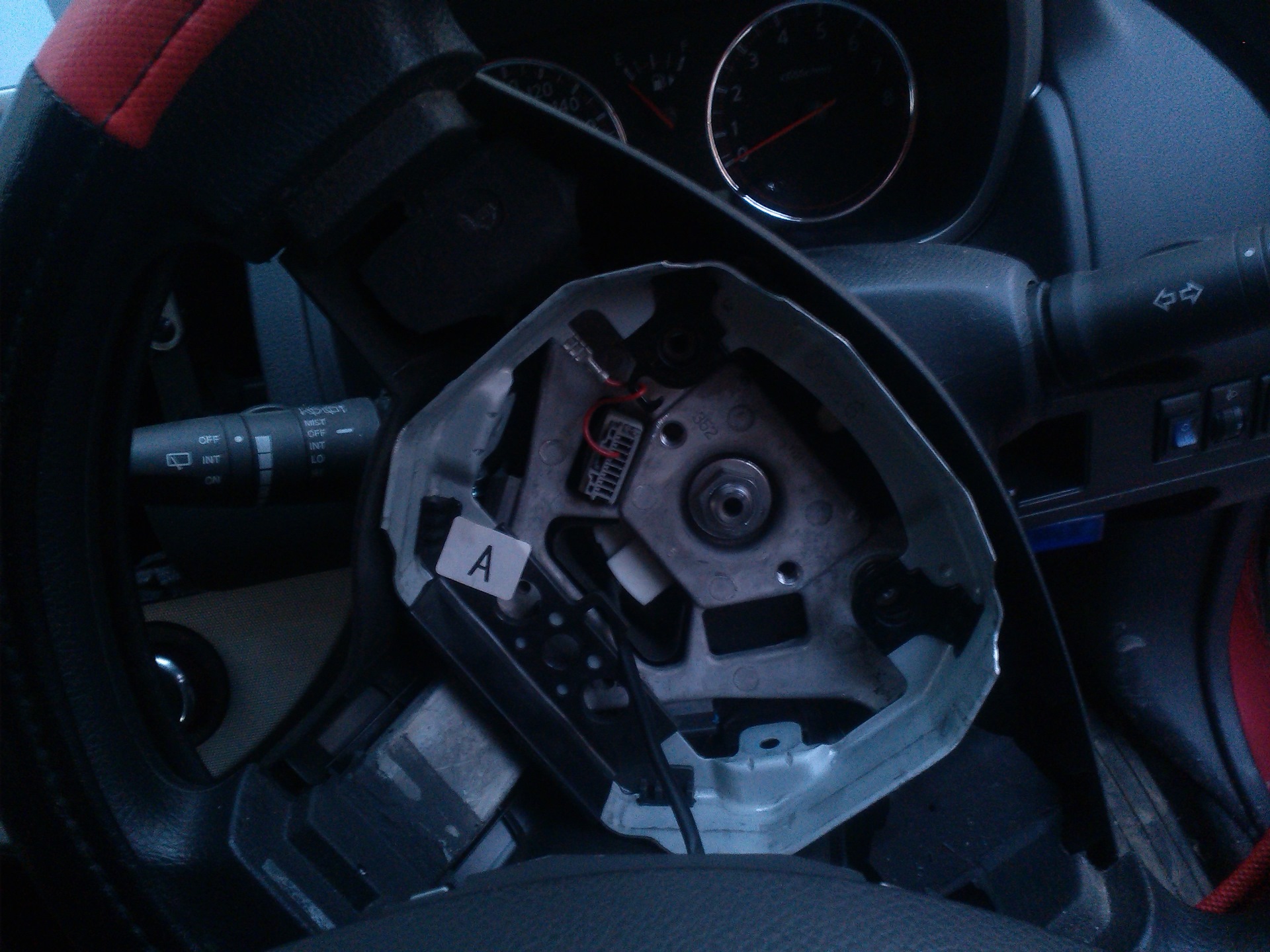

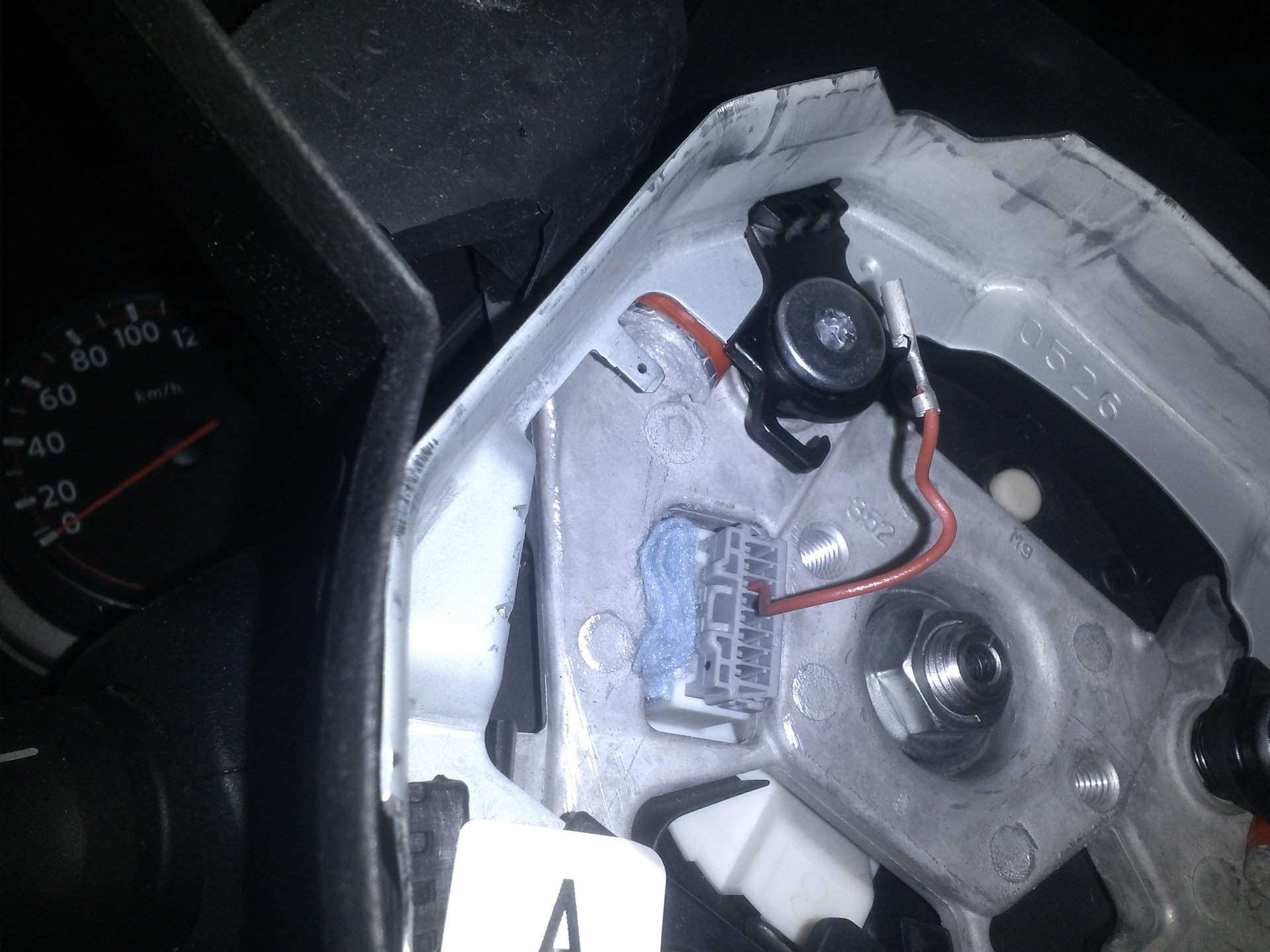

5. Бренчит подушка безопасности водителя (в руле)
Ну, эта проблема известная, — связана с тем, что пружинки, которые подпружинивают модуль подушки, совсем тоненькие и слабые. Я снял подушку (нужен торкс с дырочкой на 35, попутно заменил торкс-винты на нормальные), подтянул пружинки (слегка разогнул), но, как мне показалось, плотности это не дало. Тогда я из кусочка изолона (им был прикрыт радиатор зимой) скрутил колбаску, стянул ее изолентой, чтоб не раскручивалась, сделал две таких заготовки и воткнул между станиной руля и корзиной крепления подушки, возле каждой пружины. Бибикалка стала нажиматься несколько туже, но при ударе по рулю (понятно, что для проверки я собрал всё обратно) пропал "брр" подушки. Также попутно выяснил, что коробка со спиральным проводом сидит свободно и слегка бренчит — и ее тоже уплотнил кусочками салфетки, воткнув их между станиной руля и разъёмом бибикалки (оттуда выходит один-единственный грустный провод — на корзину подушки, он же контакт бибикалки).
