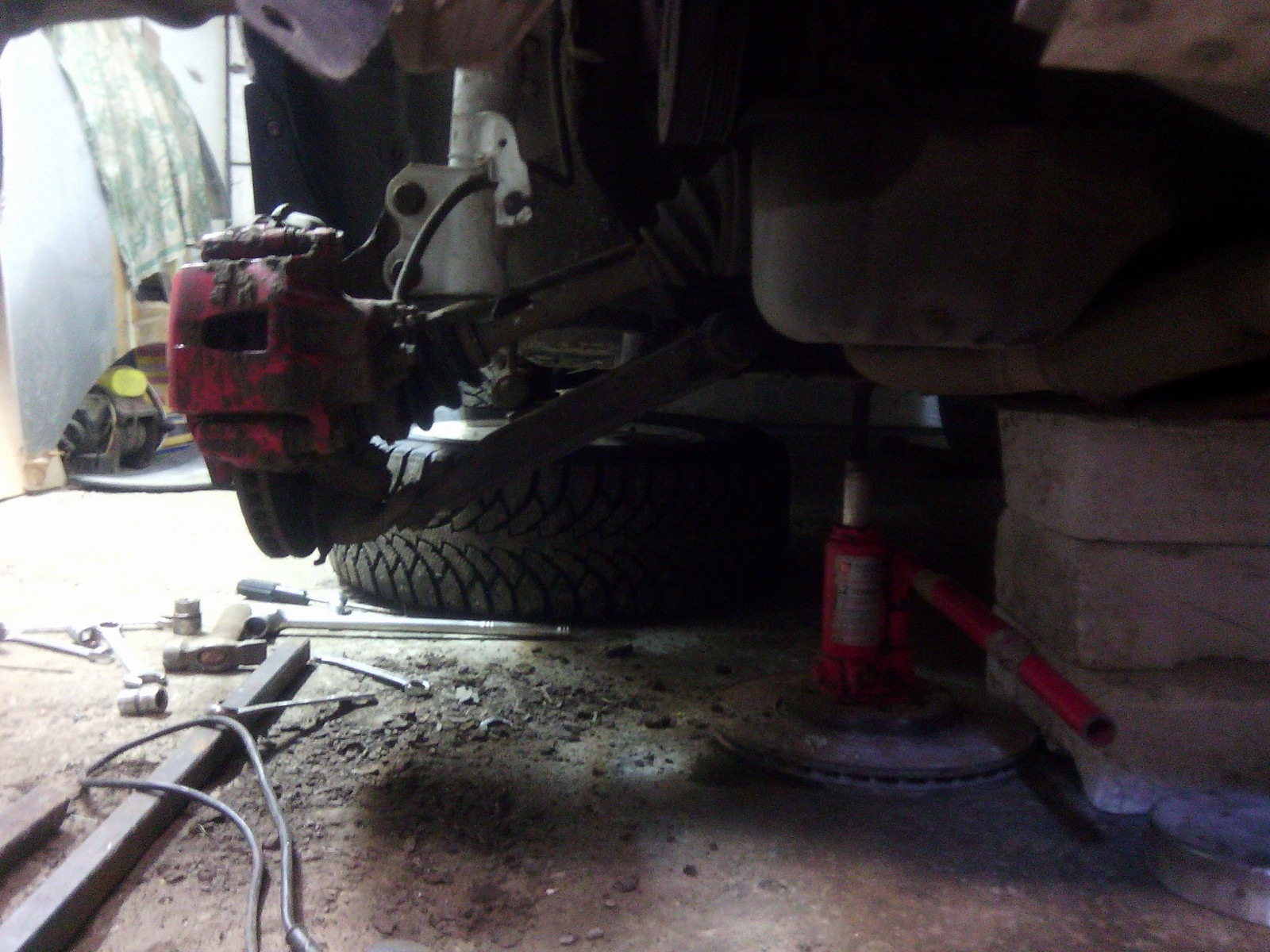

Давно хотел это сделать. передние стойки уже вытекли, и пришла пора менять картриджи. Но также решил ещё немного заморочиться, что бы на будущее можно было ставить ещё большие колёса. И для будущего лифта кузова.

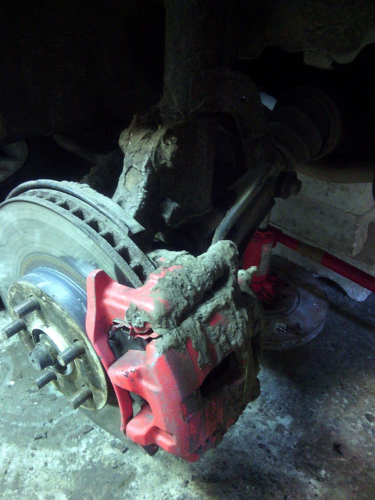

Итак. Даже после мойки внутри как всегда полно грязи.

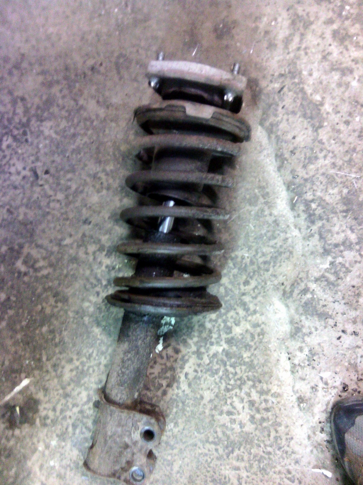

Снять стойку не проблема…

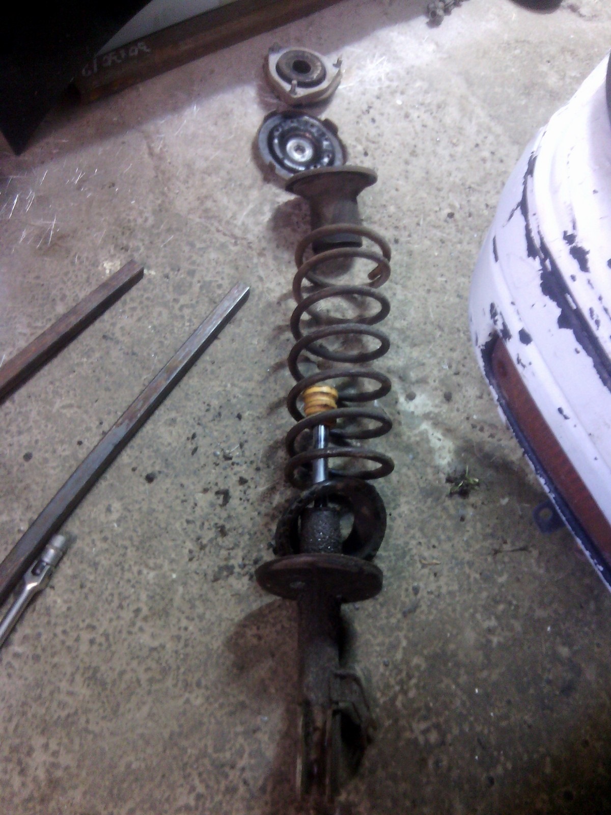

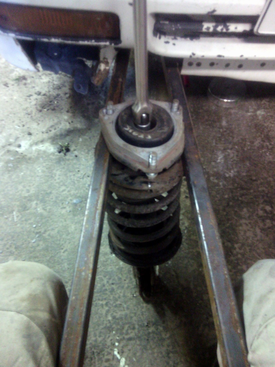

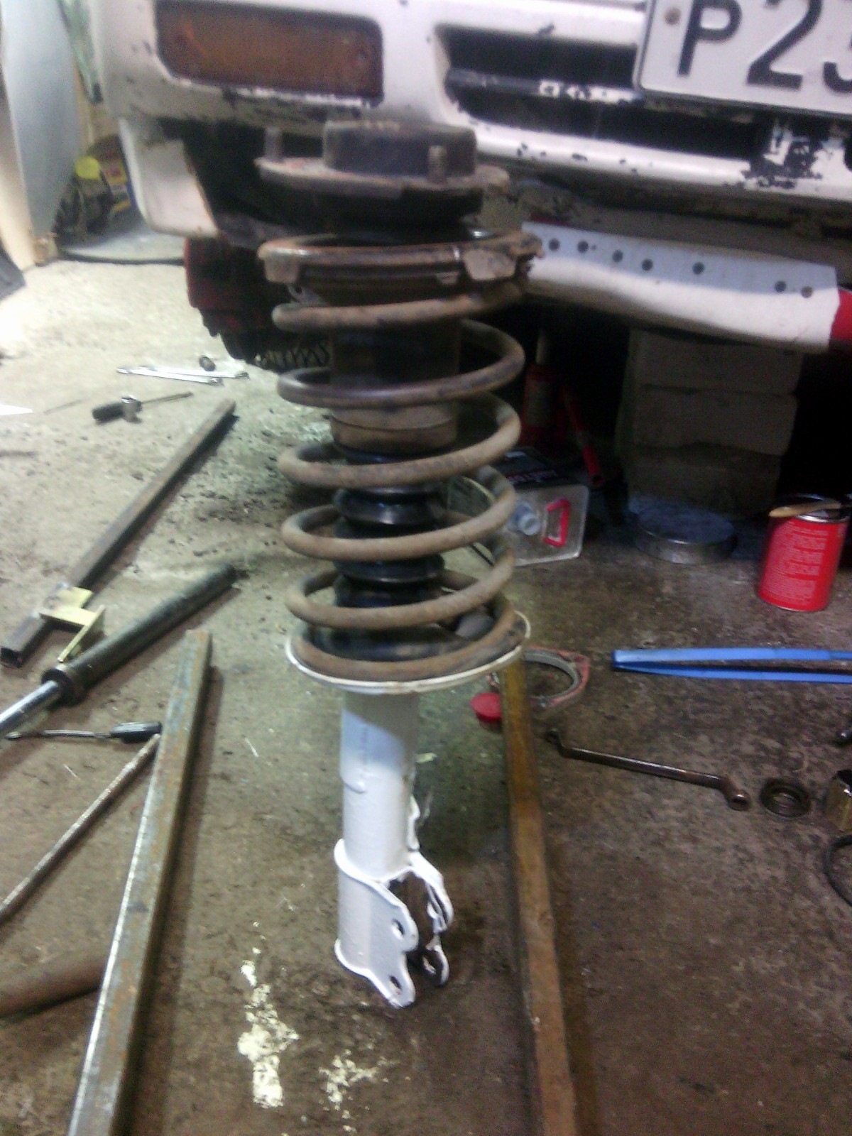

А вот разобрать её быстро и без стяжек… короче беру две трубы, зажимаю стойку, сажусь на них, прожимая пружину… спокойно откручиваю гайку.
и потихоньку поднимаю свой зад. и стойка разбирается…
Не рекомендую повторять это дома, либо на свой страх и риск. Моего веса как раз хватило что бы разобрать стойку. зато 1 минута и готово.

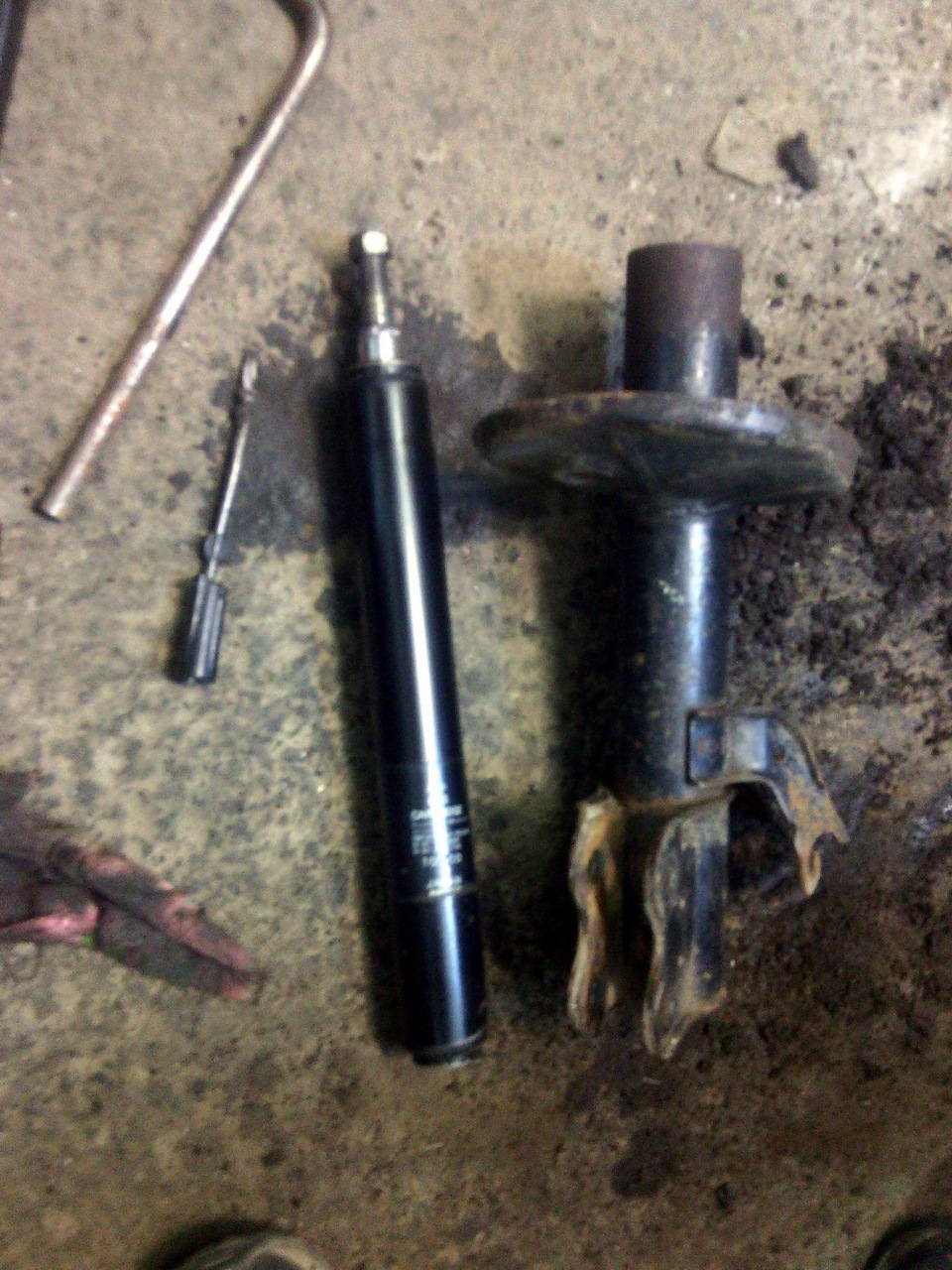

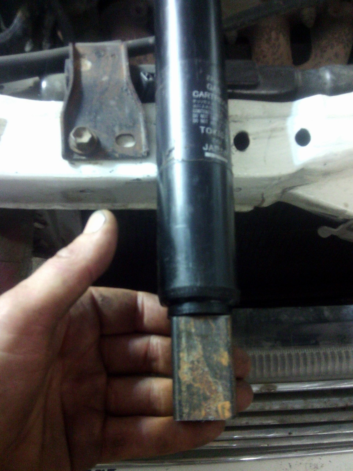

Далее откручиваю гайку, вынимаю старый дохлый картридж.

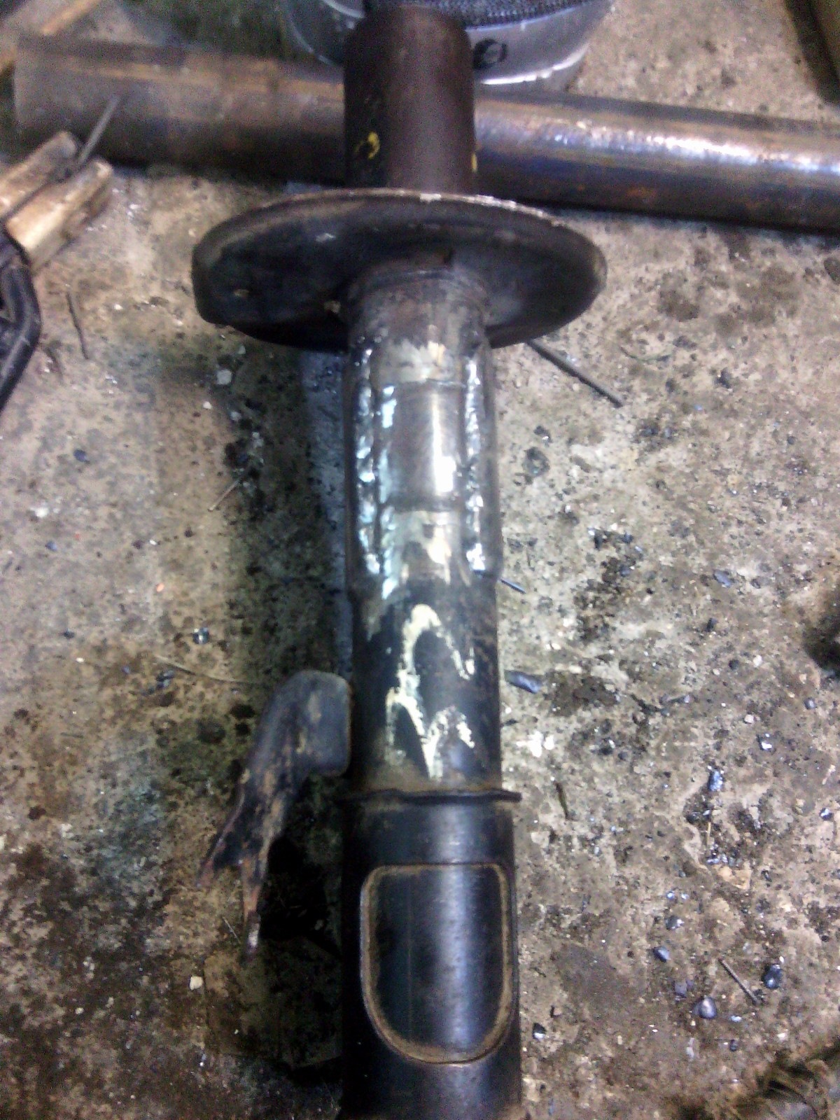

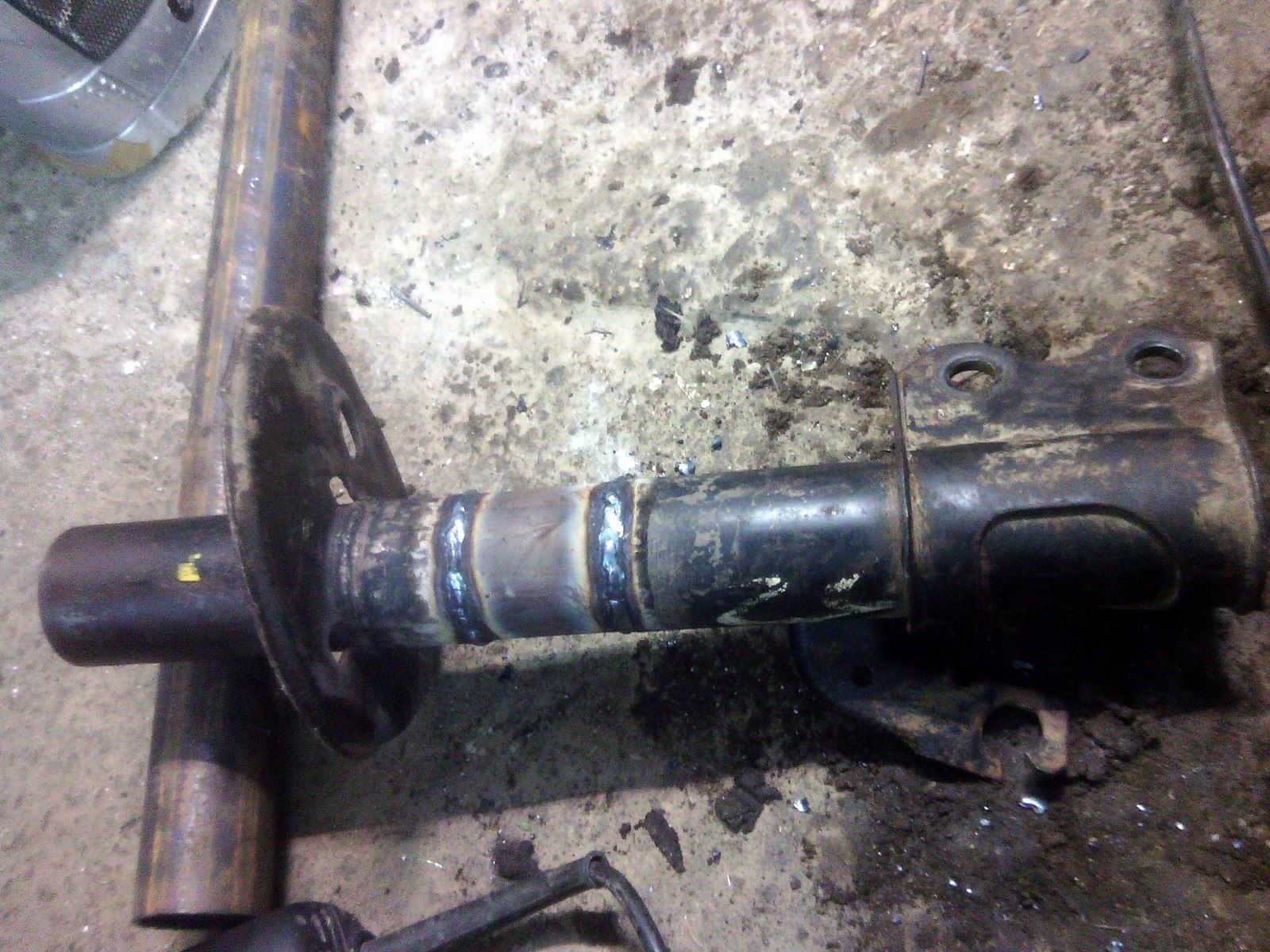

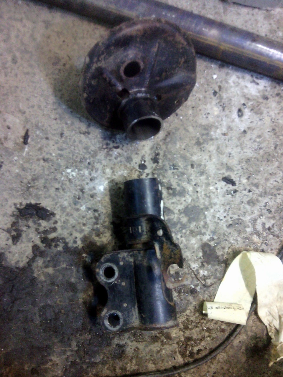

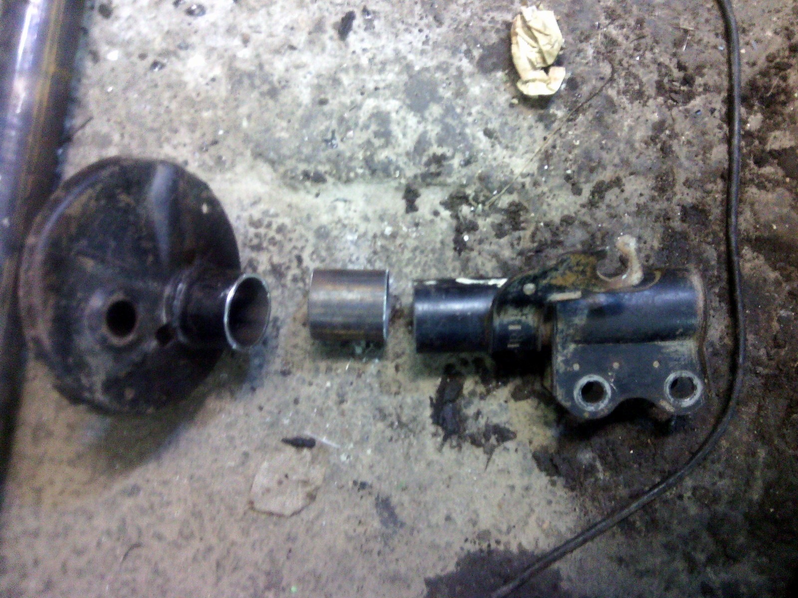

И начинаю подготовку к удлинению стойки. маляркой шириной 5 см размечаю и вырезаю из куска подходящей трубы вставку. размечаю пил на сапоге
Пилю сапог
прикидываю.

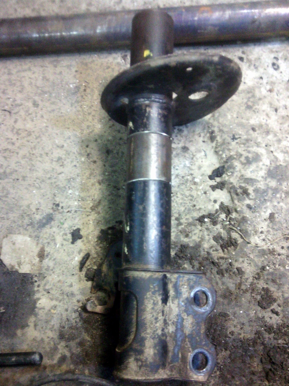

Прихватываю
И обвариваю))
Для усиления по бокам из той же трубы привариваю усиливающие пластины для надёжности))

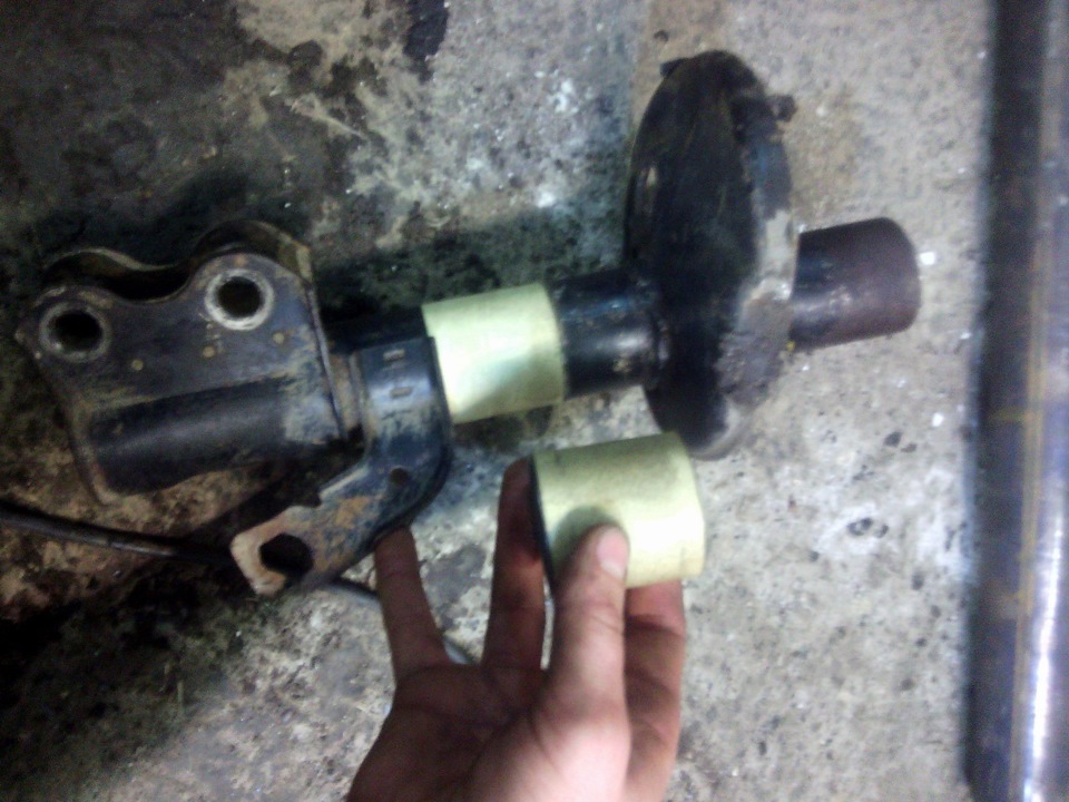

под картридж вырезаю проставку

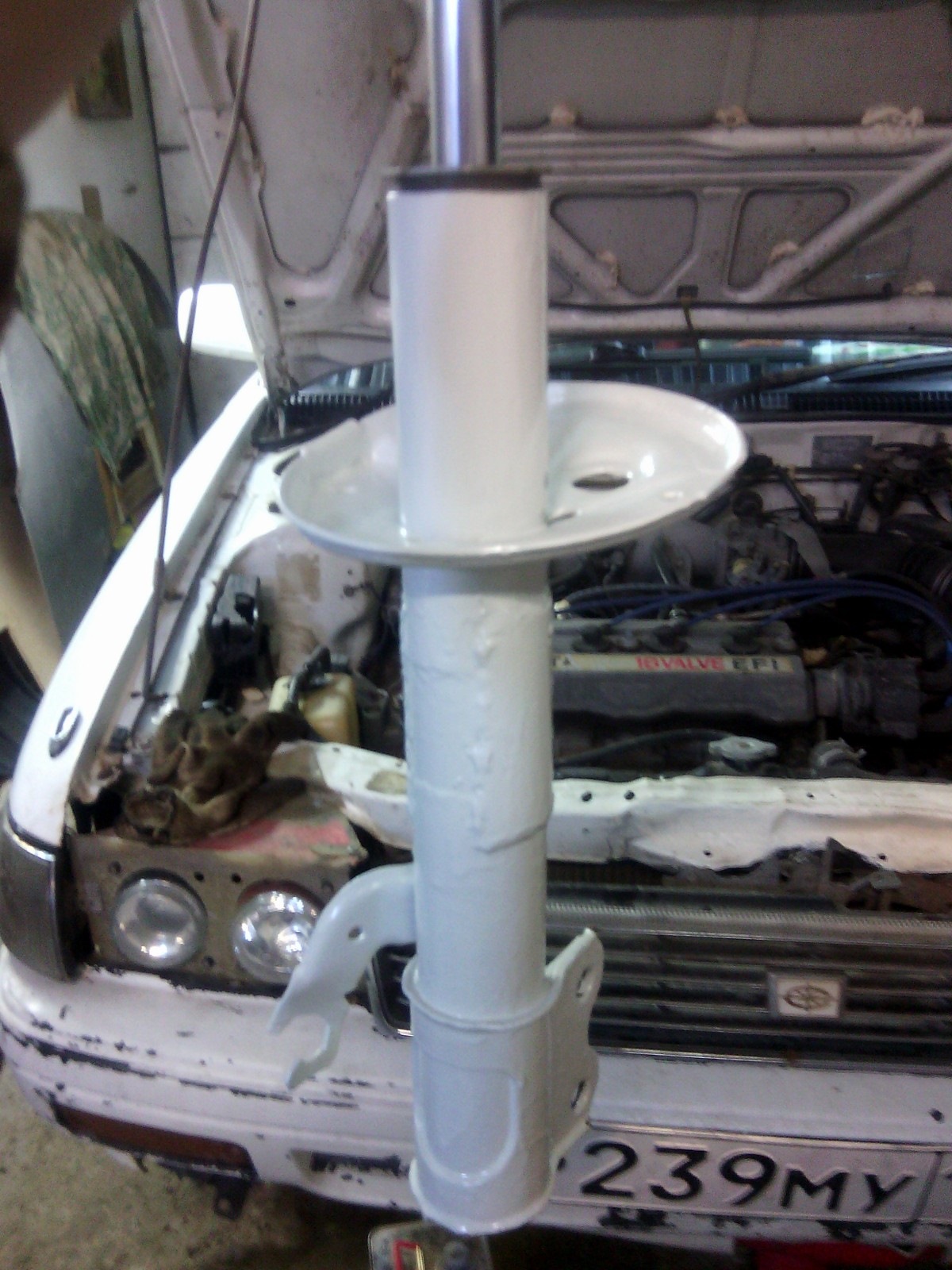

Крашу стойку в свой любимый цвет.
Собираю. На этот раз решил дополнить пыльник ещё и задним пыльником от восьмерки, так как родной штатный коротковат и шток при вывешивании оказывается на улице открытый всем ветрам грязям и непогодам.
Потом так же как и разбирал, но при помощи помощника, так как тут уже одного моего веса маловато. собираю стойку обратно. С опорника убираю вколхоженные ранее проставки от ВАЗа. -16мм

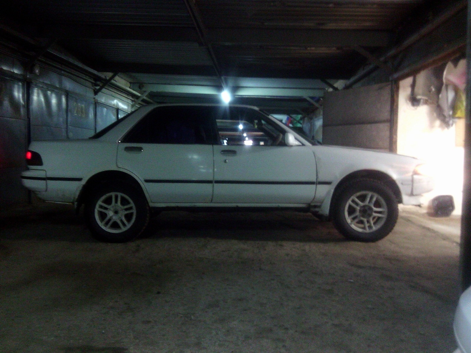

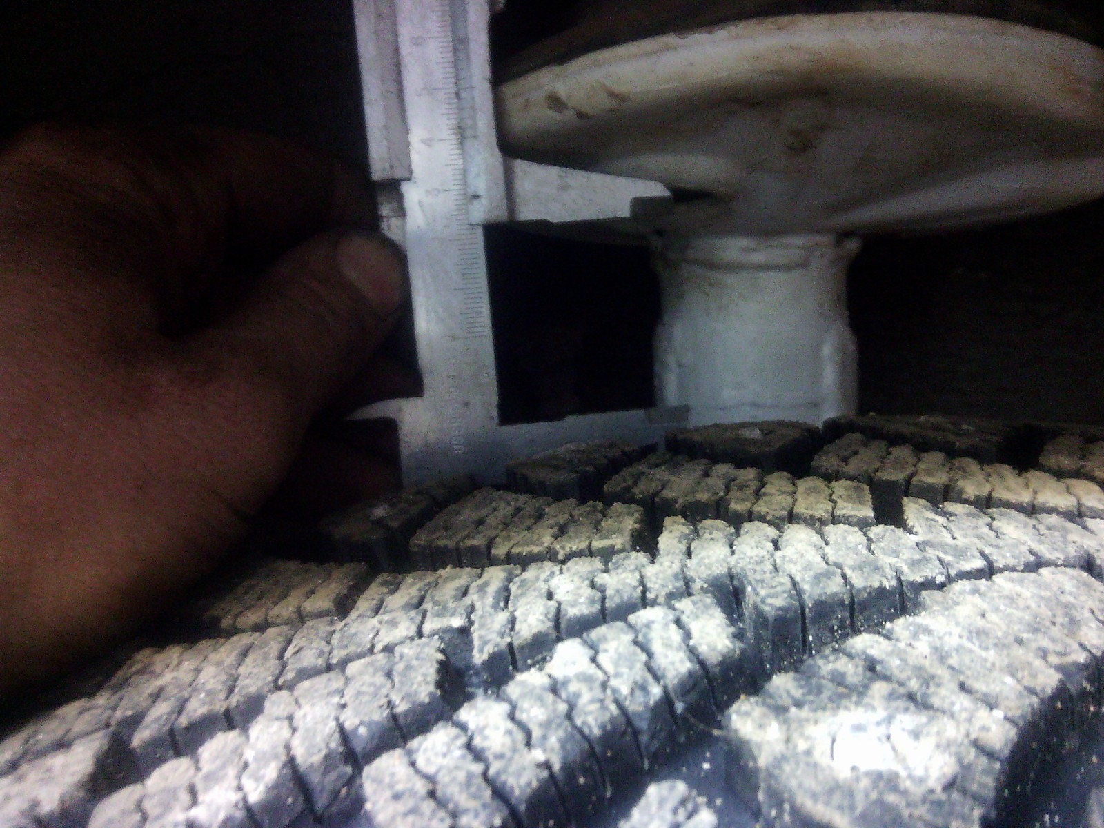

Ставлю колесо, и смотрю на профит. До чашки теперь есть ещё 4 с лишним сантиметра. и лифт по сравнению с тем что было составил около 3 см. (так как убрал проставки опроника)

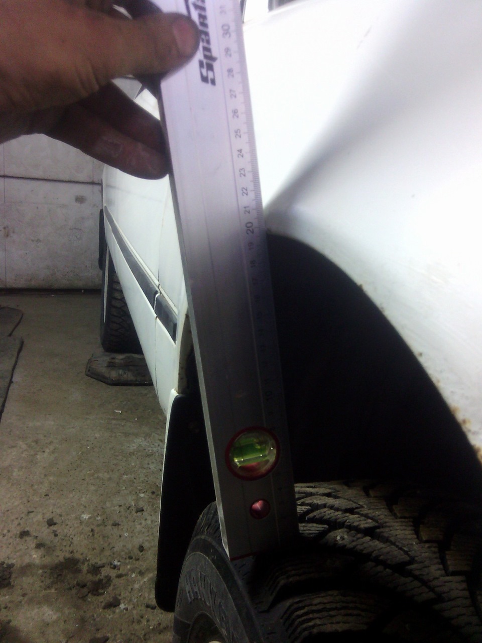

На вывешенном колесе замерил расстояние до арки, потом на полностью нагруженном на диагоналке посмотрю, посчитаю ход подвески.
Вот как то так теперь это выглядит сбоку.

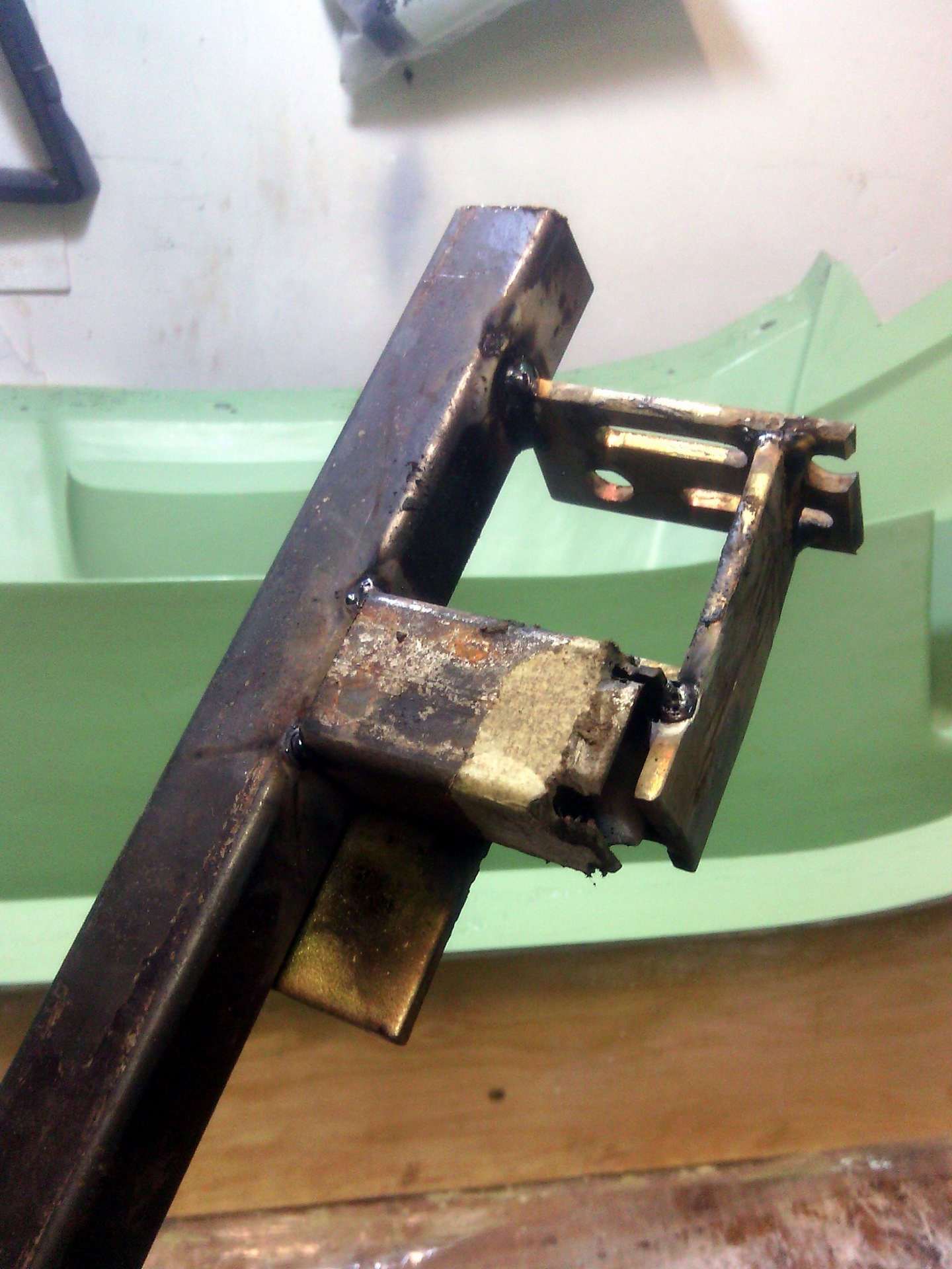

И на закуску — спецключ для откручивания гайки картриджа ))

А картриджи какие поставил? Родные? Новые?
да, токико, то что по каталогу сюда ставится.
Спец ключь — эть ПЛЮС! Я ипался искал газовый здоровый, в итоге тиски + лом сделали свое дело)))
ещё бы найти пусты передние разборные стойки… надо с них кусок с резьбой…

Какой ход штока у этих картриджей?
чета не замерил… по хорошему на будущее подлиннее сразу картриджи подобрать надо будет. Завтра если не забуду — померю размеры
так вот и я о томже. Это както немного обидно, удлиннить стойку и не сунуть более длинный и длинноходный картридж. Если по грязям да снегам лазишь дополнительный ход лишним совсем не будет
ну мне сейчас больше хода вниз не нужно, это предел для приводов и рулевой. поэтому тут задел на будушее, когда кузов лифтовать буду. а ход подвески пока остается штатный.
понятно, но по-моему сейчас у тебя ход ход остался такойже но "сместился" вниз, с более длинноходным верхний предел вернётся на прежнее место, а нижний останется как сейчас
неа… ход остался штатный и ни куда не сместился. вниз сместилась только ступица относительно стойки.
Да! Но я про то что верхний предел положения ступицы относительно кузова снизился, а больший ход позволит вернуть его на место.
В смысле отбойник можно сделать короче без опасности повреждения картриджа
а как более длинный ход штока позволит сильнее сжать пружину или продавить отбойник? чашка то осталась на том же месте. длинный ток даст только больше хода вниз, при разжатии, при вывешивании колеса.
такто да, если не поднимать опорник или не укорачивать отбойник то только вниз.
