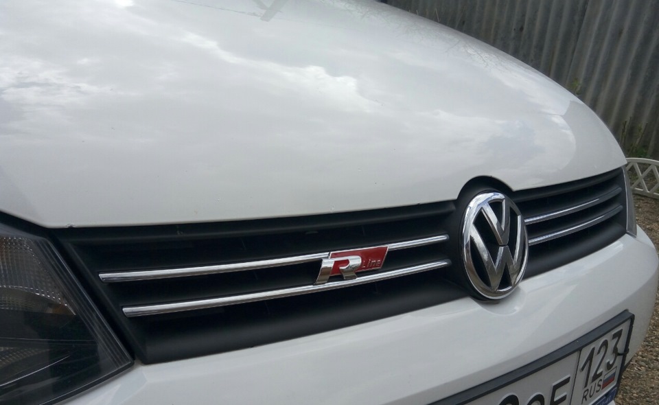

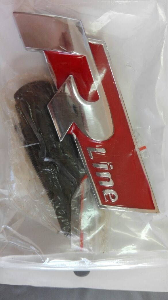

Давно хотел как—то преукрасить бампер. Купил шильдик, поставил быстро, мне нравится, я доволен результатом.

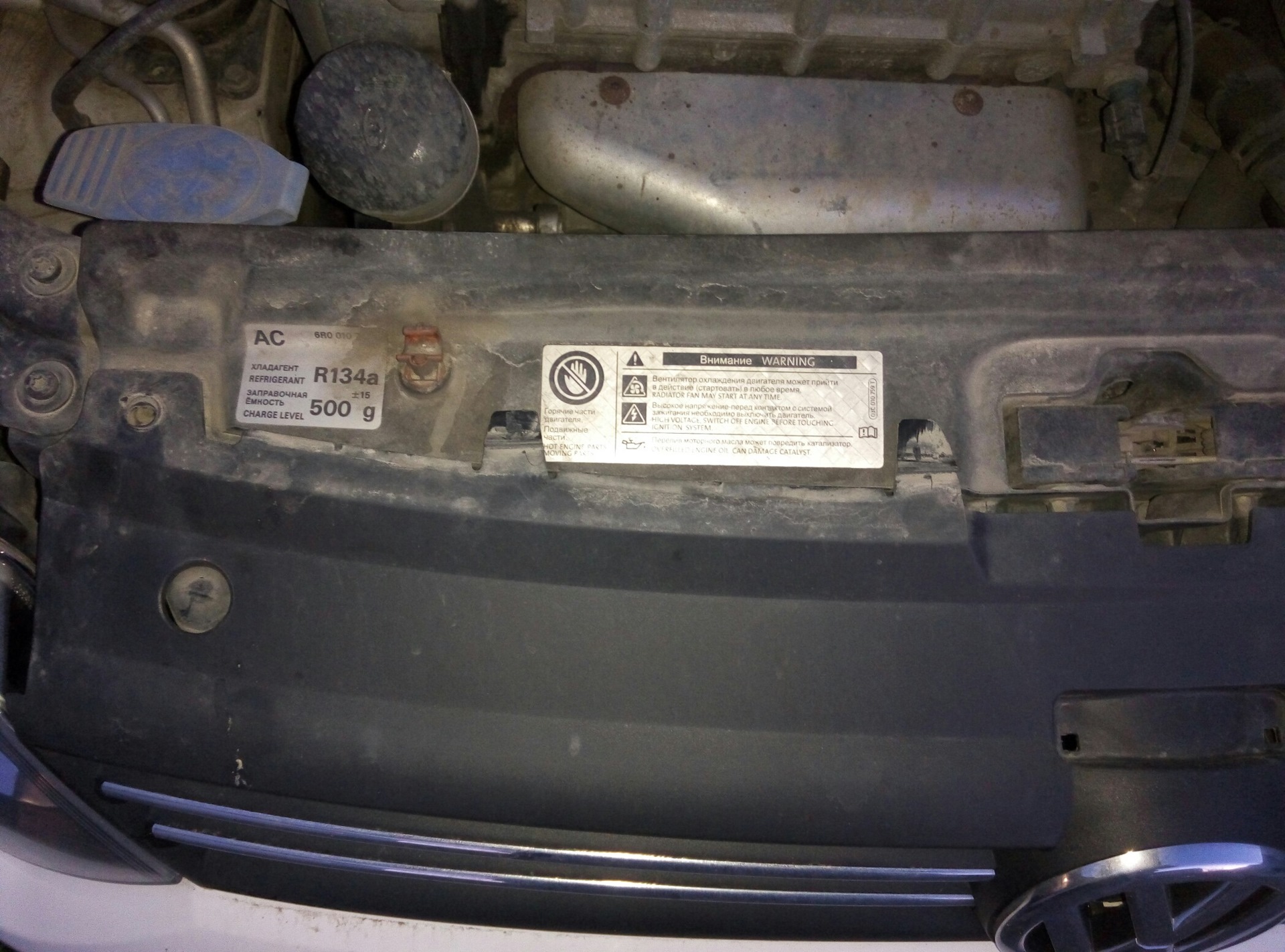

~ решетку полностью не снимал, верх снял и рукой пролез чтоб закрутить.

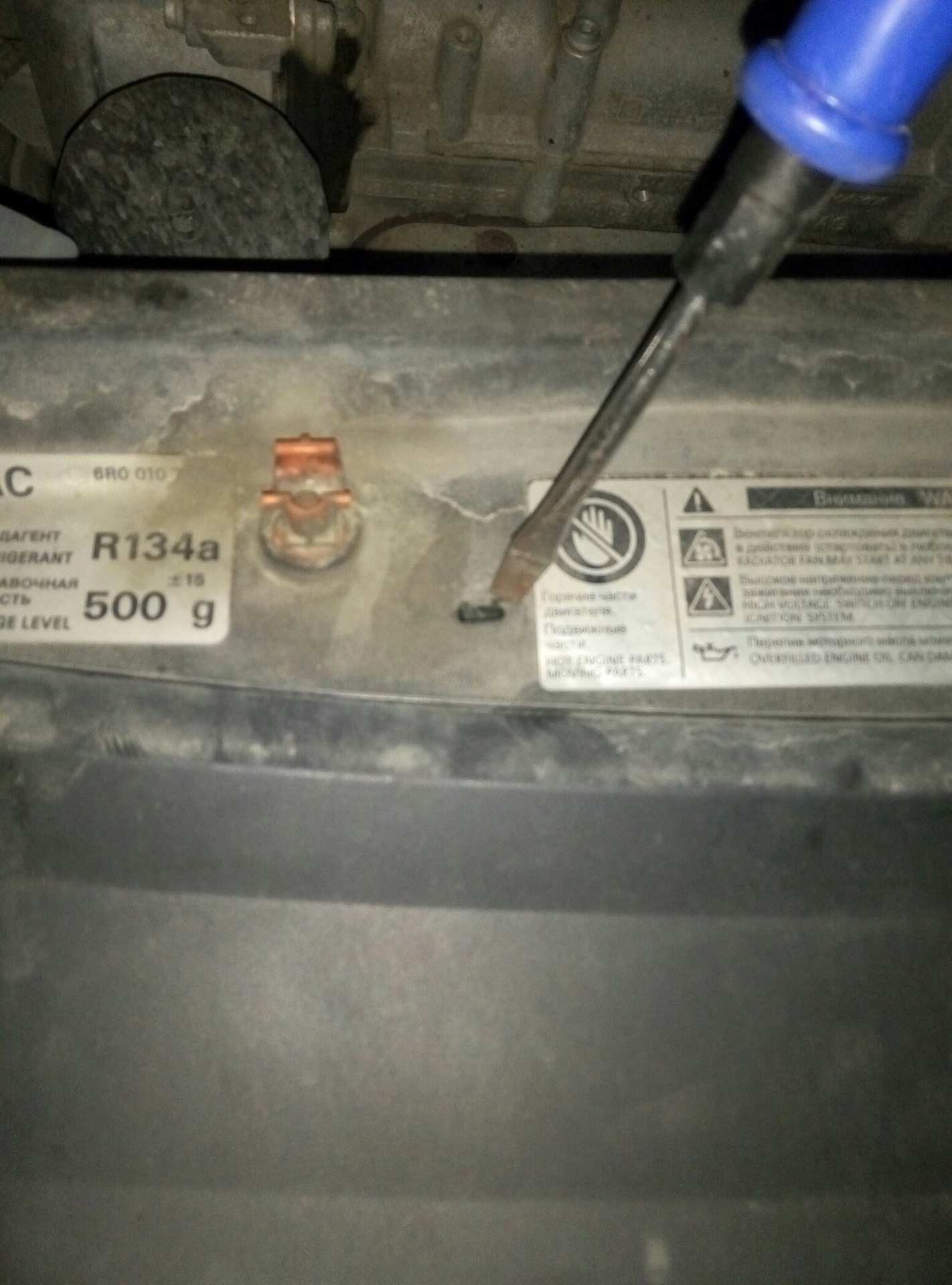

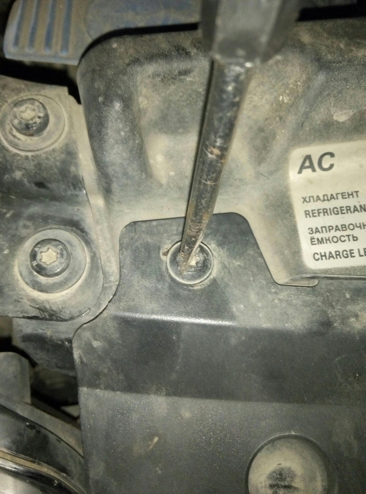

~ снимать просто, откручиваешь болты по краям, вставляешь плоскую отвертку в отверстие и поддеваешь и тянешь (колличество отверстий совпадает с колличеством защелок 4с верху и с низу).

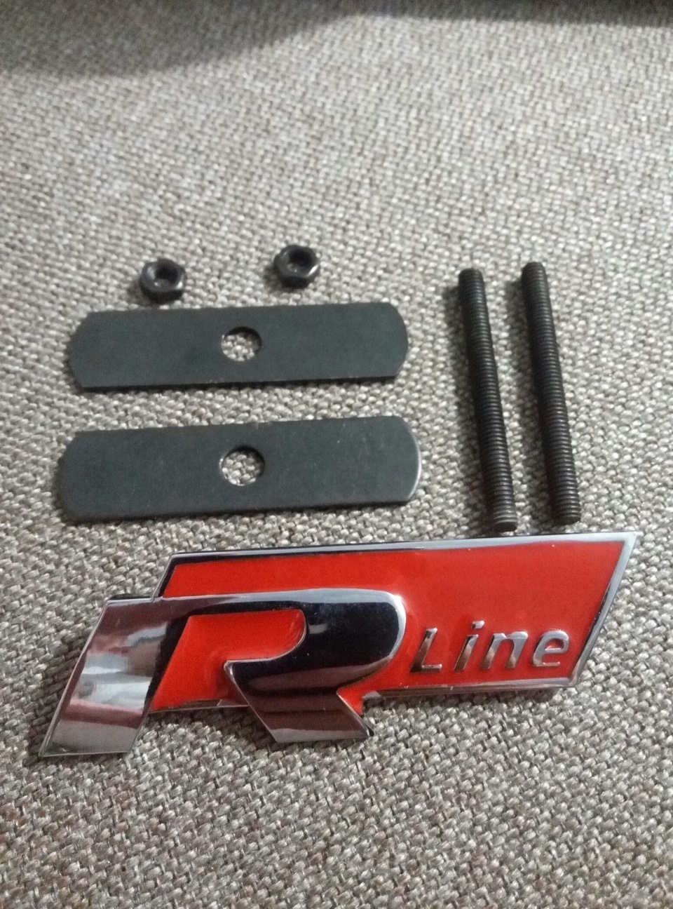

а шпильки гнуть не приходилось ?
непришлось, все ровно встало.
