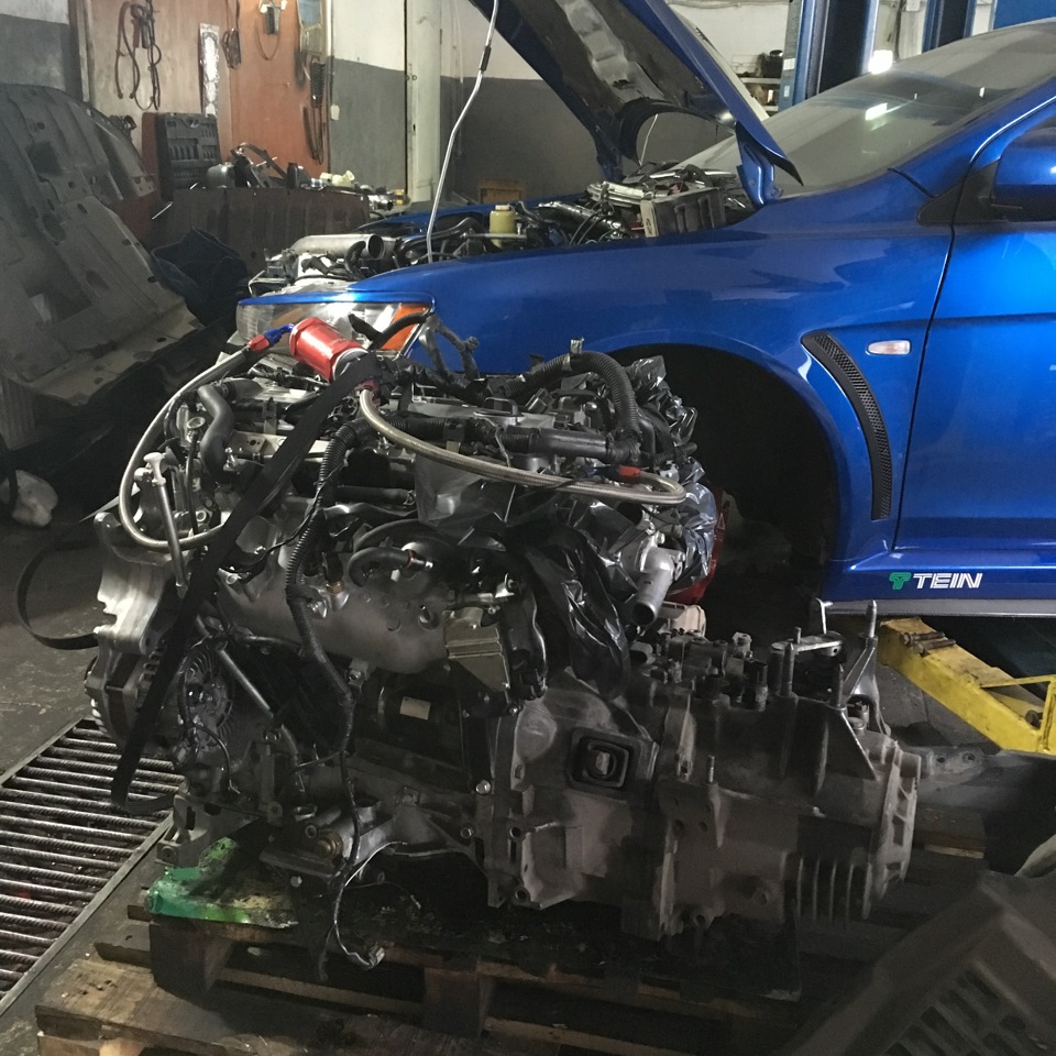

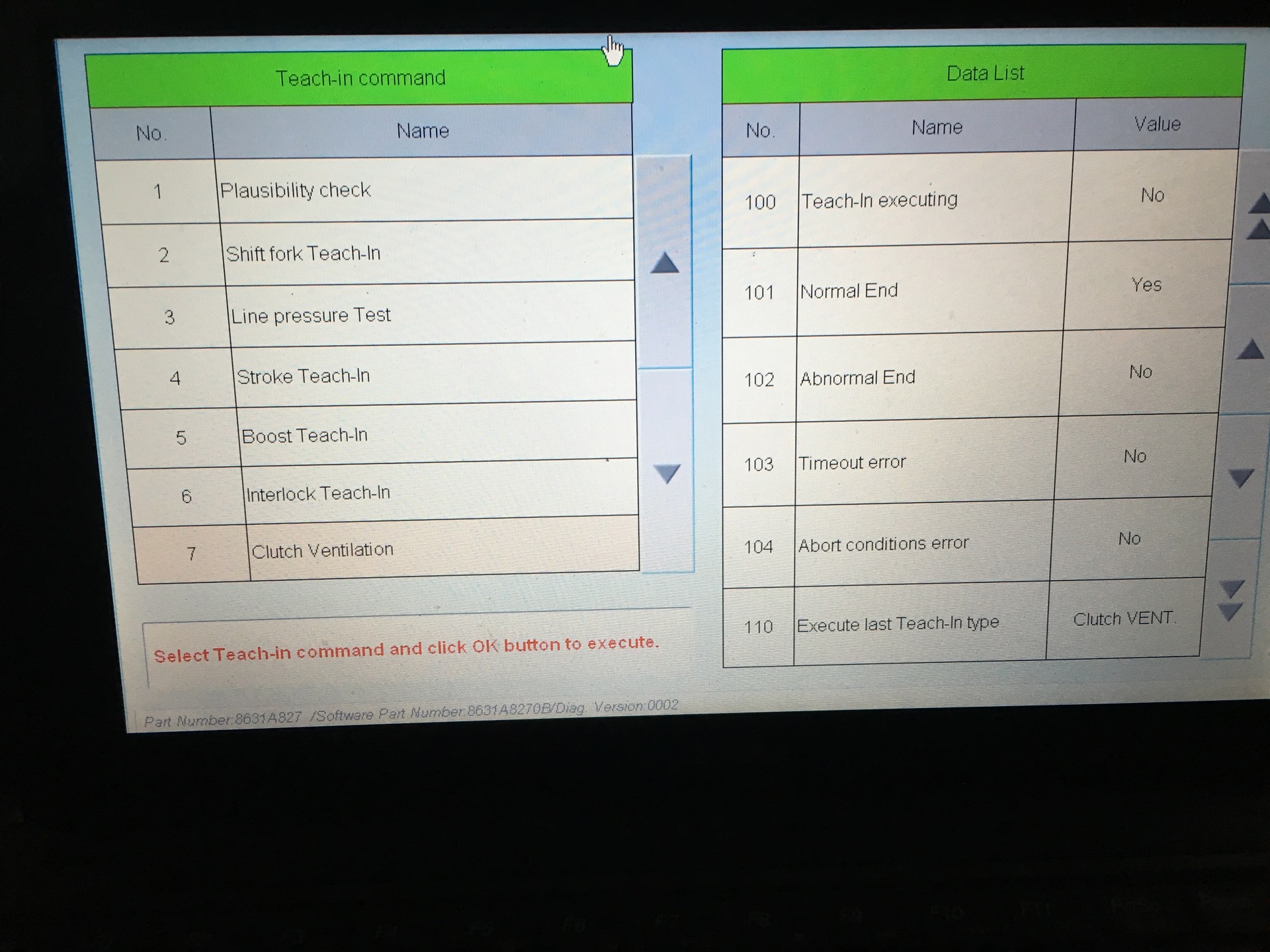

Ездил 2 года на SST и был счастлив. Когда собирал мотор под big-turbo захотелось перемен. Сам себе надумал, что на палке я буду быстрее и круче ))) И вот в июле 2015 нашелся доброволец, который решил избавиться от механики и поставить себе SST. Так как в Украине данный свап никто не делал, мы были первопроходцы ! Загнали 2 машины на подъёмники и пошла жара. Оказалось что нужно менять чуть ли не пол машины : КПП, трансфер(раздатку), педальный узел, кулису, всю проводку, ETACS, ECU, пластик по салону и многое другое. К нашему удивлению кузова под механику и SST оказались разные, а именно моторный щит. На машине с SST нет крепления под вакуумник, педаль сцепления и дырки под главный цилиндр сцепления. Заморочились с креплением, просверлили дырку, поставили педали и кулису. Пришлось перешивать ETACS, а именно прописывать VIN код. Завели и УРА ! все работает, не одной ошибки нет. Выехал, очень довольный, что у меня настоящая мужская кпп, механика мать её за ногу ) Но уже через неделю эйфория прошла и меня стала очень напрягать лишняя педаль и палка-мешалка. Передаточные числа на Evo X с МКПП подобраны просто отвратительно ! Очень сближенный первые 4 передачи и большая передаточная яма с 4 на 5 передачу. В городе приходилось каждую секунду смыкать ручку, ещё и в помощь была турбина размером со штат Техас ! Которая молниеносно уводила тахометр под 9000 об. Да, ощущения по ярче чем на роботе, за счёт сброса момента на переключениях и ударах на переключениях. Но по факту она значительно медленнее SST, руками никогда не переключишь так быстро как делает это робот. В общем опять на SST, езжу и радуюсь. В городском режиме перестал уставать от тачки, да и спортивных мероприятиях робот будет всегда быстрее механики.
Мой совет всем у кого Evo X. Меняйте механику на SST и радуйтесь жизни. Да, у робота есть недочёты, но ведь мы научились их исправлять и заставили коробку работать быстрее и лучше чем в стоке.

Чем другой vin в етаксе мешает остальному оборудованию ?

Красава. От это ты заморочился.

Я так думаю ты с закрытыми глазами на ощупь можешь определить, где какая деталь стоит! ))
Интуитивно )
