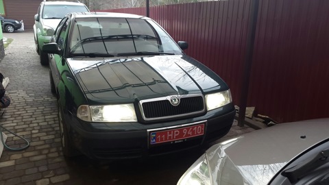

Вчера гуглил интернет и нашел на русском ресурсе инфу, решил поделится здесь…
Мы имеем в штекере 3 контакта. Значит вентилятор имеет 2 скорости вращения.
1 — коричневый масса
2 и 3 скорости
Тот контакт который по центру отвечает за первую скорость.
И так… кидаем сопли минус на коричневый, а плюсом проверяем первую 1ю и 2ю скорость))
Как проверить работу вентилятора охлаждения радиатора
Skoda Octavia 2001, двигатель бензиновый 1.8 л, 150 л. с., передний привод, механическая коробка передач — электроника
