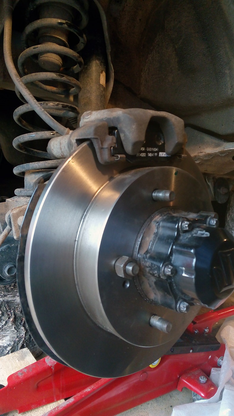

В субботу заменил передние тормозные диски и колодки. Старым визуально по толщине еще ходить и ходить.

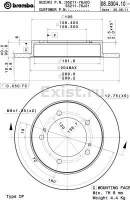

Но гребанный Паркинсон меня достал при торможении. Заказал в экзисте диски Brembo 08.B304.10 и колодки Textar 2114202

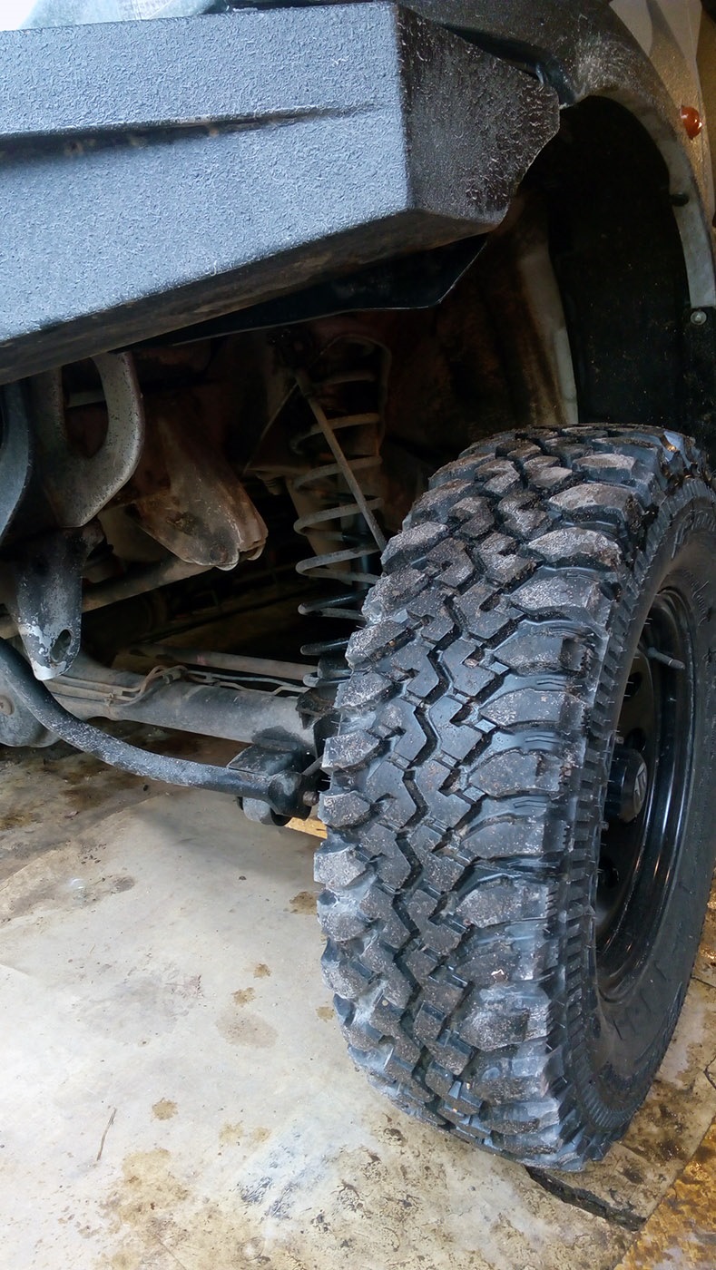

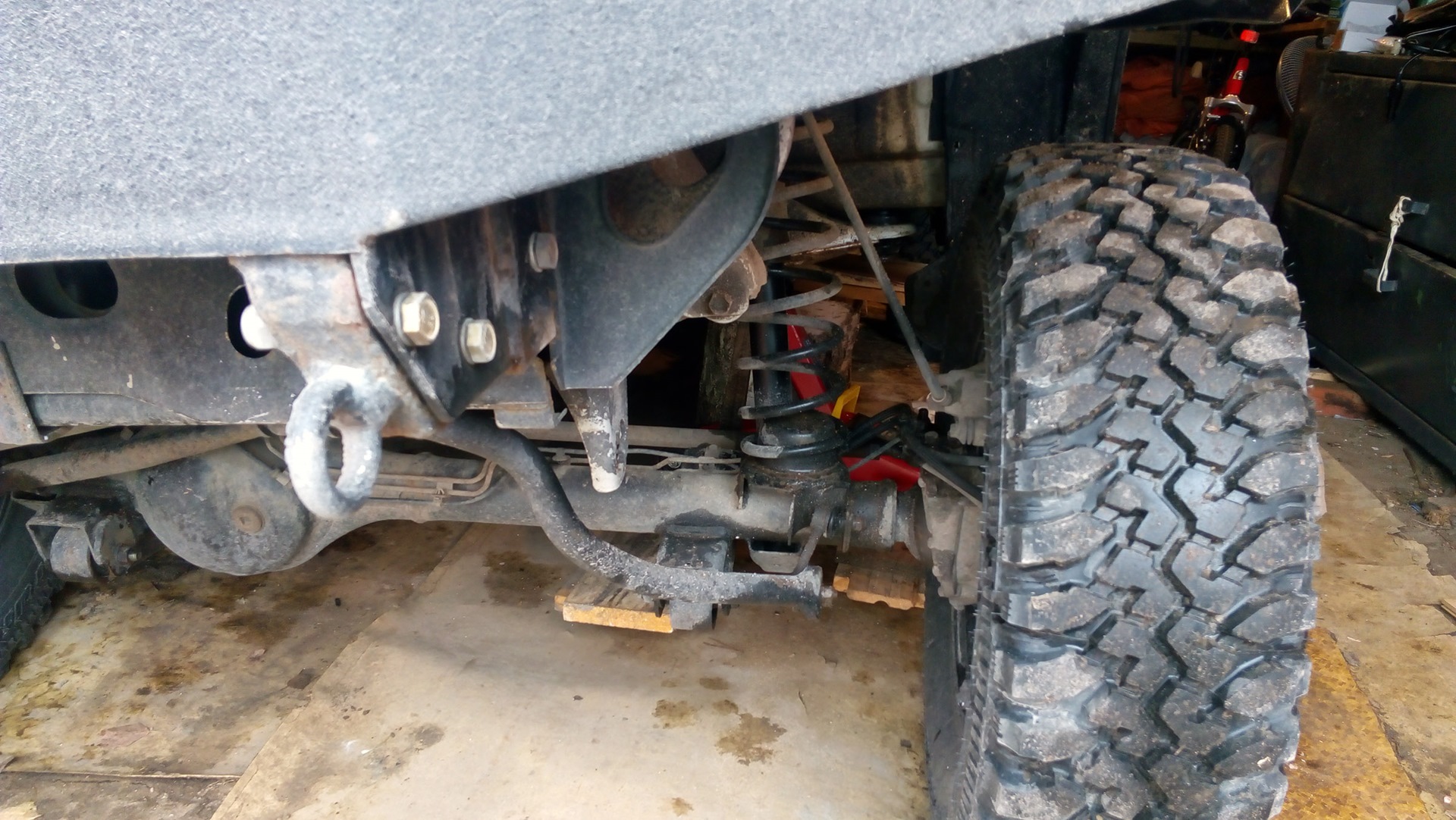

Поддомкратил машину и вовремя заметил сильное натяжение тормозного шланга. Пришлось срочно домкратить и передний мост.

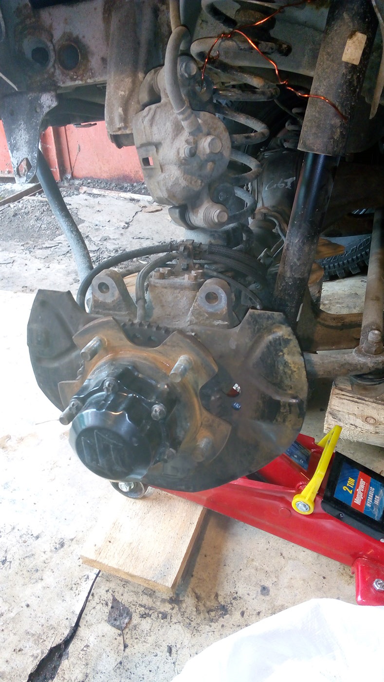

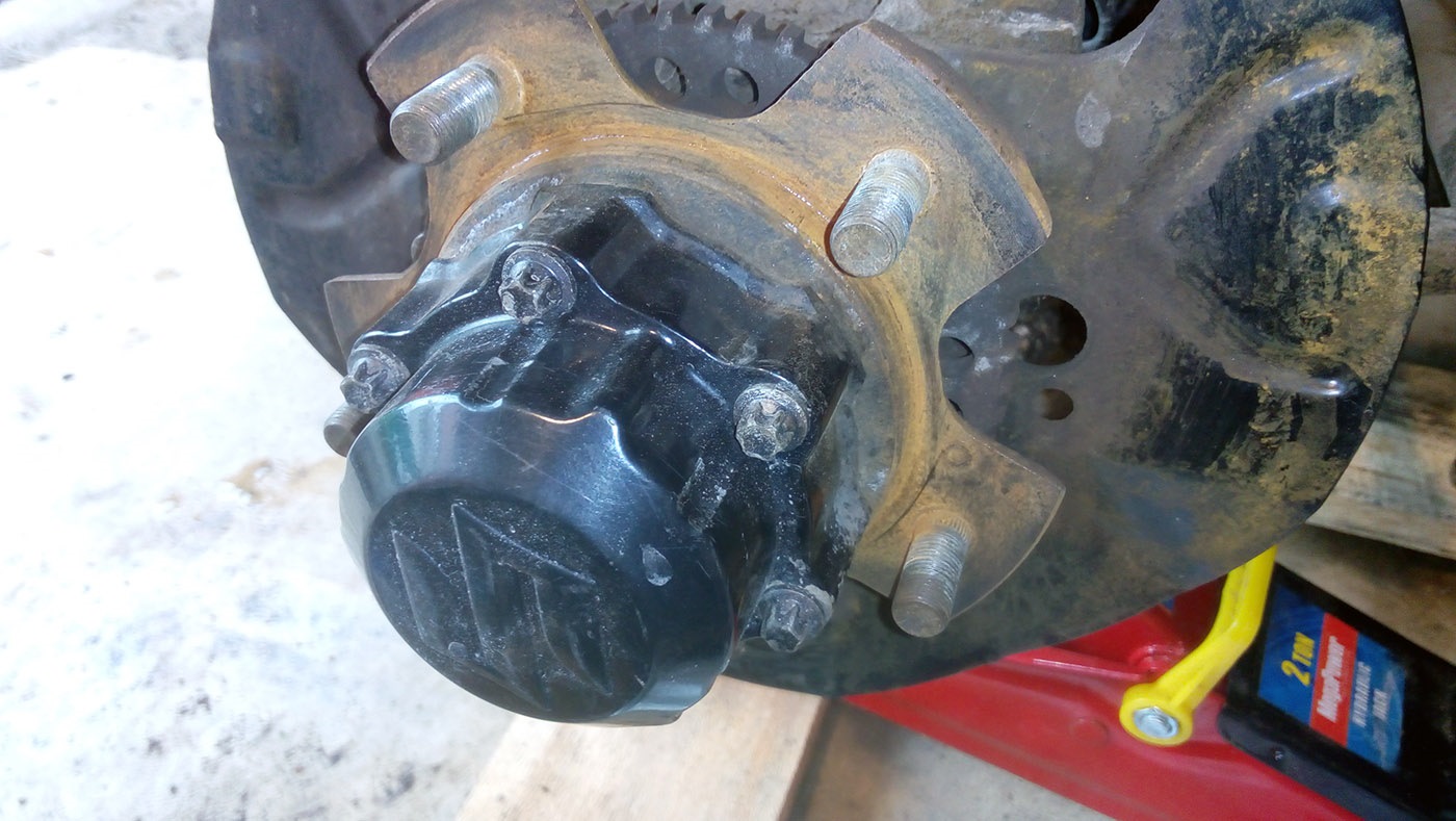

Снял старые диски, зачистил посадочные места, поставил новые.
Всё собрал, прокатился, биение прошло. Моя довольна.

Тормозные диски нормально сели.Диаметр внутреннего отверстия подошёл? у нас 108 а в дисках 107.мне тоже надо менять.
Сели как у Машеньки
У дисков посадочный диаметр 108.3
при подборе, смотри по номеру шасси
А Blue Print совсем г . о или нет
sdfghj
я когда менял, то нагуглил, что мой джим 2006 года и имеет уже больший размер ступицы — 108.4 мм
Джимы до 2006 (вроде бы) имели — 107 с чем-то мм.
Для новых джимов — Brembo 08.B304.10
Для старых джимов — Brembo 08.5266.10
Мой 2005, ступица 108 уже
Ну видимо как раз в 2005-ом поменяли, когда заменили ручную раздатку на электро
Доволен — это хорошо. Теперь жди обрыва тормозного шланга (хочу сказать что пора заняться им).
Почему? я ж не на разрыв его домкратил
Ход аммо у тебя больше чем длина шланга. Надо что то делать или оторвется при очередном ходе подвески вниз.
От чего народ ставит удлиненные шланги, не подскажешь?
Левый на право, на место левого шланг от Витары.
Или просто отрезать крепления шлангов к раме и приварить их на 5 см. ниже.
