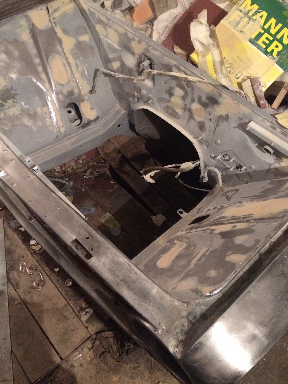

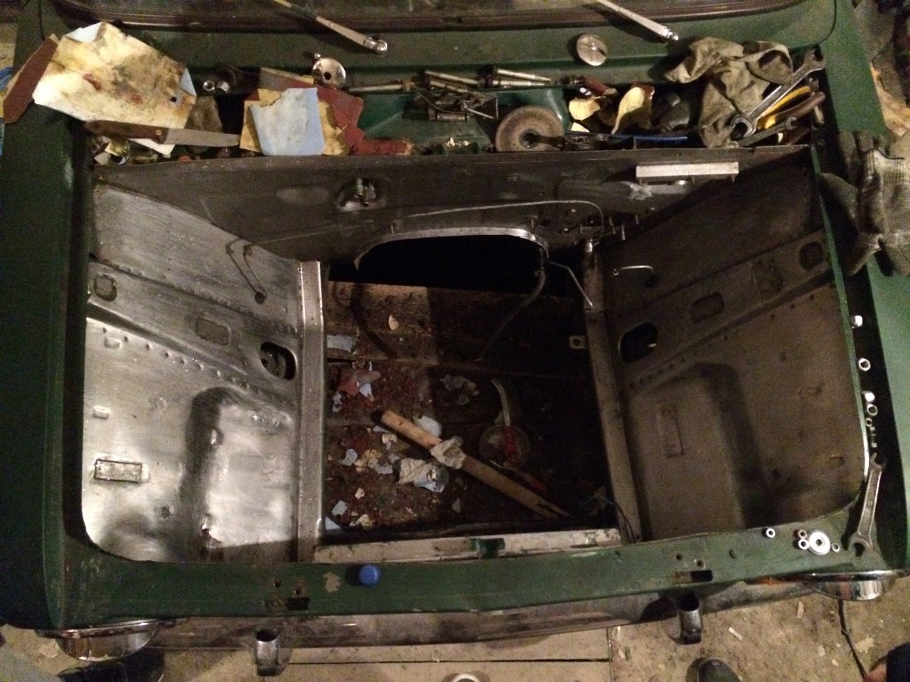

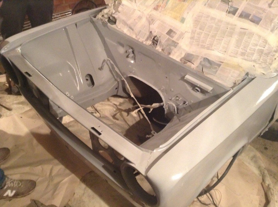

Шейвинг подкапотки движется к концу, осталось совсем немного, подправить некоторые косяки и еще раз грунтануть. Также загрунтовали морду (крылья и телевизор). Пока что грунтуем эпоксидным грунтом Novol 360.
Шпатлевали стекловолоконной и обычной Novol шпатлевкой. Постепенно загрунтуем эпоксидкой и всю машину, а потом уже переезд в гараж, в котором уже можно грунтовать акрилом, а затем и красить.
К сожалению, уходят немалые средства на смывку краски. Если кто-то знает где в Москве или подмосковье можно взять много и недорого хорошей смывки-отзовитесь. Следующий пост будет уже с полностью готовой подкапоткой и полностью загрунтованной машиной.
