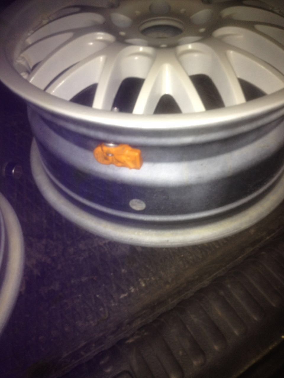

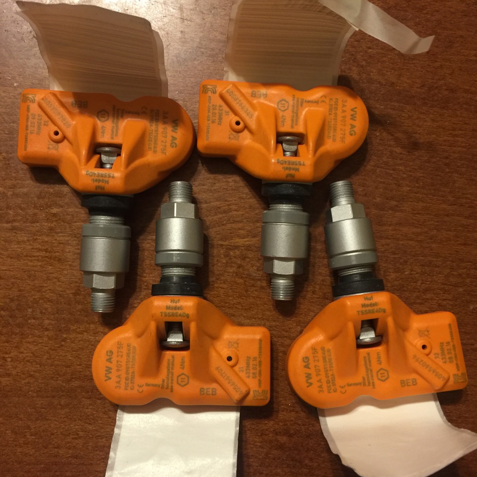

Загодя до установки, при заливке заключительного дампа VW-R36 предусмотрительно залил нужные эмблемки для RKDS. И вот случилось счастье у Smailauto был куплен набор с датчиками и антенной (если ЧтО там есть есчО и кое что еще например 5Q0 907 275 B), с ним же обговорили время и решили ставить на машину.
Приехал я уже на летних колесах с установленными датчиками.

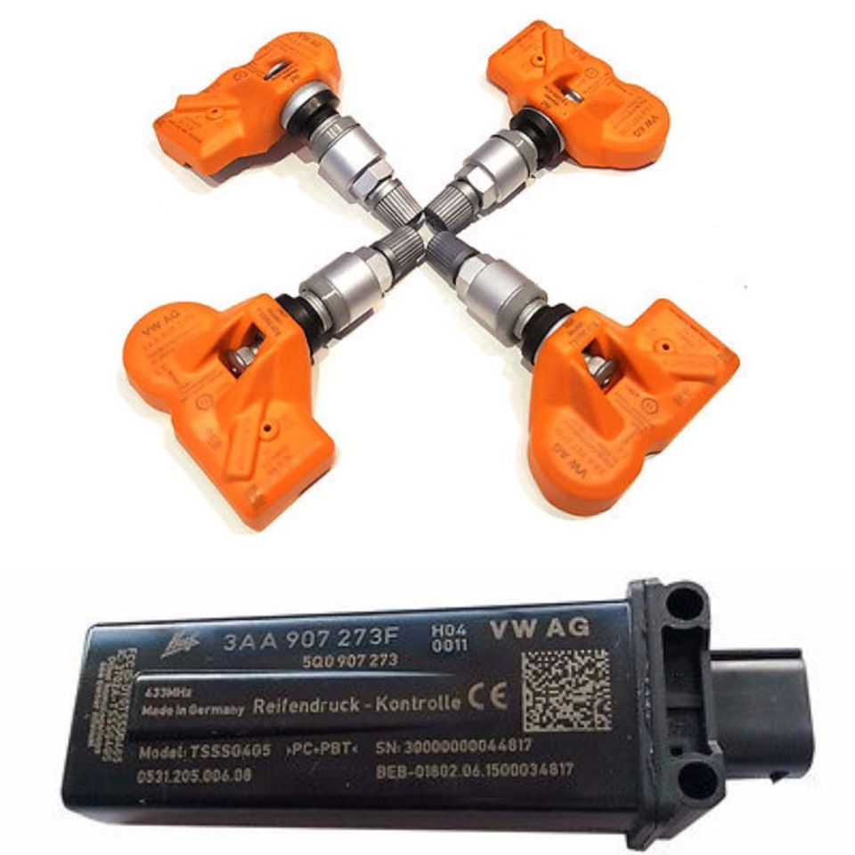

Антенна была прошита на F версию.

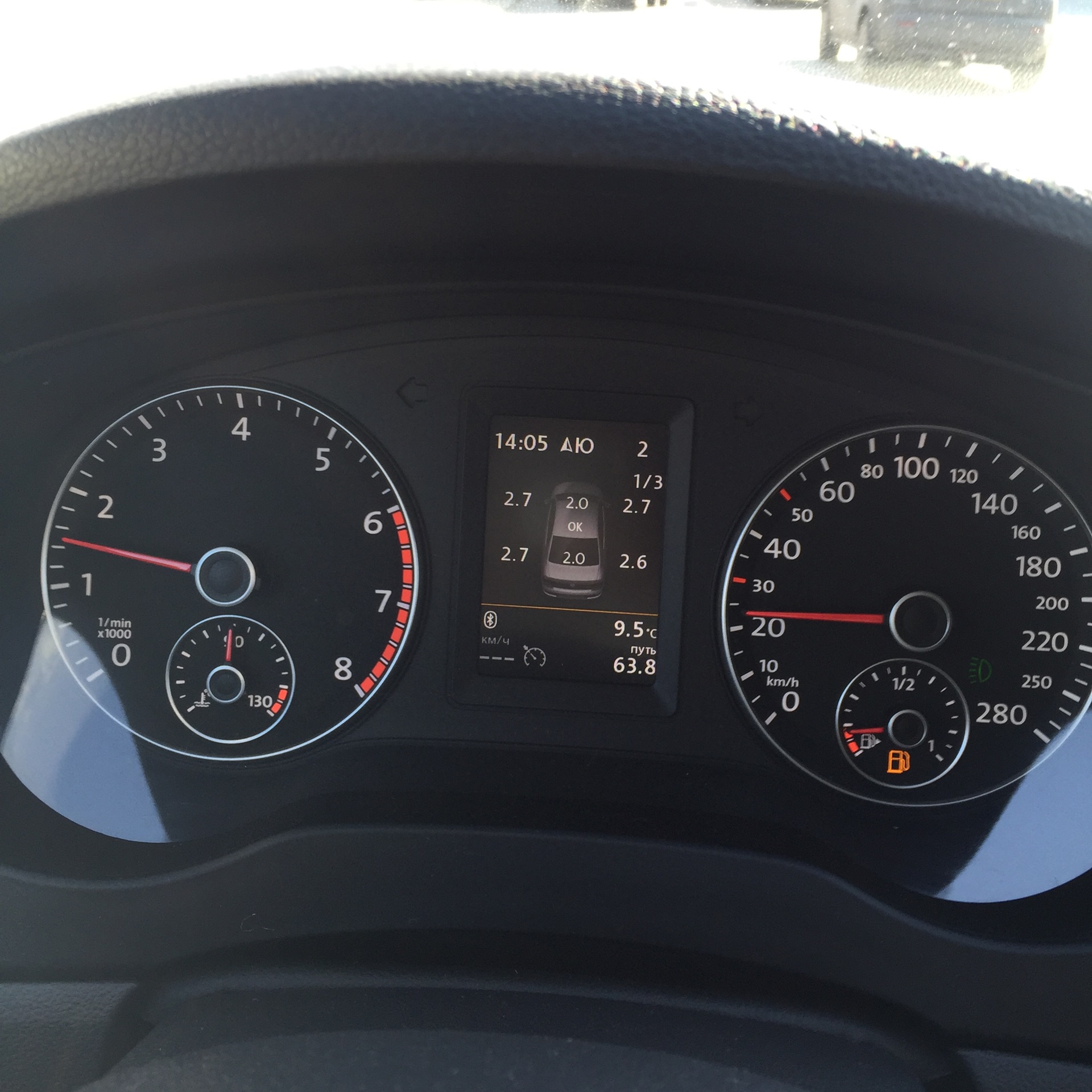

Саша закодировал гейт и вуаля, теперь я знаю сколько газа в покрышках.

Да, особенно когда видишь 2.7 на солнце :)))
у меня лето на 2,7 накачено:))))
у меня по утру 2.4 днем 2.7 на солнце в дороге.
Молодец. Не забудь заправиться… ;)
Это чё у тебя балоны по 2.7 атм. накачаны?
На солнце вспухли, от жары

с приборкой 5N0 920 883 F можно было ставить антенну 3AA 907 273 H
все верно)
TinyQ
я далек, от тонких материй
Можно, но и прошить и проверить F-ку тоже нужно было
TinyQ
A с 5N0920882B не подскажешь, какую ставить?
Не знаю, лучше посмотреть по Этка
