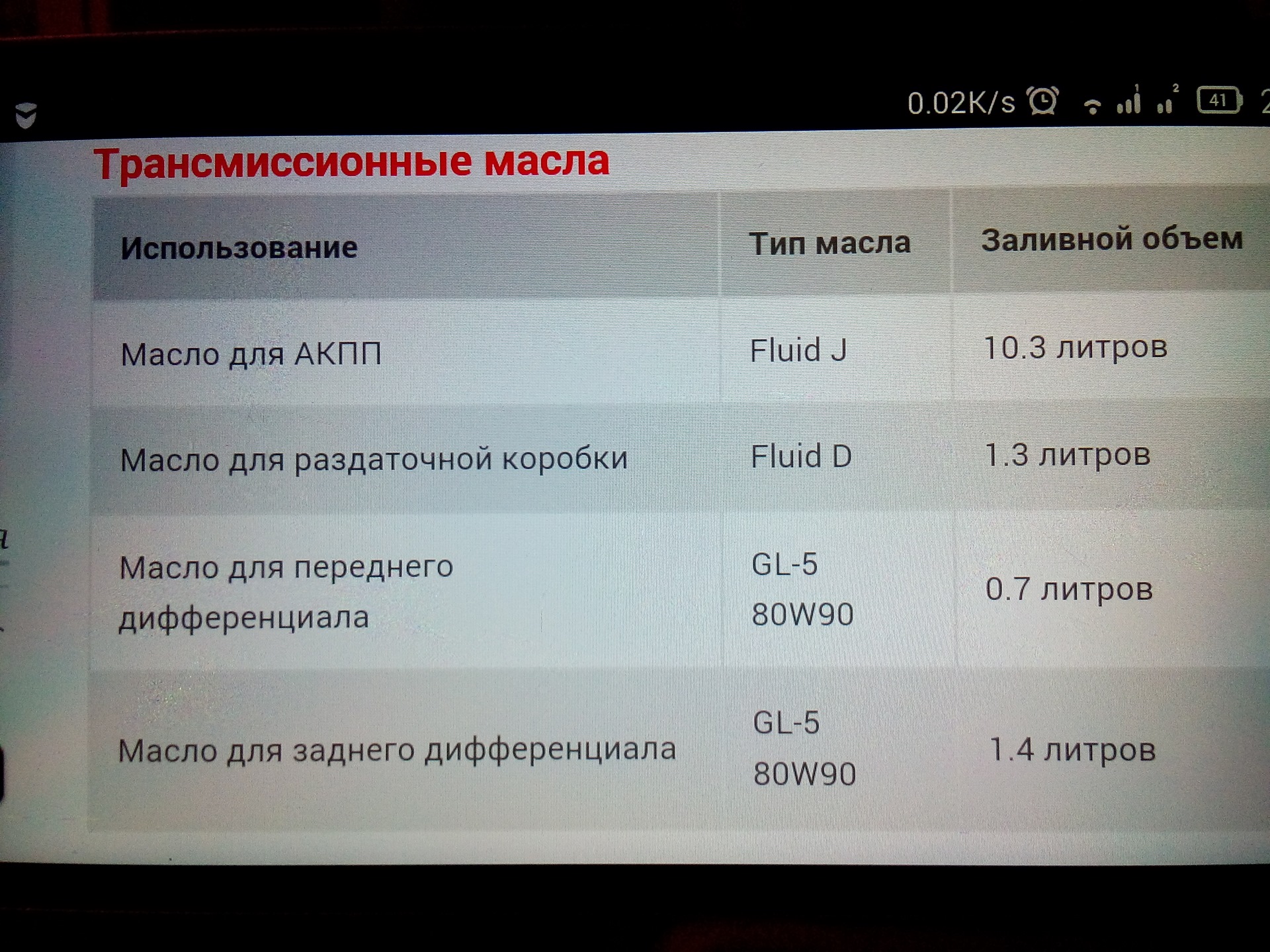

Какие жидкости, сколько и куда лить смотрите фото

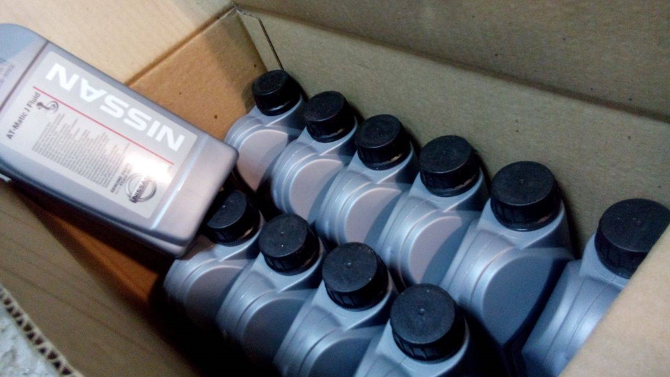

-Масло Акпп (Nissan Matic Fluid J ~11л)
-Масло ДВС (MOTUL 5w30 X-clean ~5л)
-Масло Раздатка (Eneos ATF III ~1.3л)
-Масло Перед редуктор (ZIC GL5 80w90 ~1л)
-Масло Зад. Редуктор (MOTUL GEAR LSD 75w140 ~1,5л) LSD это только в моем случае, не родной редуктор

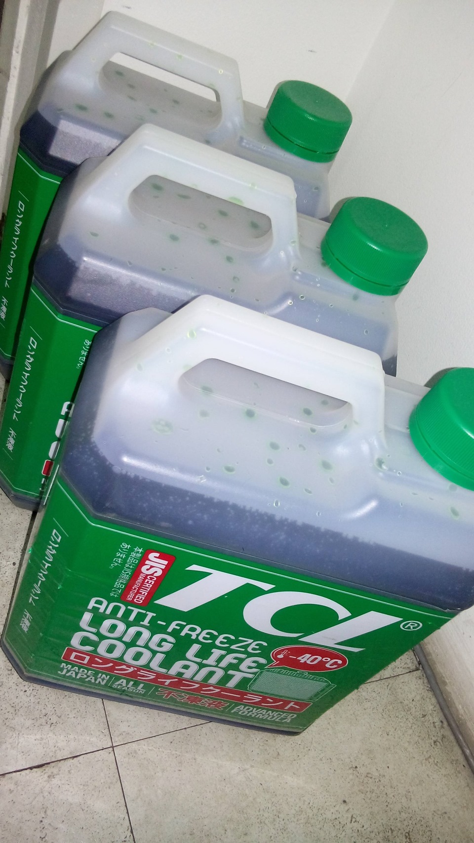

-Антифриз (TCL Зеленый ~8л)
