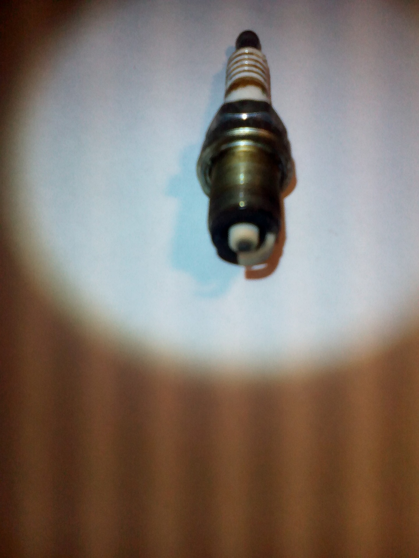

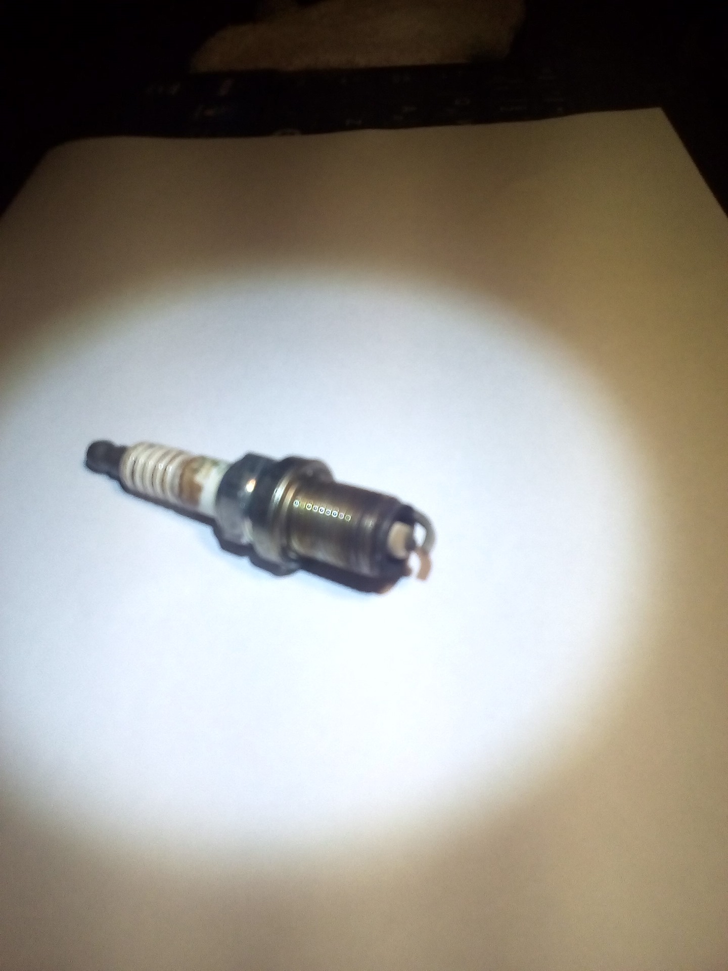

И вот еще вопрос на засыпку: Заменил свечи, так они были в не плохом состоянии. (фото позже выложу). Если я правильно понимаю, при жоре масла, свечи должны быть в угаре, или нет?

Если свечи в масле — капут ГБЦ. У тебя на это не похоже.

Ну так оно и получается. А свечи все сухие и чистые.

Фото свечей плохое (телефон), но суть ясна. Юбка центрального электрода имеет светло-коричневый цвет, нагар и отложения минимальны. И вот в таком состоянии все 6 свечей. Это после моих 9000 км на Мобиле и угаре в 2,5 литра. А сколько они до меня прошли, неизвестно.
Коричневый налет — это ферроцен из бензина.
