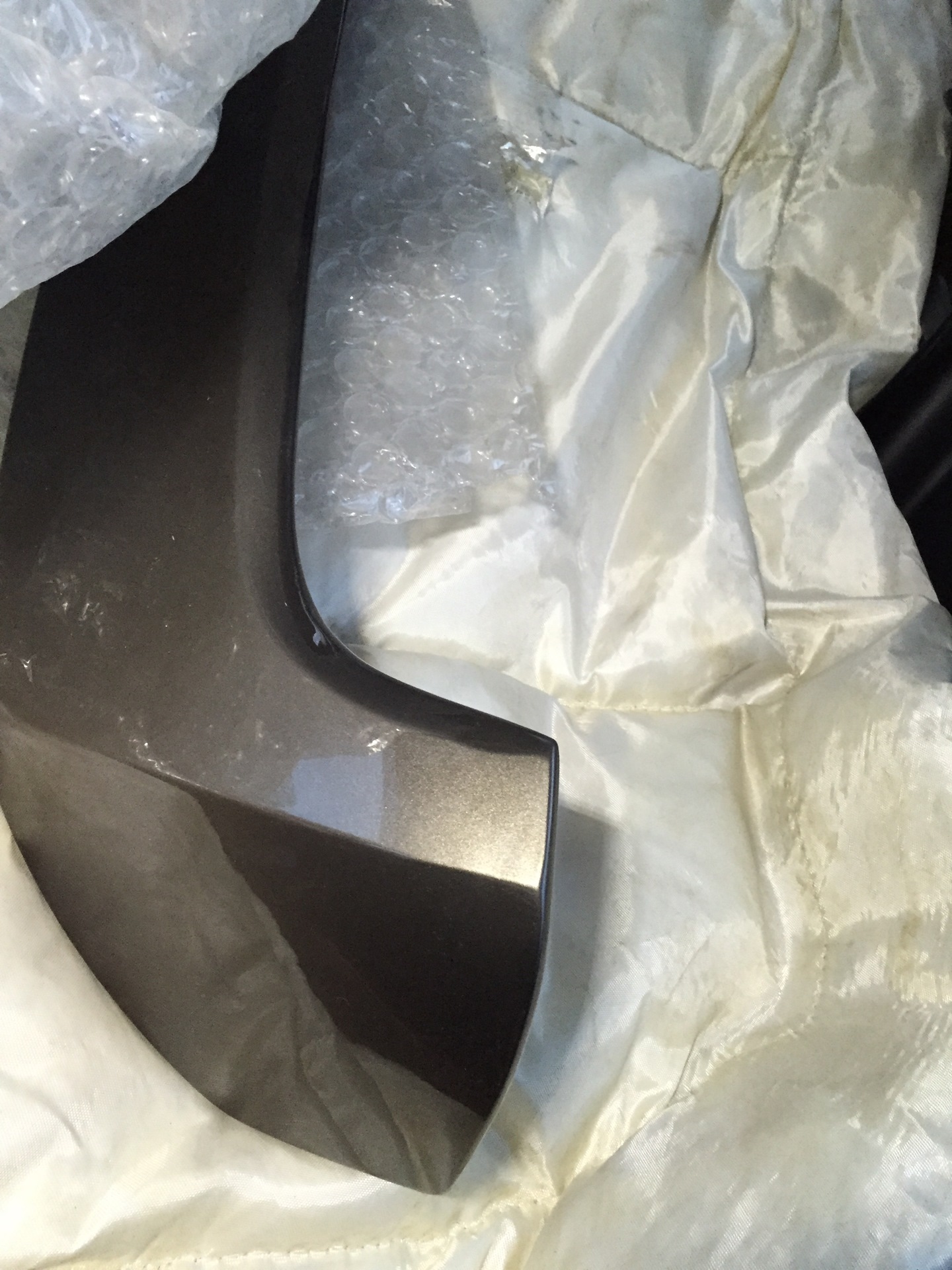

На выходных вместе с другом KoSTaS86 (за что ему огромное спасибо, ооочень помог) установили спойлер. Сразу скажу, намучались так намучались)
Ну начнем по порядку. Изначально спойлер был куплен у Danger62rzn под покраску/. Хотел я его сам покрасить, но когда узнал что там не так то просто красить, я думал краской побрызгал и все, а нет) Переговорив с Русланом, я ему дослал еще 3 рубля, за покраску, у него я уже заказывал решетку и реснички, и так же у него красил.
Поехал в магазин, купил эпоксидный клей, 3М скотч, малярный скотч, болты и мовиль.

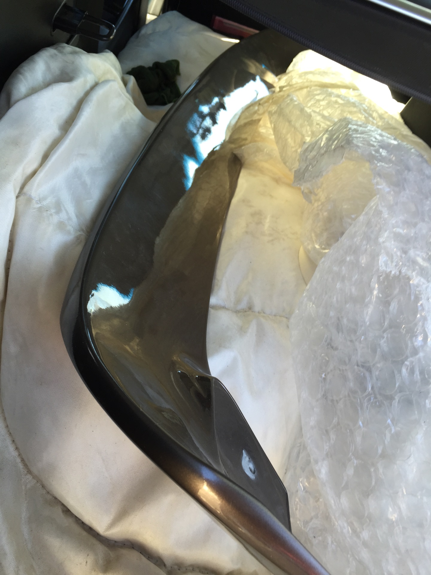

Клей взял такой, 5-и минутный.

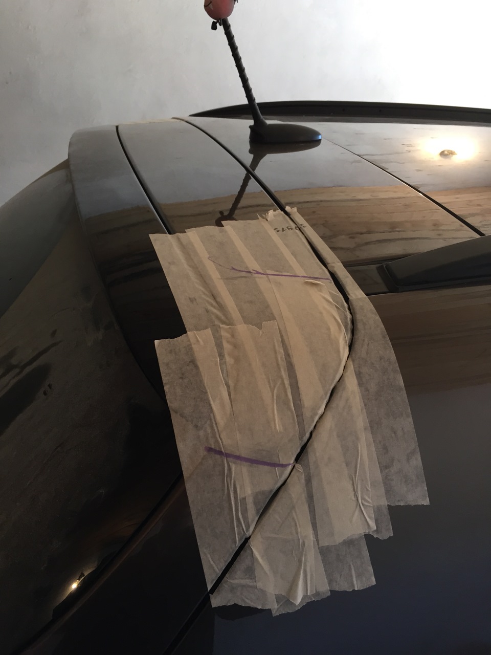

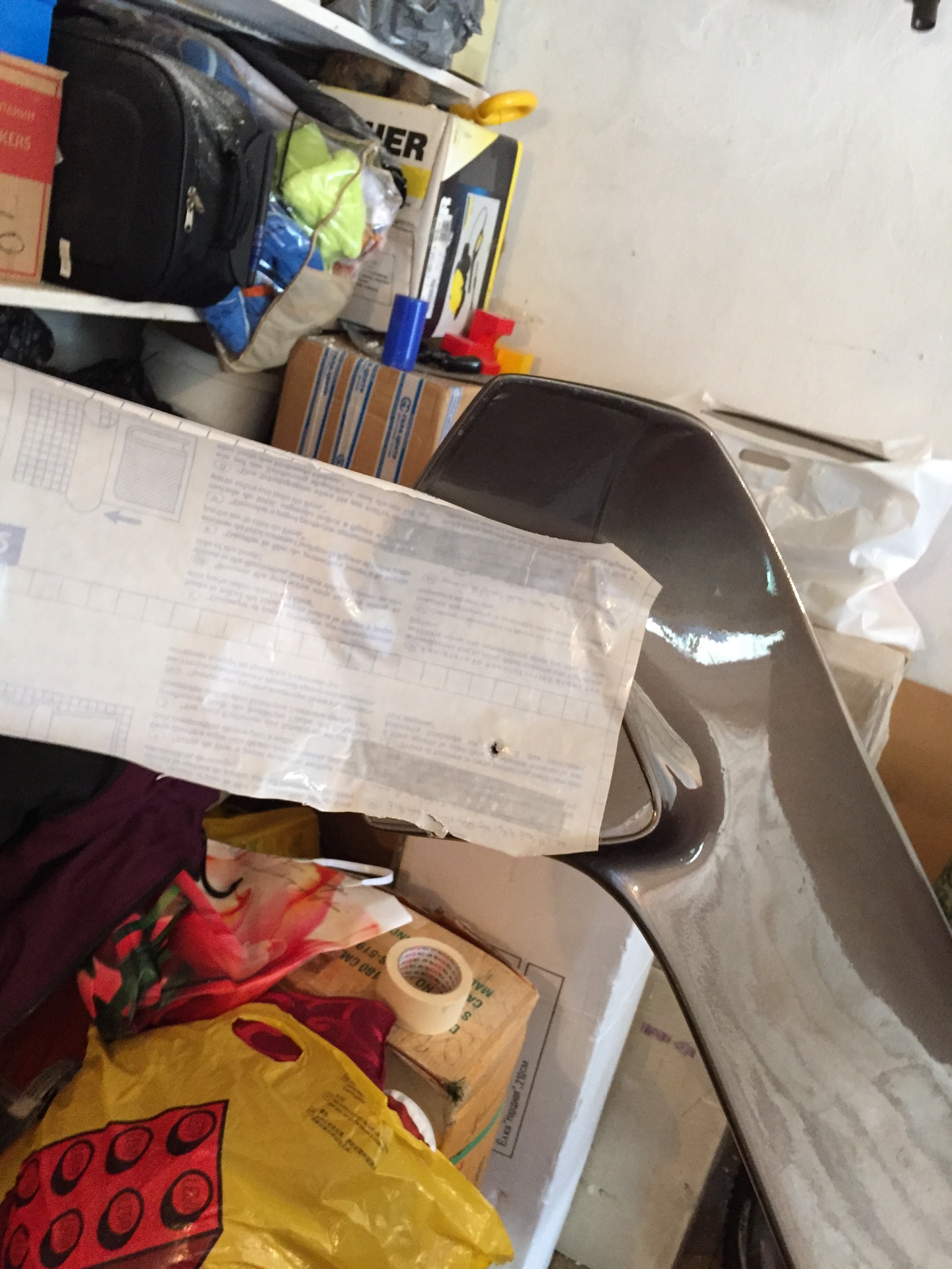

Наклеили малярный скотч на углы пятой двери, приложили спойлер, обвели границы спойлера чтоб потом уже знать куда его прикладывать, а так же чтобы не поцарапать авто.
Делаем лекало. Сделал из обычной самоклеющейся пленки. Одна сторона липкая, на другую сторону наклеил 3М скотч. Приклеил на 3М скотч к спойлеру, приложили спойлер к двери, лекало приклеили к авто, спойлер убрали, и видим теперь отверстия где нужно сверлить.

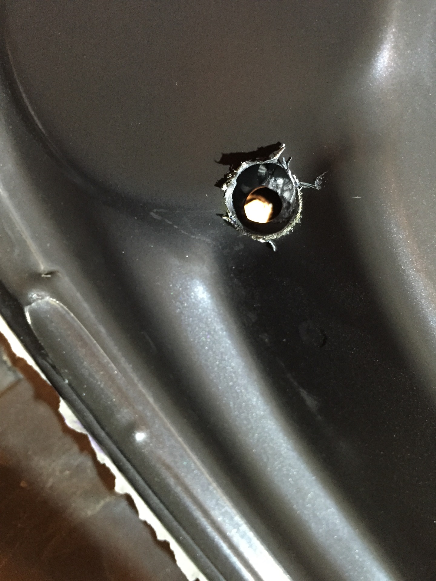

Перед тем как сверлить, керним. И поехали… Самое сложное. Изначально хотел чтоб спойлер держался за два слоя металла, но не получилось. Пришлось рассверливать два слоя чтобы попасть в правильный угол закладных в спойлере (иначе при закручивании он не ложился на всю плоскость), и последнее отверстие уже оставлять под шуруп. Естественно попал в угол, сверлил долго и упорно. При себе лучше иметь магнит, потому что когда уже подгоняли и пытались его прикрутить, пару раз уронили шуруп за второй слой металла, кое как достали)))))

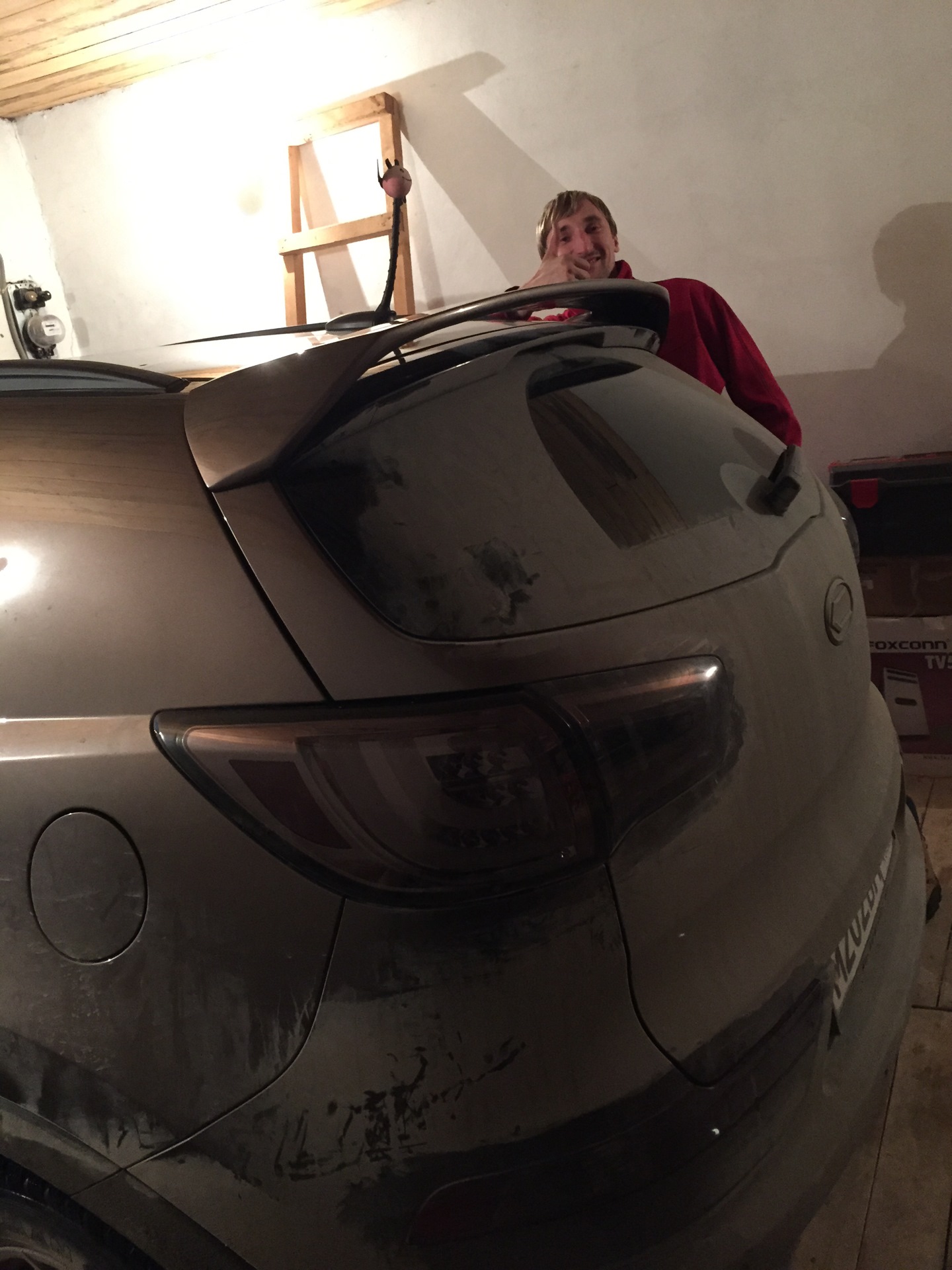

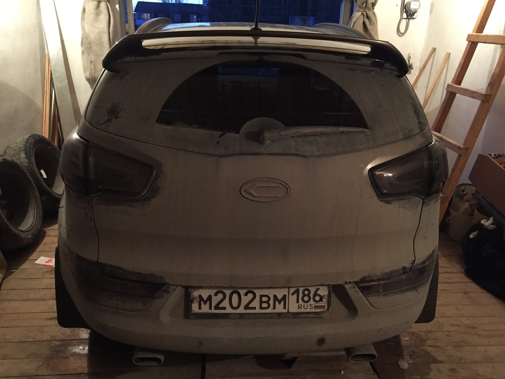

Перед тем как все клеить, естественно все обезжирил 646. Середину малярного скотча на пятой двери убираем, оставляем только по бокам, чтобы были видны метки. По бокам на спойлер клеим 3М скотч, в середину быстро выдавливаем клей, а так же на бока авто тоже выдавливаем клей, быстро его перемешиваем. (Все работы делать в доем, одному нереально) На фото ниже красным обвел 3С скотс, серым клей. (На 3М скотч не обращайте внимания, изначально лекало хотел сделать из него, но не учел что основа тянется как жвачка;) ) Прикладываем спойлер но не клеим, я держал одну сторону, Костя держал другую и параллельно сначала вставил шуруп и начал прикручивать, а потом уже и приклеил. Потом так же и вторую сторону, чтобы не уронить шуруп, к отвертки его примотали на малярный скотч (отвертка без магнита была). Вот и все, хорошо придавили, потом феном все прогрели и затянули шурупы. Потом все залил хорошим слоем мовиля! (как же он воняет, до сих пахнет в машине…) Осталось подобрать зглушки и закрыть дырки! Смотрится просто огонь, осталось только купить накладки на бампера и все!
