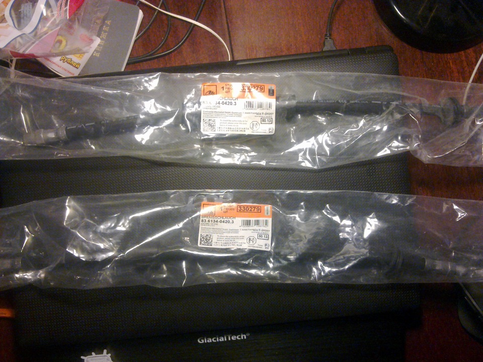

Были куплены тормозные шланги ATE и оригинальные прокладки под бачок с тормозной жидкость, тормозная жидкость Castrol.
Из под бачка с тормозной жидкостью текла жидкость, было видно как на лонжероне облезла краска. При замене никаких трудностей не возникло. При разборе обнаружили в прокладках металлические сеточки. Круглые металлические пластины с несколькими крупными отверстиями. Функционал их был не совсем понятен, поэтому их решили оставить. Предположили, что они задерживали крупный мусор, который мог попасть в бачок. Хотя в самом бачке есть пластиковая сетка с мелкими секциями, которая исключает попадание крупного мусора.
Задние тормозные шланги заменили без проблема. Передний правый тоже. А вот с передним левыми возникла проблема. Не смогли открутить шланг от магистрали, которая выходил из блока ABS. Чтобы не срывать резьбу приняли решение оставить старый тормозной шланг и заказать новую тормозную магистраль. Так и не успел этого сделать, продал авто с новым шлангом в багажнике.
Шланг тормозной задний ATE 83770402003 — 2 шт. — 896 рублей.
Шланг тормозной передний ATE 83613404203 — 2 шт. — 1052 рублей.
Прокладки оригинальные под бачок тормозной жидкости — 2 шт. — 445,16 рублей.
