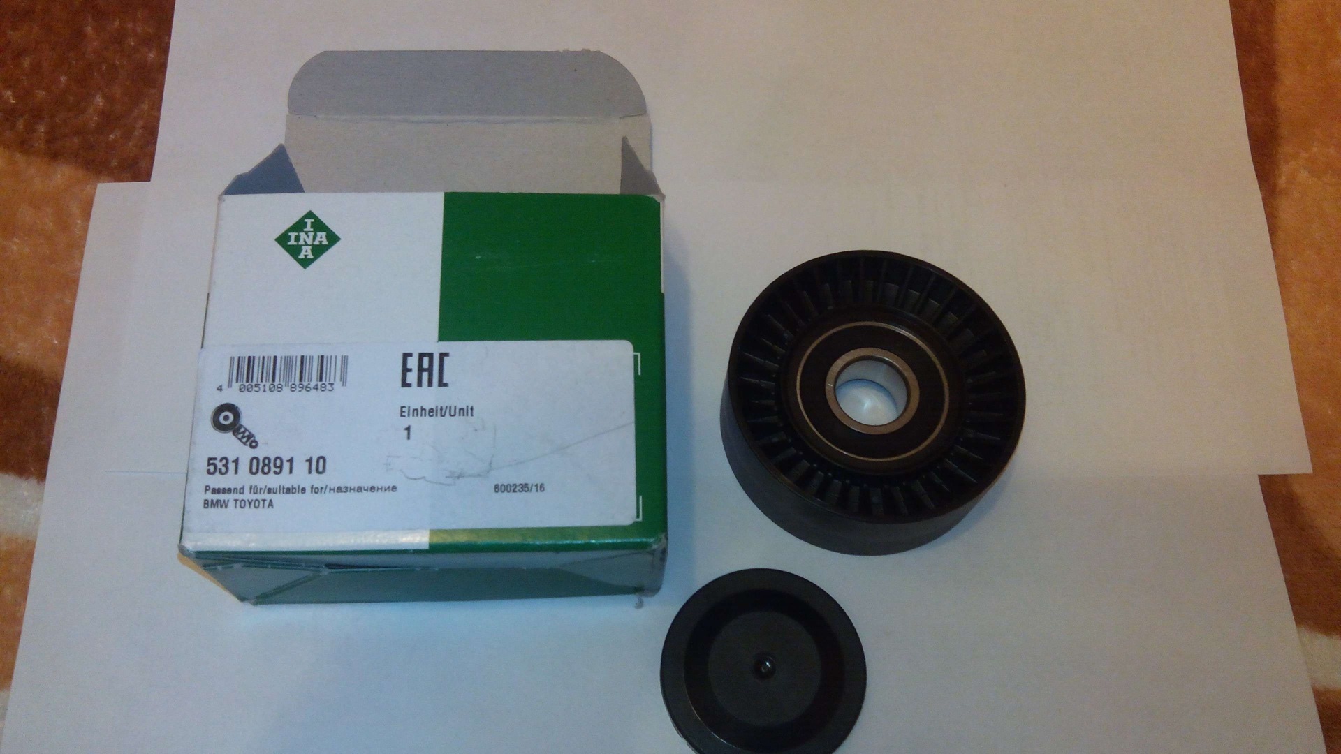

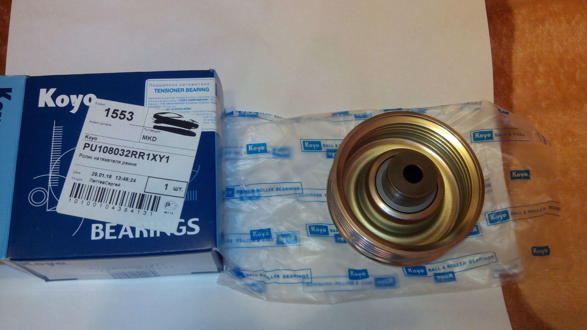

Когда ремонтировал генератор обратил внимания что у ролика натяжителя и обводного ролика имеется люфт. Прикупил:
1.Ролик паразитный (обводной) Koyo PU108032RR1XY1
У нового ролика тоже имеется не большой люфт.
2. Ролик натяжителя INA 531089110
Может кому пригодятся номера:
Натяжитель INA 533010410
Весь натяжитель в сборе INA 534001610

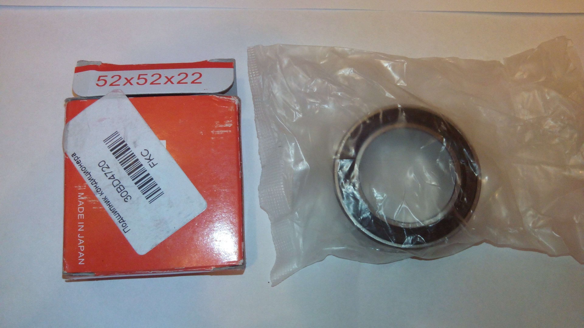

3. Подшипник кондиционера FKC 30BD4720
Честно сказать взял на угад, потому что реальный размер можно узнать только если его помереть.
Размеры бывают 30х47х12, 30х47х18, 30х47х20.

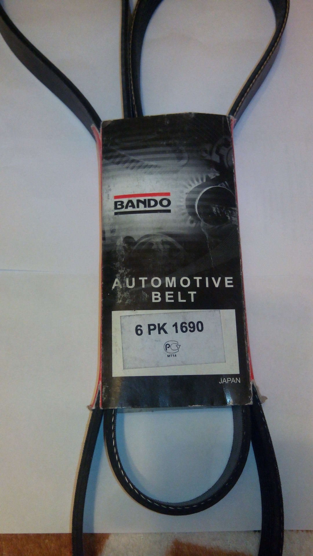

4. Ремень Bando 6PK1690
Читал на Drive2 что этот бренд лежит в оригинальных упаковках Toyota.
Во общем поменял все кроме подшипника кондиционера. Мастер который менял сказал что люфт есть, но не значительный можно еще поездить.
После замены роликов шелест роликов пропал. Но я обнаружил другой шум, который раздаётся от впускного коллектора. Звук похож на работу дизельного двигателя. Походу и я столкнулся с проблемой пластиковых коллекторов на наших машинах.

Ребята подскажите номер болта который под Торкс. Не откручивался грани срезало. (который от ролика натяжителя)
как натяжитель, (533010410) ходит еще?
Натяжитель не менял. Стоит родной.
В нем можно для профилактике поменять масло. И еще разбиваются втулки.

А как реально узнать заранее подшипник кондея или только разобрав? Может где то есть об этом информация, то же зашумел, пробег за 200

Отличный ремень, себе тоже такой взял. В упаковках оригинального еще частенько Митцубоши лежит, у меня именно он с завода и стоял. Вот решил взять Бандо. на вид выглядит как-то даже надежнее и толще Митцубошевского )))
Стоял Dayco 6PK1692 прошёл 27000. По моему это мало для ремня.
27 т.км вообще ни о чем! Родной Тойотовский ремень ходит где-то 90-100000км. Заменители обычно в половину меньше.
OvaNvrsk
+Стоит BANDO очень понравился, такой можно даже на компрессор смело повесить
