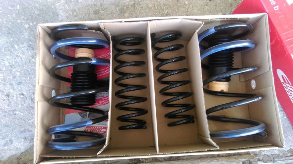

Давно ничего не писал, но тут появился очень хороший повод!) Очень долго хотел пружины -30, так как дико бесил задранный перед, но останавливала мысль, что на бордюр не припаркуешься, зимой сложнее ездить итд, но все таки стремление к идеальному внешнему виду взяло свое)
Изначально хотел Эйбахи, но цены на них взлетели не слабо, начал присматриваться к Технорессор, но к первым все таки доверия больше, и тут подвернулся хороший б/у вариант у Gena73, в тот же день их и забрал, за что спасибо Гене огромное!)

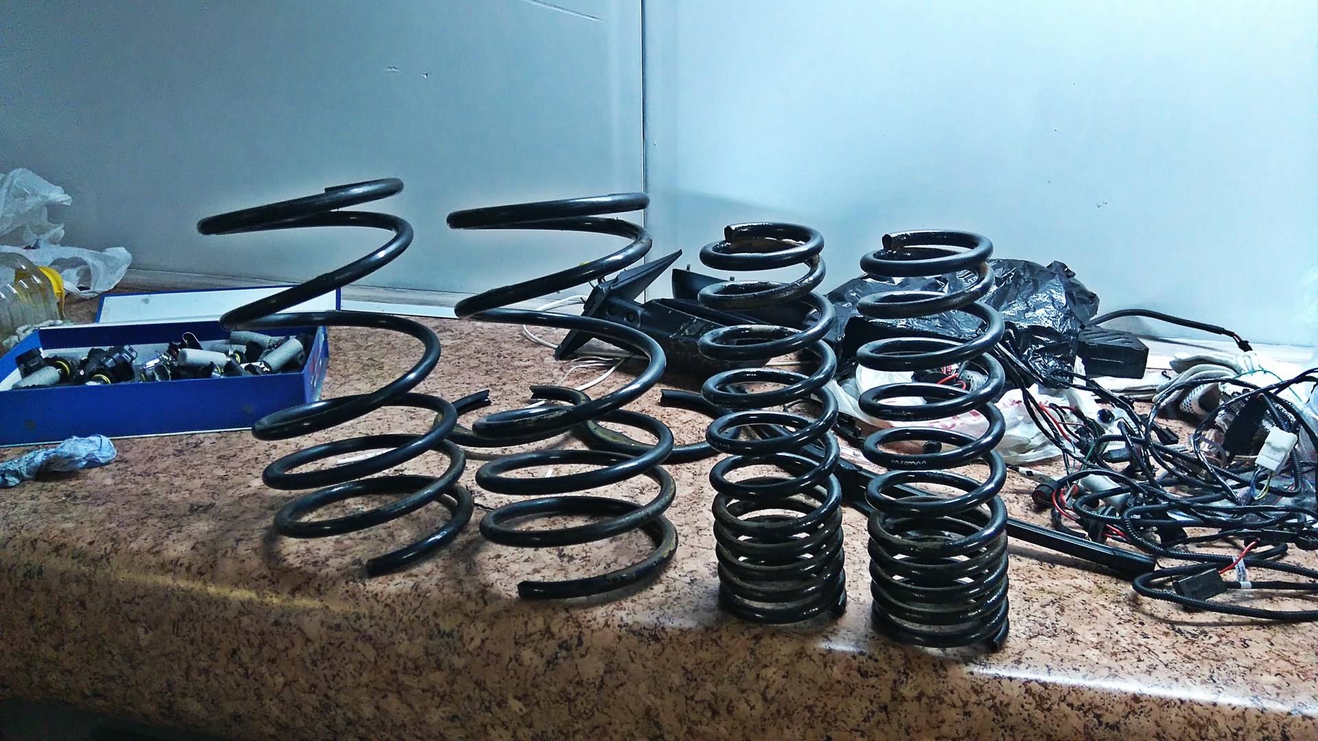

Передние один в один по высоте со штатными, а задние чуть ниже. Но я не могу понять, почему на моих нижние витки по другому выглядят, на всех картинках они с равномерными витками, а эти нет, что за версия пружин такая, кто знает?
Партномер для 2,0 литровой версии E10-60-013-01-22, по фото видно что отличие у них есть

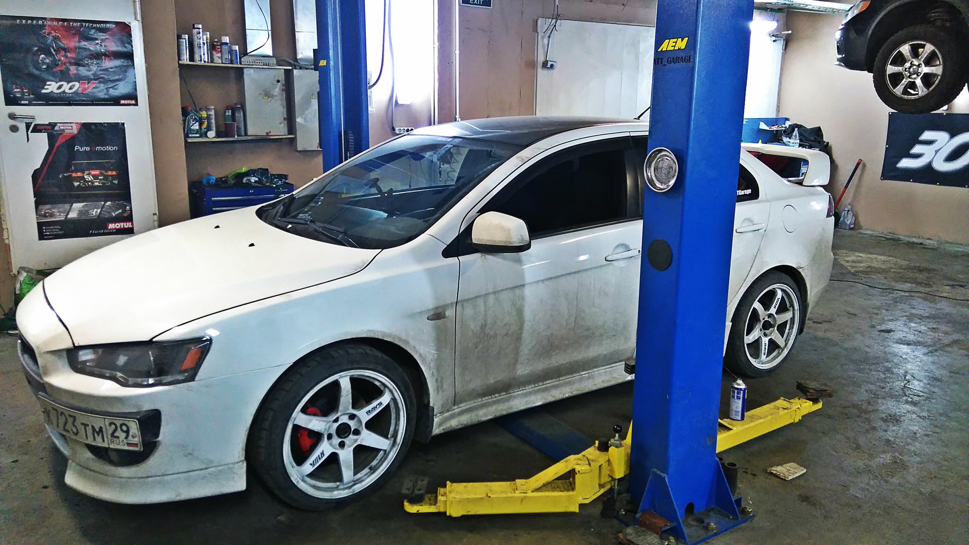

Едем к всеми известному Тулупычу Andrey-TT заодно как раз хотел поменять масло и перетряхнуть подвеску, так как после зимы стуки, скрипы со всех сторон, а кроме втулок и стоек стабилизатора я ничего не менял за все время…
Списочек под замену:
— Масло Mobil 1 x1 5W-30
— Фильтр воздушный двигателя Mitsubishi 1500A023
— Фильтр салона угольный Sakura CAC-18120
— Стойки стабилизатора задние Mitsubishi MN184194
— Втулки стабилизатора задние Mitsubishi MN101395
— Рычаги передние в сборе Mitsubishi 4013A009 и 4013A010
— Рулевые наконечники CTR
— Опора двигателя передняя Mitsubishi MN184355
— Опора двигателя задняя Mitsubishi MN101387
— Опорные подшипники амортизатора переднего Mitsubishi MR272946
— Прокладки нижней передней пружины Mitsubishi 4060A135
— После всего этого сход развал на супер модном стенде

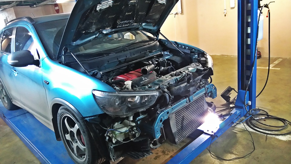

Ну и конечно турбо монстр Андрея)

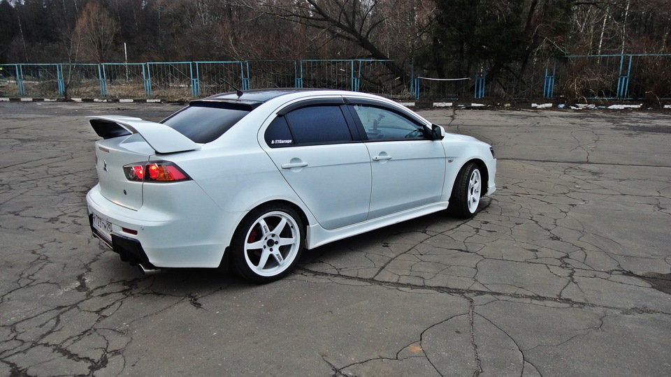

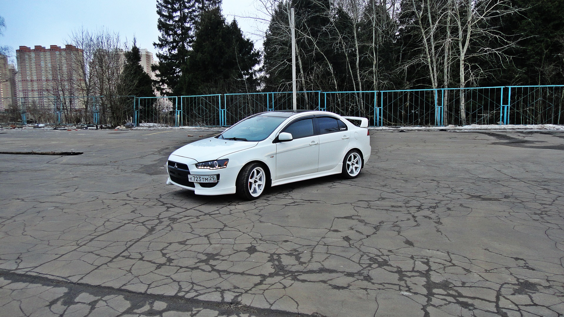

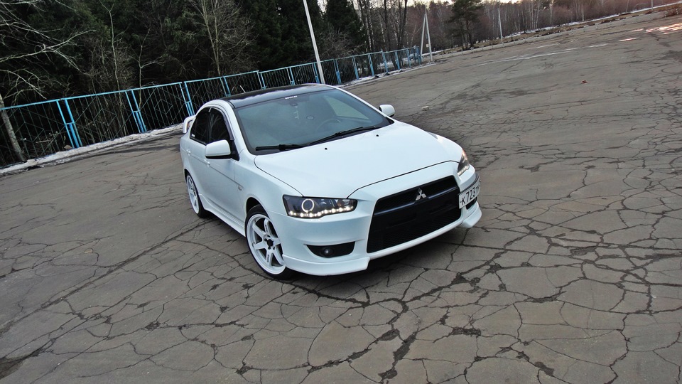

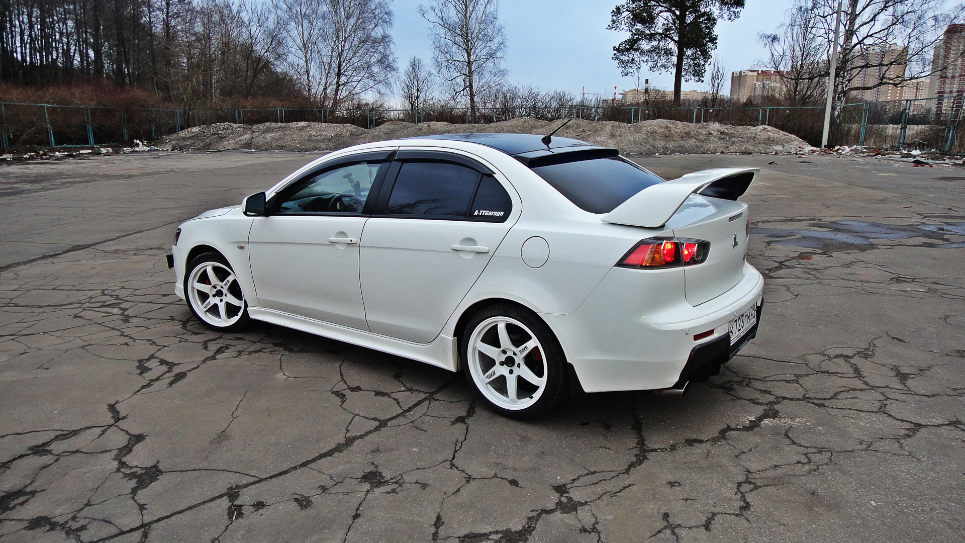

Итак, после всех работ опускаем машину и тут же появляется довольная улыбка на лице, просто класс, она села, и прям как нужно села, ураа!)

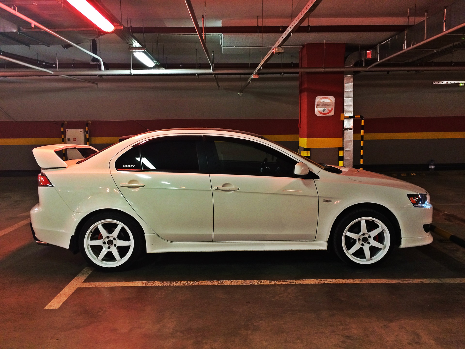

БПАНщики скажут, что ничего не поменялось, но нет, разница есть, фото как было до, джип))

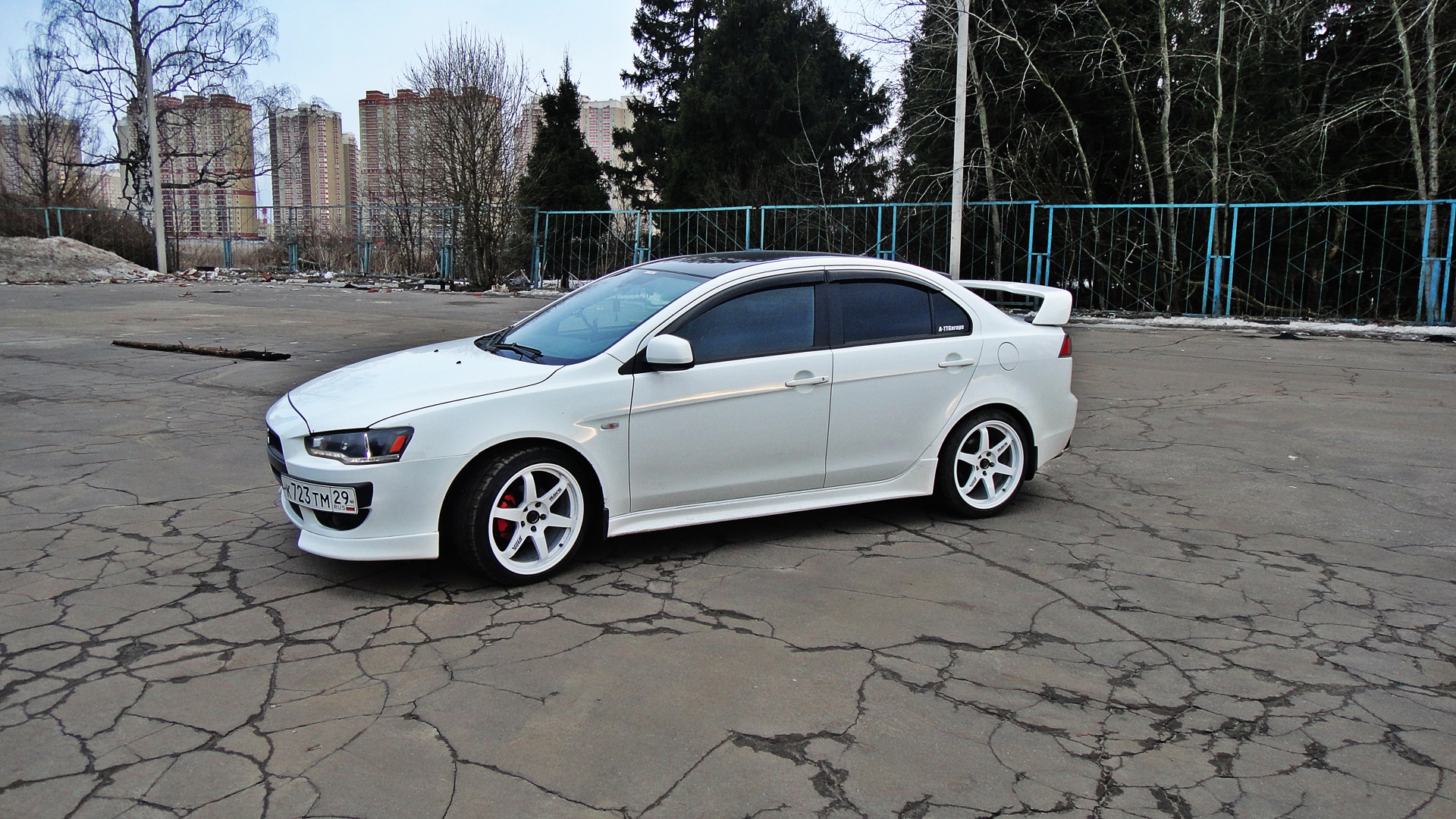

А вот что вышло после чудо пружинок:
В ИТОГЕ:
— Внешне машина сильно преобразилась, очень радует глаз, смотрю на нее теперь еще чаще))
— Более острое управление я почувствовал как только выехал из бокса, просто сказка, я думал она и до этого рулилась, неееет, до этого она вообще не рулилась, руль очень острый, крены минимальные, повороты на скорости закладывает как по рельсам! Ну очень доволен новым поведением машинки!
— Да, стало чуть жестче, но это того стоит!)

c 18 тапками -30-40 самое то
Тут даже и не видно как села)))
Вот где села! www.drive2.ru/l/7661974/
ну совсем низкую я и не хотел, на этой то зимой проблемно ездить)
а так сейчас ниже машина, на переде аморты стояли не верные от первого хозяина
я не долго проездил так, 2.5 т км)
И ну его нах)))

Эх помню как поставил их года 4 назад))) правильный выбор! но они делались под стойки гтс (европеец 18" один хрен)
именно такие же? под гтс они значит? в чем принципиальное отличие от стандартных для 2,0 кроме другого расположения витков?
да они все делались под стойки для 18", в европе даже 1.5 на таких. Но пружины отличаються передние видимо от 1.5 2.0 и дизеля из за веса, но все стойки под которые делались ейбахи типа гтс под 18.
для 18" подразумевается тяжелое колеса, жесткая стойка со спортивных характером. Но это не значит что должны быть именно 18 диски. www.drive2.ru/l/4899916394579257443/
по фото они тоже с равномерными витками, не как мои
Что не так? всё у тебя нормально с пружинами о чём разговор вообще?
да не, все так, просто интересно почему у всех кто ставил эйбахи они по другому выглядят, с такими витками ни у кого)
я не заметил! короче разговор был о том что делались пружины не под раша стойки интенс и тем более не инвайт 165мм
ну главное села и хорошо едет на них)

На этих пружинах переменный шаг витка, действительно очень интересно что за пружины?
вот сам хочу понять)
Они должны быть лучше чем с обычным шагом витка
да, тоже слышал такое мнение, это радует!)
А ты почитай в инете про пружины с переменным шагом витка — думаю еще больше обрадуешься )
спасибо, погуглю) повезло мне значит))
Если пробег этих пружин или срок эксплуатации небольшой то повезло, а если они уже проехали прилично или стояли на авто несколько лет то и соответственно … )
да не, вроде не старые
В том то и дело что вроде)). Если на волнистом асфальте на трассе не пробивает то еще не ушатанные пружинки.
Да, какие-то другие они. Вообще у ейбах обязательно присутствует маркировка на пружинах, а также с завода одеты резиновые шланги на витки сверху и снизу у передних пружин, они играют роль уплотнителей между пружиной и чашкой стойки
