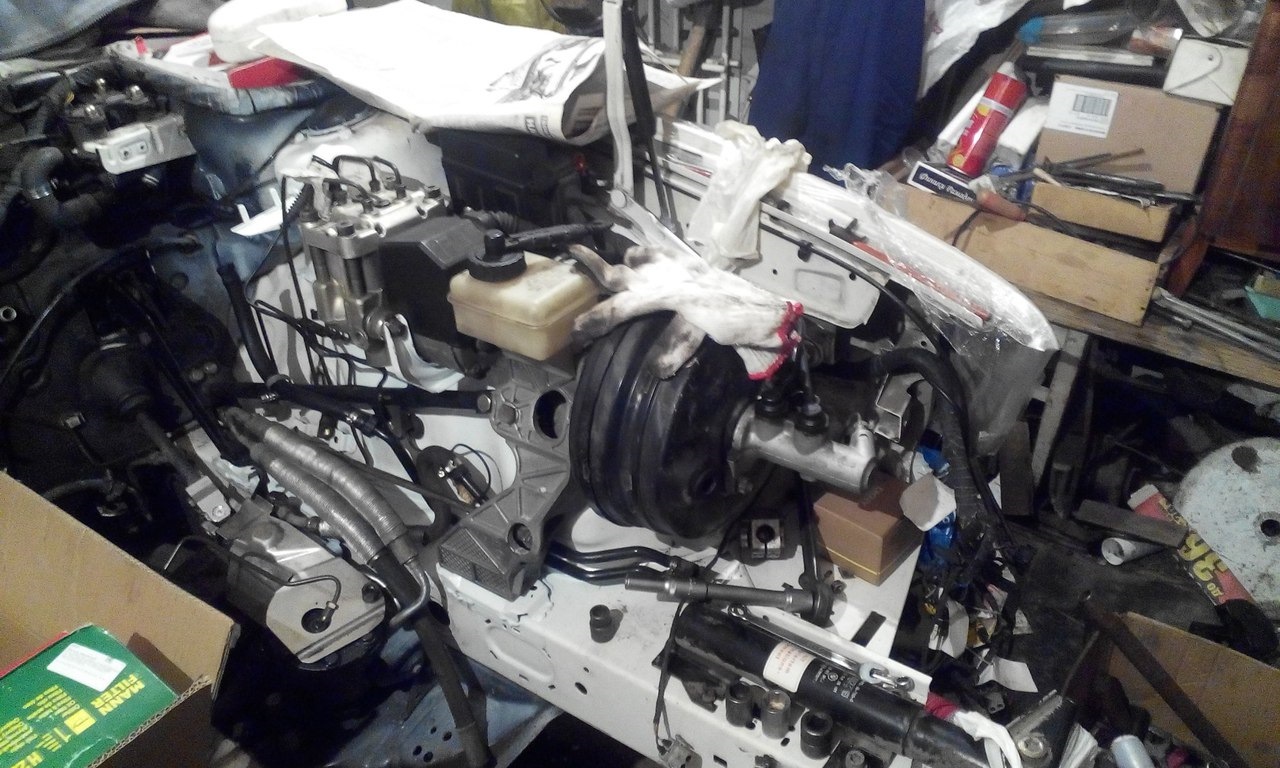

Установлена передняя подвеска. Напомню, что стойки и пружины с пробегом менее 10.000 км. Стойки Boge, пружины Eibach, сайлентблоки и тяги стабилизатора Limferder, полеуретановые сайлентблоки стабилизатора 25мм.
Передние тормоза перебраны и установлены. Новые тормозные шланги, ремкомплект манжетов, пыльники направляющих пальцев ATE, суппорт под 28 мм вентилируемый диск. ГТЦ+ВУТ от двигателя М60 на оригинальном креплении, все отмыто покрашено и установлено на недавно приваренные кронштейны.
Задние вентилируемые суппорта ждут время для переборки ремкомплектом ATE. Заказаны новые трубки BMW (две вместо одной с блока ABS).
Установлен рулевой редуктор с подходящим карданчиком с двигателя М60.
Частично уложена и подключена проводка насколько это возможно.

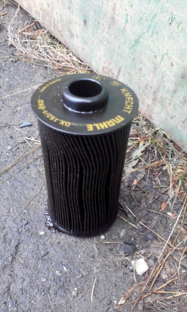

Резьба ванны ОЖ побеждена, вскоре установлю на место и забуду о своей ошибке. Зато теперь все резьбы будут смазаны медной смазкой и ванночка посажена на герметик Elring.
Фильтр оказался вот аткой, насколько он плох -судить вам. Зато я увидел, что стоит вкладыш под более новый маслофильтр. Радует, что лишние 1000 рублей останутся при мне )

P.S. Важный вопрос. Может кто знает код цвета которой красились клапанные крышки с завода?

Крась в черный и не морочься, в следующих поколениях (N62) крышки шли тупо или серым цветом или черным_) Ну а если ж на то пошло то видел где то на д2 упоминание о том что с завода цвет крышек именно под алюминий — серебро. Это со временем он желтеет…
Тот пост видел :) Логично вполне. А черный — не оригинал, а закос под тюнинг. Я хочу просто скромно все… )))
