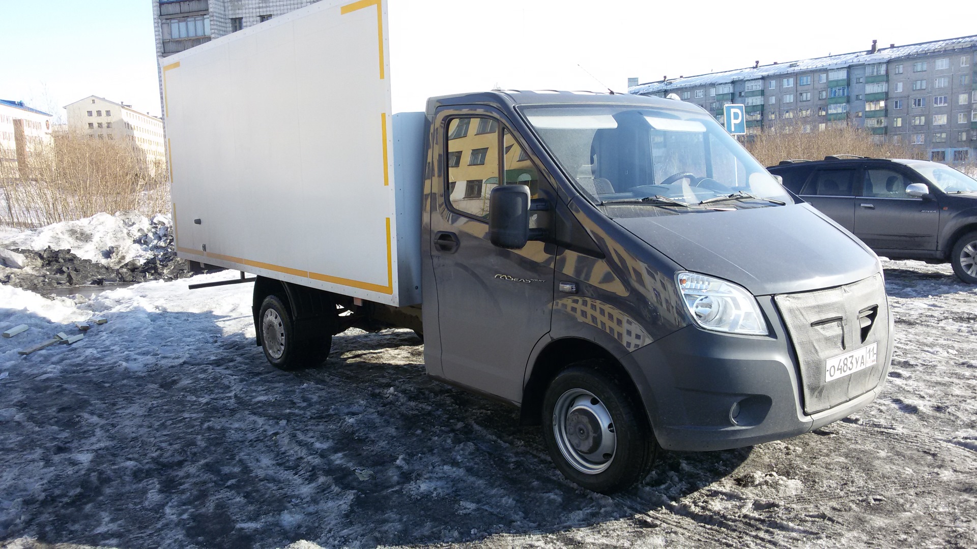

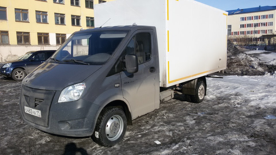

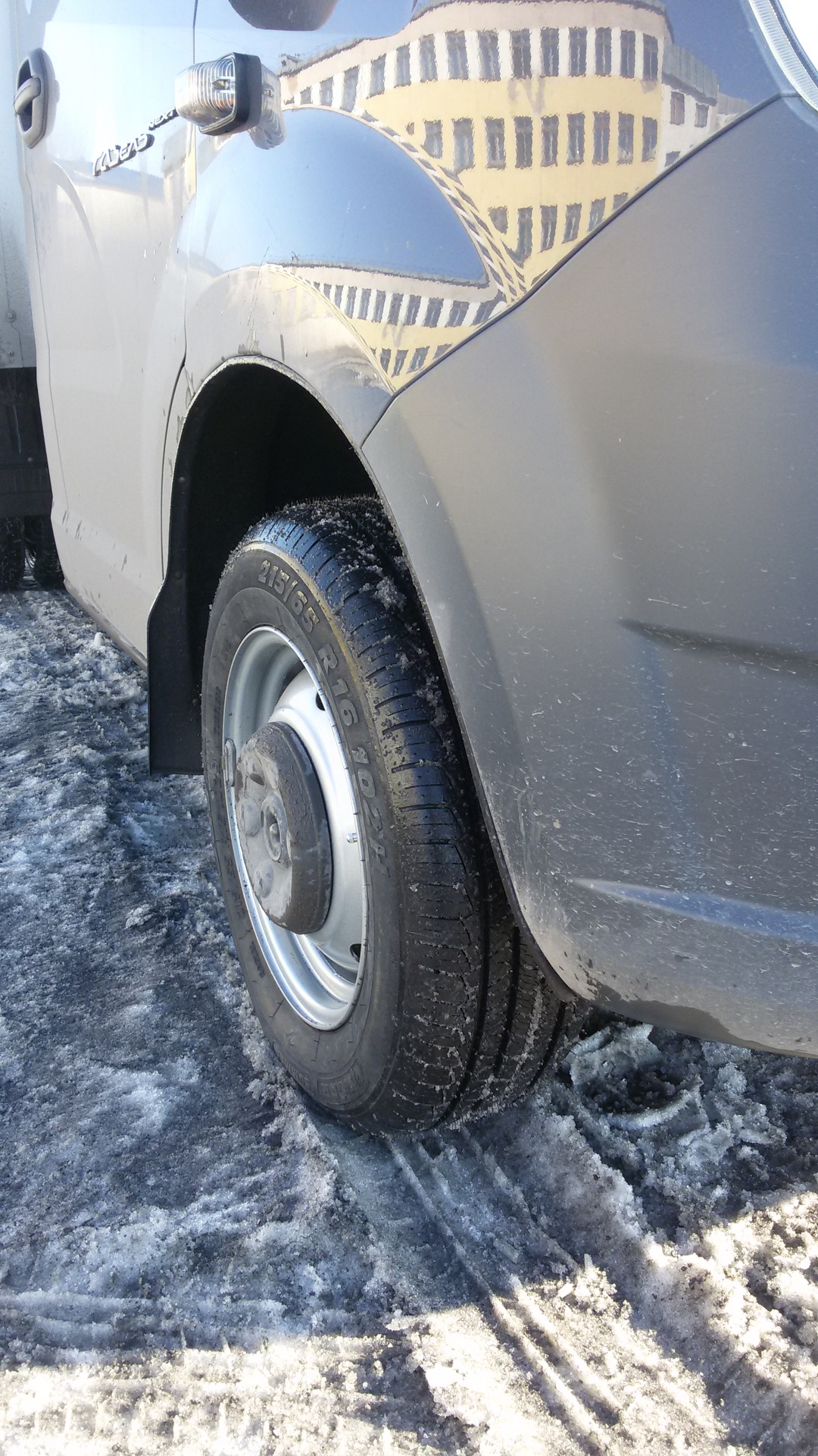

Что то таит всё! решил поменять передние колёса на широкие. А то ездить не возможно все неровности на дороге как серпом по я…ам)) Фото как обещал. Управление и комфорт стал выше всех похвал👍
Привет! Замечательно смотрятся диски. Подскажи пожалуйста эксплуатируешь с камерой? по выбоинам дорожным как себя ведет, ощущается разница от прежней резины?
Безкамерка! По плохом дорогам всё ок глатает всё! Но я поменял на С-ку эта резина не выдержала перегруза

Мне в шинке парень объяснял, что резину поджирает как раз из-за одинаковой ширины диска и покрышки… выходит в разварке смысла нет ?
Я пробывел на обычный диск плавает по дороге

На сколько миллиметров расширенны?
35 мм
Даже без разварок на такой резине гораздо комфортнее ездить, у меня тоже стоит 215/65.
Наверно но шины должны соответствовать диску))
Для шин 215/65 минимально допустимая ширина 5.5 дюйма как у родных дисков.
А мне сказали 5 дюймов. Но всё равно разварки лучше
Спору нет, сморятся хорошо, а на родных турецких дисках выбито J 5,5 это ширина диска в дюймах.
