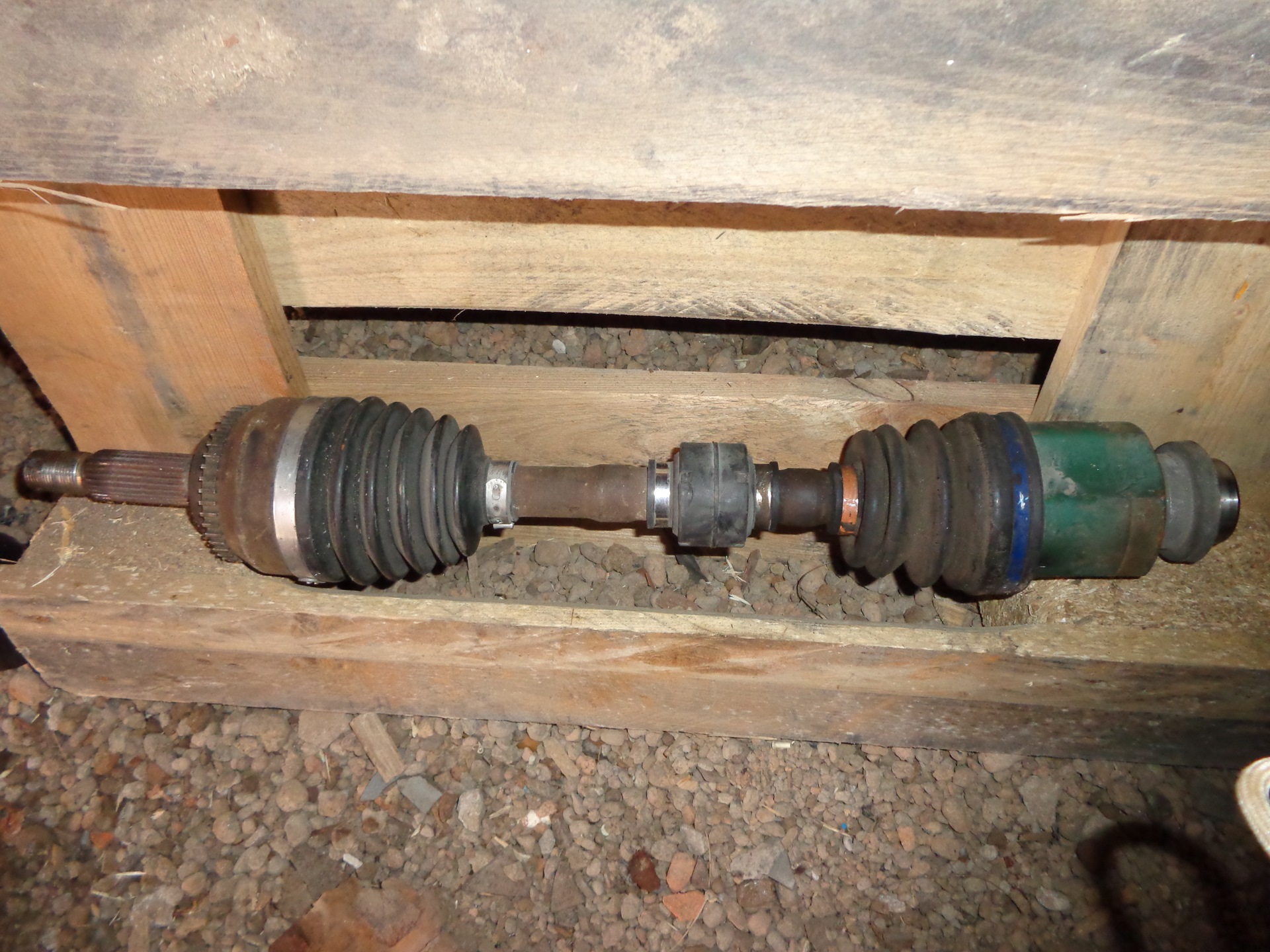

По результатам прошлой записи заказал еще один правый привод с вр-4. Приехал, забрал, установил на место левого — всё ОК! В связи с чем высвободился контрактный левый привод и обменяю его на денежку

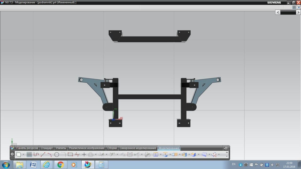

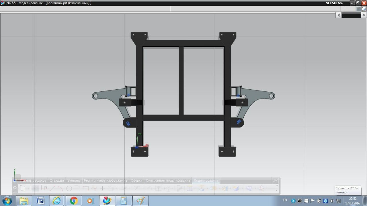

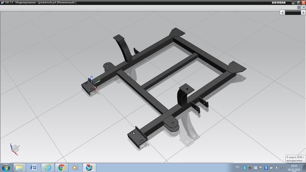

С коммерческой частью закончили, переходим в техническую)) Измерил подрамник и накидал в 3D (без мелочей, усилителей, крепления рейки и т.д.)
Теперь с новым двс и его проблемами при установке (зафиксированные в пошлом посте), нужно сделать так:
— фиксируем точки крепления шаровых опор
— режем подрамник в нужном нам месте
— моделируем новую конфигурацию рычагов в связи с изменившимися условиями
До (сток) вместе со сток рычагами
После

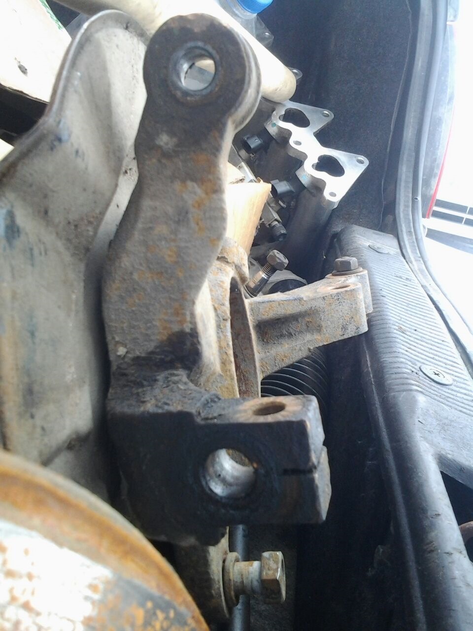

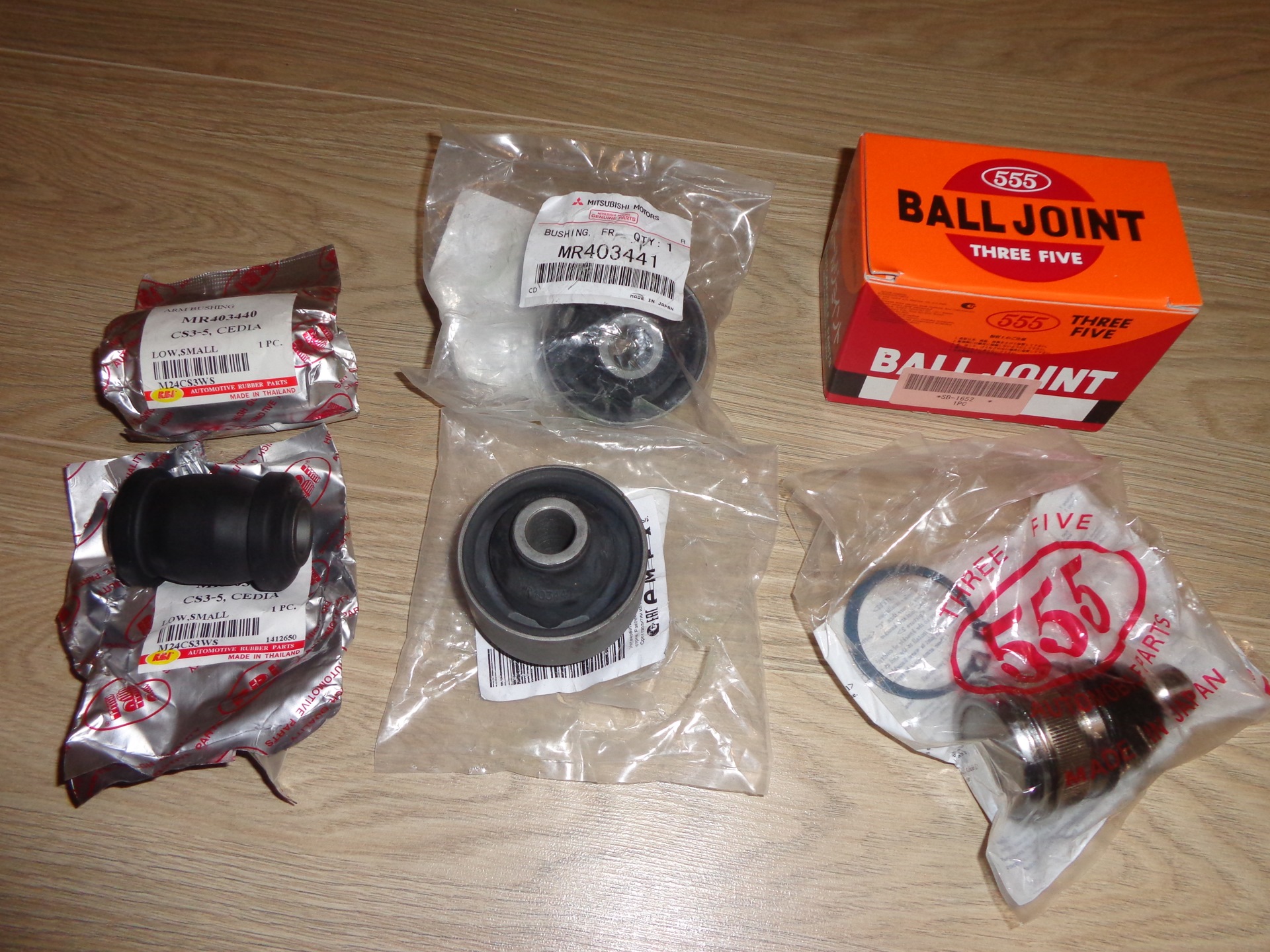

Рычаги от эво, аиртрек к нам не подойдут(( Поэтому будут кастом, сварные из профиля на базе расходников от аиртрек турбо (шаровые, сайлентблоки). Всё закуплено и ждет своего часа.
Правда шаровые купил от мазда 3, т.к. с поворотными кулаками не все так однозначно, свой не внушает доверия и нужно подобрать другой учитывая — угол аккермана, угол увода, кастер, схождение, плечо обката, ступица с подшипником и т.д.- тот еще гемор)) Пока на примете от гала 9, т.к базы у нас схожи и ступицы подходят.

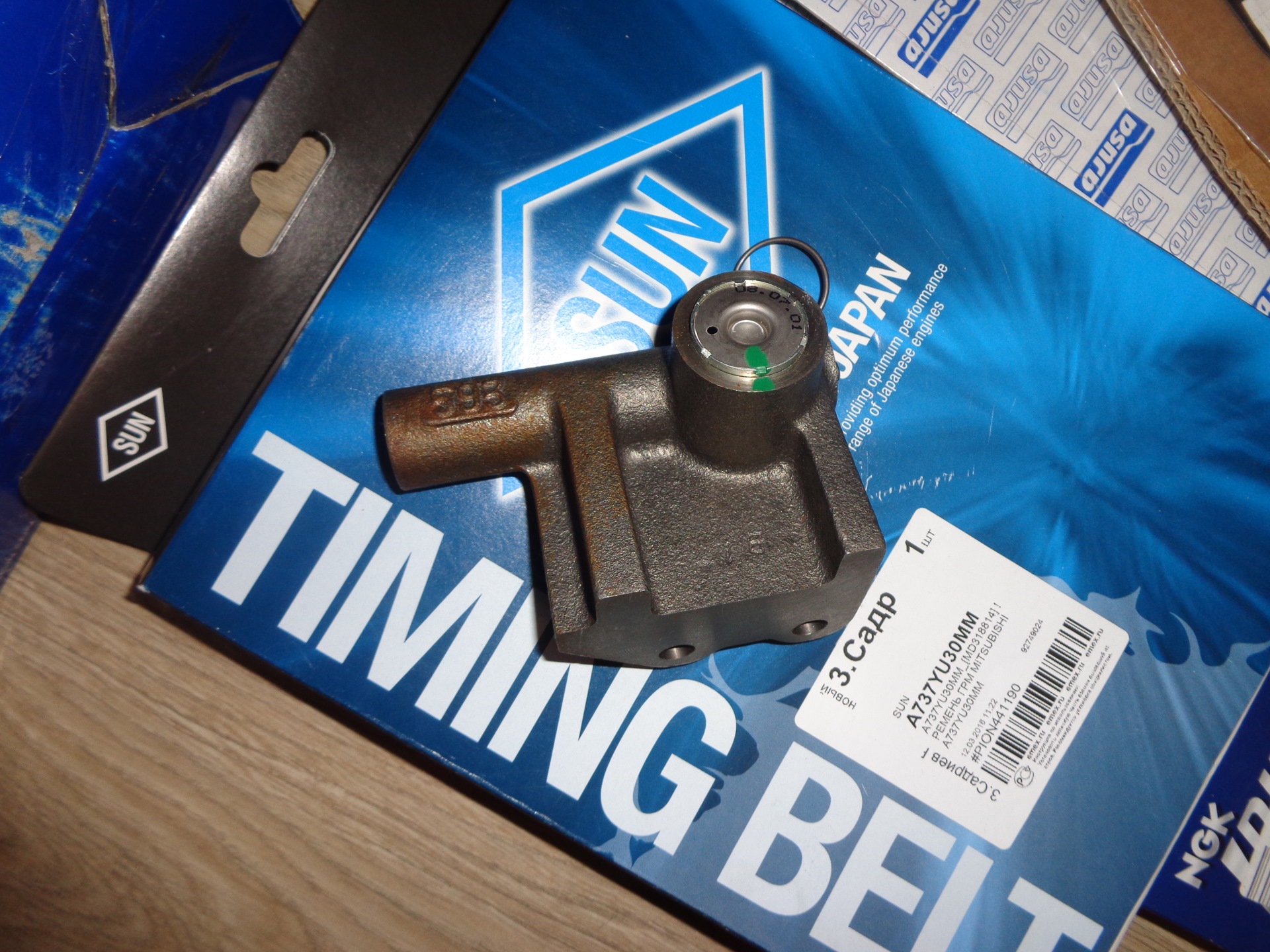

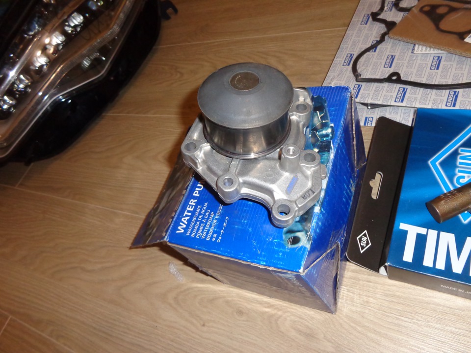

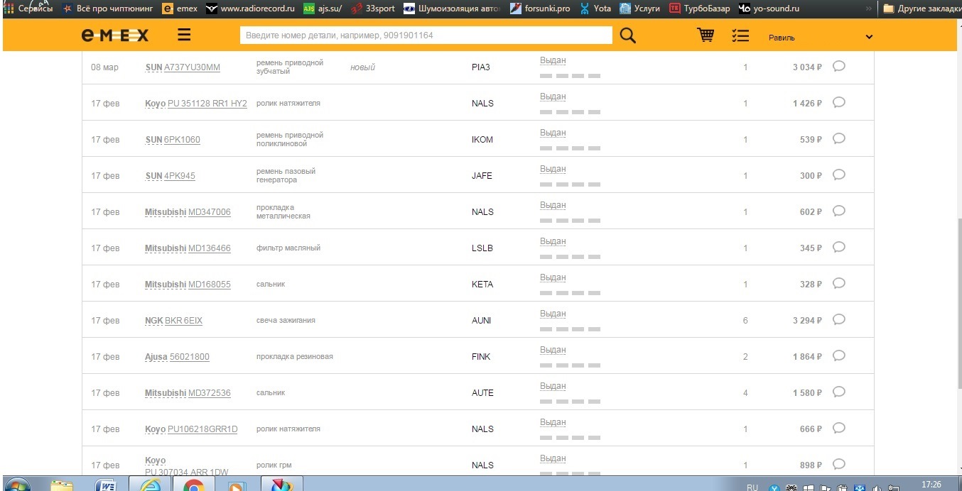

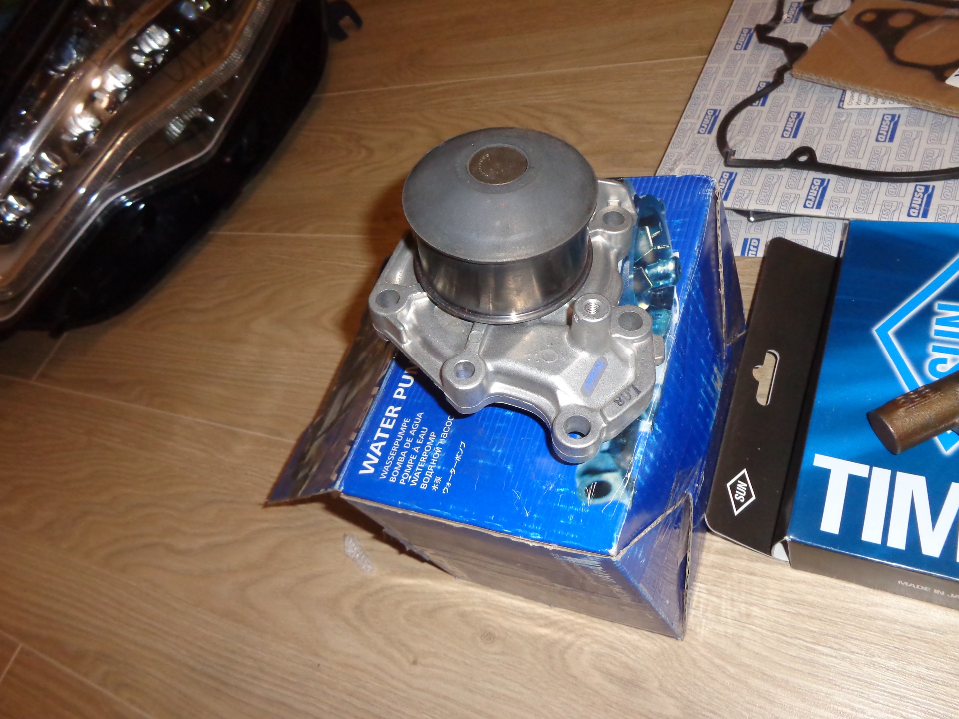

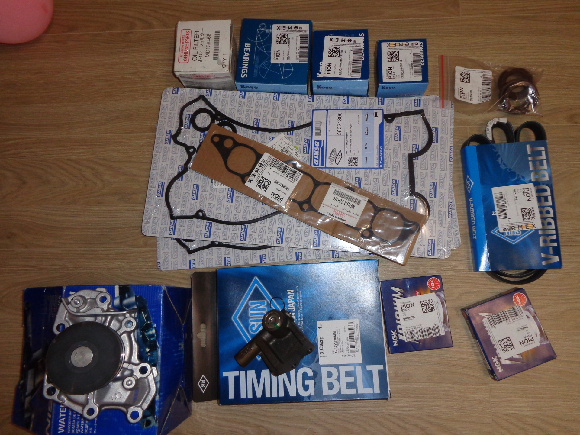

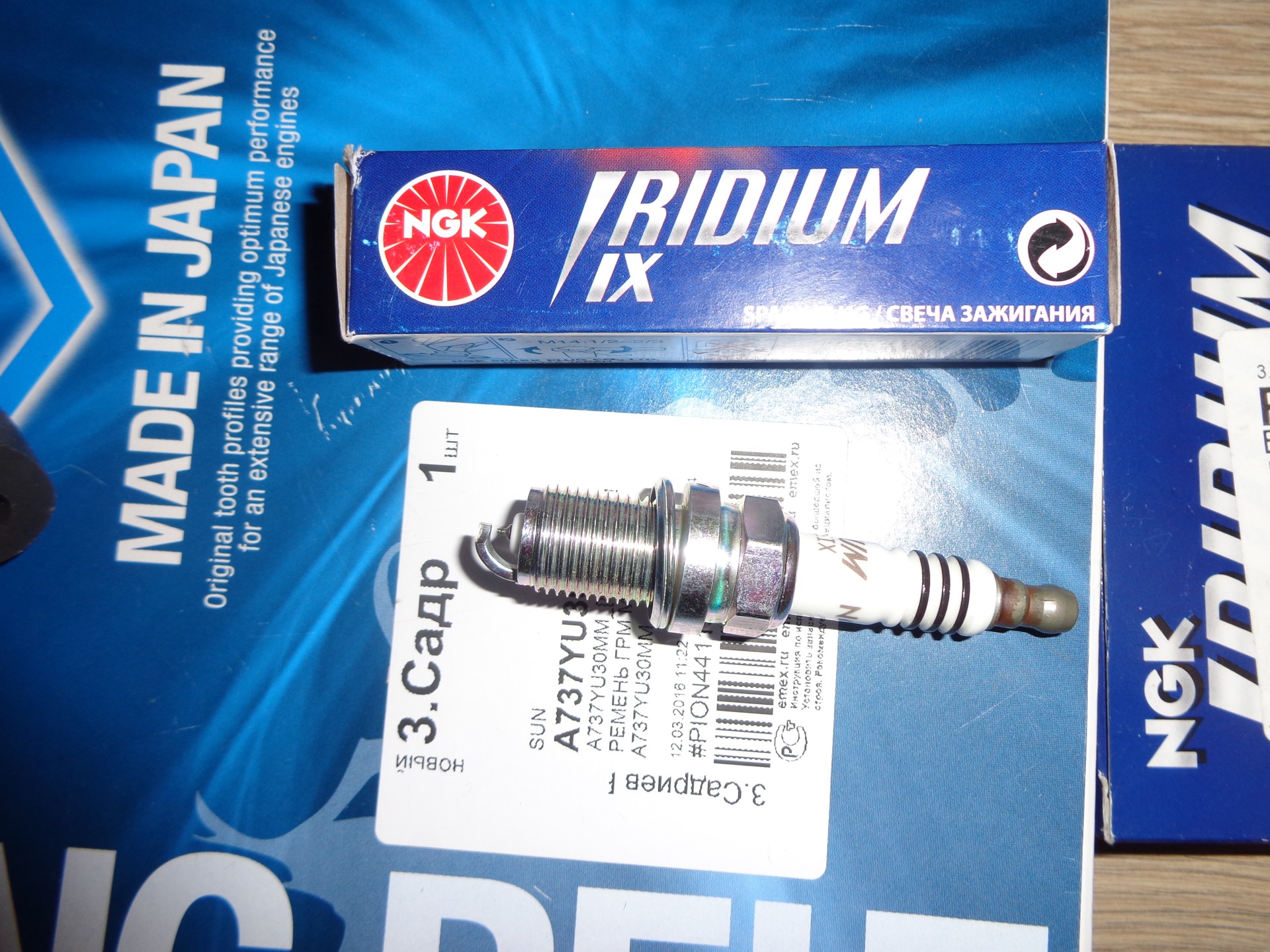

В общем будем моделировать, считать, а пока прикупил расходники на двс:
ремень SUN A737YU30MM
ролик KOYO PU307034ARR1DW
ролик KOYO PU106218GRR1D
гидронатяжитель MD308593
cальник распредвалов 4 штуки MD372536
cальник лобовины коленвала MD168055

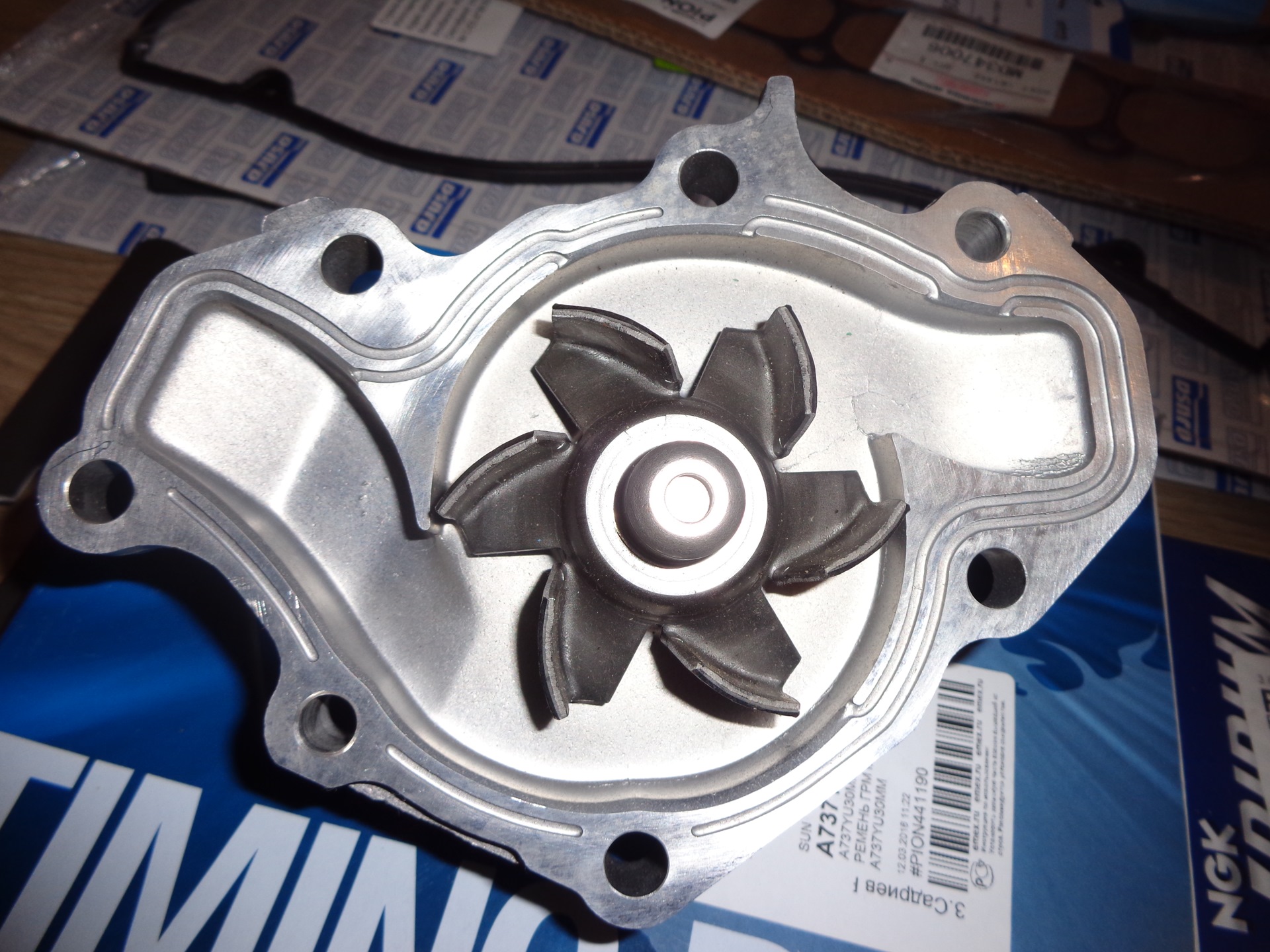

Водяная помпа AISIN/ASCO — WPM037
ремень гидрача 6PK1060 SUN
ремень генератора 4PK945 SUN
натяжной/обводной ролик ремня ГУРа и кондиционера KOYO PU351128RR1HY2
натяжной/oбводной ролик ремня Генератора MD359746
cвечи NGK iridium BKR6EIX
прокладка впускного ресивера MD347006
прокладка клапанных крышек AJUSA 56021800
фильтр масла двигателя MD136466

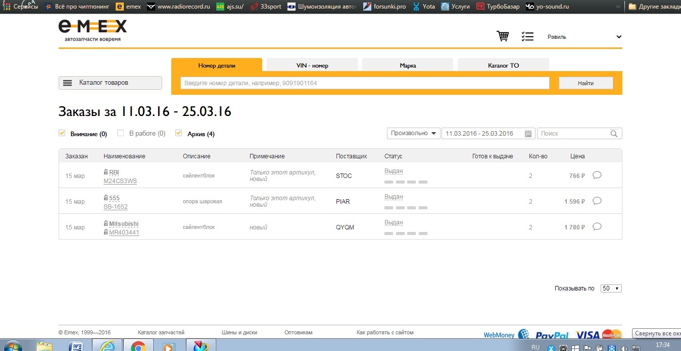

что-то куплено на emex, что-то в группе Вр-4, всё новье))

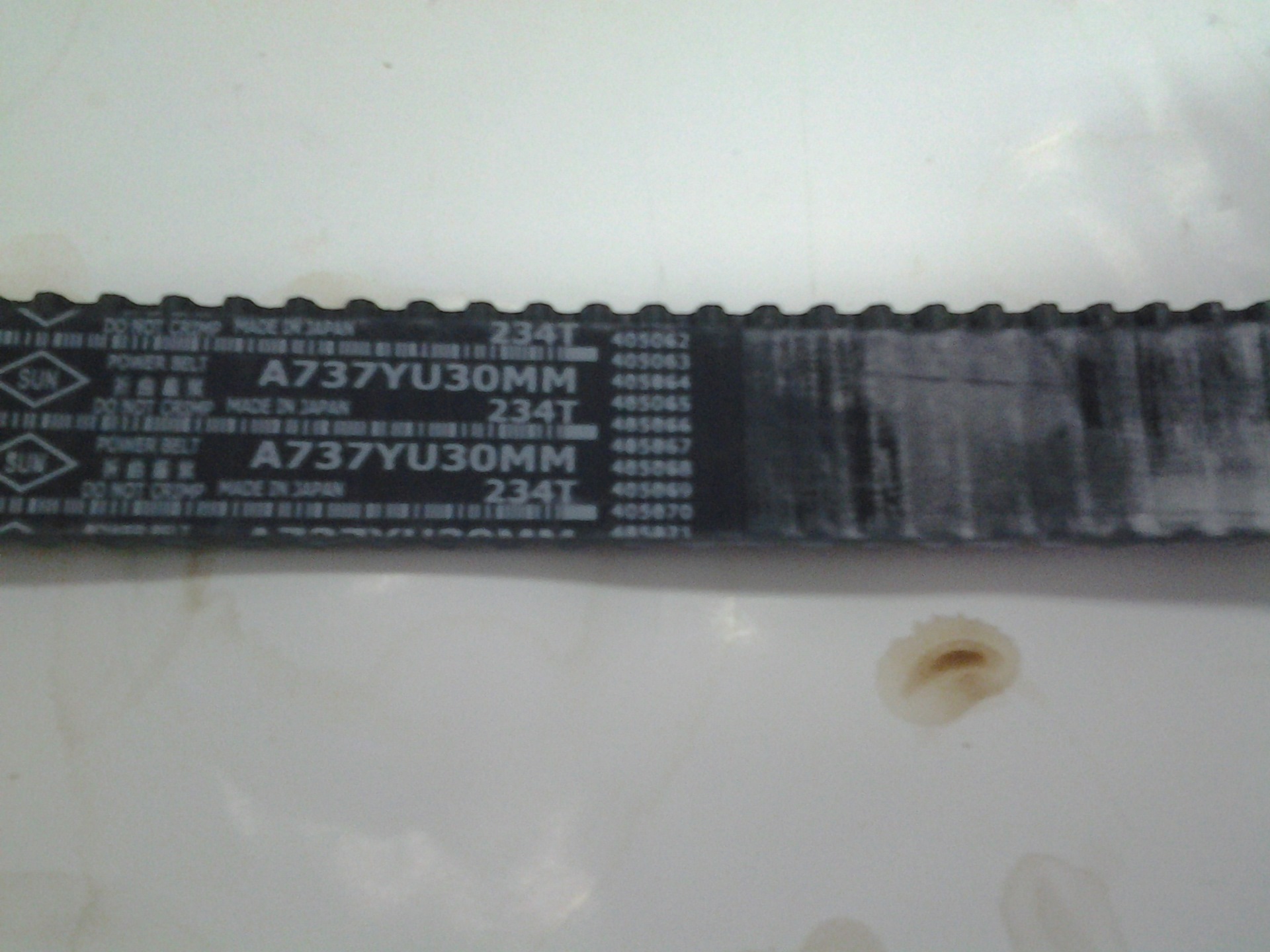

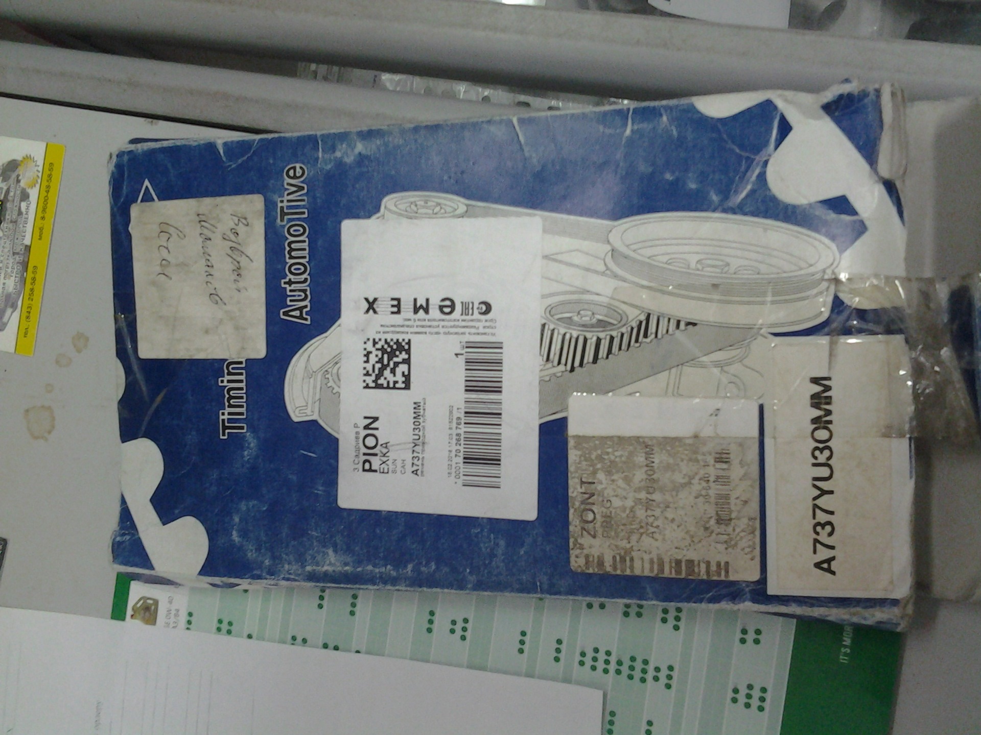

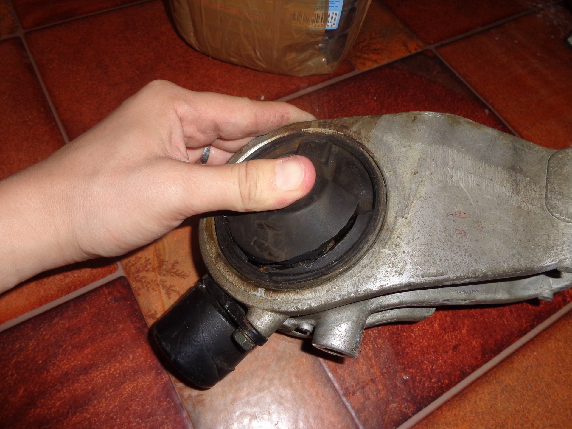

Были и неудачи, такие как:

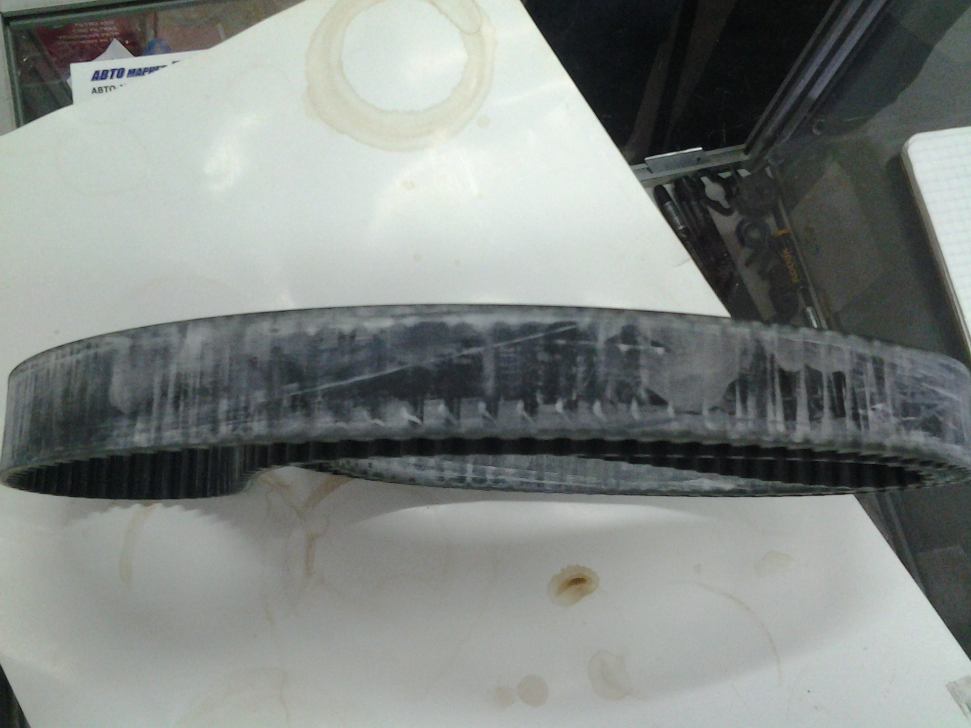

Пришел с emex б/у ремень ГРМ, я был в а***, деньгу возвратил и перезаказал новый

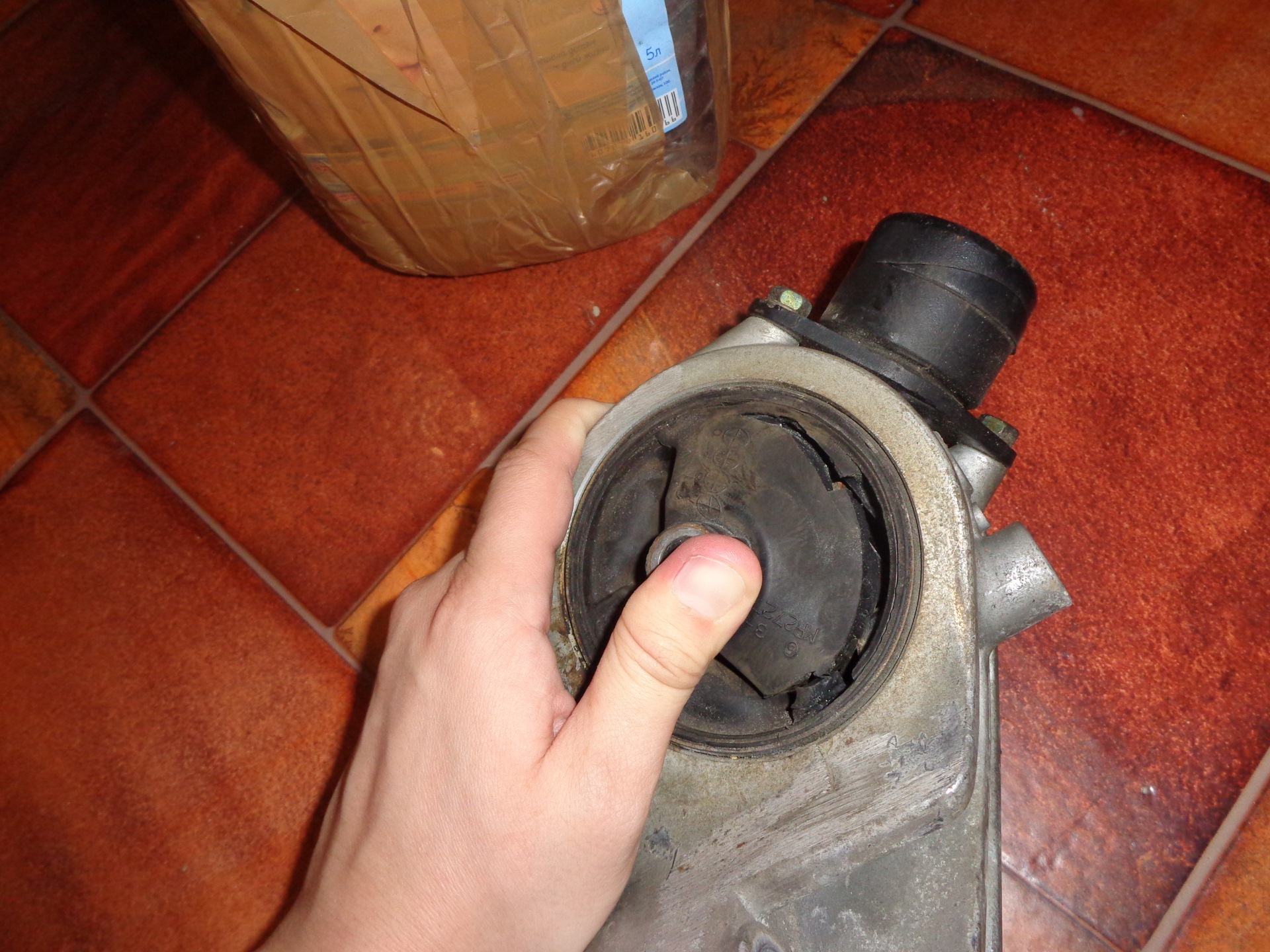

Подуха со стороны грм, контракт с которым до отправки всё было ок)) наверное установленным на веер с владика приехал)) подустал))
