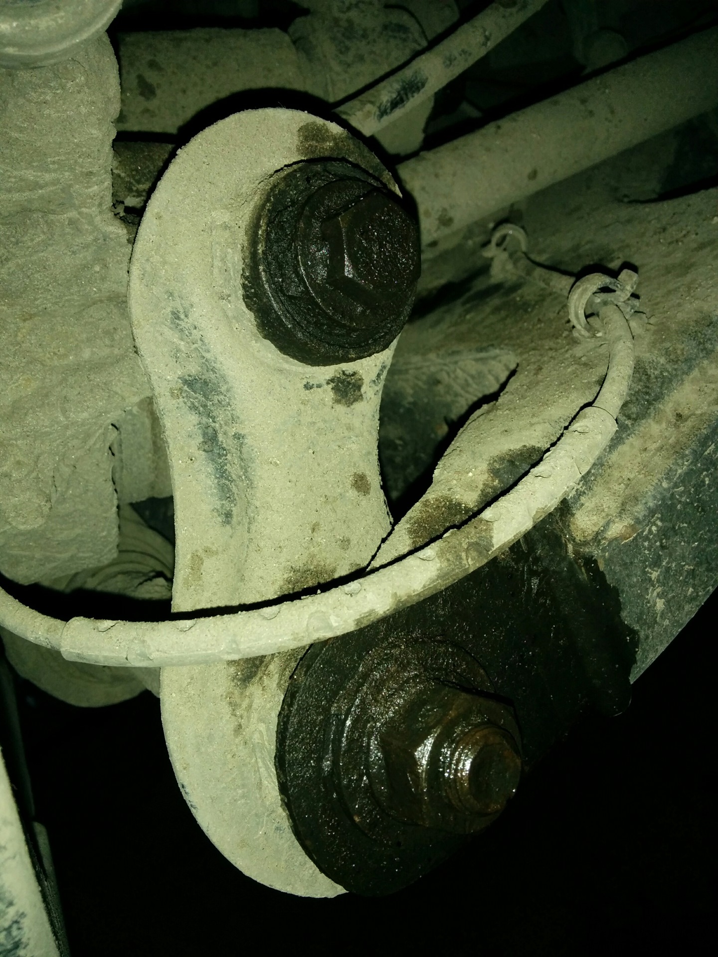

А вот при замене подшипника выяснилось, что нужно менять интегральный рычаг, ну или сайленты в них.
При демонтаже элементов, мешающих съем ступицы, особо капризным оказался трос ручника. Закипел в корпусе ступицы намертво. Но мы победили его)
В общем все разобрали, поменяли и потом собрали в обратном порядке. В машине теперь тишина как в операционной, а тормоза, особо не заметил разницы. Но я знаю что они новые, а это уже сокращает тормозной путь на половину)))
