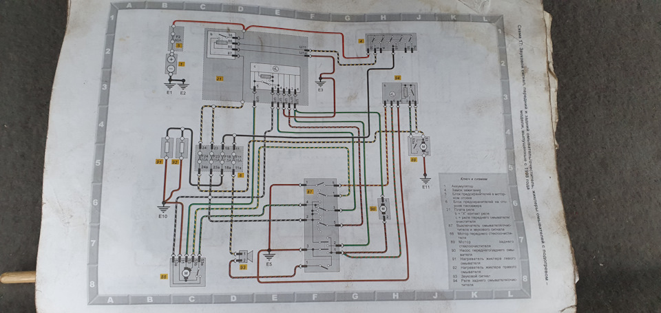

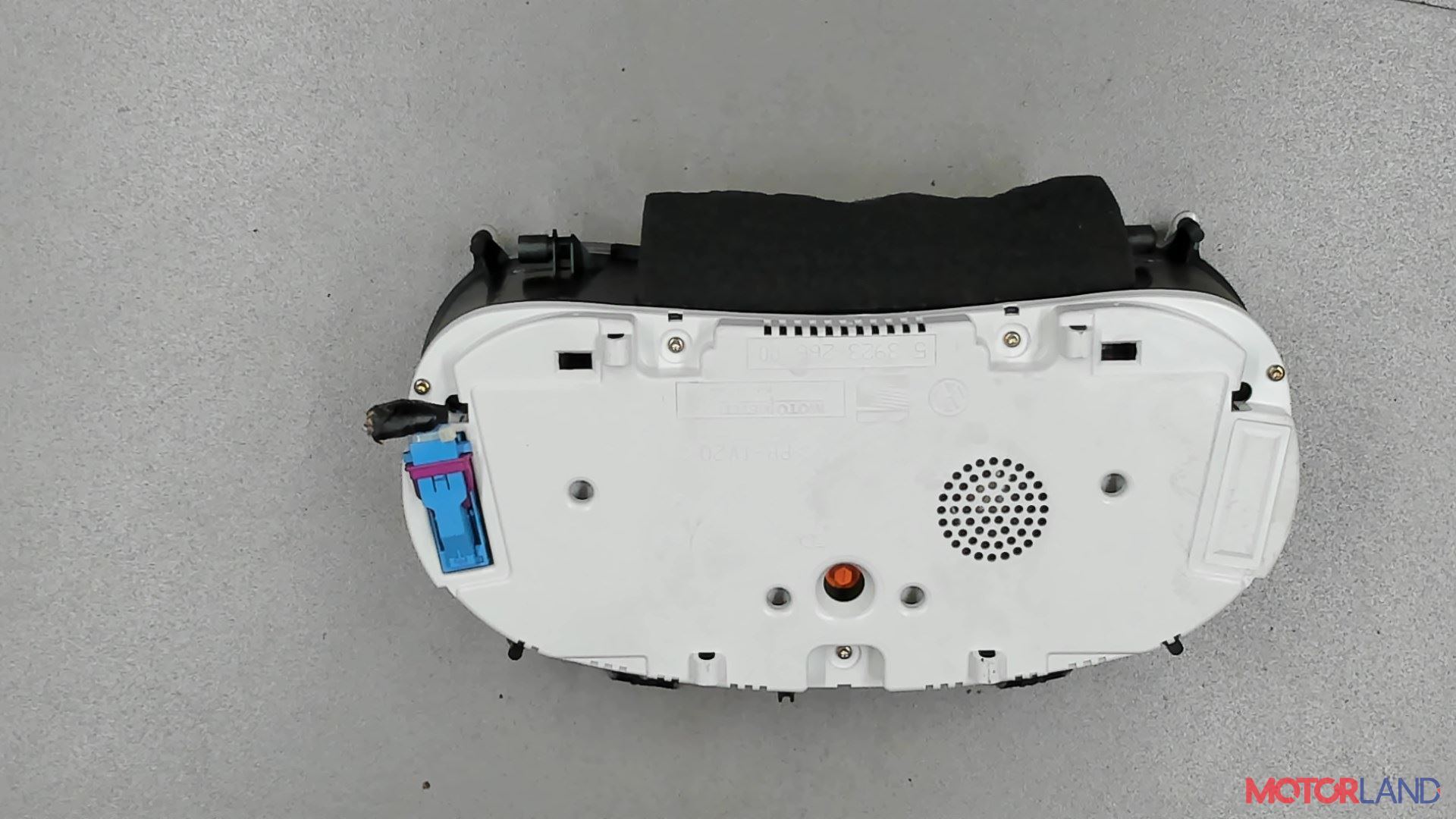

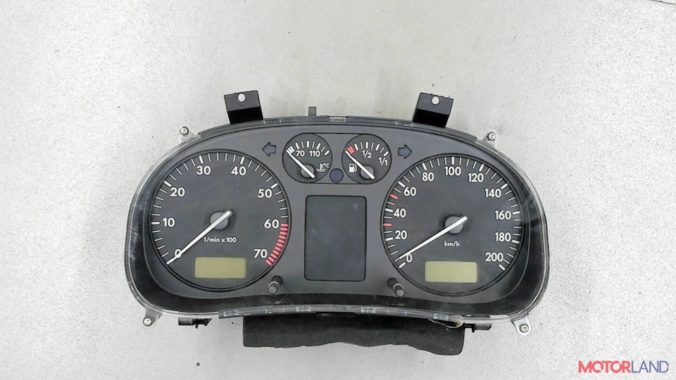

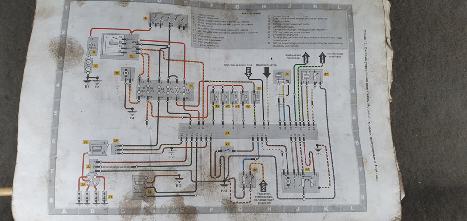

Здраствуйте кто может помочь, после того как затупил vag k can после того как китайская прога затупила я ее отсоединил, тот момент в прибор панели зашел, щас на данный момент есть ток постоянный на 30 на эбу но нету тока от ключа зажигания, реле целое то что питает эбу провотку от реле до эбу проверил там нет обрыв цепи, вот там есть постояный ток на реле куда оно подсойденяеться но нету тока когда ключ зажигание кручу, там проверяю это проводка что идет на 15 от ключа зажиния, чек не горит потух теперь думаю вот панель прибор он связан с эбу с против угонкой если я прибор поменяю может потом его надо прошивать или как ?Машина polo 1.4tdi amf match 2001 год

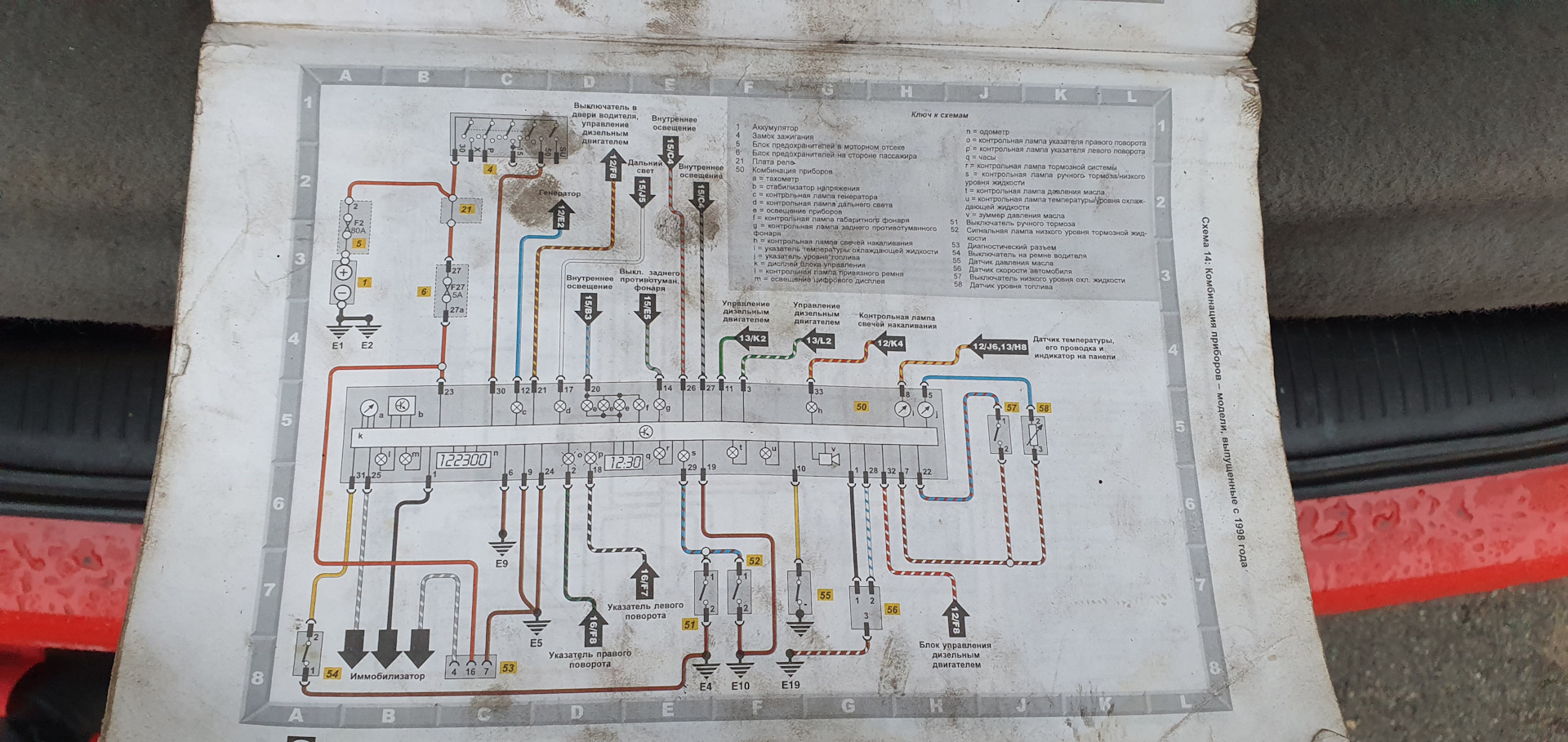

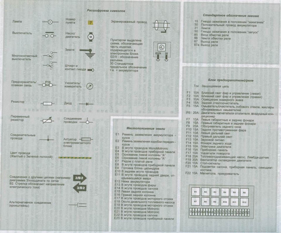

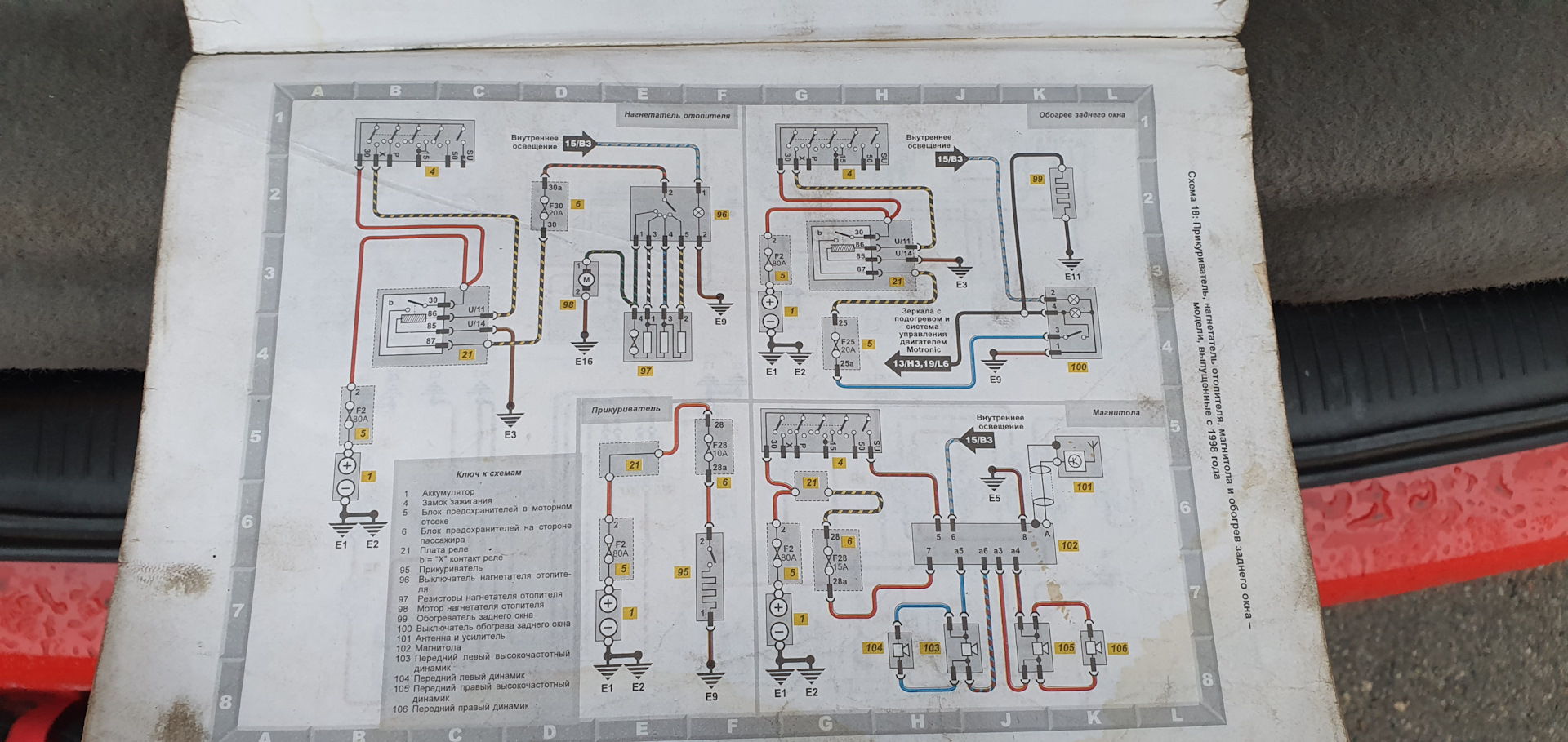

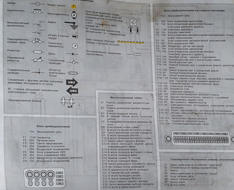

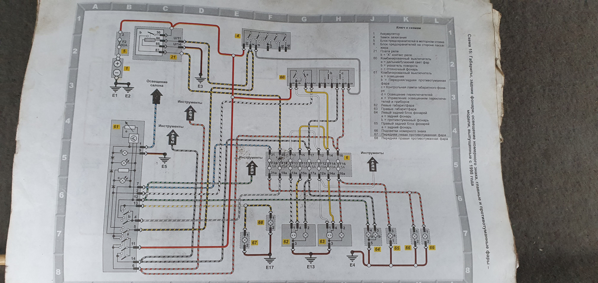

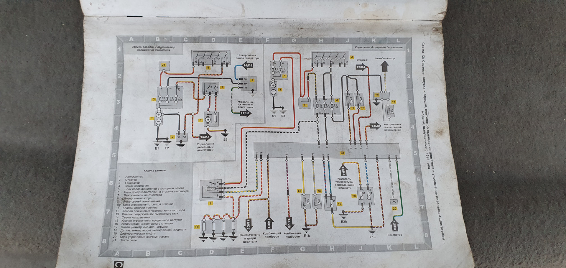

вот сел разобрался как правильно читать эти схемы!
А откуда такие красивые электросхемы? Там 6N2 нет таких же?
Чуть позже добавлю, есть с 1998 по 2001 года
Приветствую, можешь еще добавить?

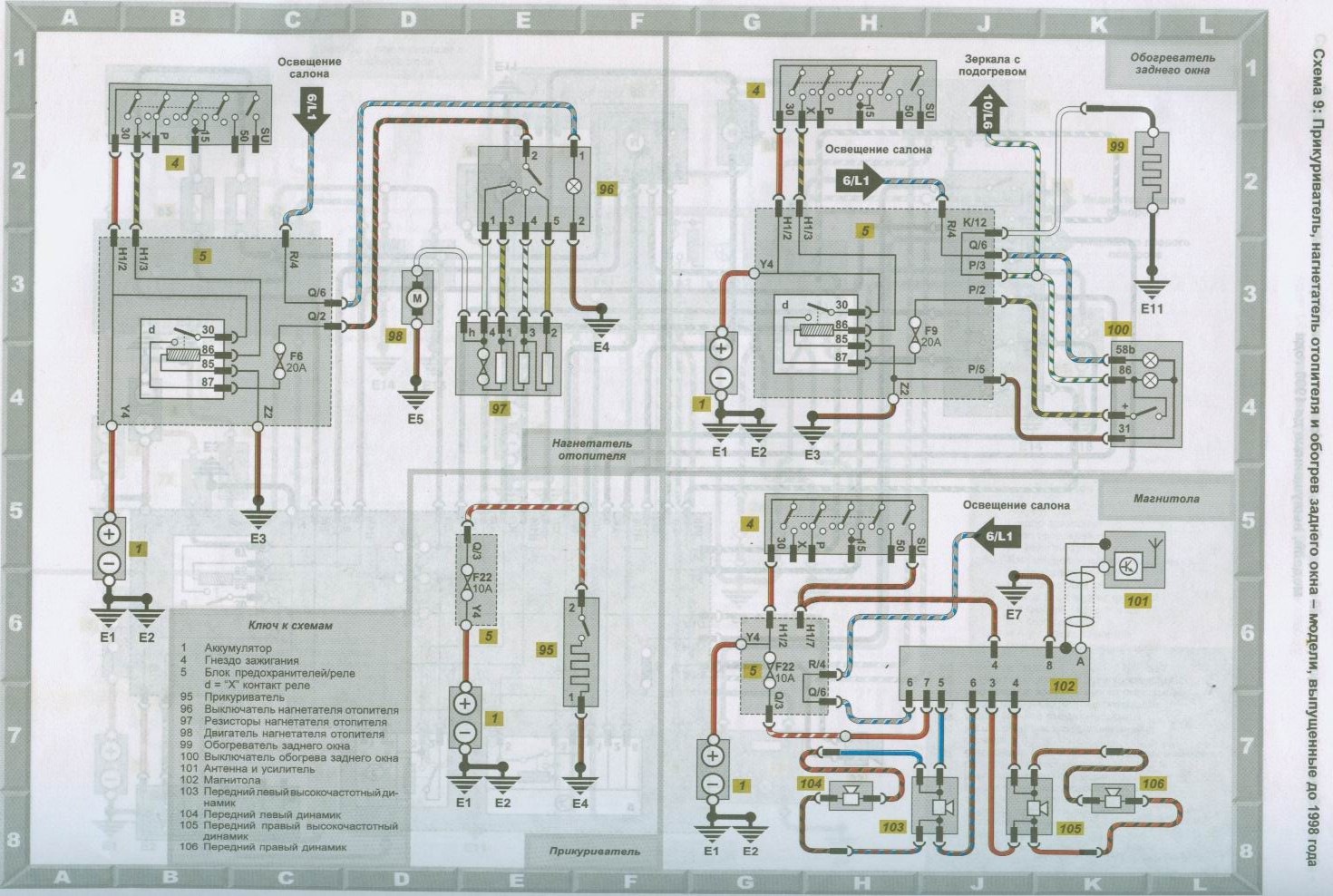

Добавил в запись
Спасибо! Как я и думал генератор-АКБ подключены напрямую, а не как у 6n1 через стартер.
Почти))

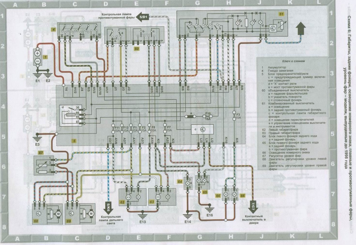

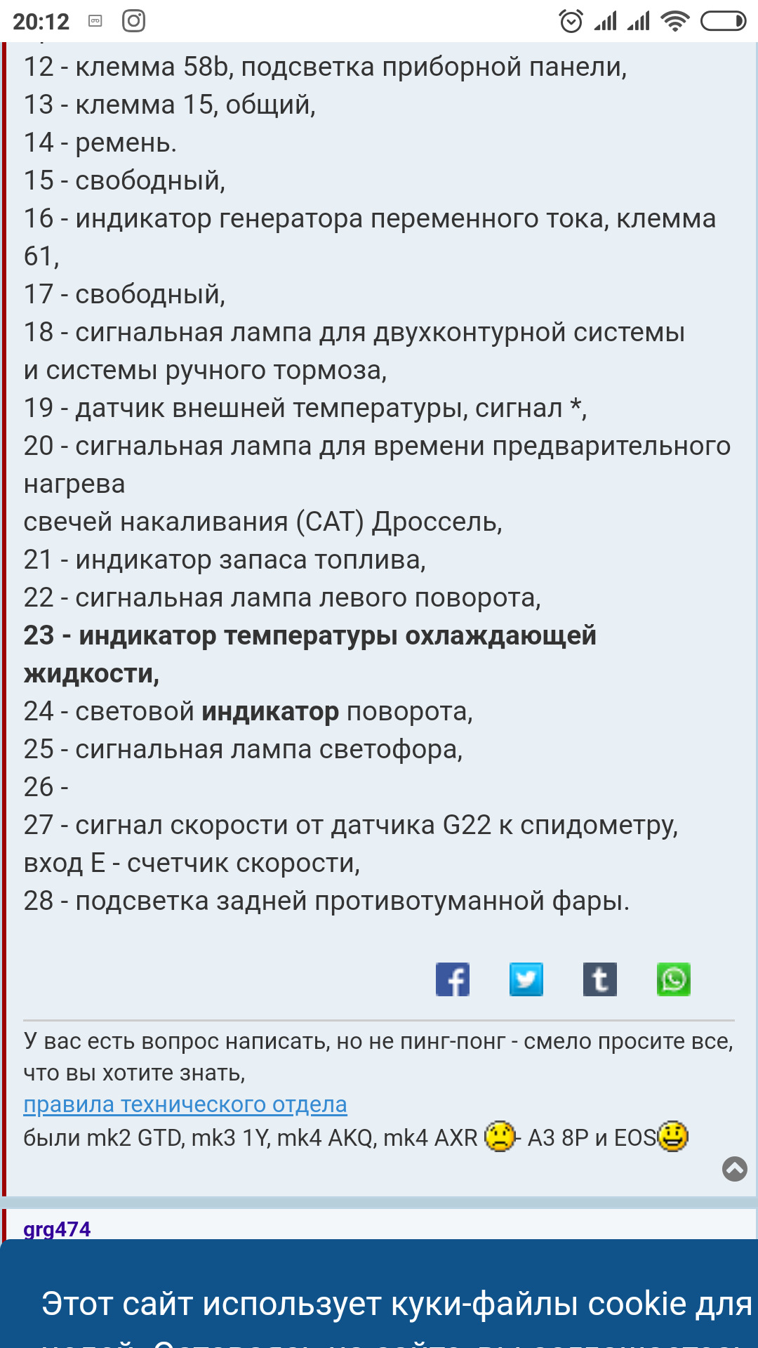

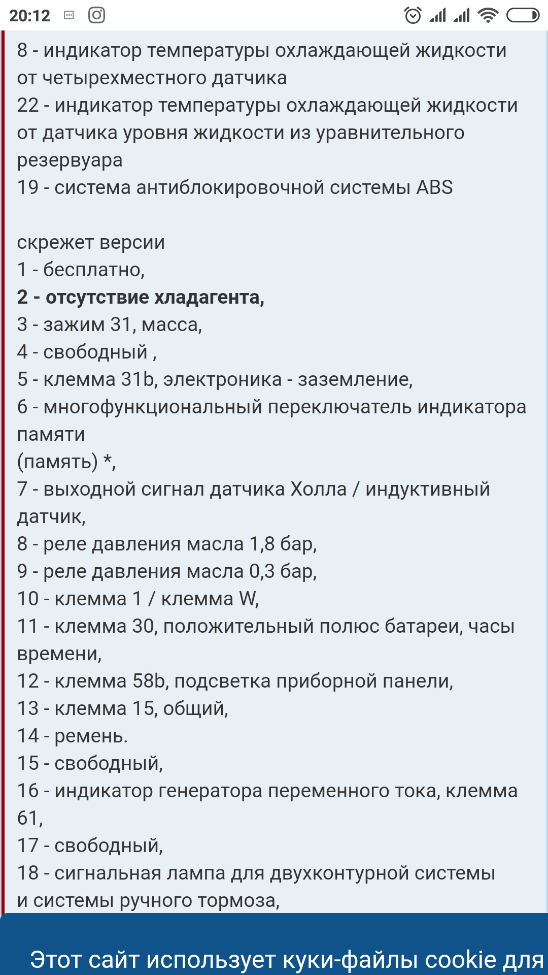

Добрый день. Может есть распиновка после 1998 г?
Есть. Нужно поискать.

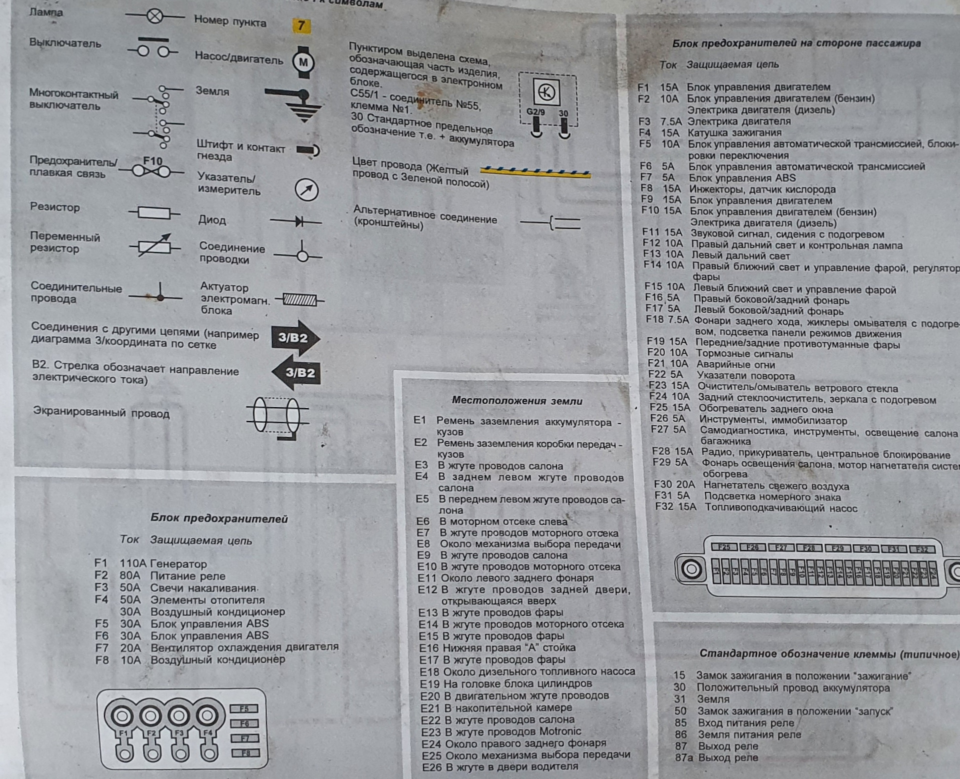

Правда Гугл перевод с польского. Но там все понятно и работает. Я себе по этой мхеме переходник собирал со старой на такую приборку.
Спасибо, нашёл)
