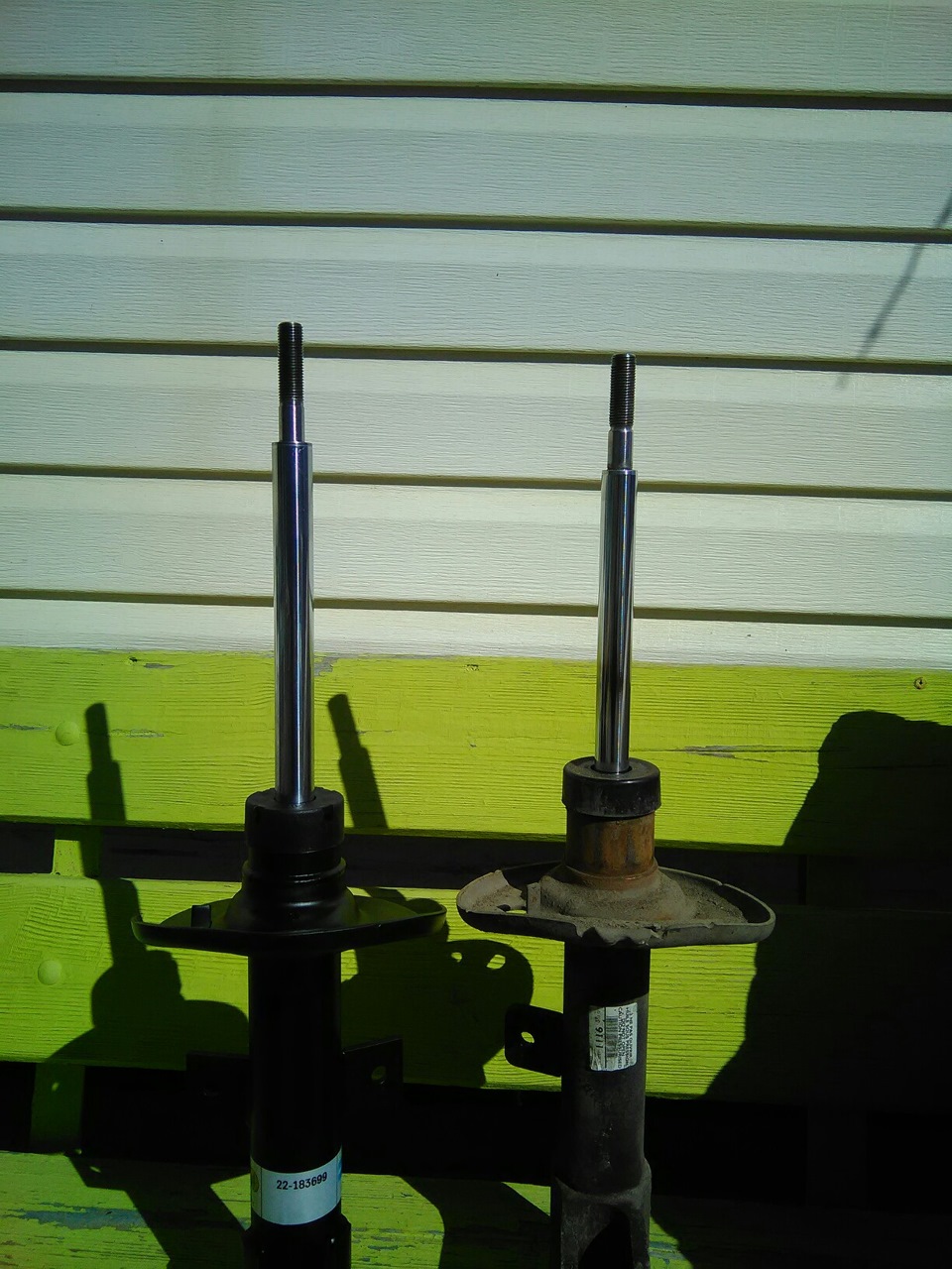

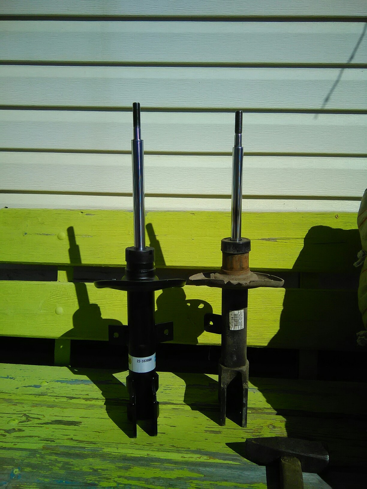

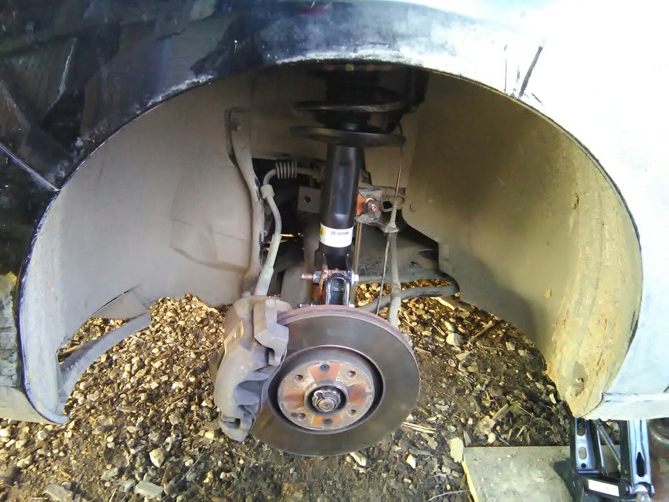

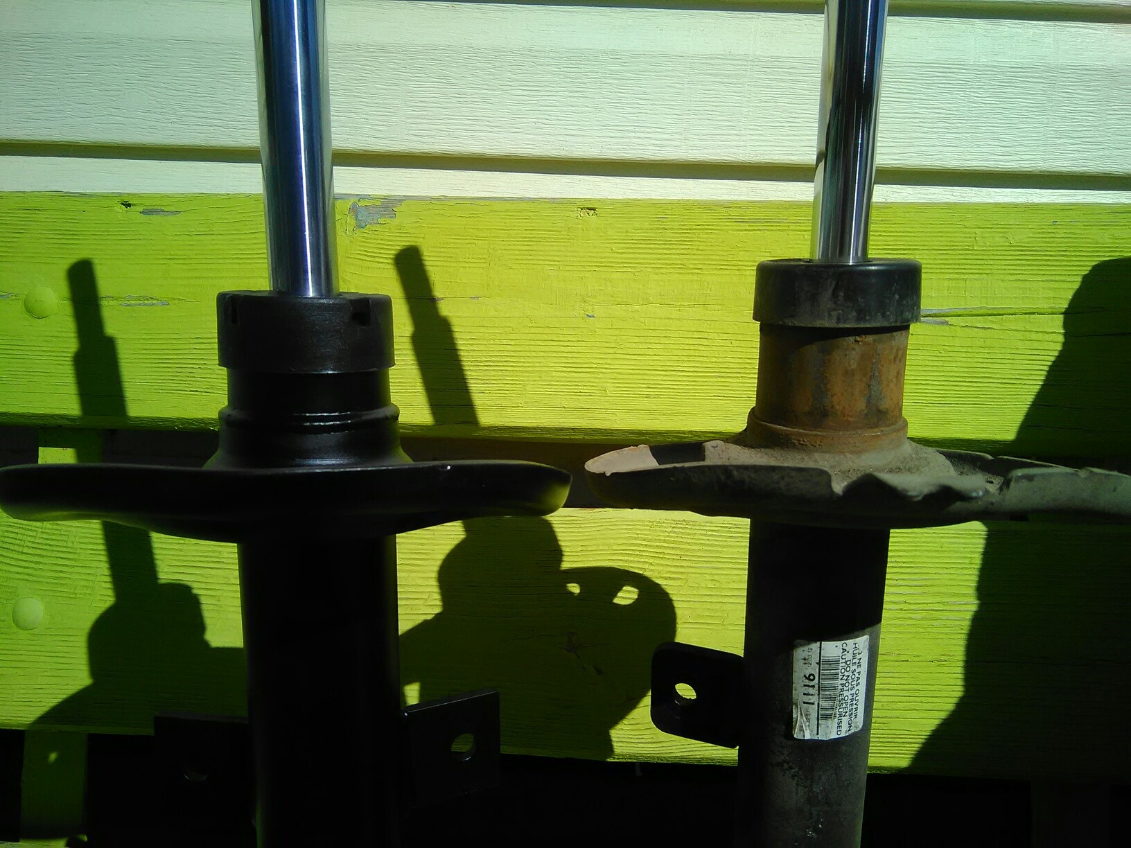

Верхнее отверстие больше, нижнее как и должно быть, под наш болт. Я когда поменял, прижал внешнюю часть стойки в которой дырки под болты к цапфе и затянул, надеялся, что не надо будет делать сход-развал, ан нет, надо, передние два колеса после сезона выкинул. После замены сразу на регулировку езжайте.

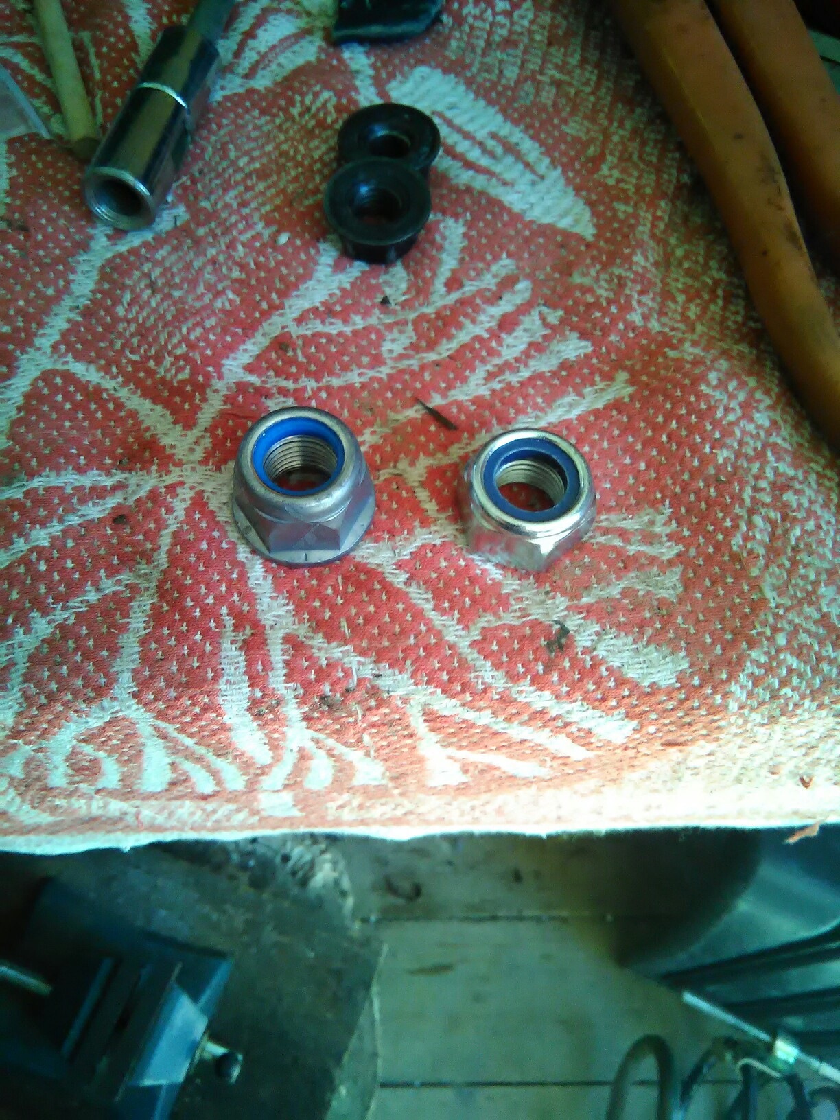

это да затягивал все соединения поставив рычаг на домкрат, интересно не начнет ли смещаться затянутое крепление под нагрузками спустя время, думаю на всякий случай нужно поменять еще затяжную гайку и поставить стандартную проставку с фиксацией для гаек, при разборе она отказалась разгибаться, пришлось отламывать
А зачем планку разгибать, гайки в ней остаются, гайку держим, крутим болт. У меня все с планками собрано, она в какой-то степени стопорит гайку от откручивания. Пока все нормально, главное хорошо затянуть, ну и резьбу на свою голову не сорвать. Развал делали?
Ключи все были толстенные и за край резьбы было грех цеплять, пришлось сломать загибы, они были не плотно к гайкам а больше чем на половину резьбы. Заехал посмотрел на ближайшнем, все оказалось в допуске, после доработки задней уже будем двигать все, не сложно самому сделать, но уши насторожили эти.стремно за них

Какие ощущения от эксплуатации этих амортов?
Из плюсов это управляемость и запас на пробой +2
Из минусов комфорт -3
Только нужно учесть что менял вместе с шинами
это да
Развал делали?
