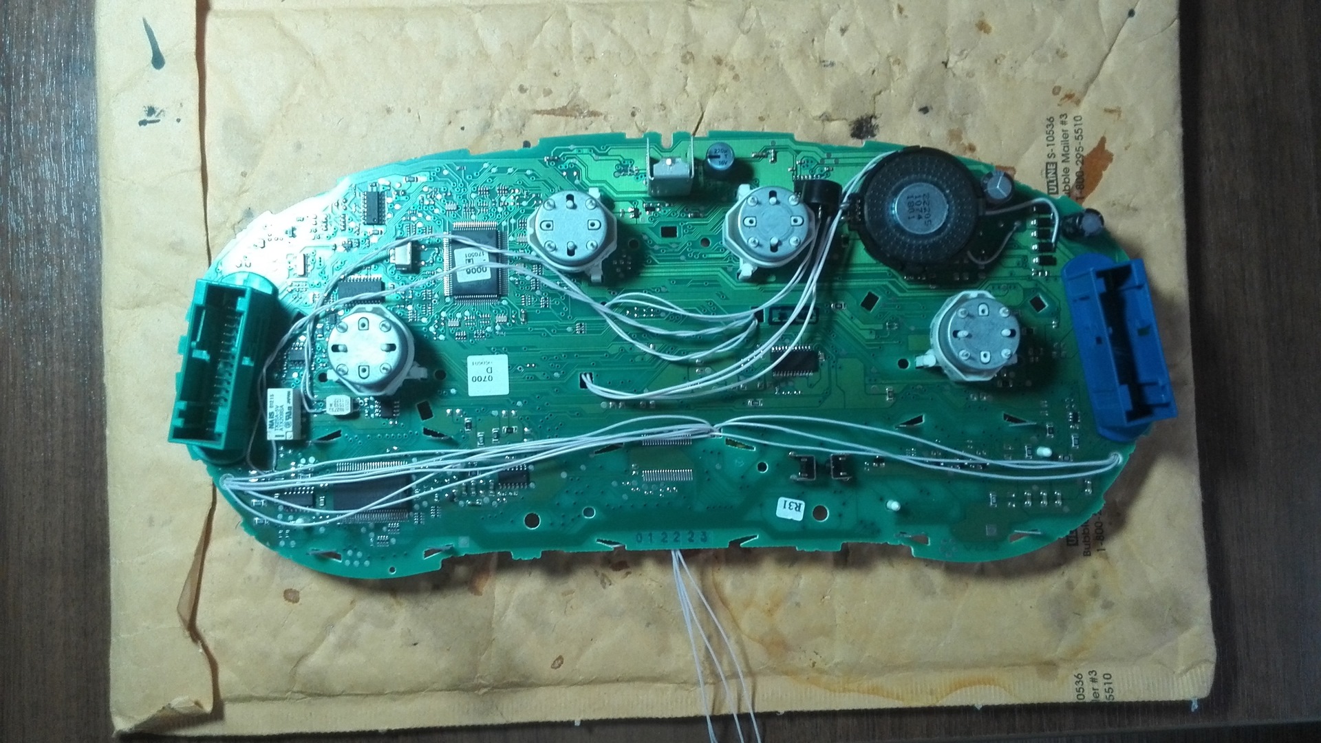

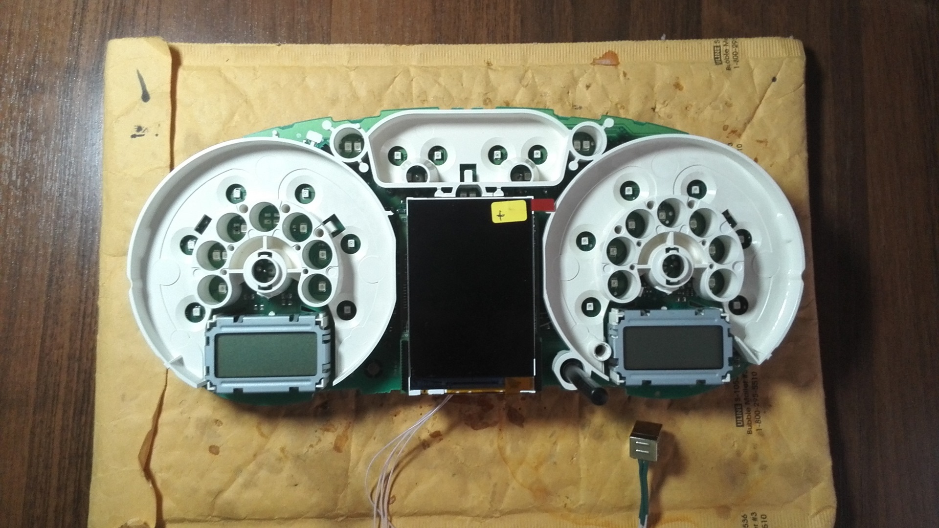

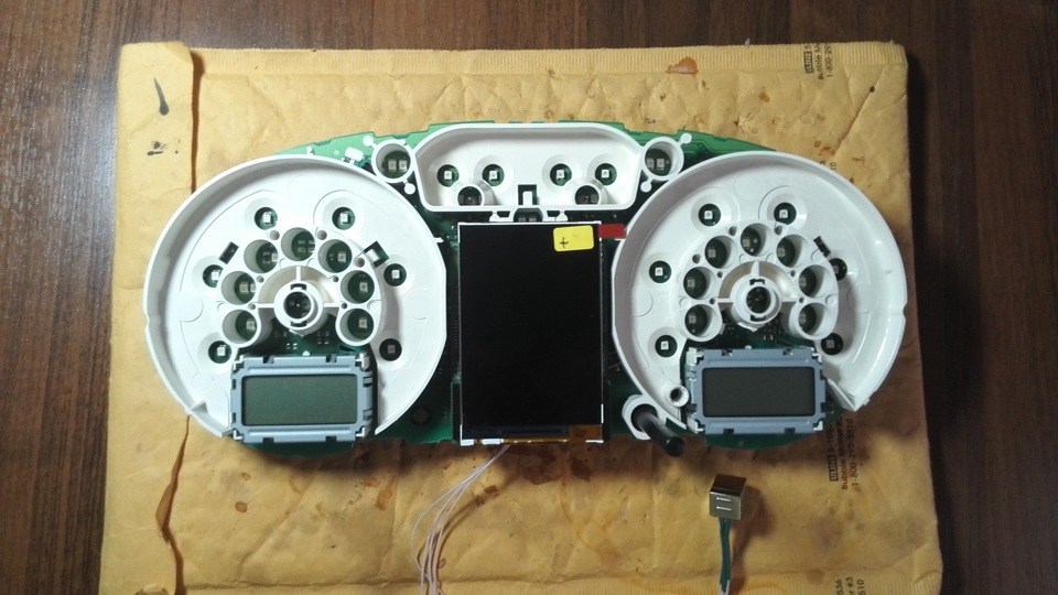

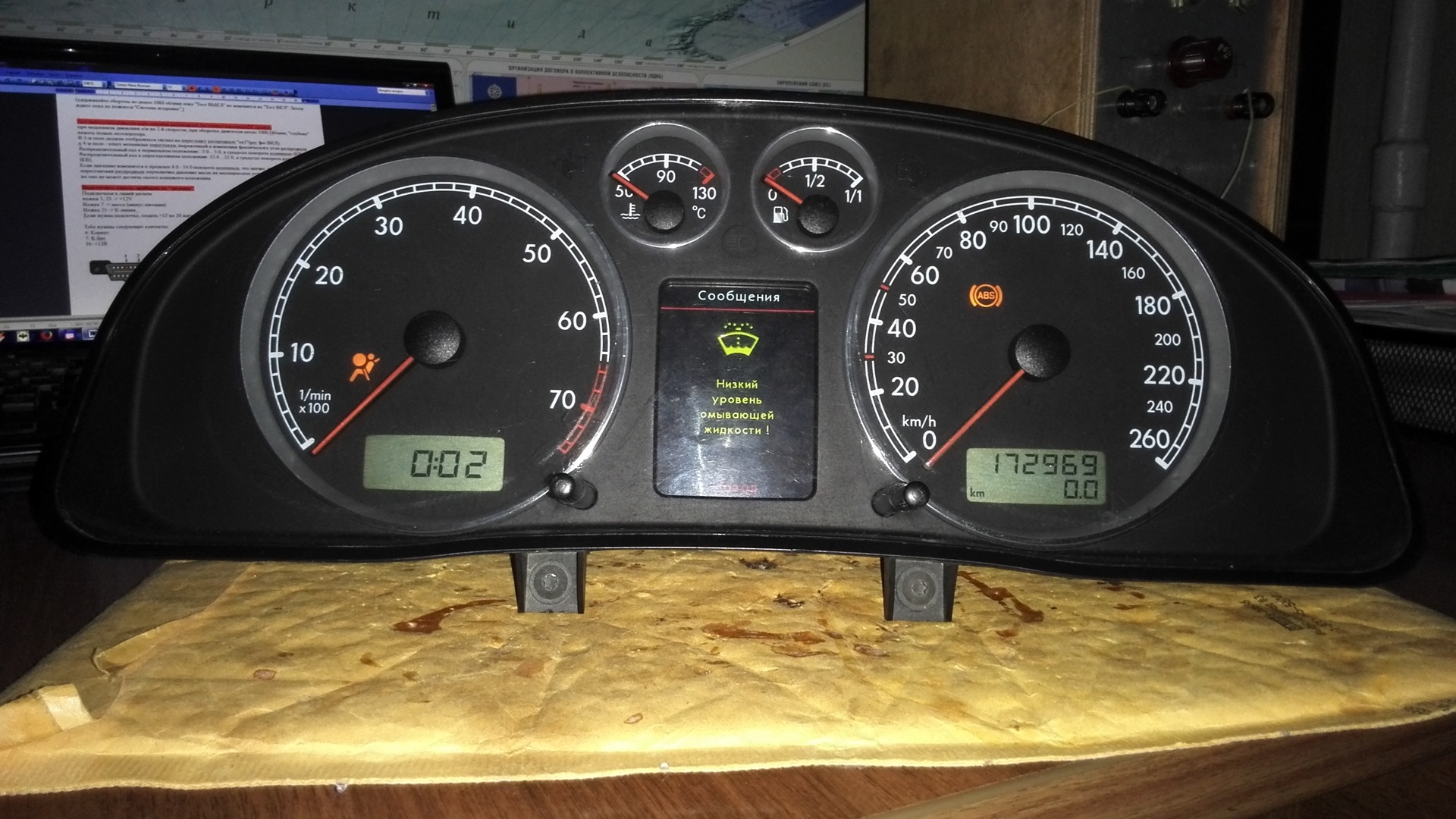

Чтобы не портить свою приборку, собранную Мишей, я купил на разборке обычную пустую (без экрана) приборку для того чтобы инсталлировать в нее Color MFA от Юры.
Установку проводил в полном соответствии с данной инструкцией www.urisoft.ru/mfdb/_b5_install_v3_1.rar.

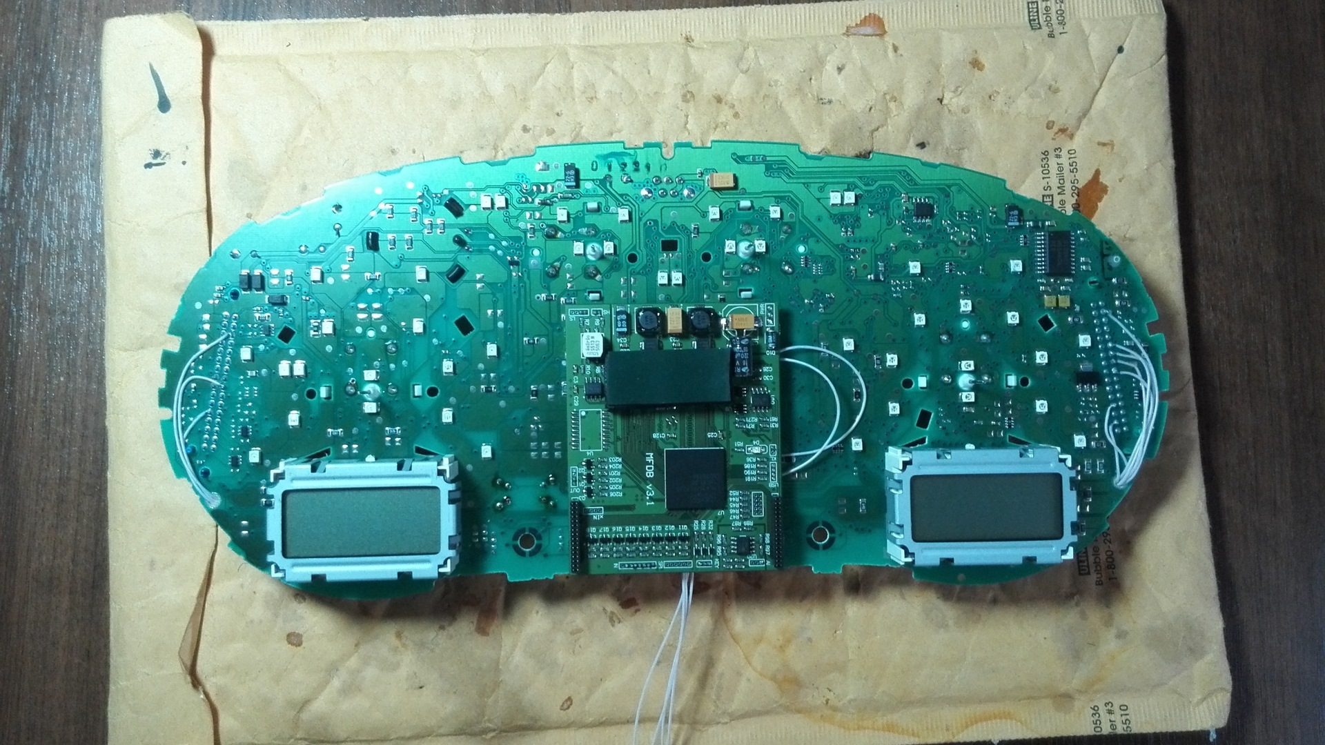

Здесь могу обратить внимание только на один момент. Не следует вырезать из подложки место под экран так много, как это показано в данной инструкции, все равно видимая часть экрана, это пластмассовое окно стекла приборки. Вырезав больше чем нужно, в темное время суток заметно, как экран частично подсвечивает иконку дальнего света.
Несколько фоток процесса инсталляции:

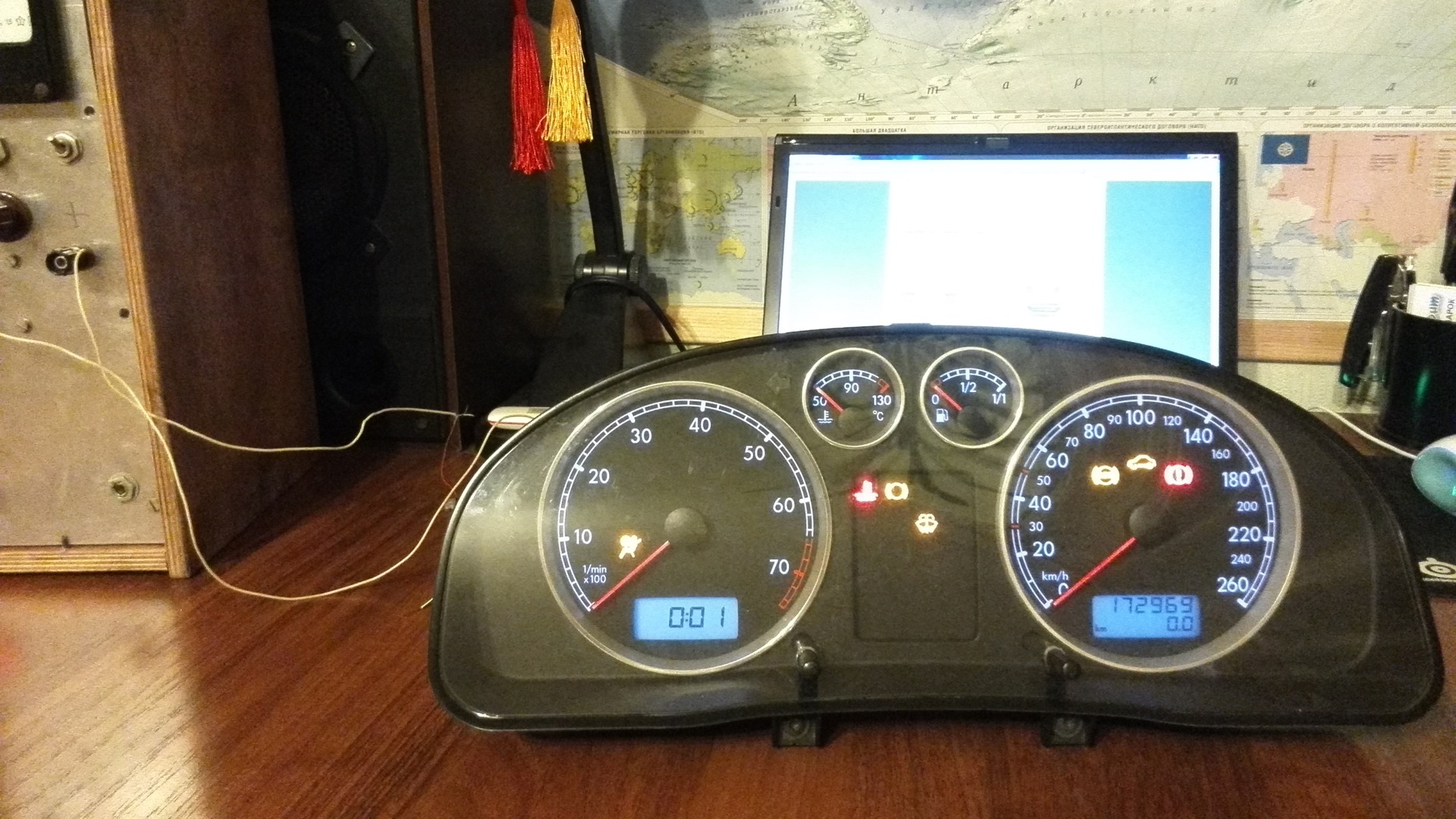

Заняло это у меня два дня. Работа почти ювелирная. Первая сложность это паять провода на плату экрана. Отверстия для проводов очень маленькие и они очень близко друг к другу. Вторая сложность это правильно выставить экран. Важен каждый миллиметр, даже полмиллиметра. Иначе изображение будет срезано или справа или слева, плюс ориентация экрана строго под прямым углом. С тем учетом, что плата с экраном крепится на плату приборки на двухсторонний скотч, задача не тривиальная.
Первое включение на столе — работает! )

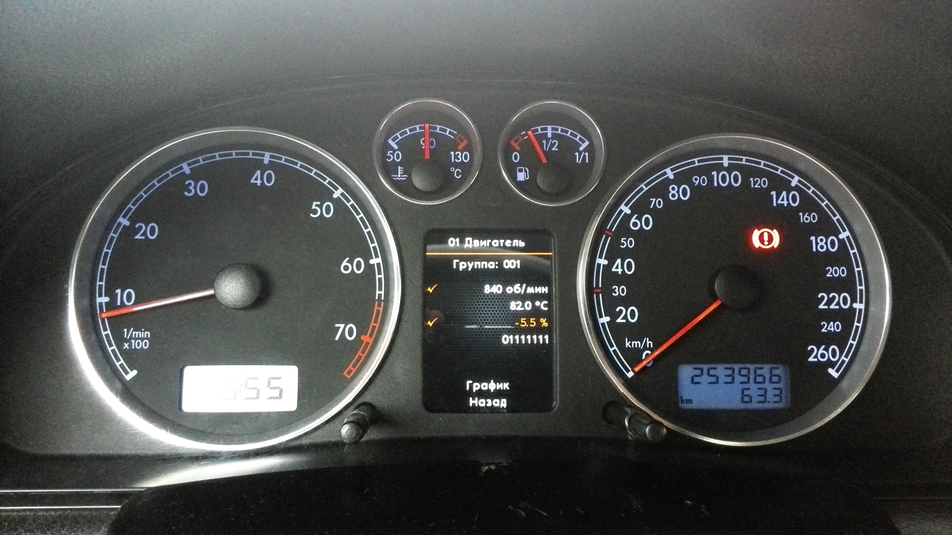

Далее калибровка стрелок, адаптация прошивки. Раньше при замене приборки (а я это уже делаю 3ий раз) я обращался к Мише Al88f за помощью в адаптации приборки. На этот раз я решил разобраться во всем сам. Оказалось не так уж и сложно. Нужно заменить в дампе новой приборки адреса с 0х10 по 0х11С данными из дампа старой приборки. Это для приборок х5, х6, х7, для других приборок будут другие адреса. В этом коде содержатся прописанные ключи, VIN и пробег. Так же необходимо запомнить кодировку старой приборки и прописать ее после установки новой. Еще у меня при замене приборки изменилась кодировка CAN шины и появилась ошибка по блоку тормозов. Прописал кодировку которая была при старой приборке и все встало на свои места.

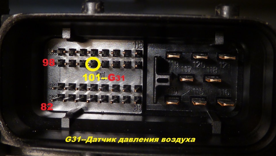

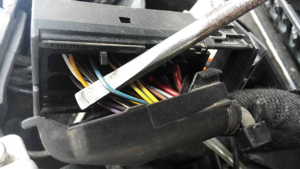

Для того чтобы работало показание буста нужно кинуть один дополнительный проводок от блока управления двигателем ECU. Кидаем провод с 101 контакта малого разъема ECU на 15 пин зеленого разъема приборки.
Фото с обозначением нужного контакта честно взято отсюда www.drive2.ru/l/4027691/ ) У нас на B5 этот провод серо-синий.

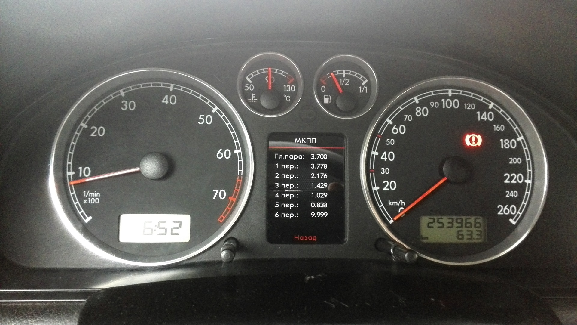

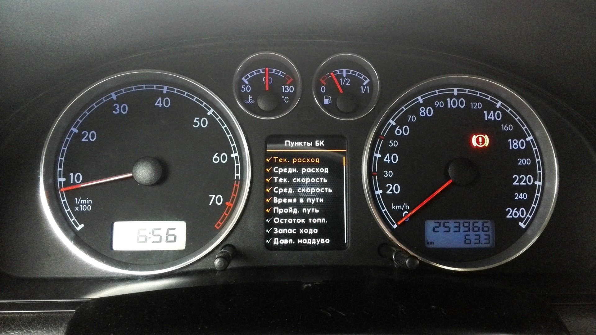

После подключения необходимо сделать довольно важную настройку. Для правильного отображения включенных передач надо ввести передаточные числа своей коробки. Для своей коробки EZG я нигде не смог найти точные передаточные числа. Выход был найден в каталоге на экзисте )) В описании каждой шестерни для коробки есть соотношения передач.
В итоге получил такие данные для своей коробки EZG:
Главная пара
Z=37/10=3,700
1-ая передача
Z=34/9=3,778
2-ая передача
Z=37/17=2,176
3-я передача
Z=40/28=1,429
4-ая передача
Z=35/34=1,029
5-ая передача
Z=31/37=0,838
Вводим эти значения в настройки MFA:

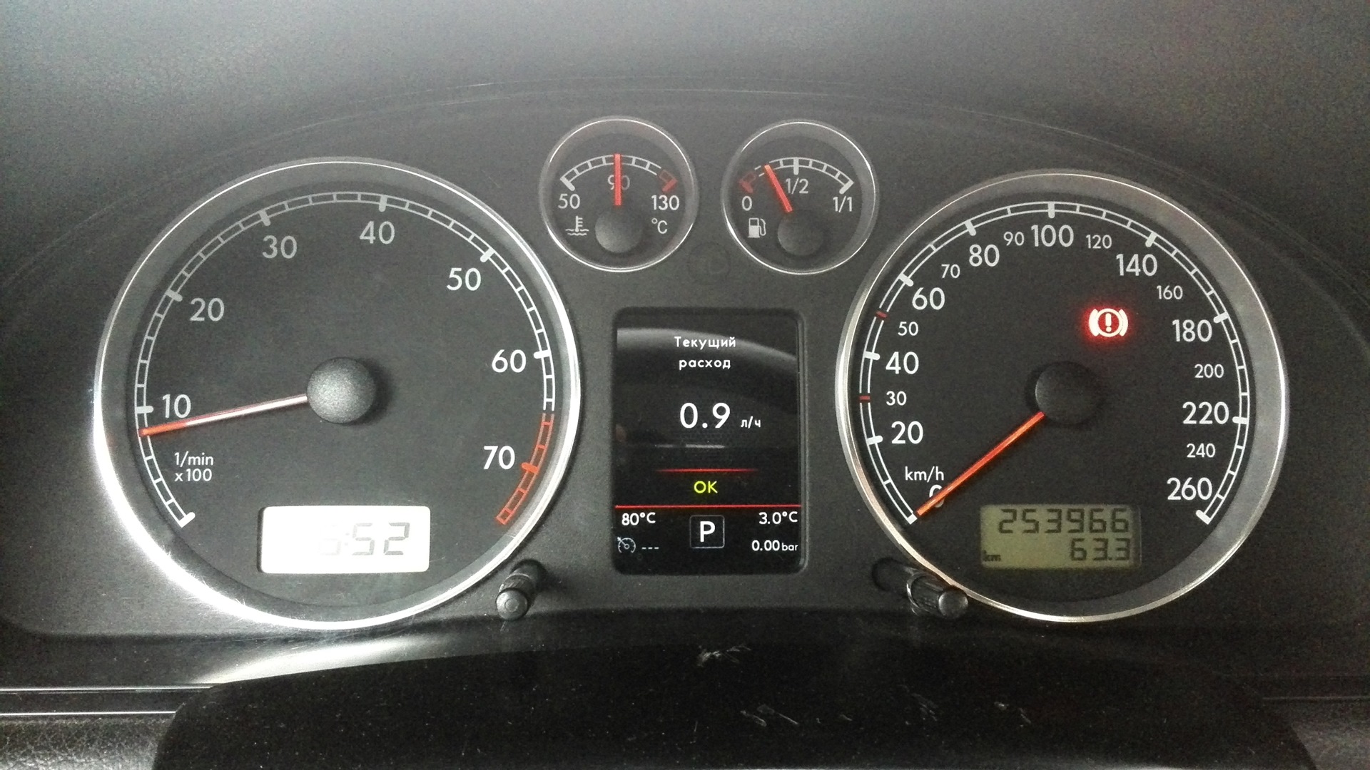

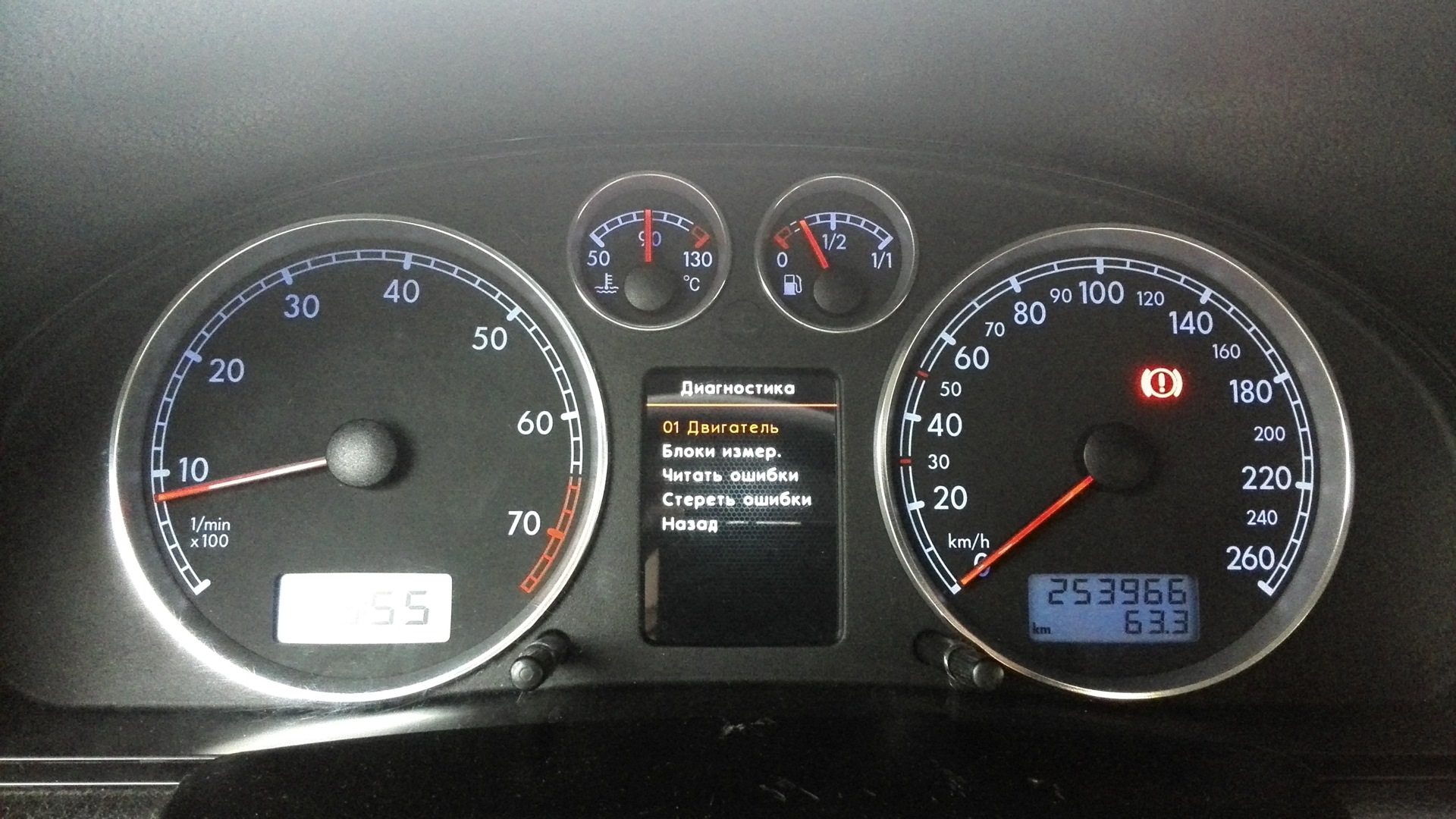

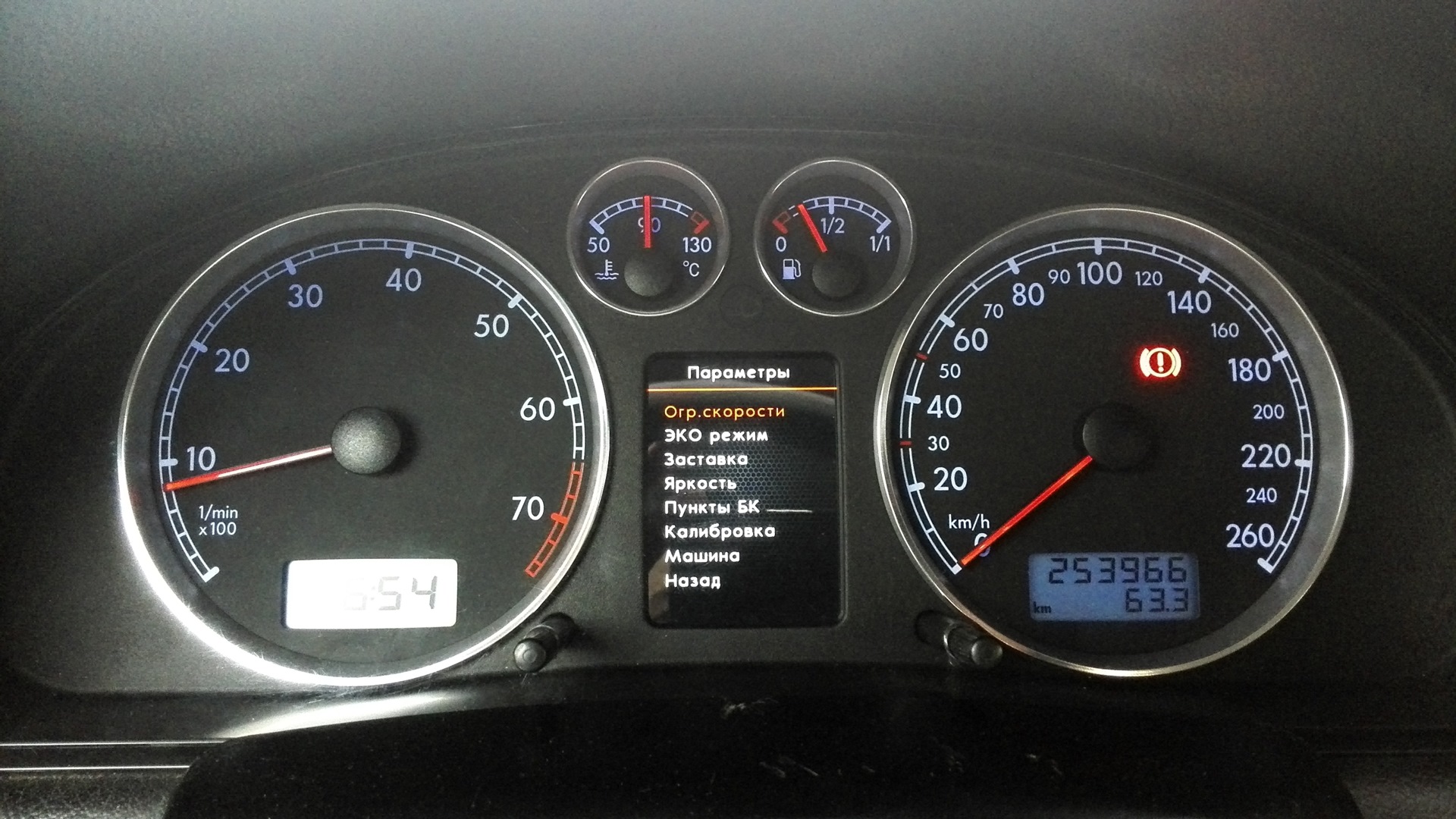

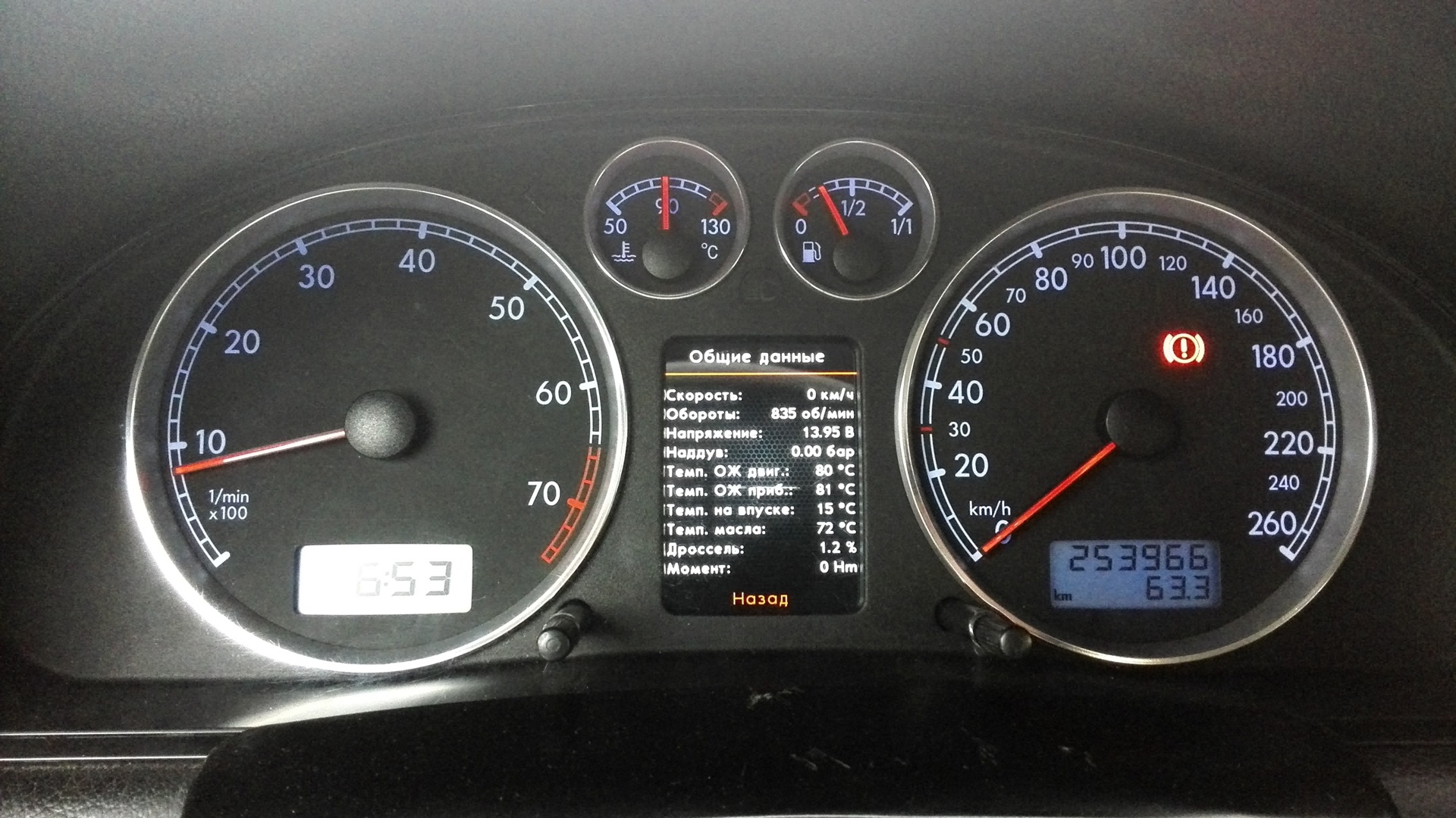

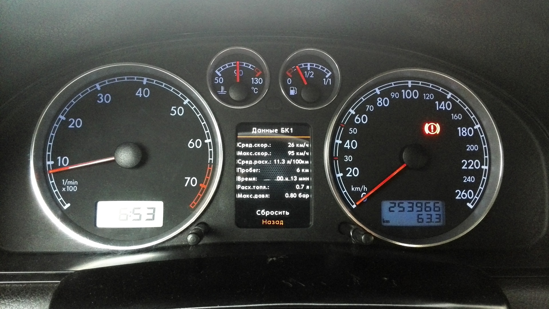

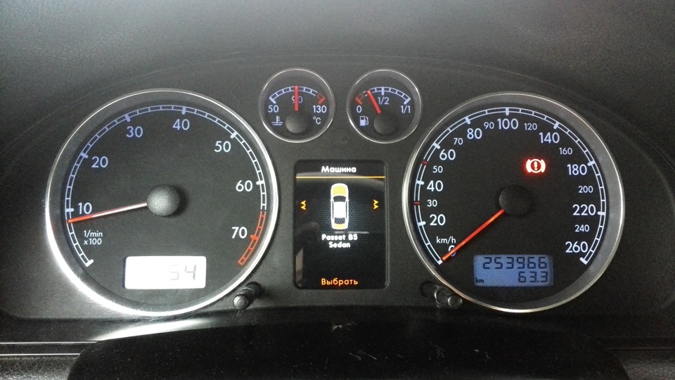

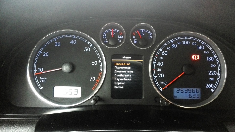

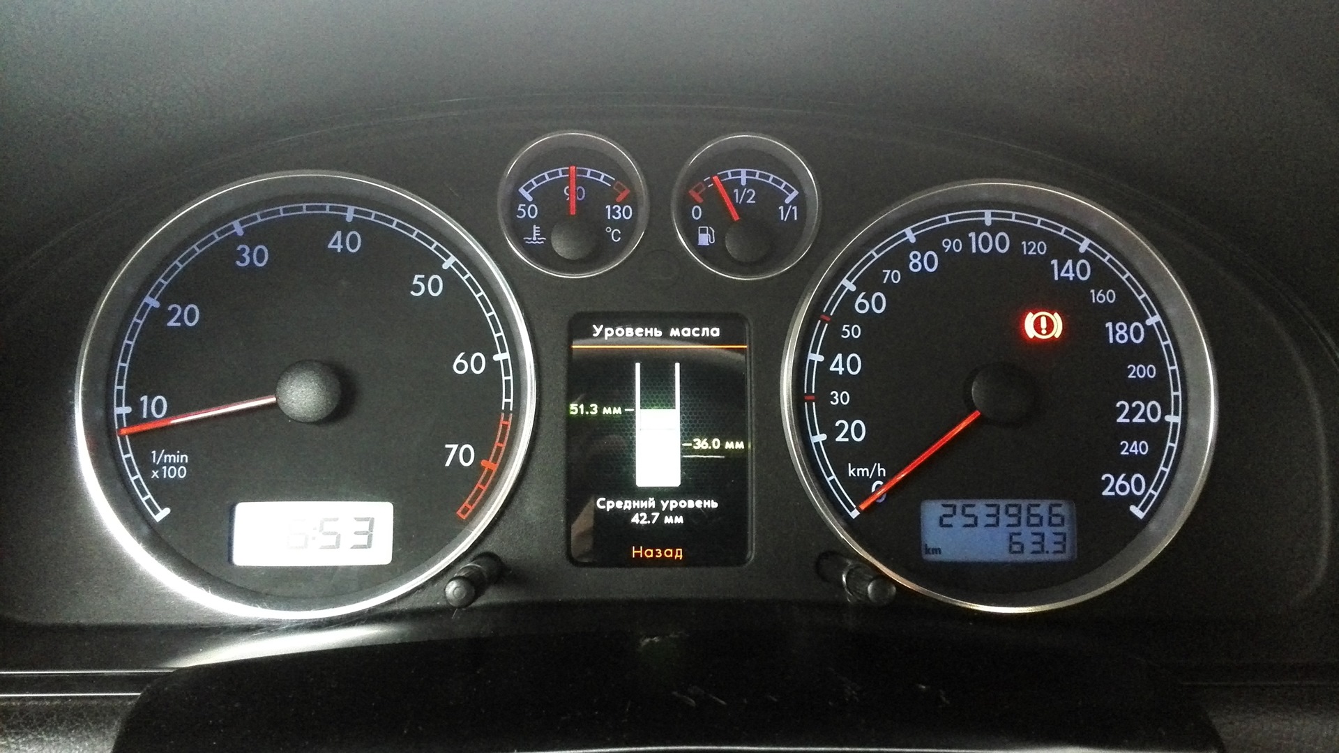

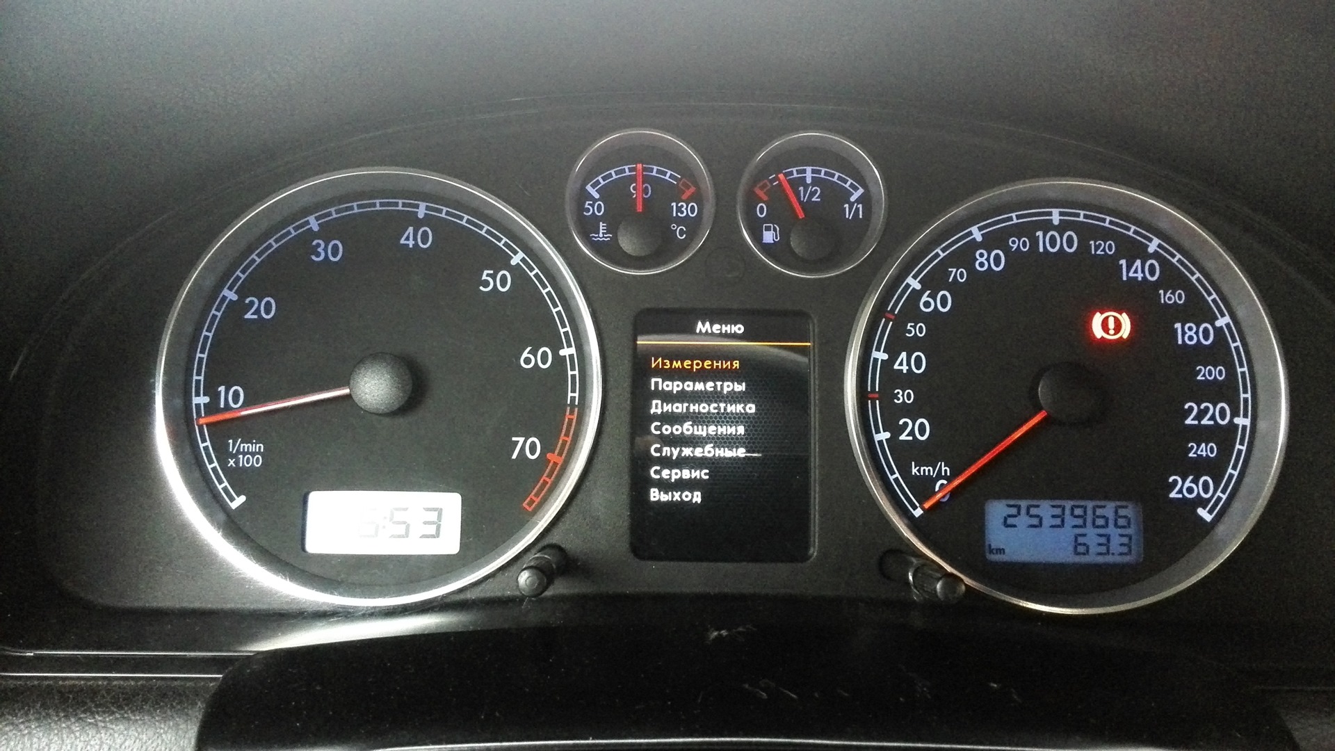

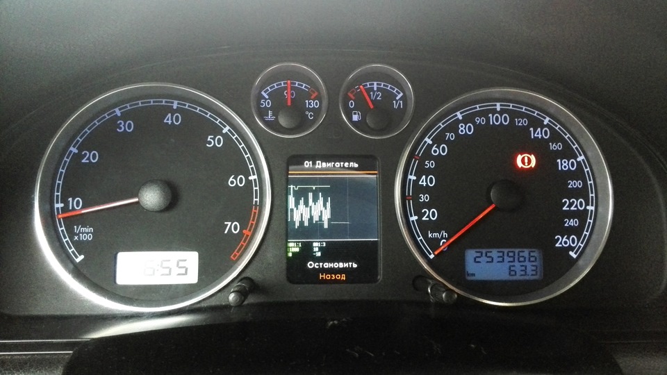

На этом установку можно считать законченной. Теперь о функциях и впечатлениях. Я могу коротко охарактеризовать это так — это бортовик, доведенный до совершенства ) Все, о чем можно было бы только мечтать, все здесь есть ) Все функции и возможности перечислять не буду, напишу лишь о том, что лично для меня в первую очередь оказалось очень полезным и актуальным. Возможность выбирать какие показания выводить, а какие скрыть. Их очень много и какие-то не столь важны для меня, а какие-то у меня дублируются дополнительными датчиками. Автоматическая подстройка яркости экрана. Есть возможность вводить коэффициент корректировки основных показаний. Очень интересной оказалась возможность чтения групп в любое время и возможность построения графика по ним для отслеживания динамики изменения. Давно хотел понаблюдать, например, за изменением аддитива и мультипликатива во время отжигов. Раньше для этого понадобилось бы ездить с подключенным ноутом, а это мешающийся в ногах диагностический кабель, постоянно слетающий с сидения ноут… )
Ну и несколько фото приятных функций и возможностей:
Вот здесь практически руководство пользователя на данный продукт, все подробно расписано, что умеет, как работают некоторые функции www.drive2.ru/l/8905003.
