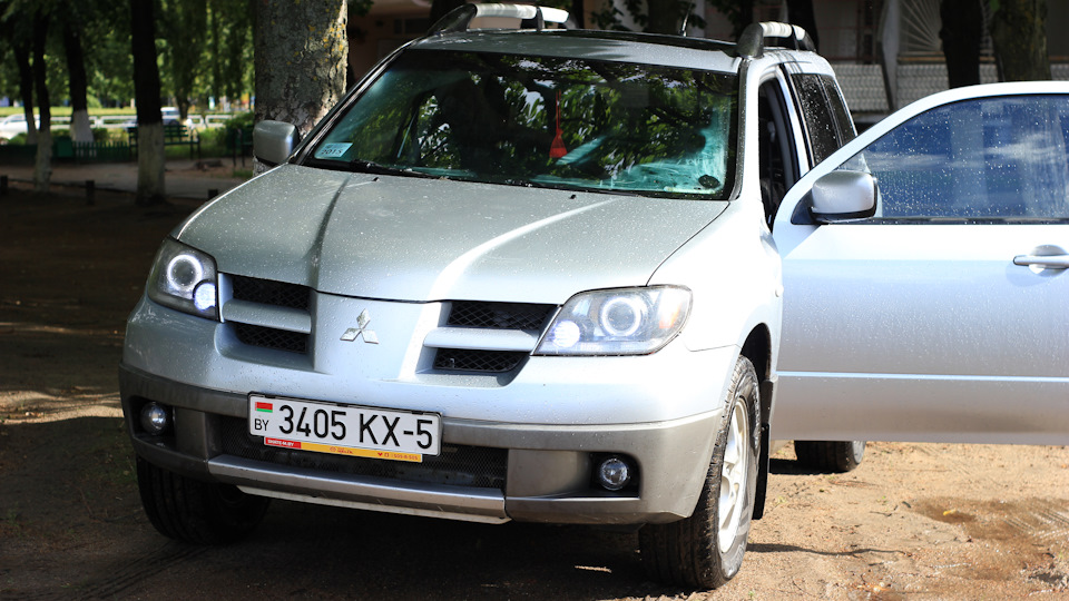

Продолжая свою борьбу с ошибкой Р0300 (Случайные/множественные пропуски зажигания) решил проверить высоковольтные провода на сопротивление. Насколько мне известно в норме оно имеет значение от 6 до 15 кОм. Длинный (от 4-го к 1-му цилиндру) провод в норме — 6.1 кОм, а вот короткий (между 2-м и 3-м) показал 2.15 кОм. Надо менять, отсюда вопрос: кто что может сказать про Tesla T295P, SENTECH 8508 и про NGK RC-ME96?
Mitsubishi Outlander 2003, двигатель бензиновый 2.0 л, 136 л. с., полный привод, механическая коробка передач — электроника
