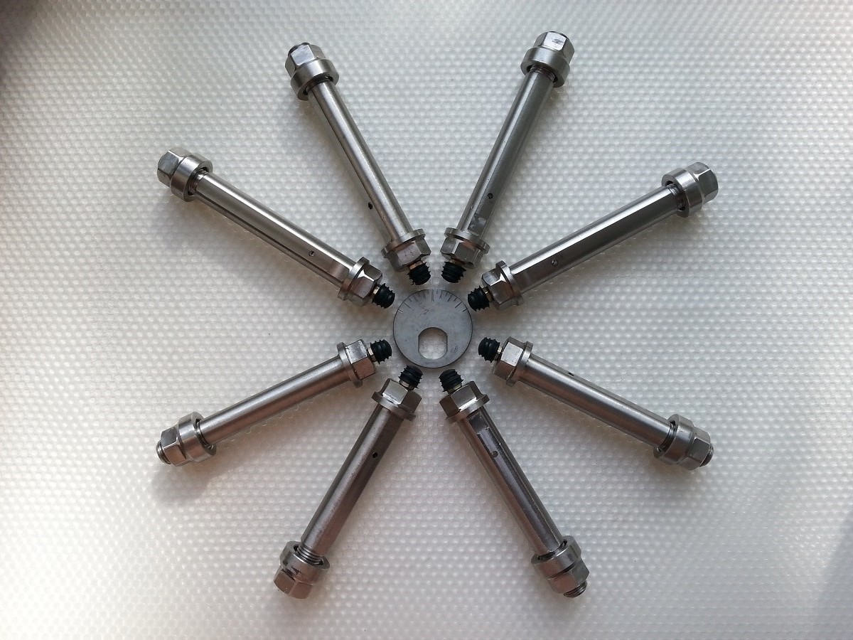

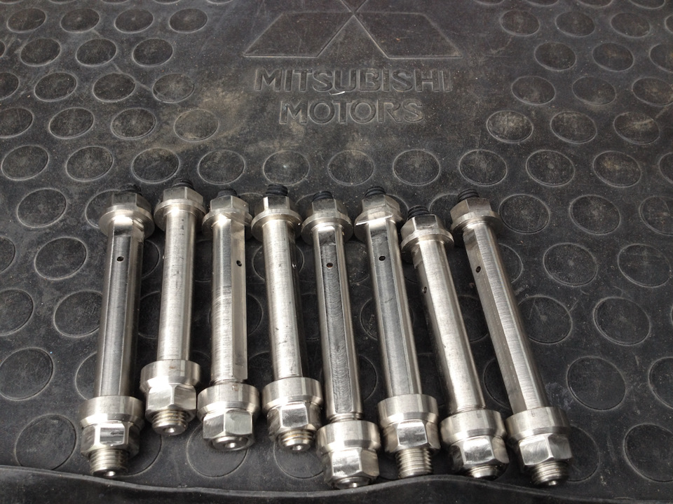

В первой части замысла утереть нос японцам за острова www.drive2.ru/l/9407710/ сделали русскую нержавеющую копию родного черного, но покрытого (чтобы сразу не заржавел еще на складе до установки на машину) болта из примитивной стали.
Но душа как-то не на месте. Просто копия, надо что-то еще. Держал совет с ветеранами-паджероводами, мастерами сервисов, технологами, металлобработчиками и проч. Пресс-масленка, маслянные каналы. Но сталь, только нержавейка (слабомагнитная, прочная класс 8,5). Проходить каналы в черном обычном болте не пожелаю ни себе, ни кому-либо.
И еще. Силовая пара (болт-гайка) должны быть из одной стали. Нержавейка+черный в резьбе могут "закусить". Кому очень интересно почему, гугл в помощь. Так что экономии на простых гайках не получится.
Смазали, поставили, шприцуйте на здоровье, чем вам больше нравится (каждому свое).
Кому интересно, что, где, когда — www.drive2.ru/market/offers/58268

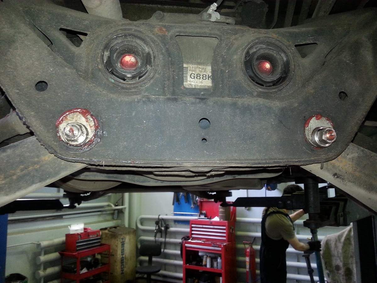

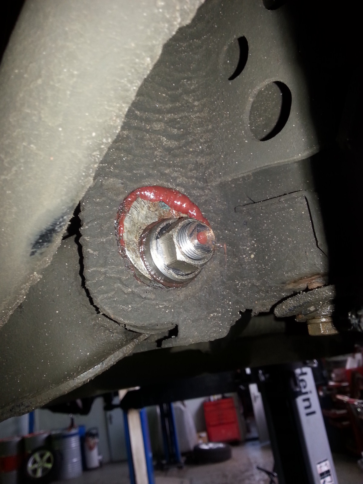

Привет всем. Вот я прикупил и начал ставить. Поддались только задние без отпиливания. Поставил пока только их. Прошприцевали и обтянули без фанатизма)))
Подскажите номер саленблоков для передних рычагов. Передние надо пилить.

Для всех Паджеро-4 подходят. Номера по каталогу посмотрите для Вашей машины. Здесь давал www.drive2.ru/market/offers/58268
а чем при установке и потом через масленку смазывать шприцом? буду на днях Вашу рацуху ставить.
Я остановился на Shell Gadus. Густая и очень липкая.

Немного информации о нержавеющей стали 12х18н10т, а дальше решайте сами…
Характеристики стали 12х18н10т
Химический состав, свойственный сплаву 12х18н10т, следующий: железо (основная часть), углерод (меньше 0,12%), марганец (меньше 2%), хром (около 18%), никель (от около 10 — 11%), сера (меньше 0,02%), кремний и титан (максимум по 0,8%). Сталь этой марки применение находит в самых разных областях – используется для изготовления конструкций, функционирующих в агрессивных средах, незаменима она и в процессе производства емкостного, теплообменного и иного оборудования.
Кроме того, ст. 2х18н10т используется в криогенной технике при крайне низких температурах – до -269 градусов. При этом данная сталь выдерживает и очень высокие температуры, свойственные дуговым печам.
Относясь к аустенитным сталям, рассматриваемый сплав используется как жаропрочный при температуре до +600оС. В качестве основных легирующих элементов в нём выступают Cr-Ni. 1-нофазные стали обладают устойчивой структурой однородного аустенита с небольшим присутствием карбидов Ti (с целью предупреждения межкристаллической коррозии). Подобная структура рождается после закалки с температурой 1050оС — 1080оС. Как и все стали аустенитно-ферритного и аустенитного классов ст.12х18н10т имеет относительно небольшой прочностный уровень (от 700 до 850МПа).
(источник chnsk.ru/spravochnik-meta…loprokata/stal-12h18n10t/)
Отсюда видно что крепость будет составлять от 7 до 8,5 по классу прочности болтов
Область применения
• 12Х18Н10Т трубы, детали печной арматуры, теплообменники, муфели, реторты, патрубки, коллекторы выхлопных систем
(источник www.nerjstal.ru/teh-xarak…xarakteristiki-nerjstali/)
Применение: детали, работающие до 600 °С. Сварные аппараты и сосуды, работающие в разбавленных растворах азотной, уксусной, фосфорной кислот, растворах щелочей и солей и другие детали, работающие под давлением при температуре от —196 до +600 °С, а при наличии агрессивных сред до +350 °С.; сталь аустенитного класса
(источник www.splav-kharkov.com/mat_start.php?name_id=329)
Так о том речь и идет. Сами решаем. Вот только бы такое про оригинальные болты прочесть, чтобы сравнить. Но это — самая большая самурайская тайна.
P.S. А сталь-то сварена на Украине, между прочим. Там качество еще осталось и цена вменяемая.

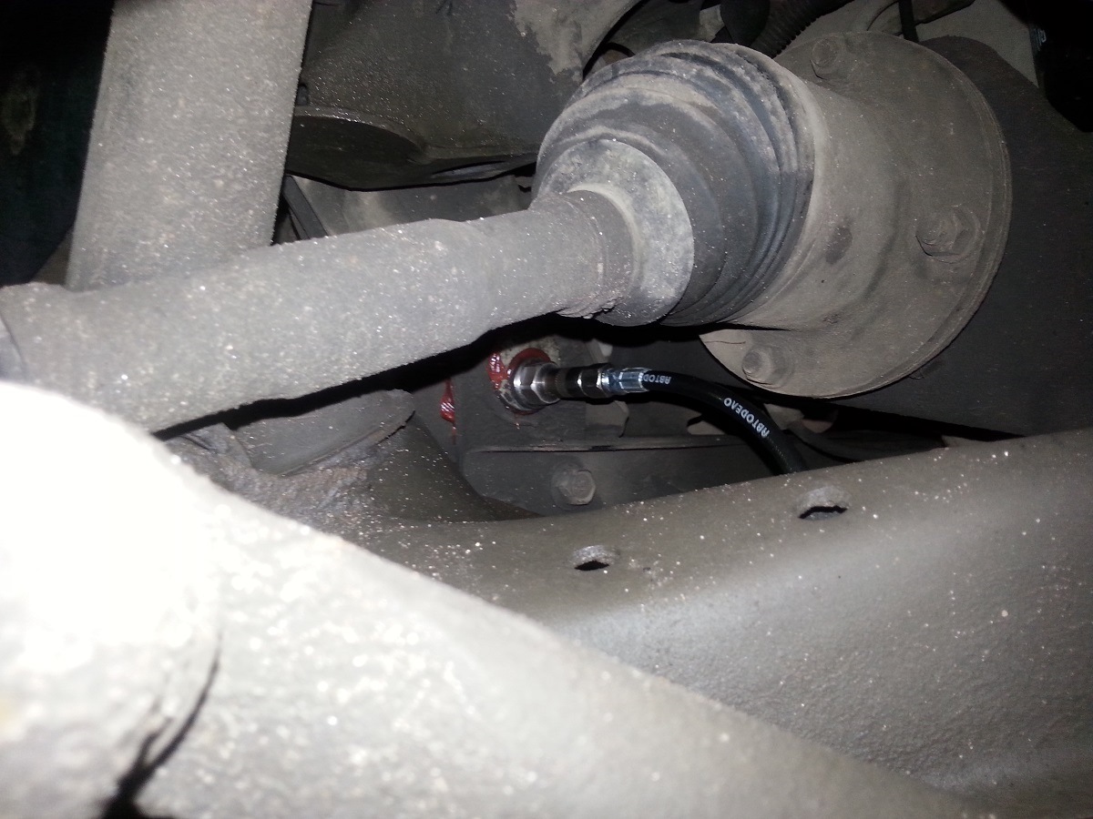

Блин заманчиво конечно, но гарантия что они не закиснут есть? А то просто отдать 7 к+замена+сходразвал и на выходе они один хрен закуксятся. Так идея супер, но лазить мазать все равно надо раз уж масленка есть.
И вопрос, как смазка выдавливаться оттеда старая будет?
А зачем ей выдавливаться? Когда она по-тихонечку усыхает. В зависимости от того, кому чем нравится мазать.
Например, графитовая www.drive2.ru/l/7022949/
trx24
Так же как и крестовины шприцуешь и делов
Ну у крестовины есть куда деваться смазке, а тут если все закручено куда она выходить будет?
Если ржавчине есть место для закиси, то найдёт место для выхода
Ну это все теория, а вот на практике ничего нет, есть только фотографии болтов. А хотелось бы увидеть результаты.
Понимаешь их недавно я так понял практиковать стали, из-за этого пока полной инфы нет, но теоретически должно все норм быть, по деньгам все равно прилипаешь если мазать постоянно и делать сход-развал, или когда закиснет менять болты и сайленты
Да это понятно, но теоретически опять же, я 2 года назад частично менял болты и мазал, все крутится, прошло 2 года, надо мазать снова. Можно конечно помазать и ждать результатов испытаний. Или взять и испытывать самому)
У меня на работе салидолонагнетатель, думаю если эти болты поставить, а потом через довотницы мазать, норм прошибать будет и можно будет забыть про эту канитель, заехал шприценул и все
Тогда ждем отчетов :)
Отчеты через пару лет появятся
