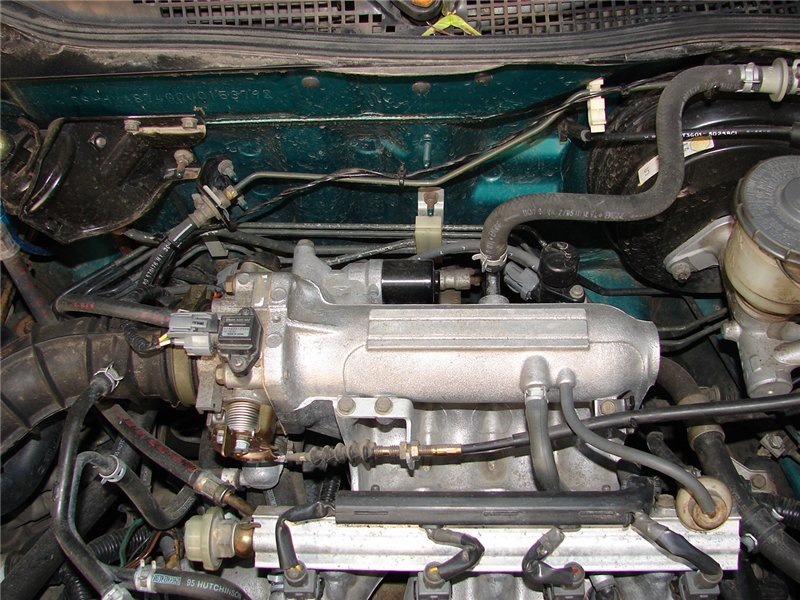

Что необходимо для установки инжектора:
1) Впускной коллектор в сборе от любых ДВС D15 или D16 (2500р-4000р) Главное если стоит МКПП, то и коллектор желательно от МКПП, тот же принцип с АКПП. Отличаются клапаном ХХ.

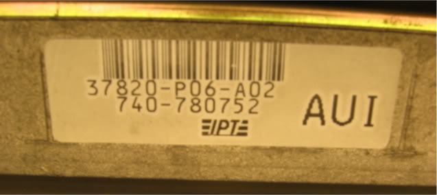

2) ECU (мозг). Простой инжектор это ECU от D15B7 P06. (не имеет значения мозг под АКПП или МКПП, один легко переделывается в другой) (1500р-3000р)

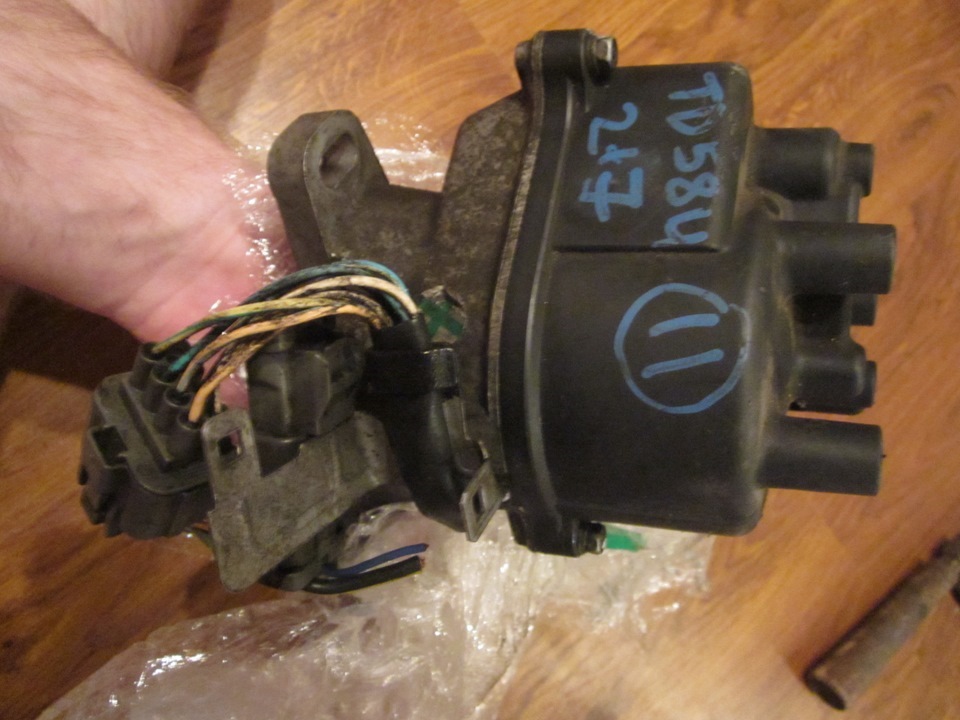

3) Трамблер с маркировкой TD 41U или TD58U (2500р-5000р)

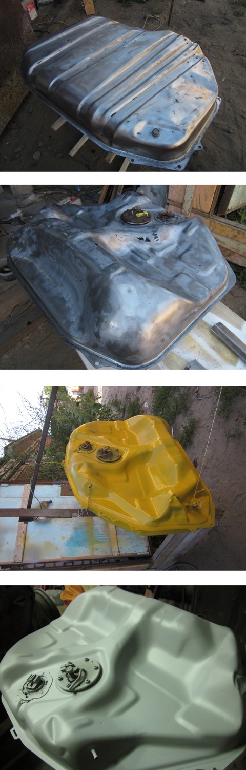

4) Инжекторный бак и насос (2000р-3000р), трасса инжекторная (если стоял корбюратор)
5) Лямбда 4-х контактная (около 2000р)
6) Прокладка под впускной коллектор.

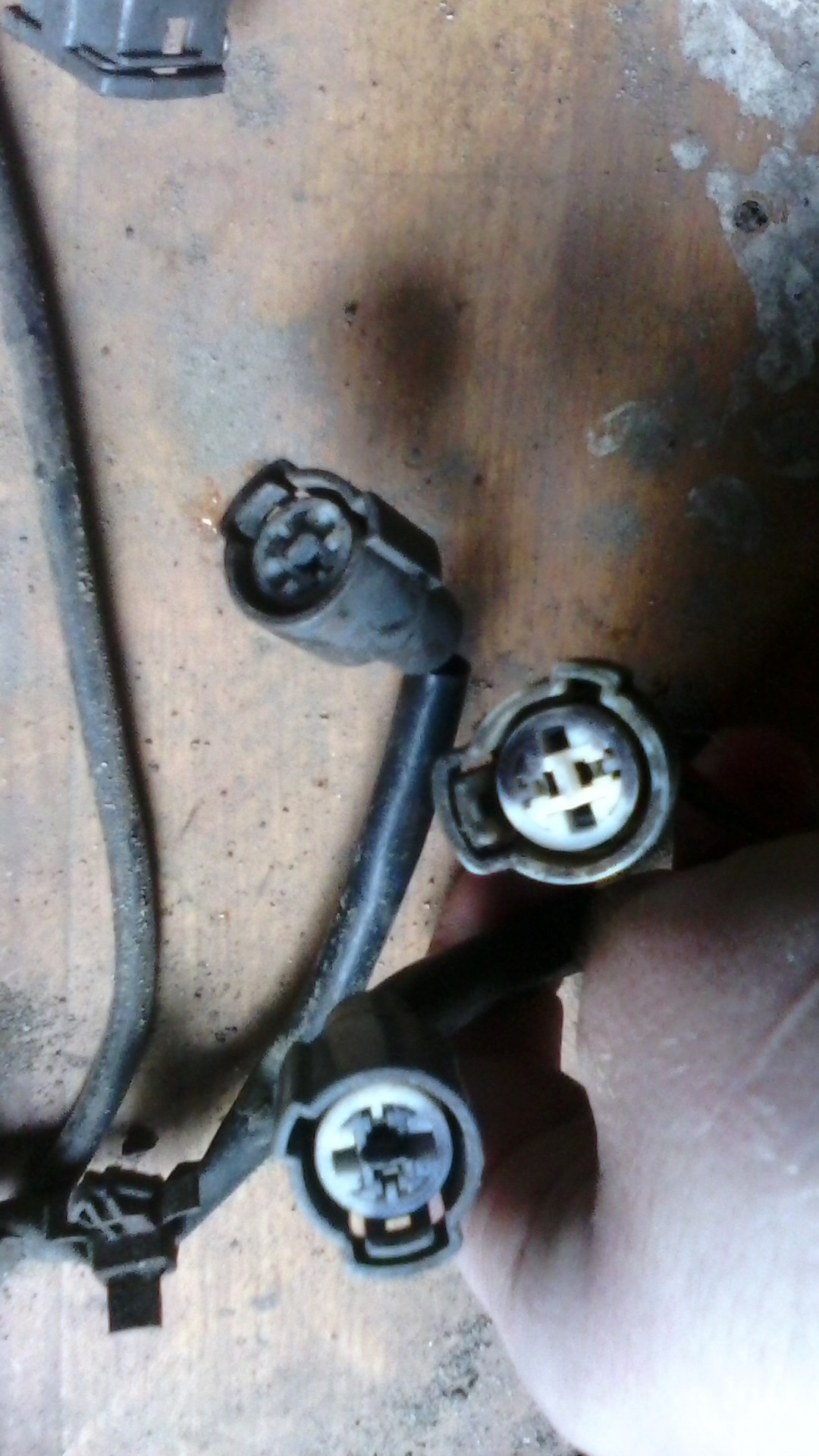

7) Проводка подкапотная от инжекторного ДВС (1500р-2000р), либо, если вы мастер перепиновки фишек, достаточно фишек от форсунок и трамблера.
8) а) Проводка салонная от инжекторного ДВС OBD1 (2000р-3000р)
б) Фишки ECU от проводки OBD1 (около 1000р)
в) Если вы мастер перепиновки фишек, то 1 фишка от карбюраторного ECU и 2 фишки от ECU с ЕК с систмеой впрыска SFI.
www.drive2.ru/l/4008349/
Все остальные фишки подходят от моновпрысковой проводки
Далее устанавливаем впускной коллектор.
Прокладываем проводу от моновпрыска и устанавливаем бак с трассой, если был карбюратор.

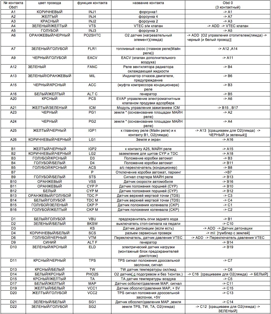

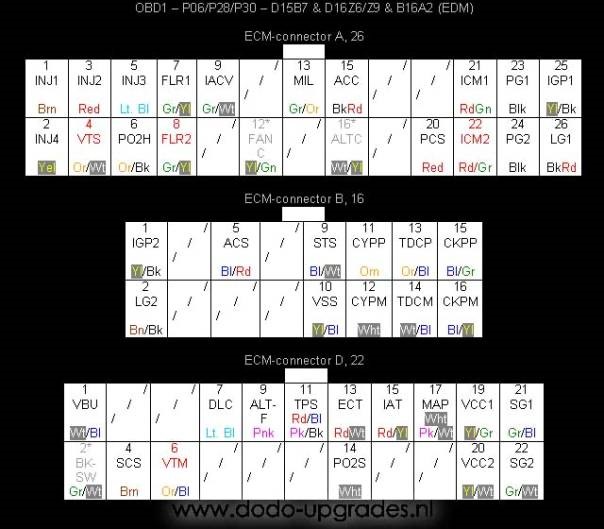

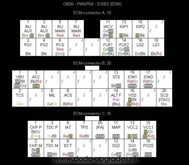

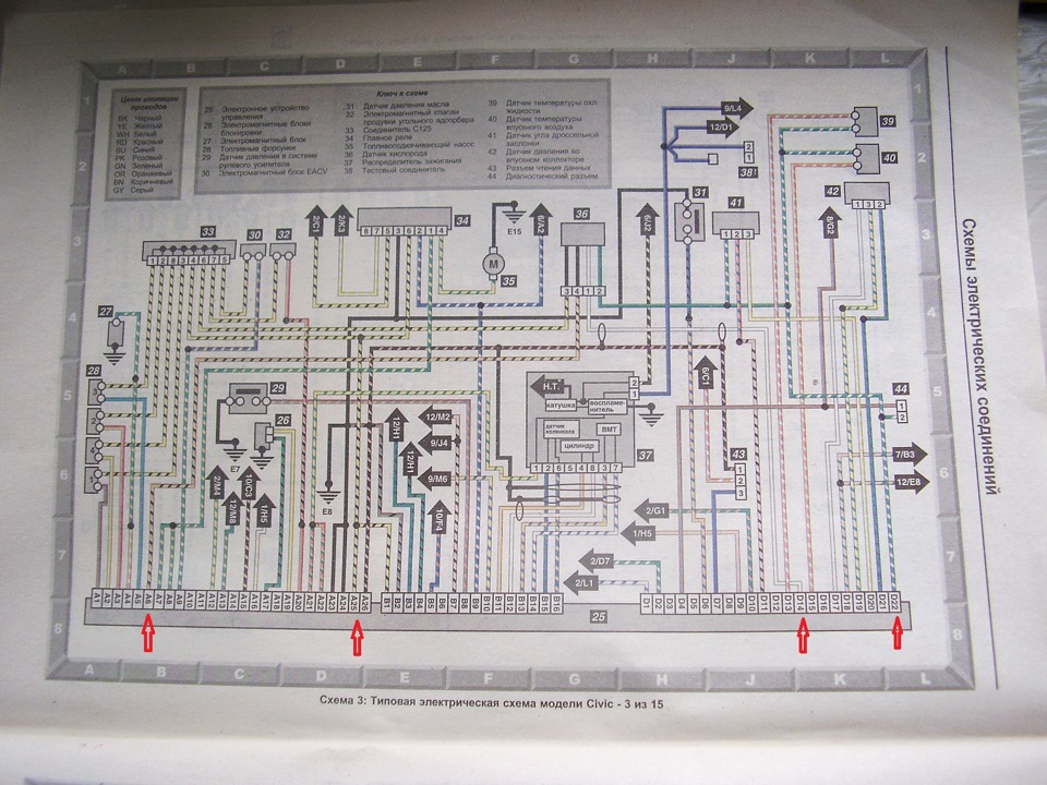

Если же нужно сращивать проводку, то понадобятся схемы. Они элементарные и не сложные
Электросхемы OBD1 в хорошем разрешении
vk.com/docs?oid=-87598237

карбовая трасса отлично подходит под инжектор, я сделал свап на д17, оставил трассу родную. Судя по твоему топику, на катушки с карбов легче перейти, чем на трамблер инжектор. Мне и половины из списка не понадобилось.
Если прям придраться, то не подойдет, на трубках нет выводов под сток шланги на насос и фильтр.плюс обратка у карба по диаметру отличается.
Поэтому придется изобретать. Так что тут нужно отличать различия.
Так то и бак можно не покупать, сделать выносной насос, не ставить майн реле, а сделать через реле от ваза и т.д
в карбовом баке нет противоотлива, про какие выводы речь? бензостойкий шланг и хомут делают свое дело, про диаметр согласен, но 3,5 очка прекрасно эти трубки держат, больше и не надо.
